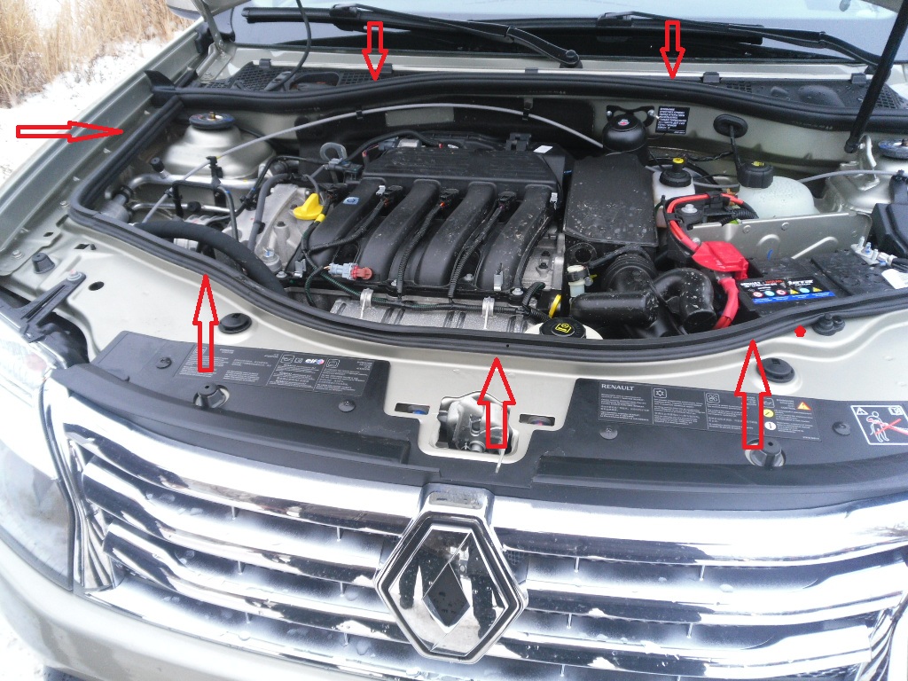

Фото сделано при снятой решетки. Если решетку установить то получиться так.
Смотрите где стоит штатная сетка. Как видно. Место установки жабо, выше места установки сетки (под сеткой и есть место забора воздуха).

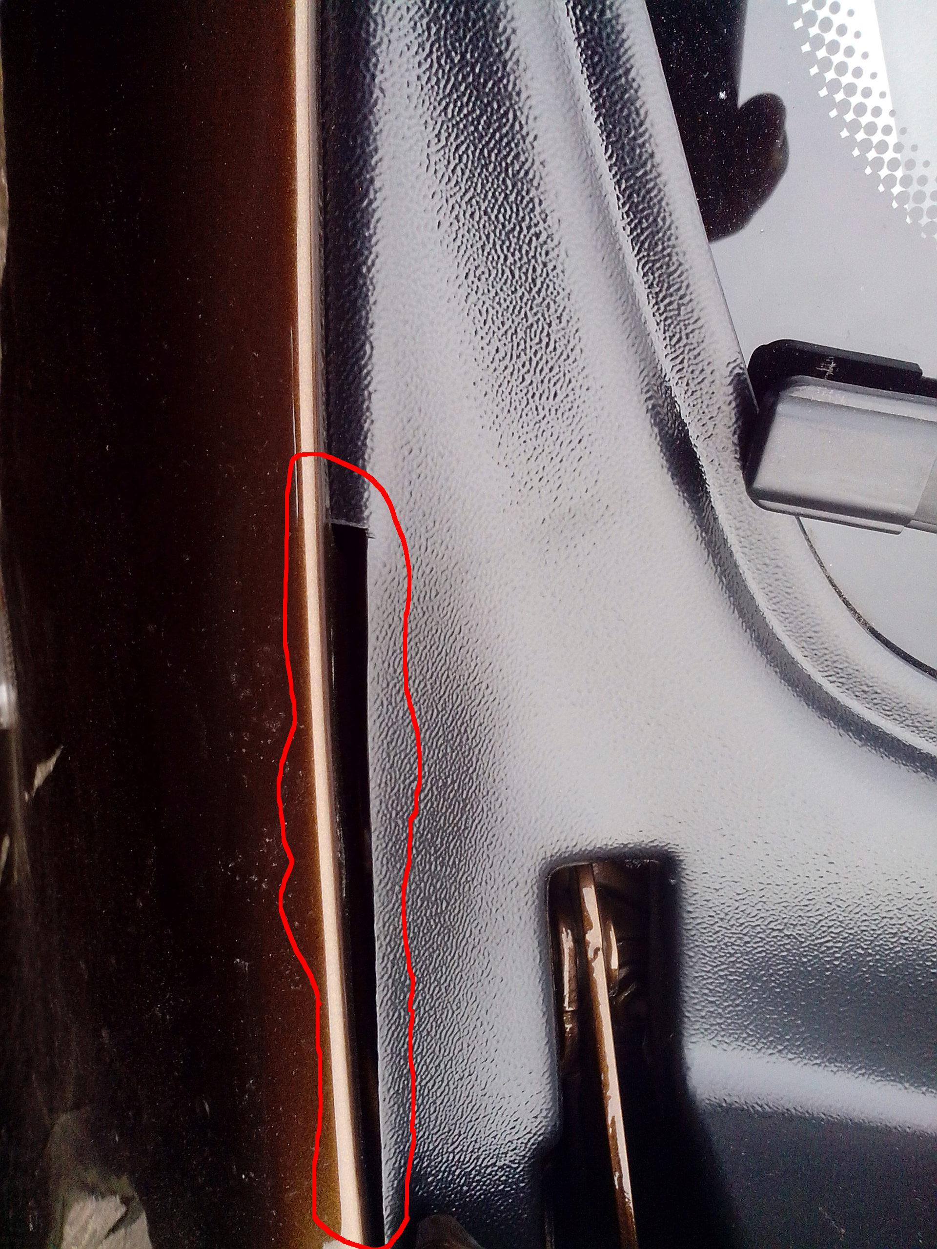

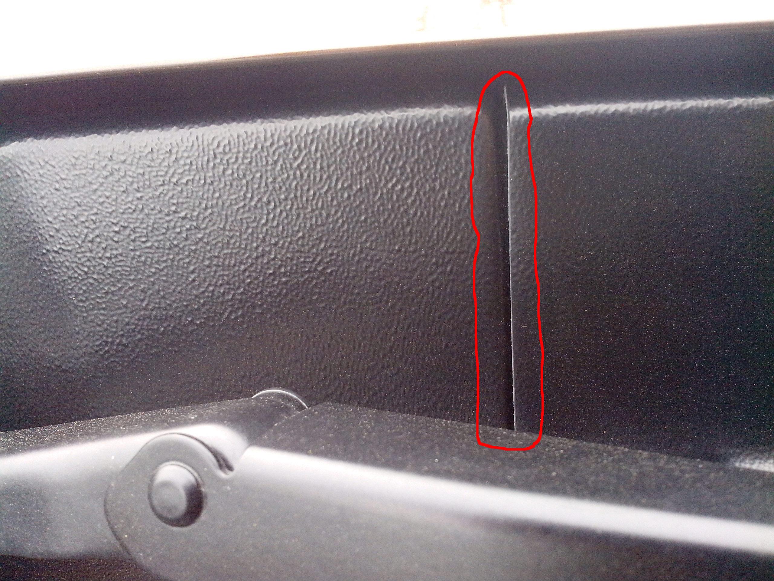

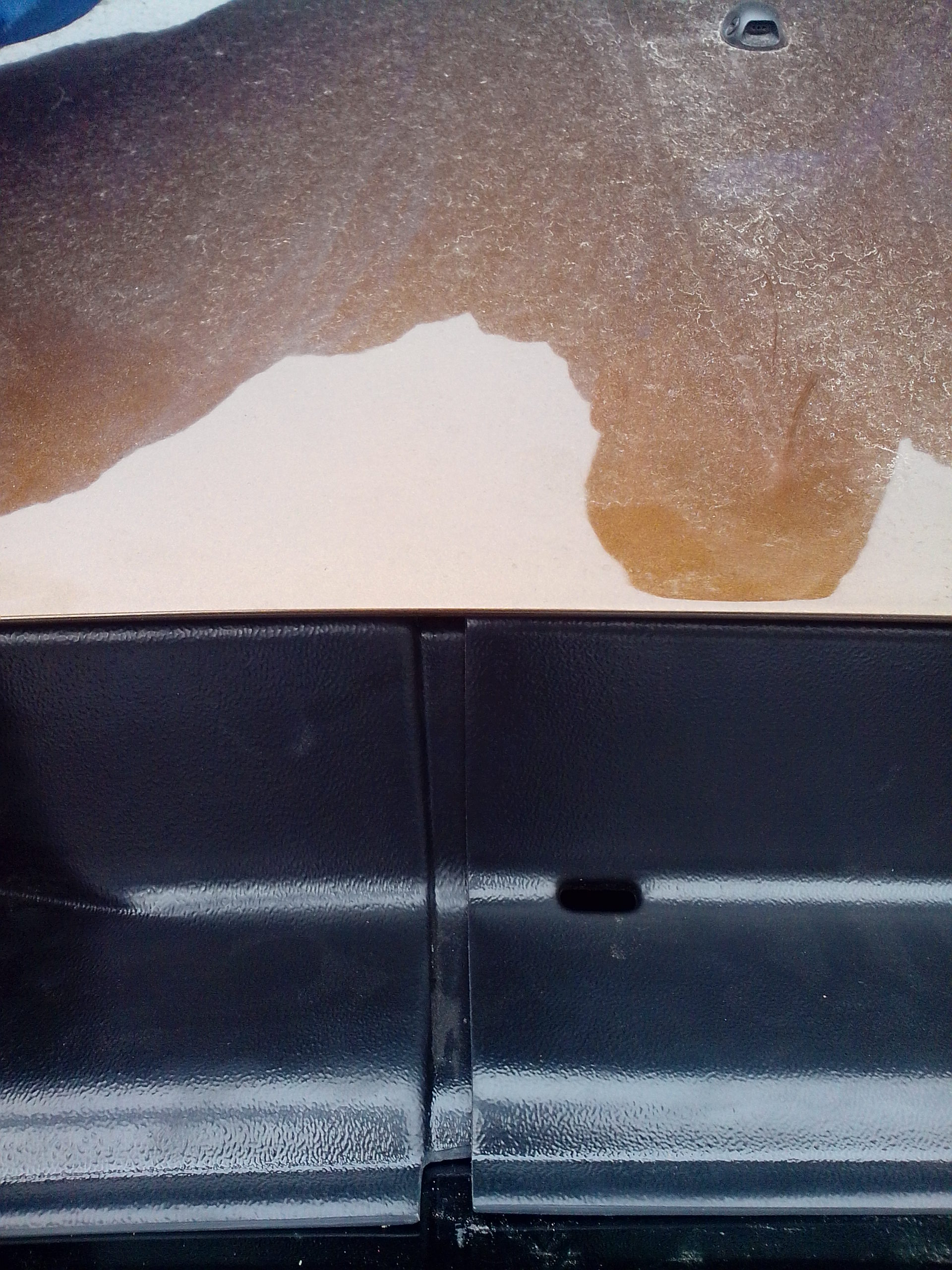

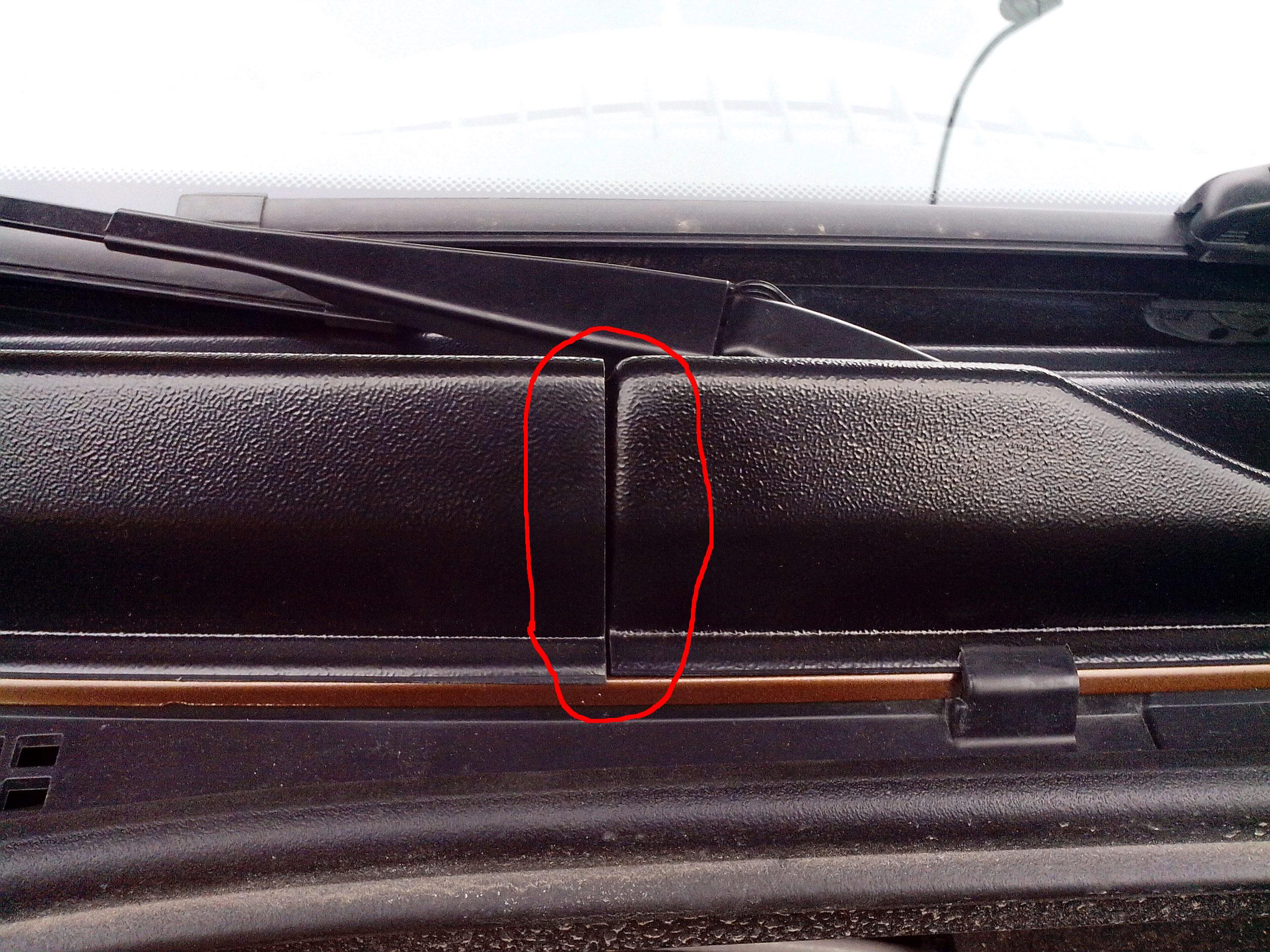

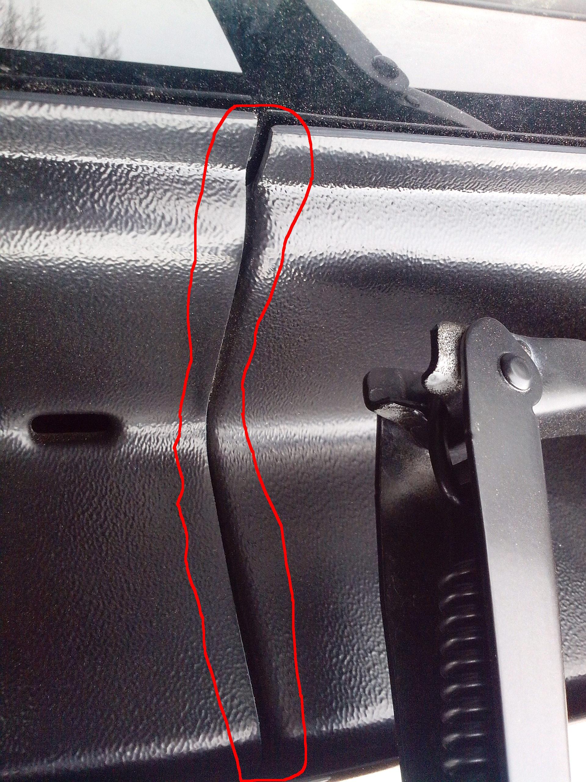

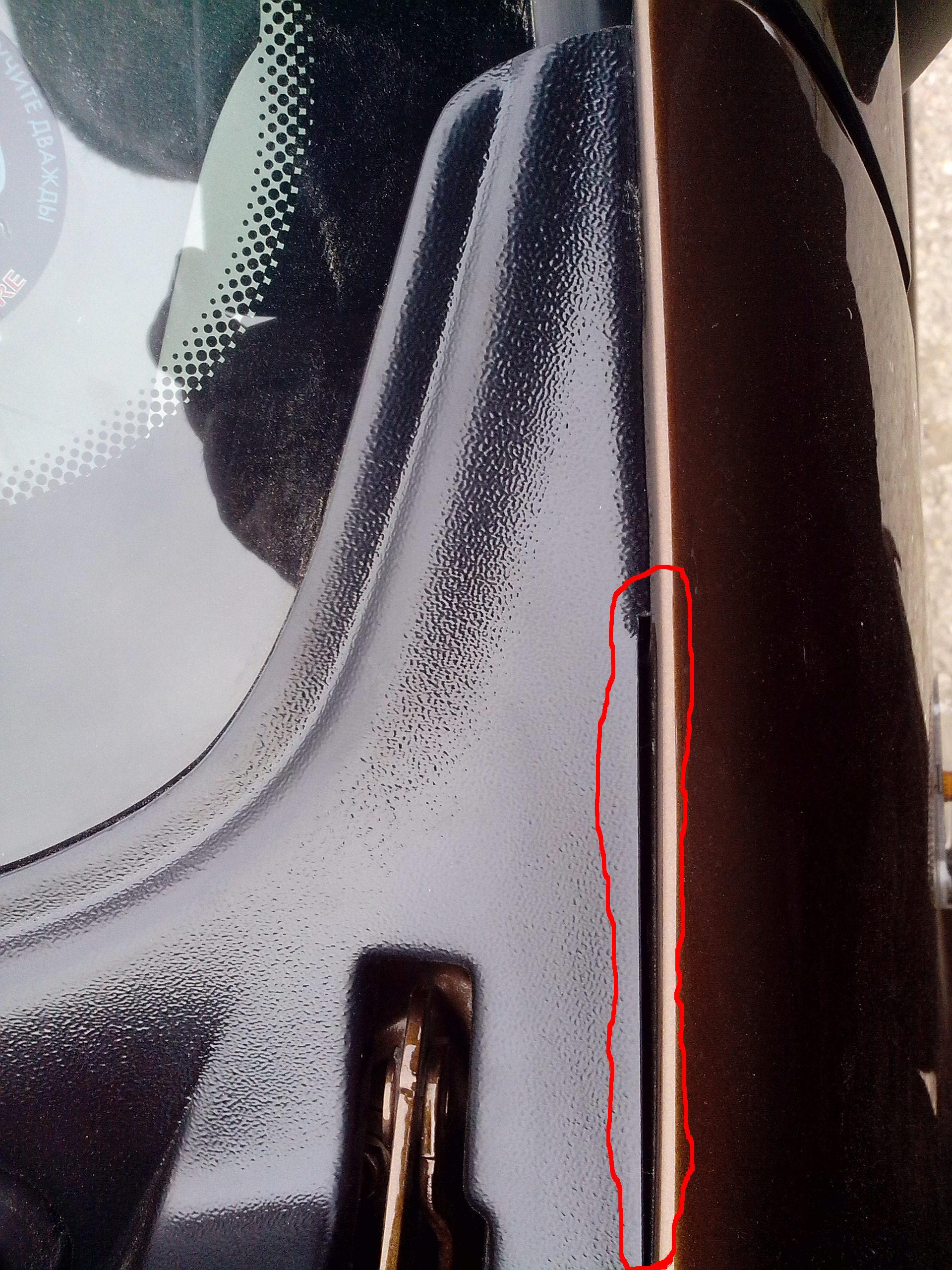

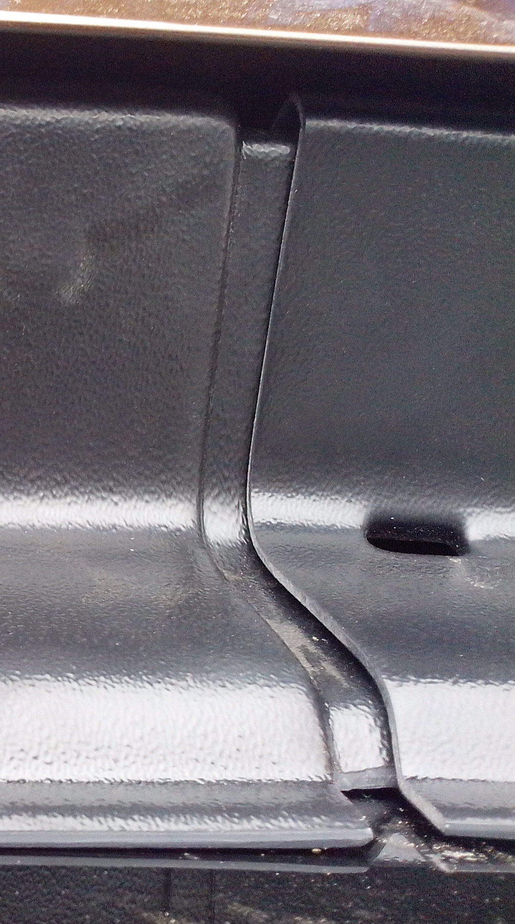

По умолчанию ЖАБО - брак или как?
Всем привет! Сегодня устанавливал порожек багажника, защиту №1 и жабо (всё получил накануне в Москве). Порожек и защита встали как родные, а вот жабо...поставил согласно инструкции, но результат поразил: края жабо не доходят до крыльев (причём один край на пол сантиметра, другой чуть меньше, а на месте стыка двух половинок всё криво). При более тщательном осмотре выявил то, что края жабо как будто обрезаны ножом а половинки целого жабо не много разнятся по ширине и место стыка одной немного закруглено. Теперь не знаю как быть с этой проблемой, хоть герметиком заделывай, но боюсь герметик отвалится. Хотелось бы узнать что это такое: явный брак или случайность? Фото сделал на телефон и проблемные места выделил красным. Кто что посоветует?
Это твоя ошибка по установки. Ты не первый наступаешь на эти грабли Центральный стык жабо не должен быть в притык.
Раздвинь две половинки жабо вправо и влево.
Устранить можно так: Снимай жабо и устанавливай по новой ( не забудь обновить скотч). Боковины ставь впритык минимизируя зазор. Центральный стык получиться с небольшим зазором. Для жабо это нормально. Карт так сделал специально, чтоб можно было регулировать жабо по размерам авто.

Кокон - приветствую, оторвите деталь, снимите скотч и попробуйте установить без скотча в первую очередь обращая внимание на прилегание к крыльям - если без скотча по лучится нормально установить, тогда нужно покупать скотч и переклеивать, если не получится тогда свяжитесь с магазином и отправляйте деталь нам, мы проверим в чем причина - в детали или в машине и если в детали, то поменяем, если в машине - вернем деньги. (пересылка за наш счет).

Вот отклеил, приложил как Вы мне советуете (пока без скотча). Края легли почти без зазора (1мм. не в счёт), но середина...Неужели так и должно быть?
Да. Именно так у всех. У кого меньше, у кого больше.

Ну ничего себе зазорчик... больше сантиметра У меня даже соединительный скотч был виден на одну треть (торчал из под наложенной сверху накладки), на фото его нет, - оторвал. А что изготовитель не может добавить к длине хотя бы 5-6 миллиметров что бы такой щели большой не было?

Кокон - если есть претензии к производителю, замерьте расстояние под жабо на нескольких машинах - они все будут разные, так что в этом случае может сделать производитель, как на разные машины сделать одинаково подходящую деталь? У кого то щели нет вообще (даже наслоение детали получается и приходиться подрезать, а у кого то как в Вашем случае наоборот большой зазор).

Андрею (Медвеж) и Артёму (Карт 163) спасибо за участие. Только что переклеил жабо заново, на края добавил не много скотча (где крылья). Возле крыльев всё легло отлично. Жабо при установке (учитывая большой зазор) немного сместил ближе к моторному отсеку примерно на пару мм. соответственно и на лобовом стекле оно встало чуть ниже. Вот такими операциями удалось уменьшить зазор на стыке до 5 мм. Теперь смотрится гораздо лучше. В общем, я доволен! Ещё раз спасибо всем, кто откликнулся!
