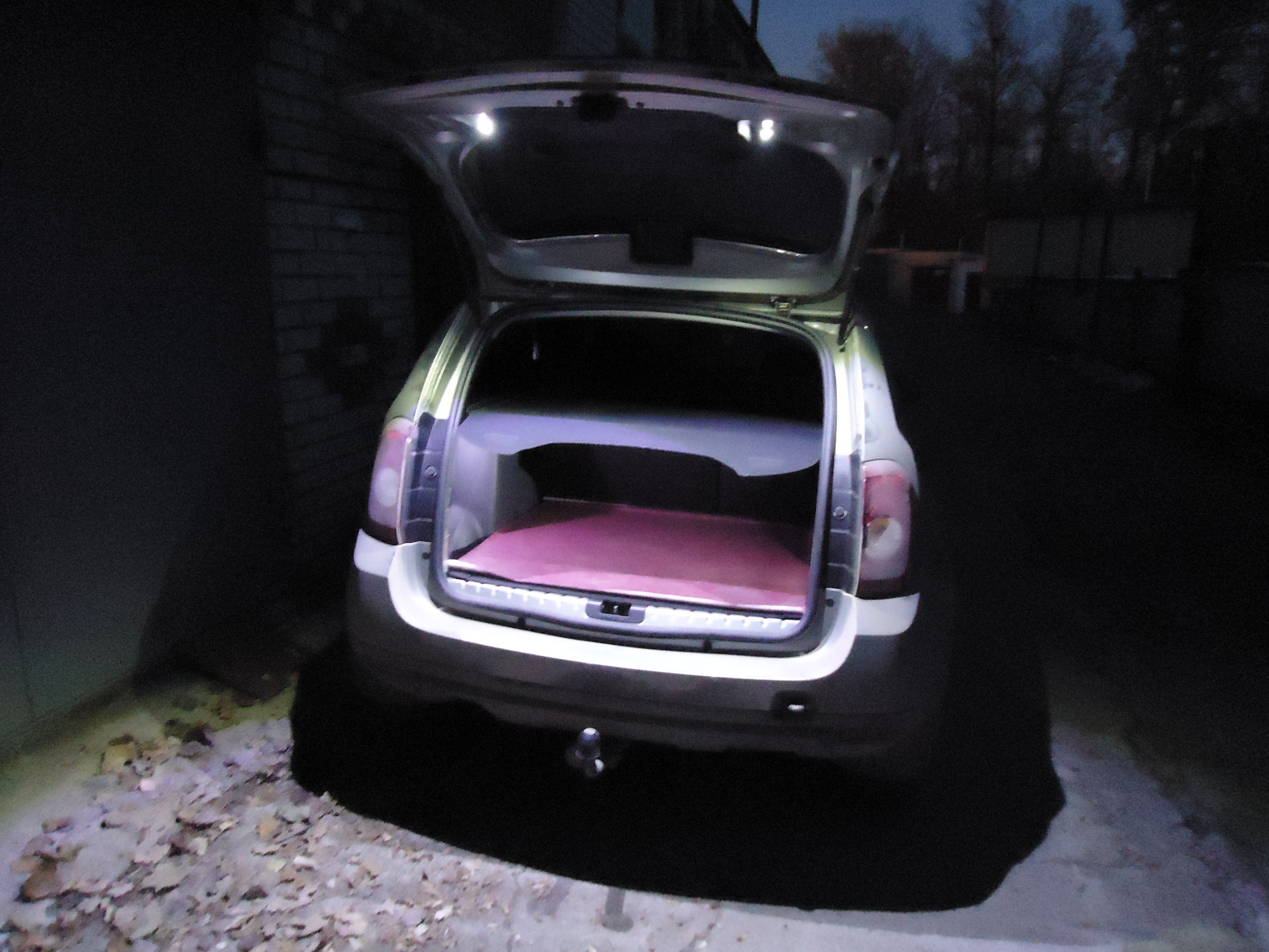

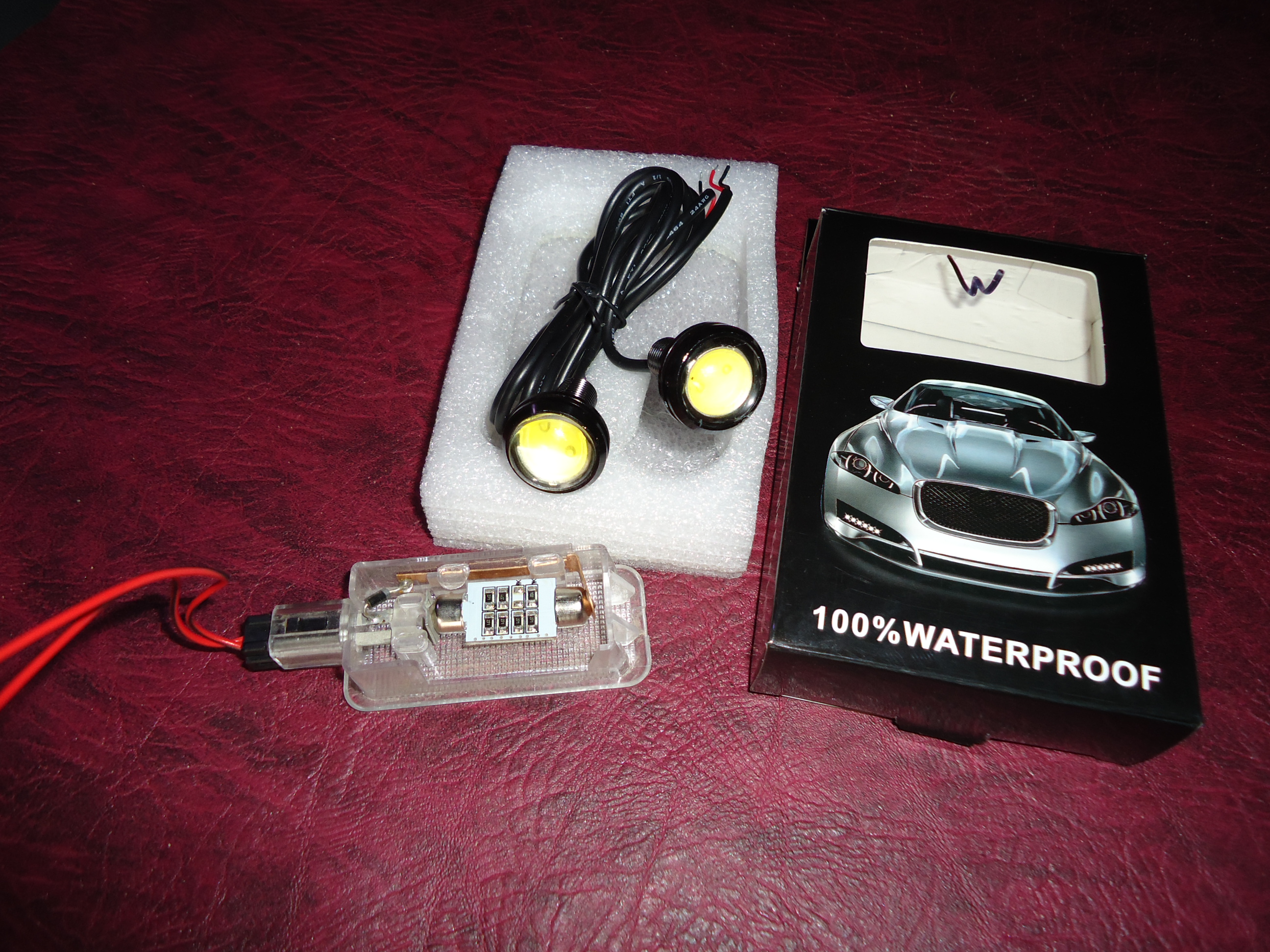

Два круглых диода + плафон от приоры + лампы на диодах + кнопка + провода. Подсоединял от штатной подсветки.

а можно поподробней, как и куда всё вставлялось?
что резалось, сверлилось?

СУПЕР! Киностудия отдыхает!
Тезка, светодиоды вставлены, я так думаю, в резиновые заглушки двери багажника. ЕМНИП так сделано и у Бурого Медведя.

Ребята, ни кого не хочу расстраивать и переубеждать, но будьте с этими фиговинами аккуратнее... Круглых так же на Ali купил, лежат пока не знаю как и куда пристроить, но... недавно проводил эксперимент, подал питание и через 40 минут температура на корпусе стала порядка 65 градусов, а если учесть замкнутость в плафоне или корпусе, смело можно накинуть еще 10...15 градусов в плюс...
А вот про китайские много кристальные светодиоды (так же пару штук теперь лежат буду думать что с ними делать) нужно быть очень осторожным, как бы не было пожара...

Да вроде не замечал сильного нагрева (надо понаблюдать), у меня свет через 10 мин. автоматом гаснет и обычно более чем 20-30 мин. не используется.
p.s. у меня на лодке стояли анологичные, на ощупь были слегка теплые после длительного использования.
На Драйве2 как ставилось, куда сверлилось и с картинками (жми синюю надпись в моей подписи).

Они изначально для внешнего использования, т.е. некий обдув и теплообмен с "внешним миром", а вот в нутри ставить, да еще и в плафон вживлять ИМХО сыкатно, особлево после замеров температуры...

Сам если и буду ставить то только на тепло проводящую пасту и радиатор...
Береженого бог бережет...
Вопрос:
1. Какова температура возгарания пластика штатной обшивки/плафона?
2. Какова рабочая температура штатной лампы накаливания?
Ответ может быть получен путем сравнения. Посмотрев табличные данные (к примеру http://leds-magazine.ru/tablichnye-d...dnyx-lamp.html) можно сделать вывод: рабочая температура диодных ламп ниже... следовательно риск возгарания от перегрева у диодных ламп ниже. Таким образом я думаю риск получить возгарание при правильном монтаже и хорошей изоляции минимален, скорее возгорание можно получить от перегрева штатной лампы.

нуууу.... скорее мы сами себя дурим... Самый главный параметр светодиода - ток потребления, именно поэтому и ставят в их цепь стабилизатор тока (так называемые драйверы) При повышении тока протекающего через светодиод офигенно растет теплоотдача, светоотдача и так же офигенно снижается ресурс светодиода....

Что то не хочется на своем пластике проверять... А вам что не попадались расплавленные разъемы и деформированные пластиковые детали? С лампой это Вы хорошо сравнили, только вот в лампе нить перегорит и все, а диод может и замкнуть с определенным внутренним сопротивлением и дать в результате не свет а хороший мини тэн и прокачать через себя не заявленные 10мА, а куда больше...

Ага, а какой драйвер в китайских лампочках? Выше пример с кукурузиной...

Там от "мини тэна" предохранитель имеется... (10 или 15А). За заботу Вам спасибо, на выходных в теплом гараже попробую на 30 мин. включить (все равно ехать т.к. новый пол багажника собираюсь замастрячить), о результатах отпишусь.
Хм, порядка 200 Вт, не хило может оплавить...
