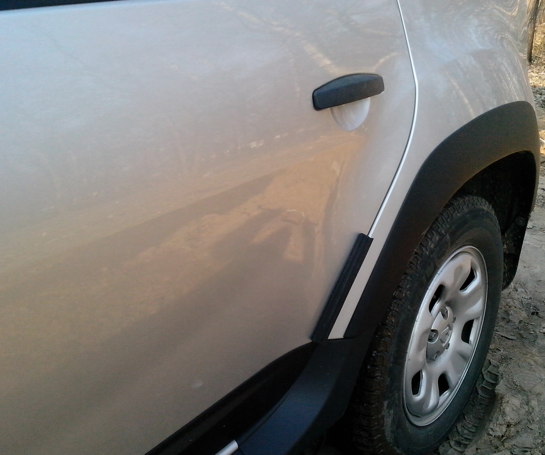

На Логане за 5 лет крылья за дверями до металла зачистило.
Тут аэродинамика хуже; отмыл, посмотрел - за 17ткм лак уже шершавый. Думаю, стоит заклеить заднее крыло за дверью как минимум. Пока надел на критические места дверей отрезки уплотителя от Газели (или 08 - не помню). Пыль за этим "аэродинамическим гребнем" благополучно ложится, но пескоструя уже нет. |

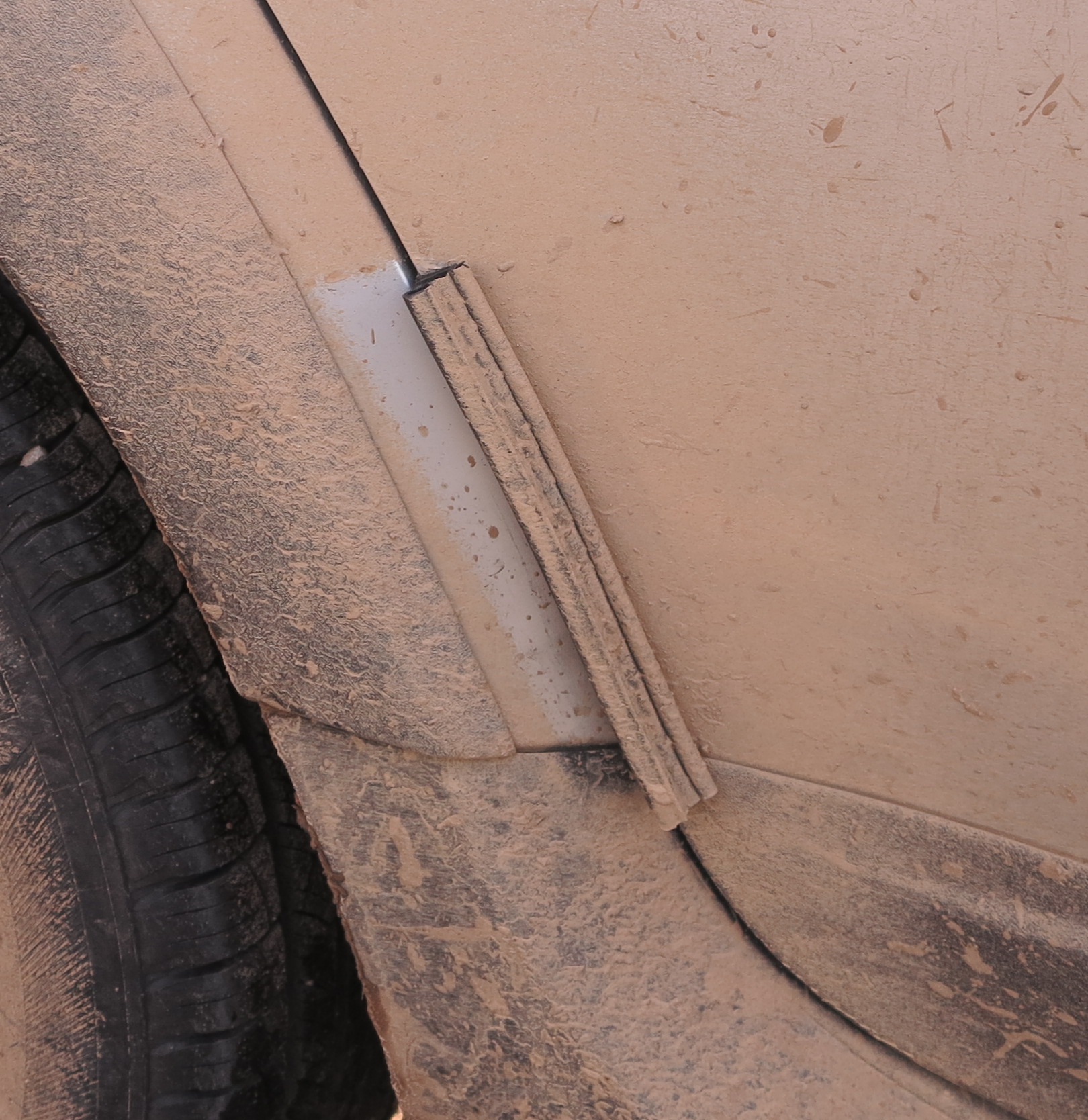

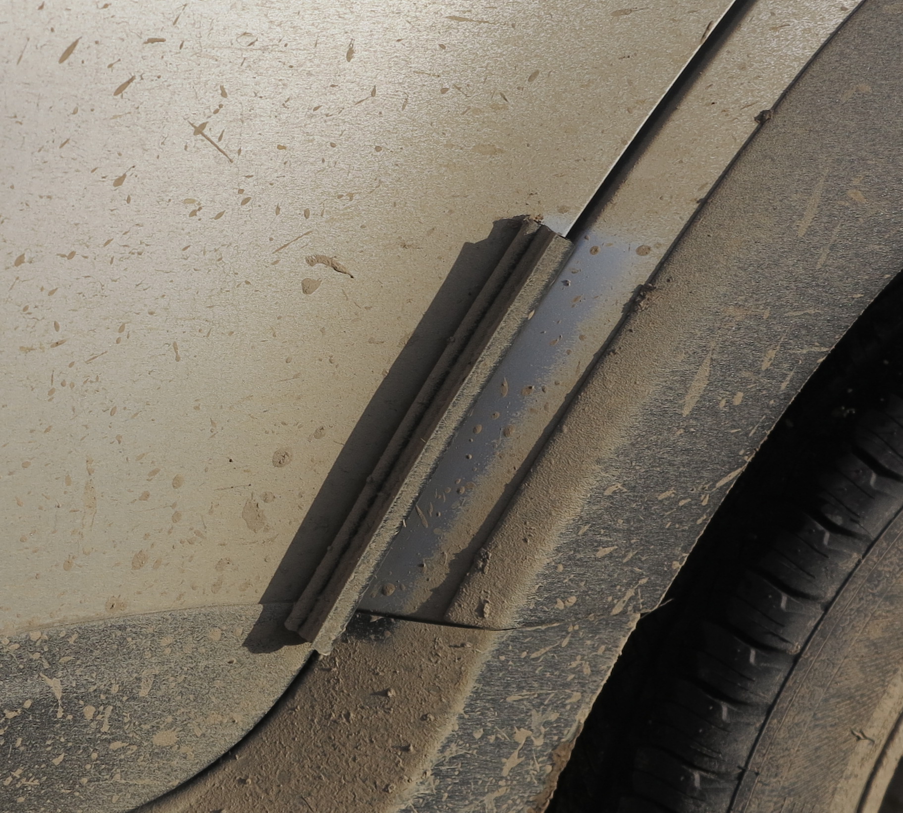

Полазил по грязи (и буксовал и еще 40км грейдеров и грунта побыстрее), теперь видно, как работают "аэродинамические гребни".
Я их еще чуть опустил (срезал крепежную часть). Перед ними грязь набивается, но что бы ЛКП на двери страдала - не вижу. |

эгеец, за 40 км оно (ЛКП) может пострадать только от камней), и еще советую периодически заглядывать под резинку, она тоже может сыграть злую шутку с ЛКП
