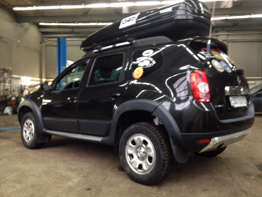

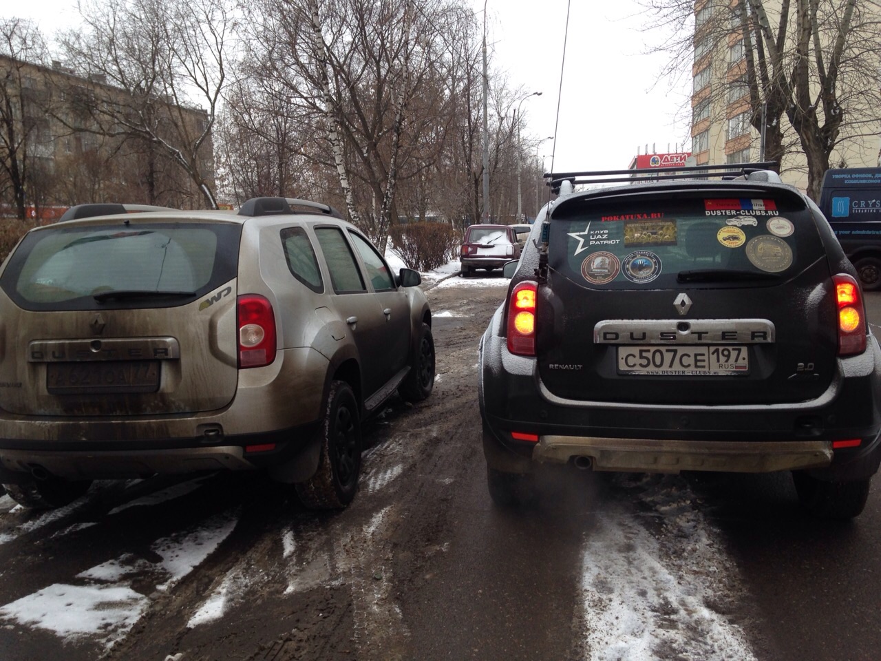

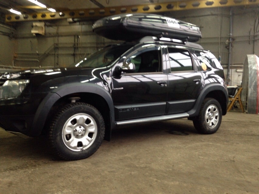

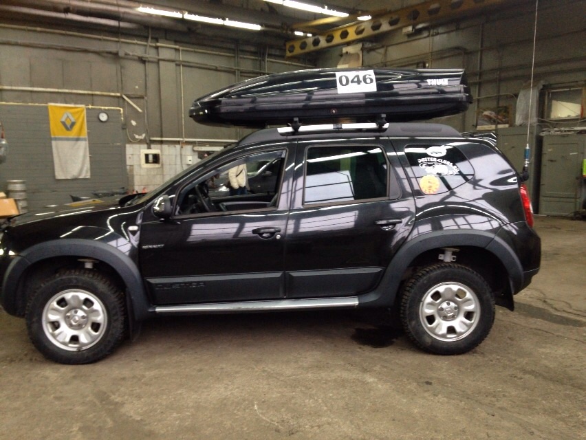

Старый 08.12.2014, 14:27   #40
Сообщений: 9,922
Я завтра ставлю свой комплект ironman +45 (пружины и аморты), посмотрю, что получиться.
И Вот результат
