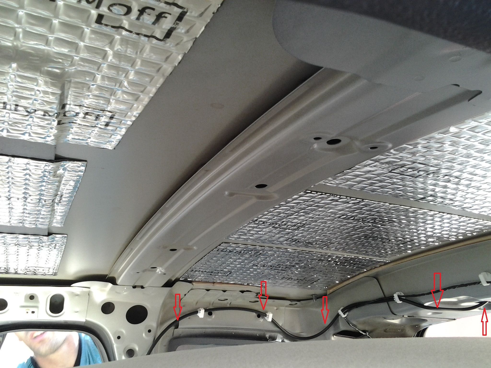

Если я ничего не путаю, то трубка омывателя заднего стекла идет вдоль правого порога.
Потом уходить вверх.По правому борту.
тады совсем мистика((( полы сухие, бутылок нет - а вода есть.
говорю же чудеса!!! вода то слева

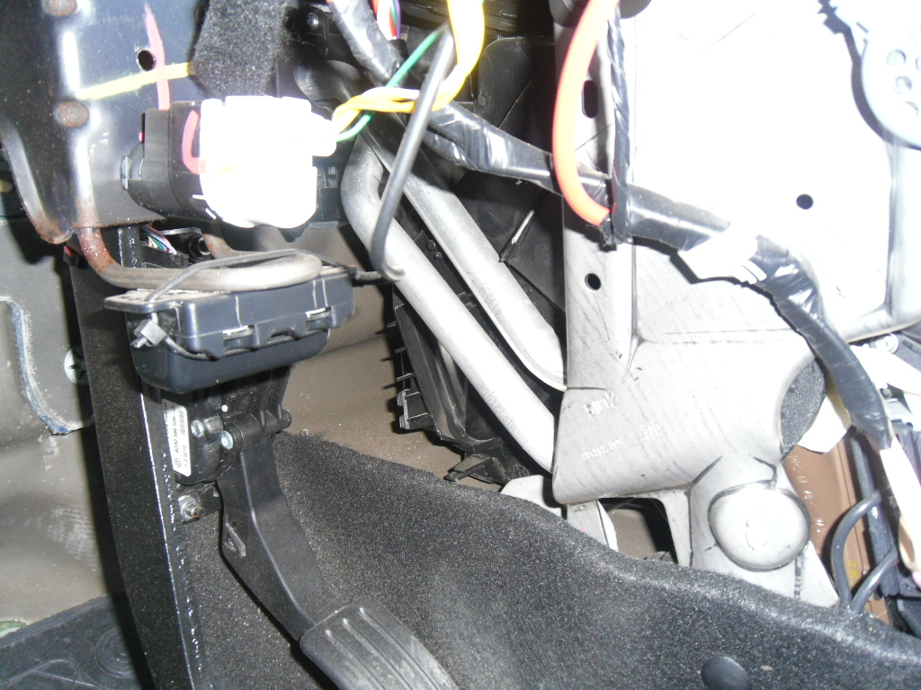

ktoto-zdes, А не может ли конденсат (потения) при работе кондиционера протикать вот отсюда.Ошибся. у тебя же за водителем.

Старый 14.08.2013, 22:37   #7
ТОТ уплотнитель двери надо вернуть на место...
Старый 14.08.2013, 22:43   #8
dg972, Дим, если ты про междверный слева, которого у мени нет, то я думал за это. Но как тогда ездят 4х2, у них его нет по комплектации??
Старый 14.08.2013, 22:58   #9
хрен знает, ты сравнивал уплотнители, места их установок, и т.д. Может кузова разные...
