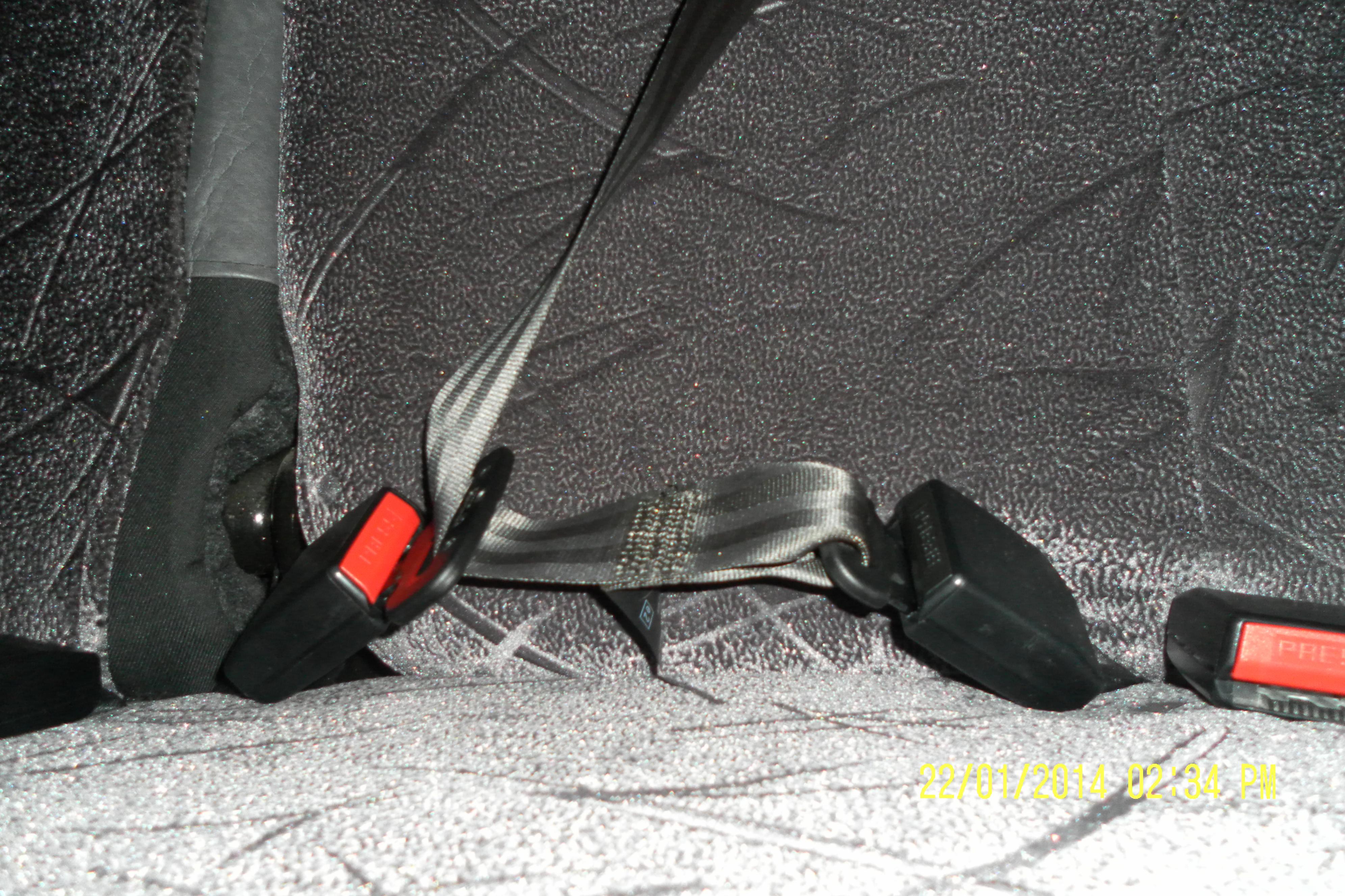

Задний ремень имеет две пряжки, широкую и узкую.
Широкая пряжка вставляется в красный замок и ремень проходит через плечо, если дополнительно вставить узкую пряжку в черный замок, то ремень дополнительно будет проходит через пояс среднего пассажира.
(фото)
Дополню.:sorry:

Старый 22.01.2014, 18:21   #31
Сообщений: 4,641
Всем спасибо! Сегодня разобрался и застегнул эту хрень!!!

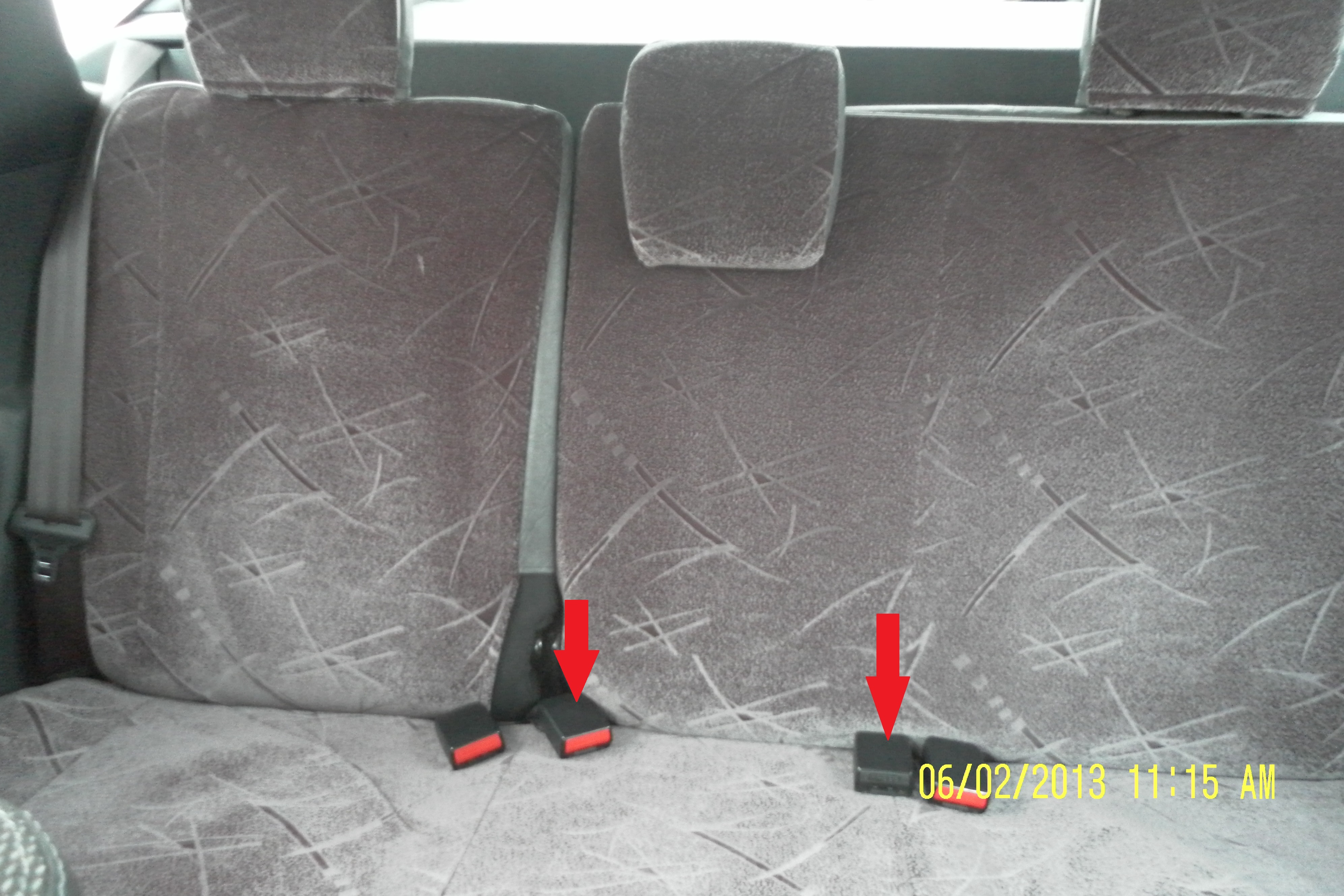

Sane
Аватар для Sane
Адрес: 43 регион
Авто: Дастер чОрный 4х4 2л.
Сообщений: 884
Sane Sane Sane Sane Sane
Дополню.:
Вот еще.
