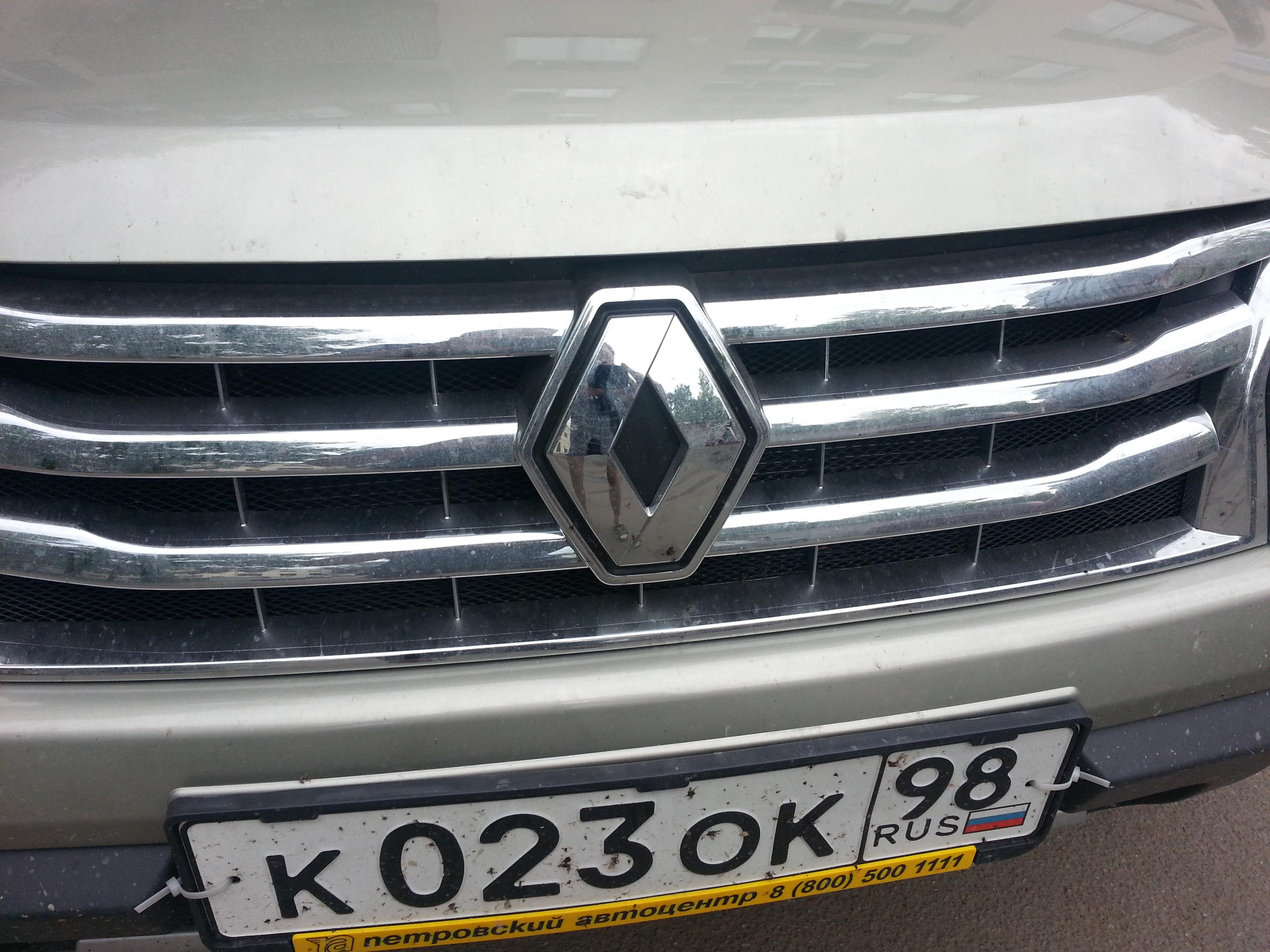

Поздравляю с приобретением. Есть вопрос по передней решетке радиатора. Там есть значок рено. А в самом значке, то есть в ромбе стоит какая-то черная заглушка. Так вот, я у дилера чинился недавно и они эту заглушку мне не поставили. И у меня в этом ромбе ниша. Вы разбирали недавно бампер полностью может у вас фото есть этой заглушки или как эта деталь называется? Прилагаю фото.

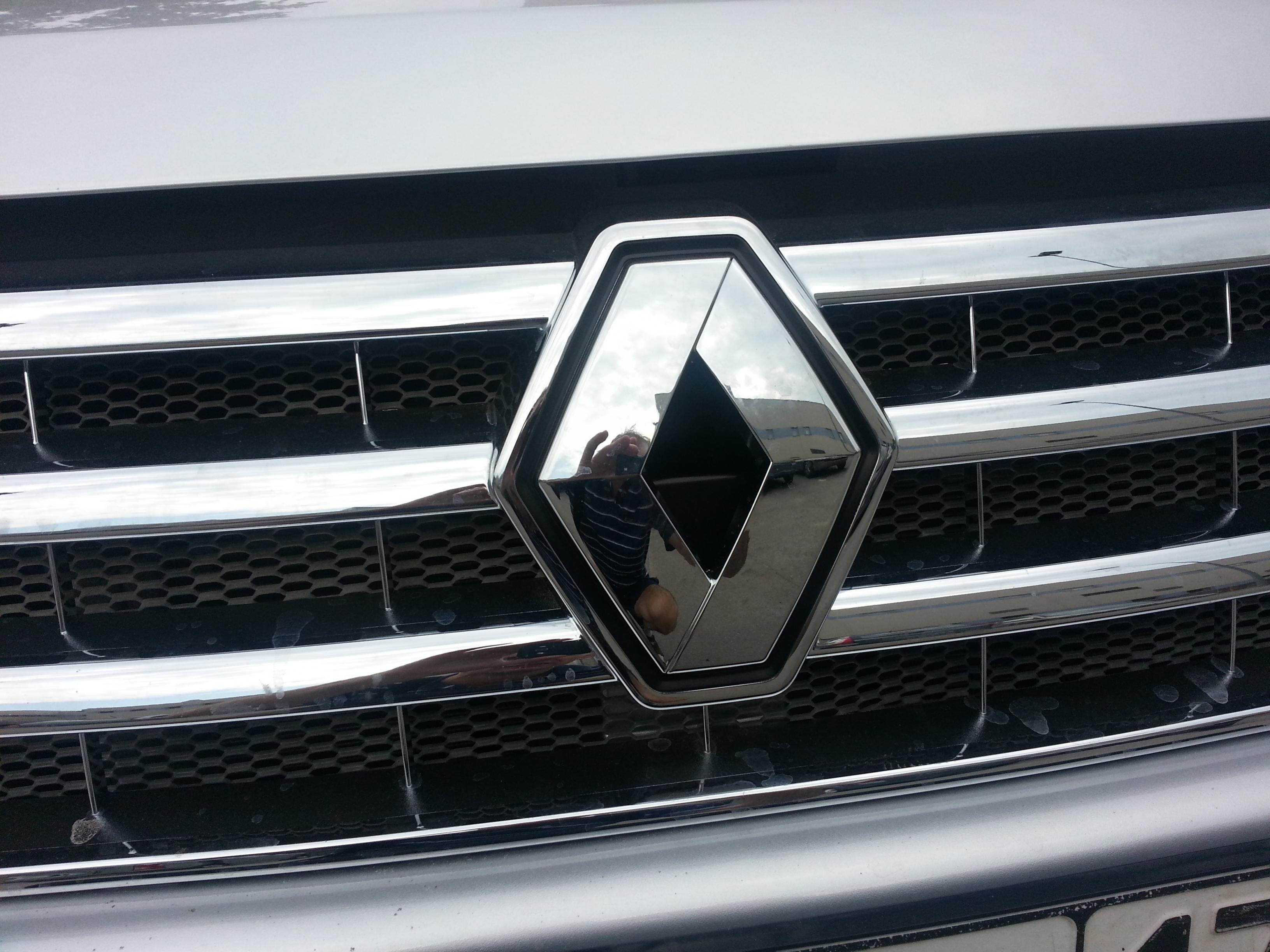

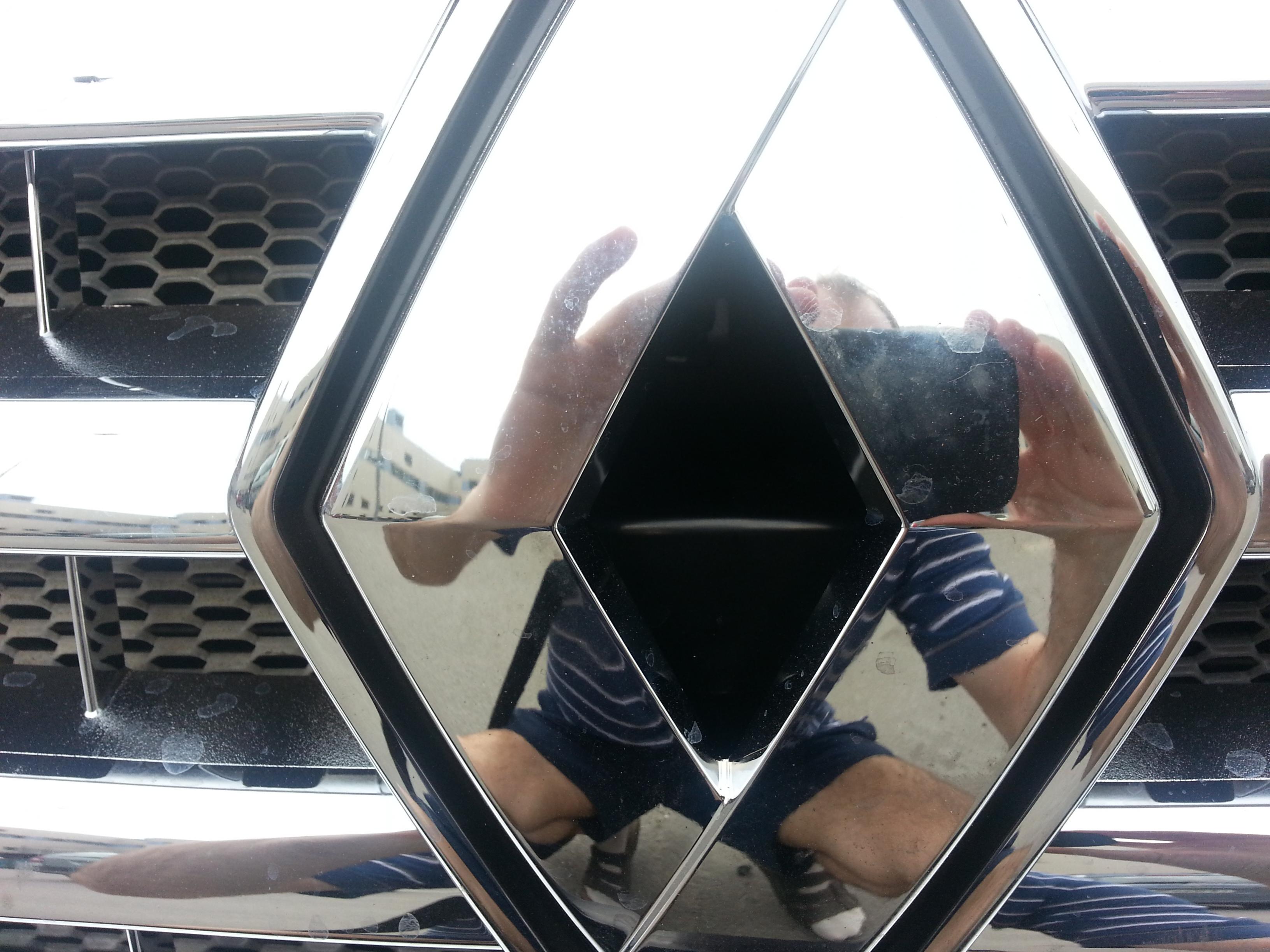

Старый 05.06.2013, 21:04   #24
Вот мой значок с дыркой
А это значок без дырки, ее закрывает какая-то черная пластмаска

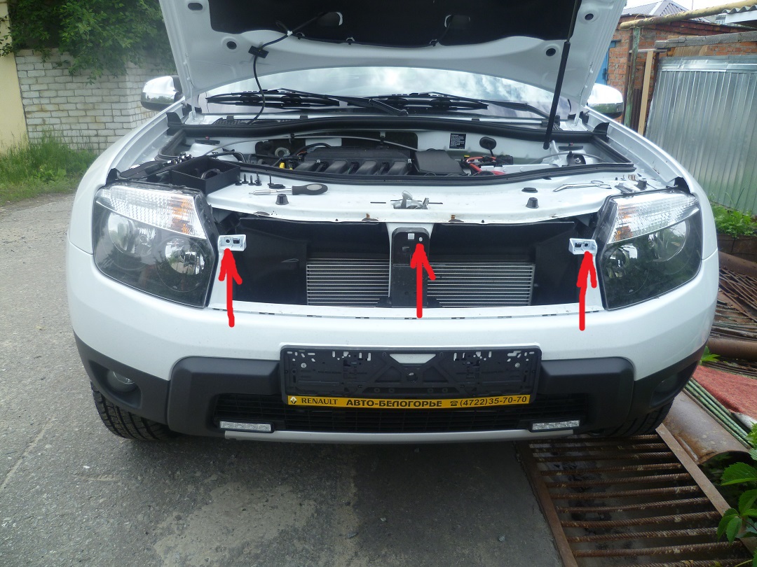

МАКС31RUS, как снимать решетку радиатора не снимая бампера переднего? винты под торкс сверху из под капота видел, а остальные как откручивать ? расскажите пожалуйста....
Я не знаю как она называется и фото у меня ее нет, но я ее тоже отдал красить, как заберу, сфотографирую и выложу, эта заглушка крепится к решетке с обратной стороны 4-мя защелками.
....интересуюсь не праздно...хочу поставить под решетку пневмосигналы от Камаза ,запитав их от пневмостанции с автоматикой управления...а бампер снимать не охота,придется и расширенную защиту передка от "Патриота" снимать,а это долго и хлопотно ее потом на место подгонять...

Сообщение от Михась Посмотреть сообщение
Бампер снимать не надо, смотри внимательно:
Стрелками указаны места крепления решетки с обратной стороны, их нужно открутить после того как ты открутил 4-е верхних "торкса" и отогнул решетку немного "на себя" .

Сообщение от МАКС31RUS Посмотреть сообщение
Если не разберешся, я в пятницу поеду по маршруту Воронеж-Белгород, за ПТС и заскочить в Оскол мне не вопрос, покажу если сам "ладу не дашь".
...все понял...спасибо за подсказку...интересовал момент, на счет "отогнуть решетку"...очковал ее сломать таким способом)))...теперь разберусь...
Отогнуть слегка, что б рука пролезла, эти выступы на бампере, к которым крепится решетка, очень эластичные и их трудно сломать.
