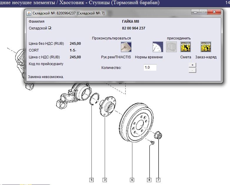

Гайка ступицы 8200964237
Последний раз редактировалось Skipper-Влад; 29.05.2013 в 22:46.
Старый 29.05.2013, 22:43   #26
300рэ. за одну. Бред. Похоже барабаны проще не снимать

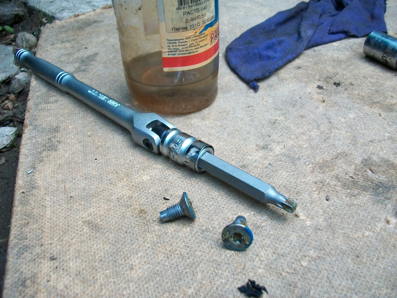

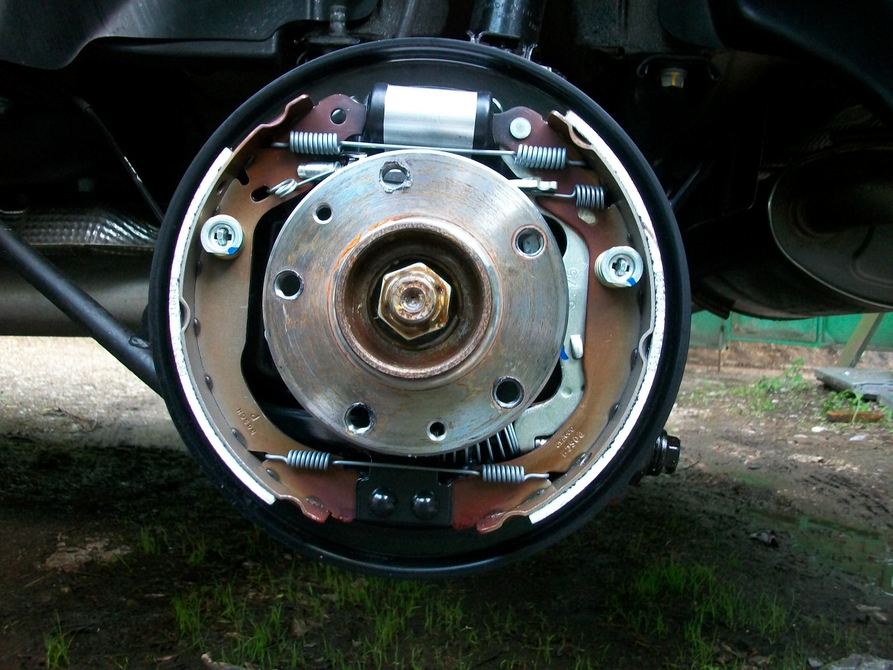

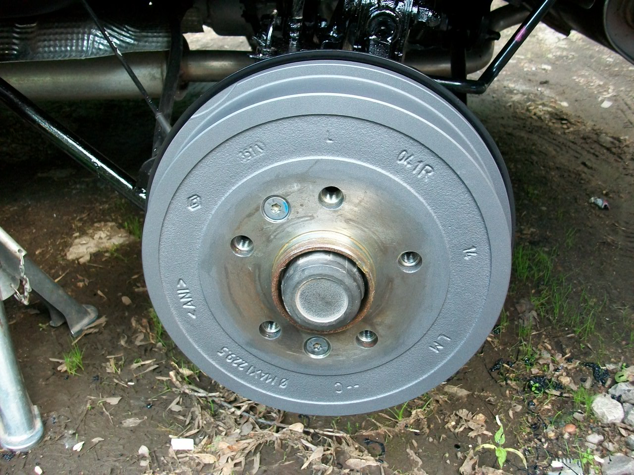

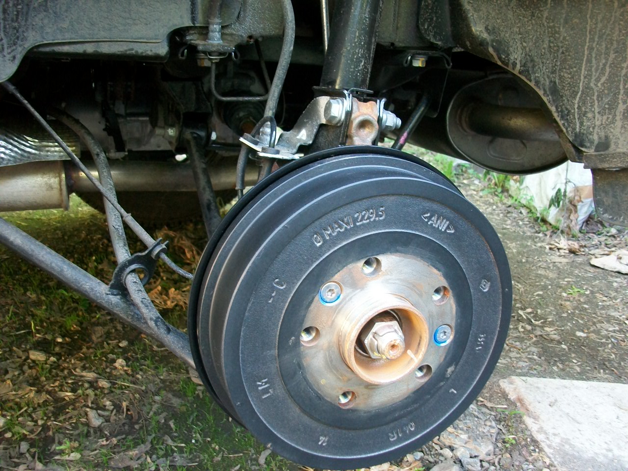

Барабаны снимаются легко пока нет внутренних бороздок от износа. Если бороздки есть, то потребуется съёмник. Я на своём 4х4 легко сегодня снял (у меня пробега почти нет). Хотел отчитаться, но здесь уже тема "разгорелась". Ступичную гайку откручивать не надо. Барабан удерживается на ступице двумя винтами TORX-40, открутил и легко снял руками. Ручник должен быть отпущен.
Завтра отпишусь поподробней...

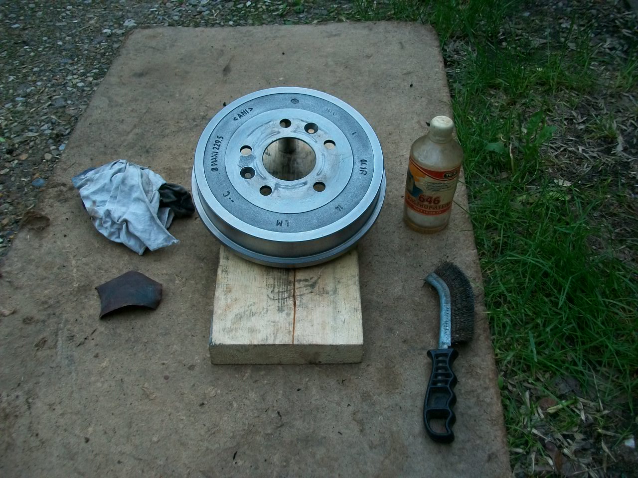

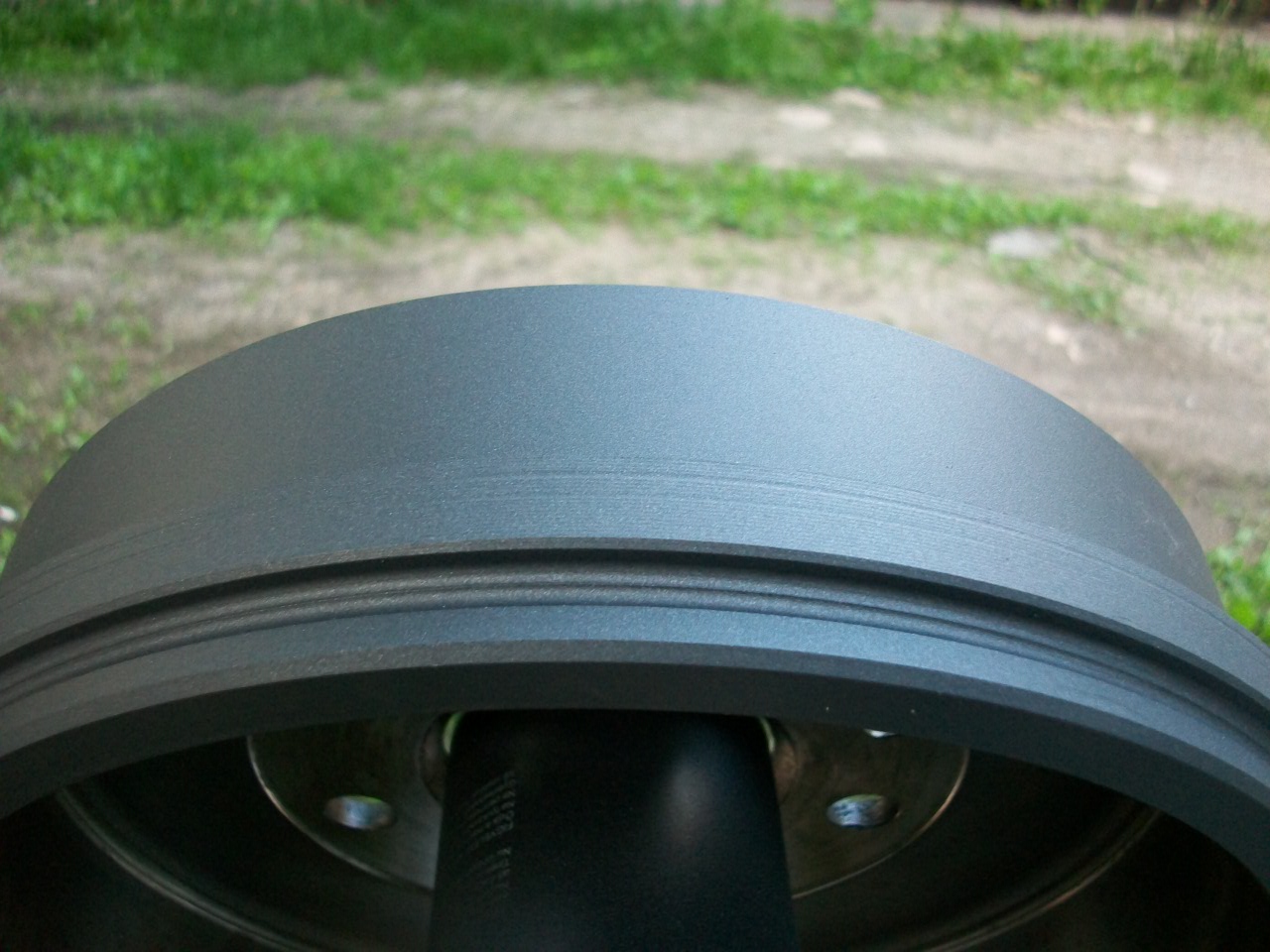

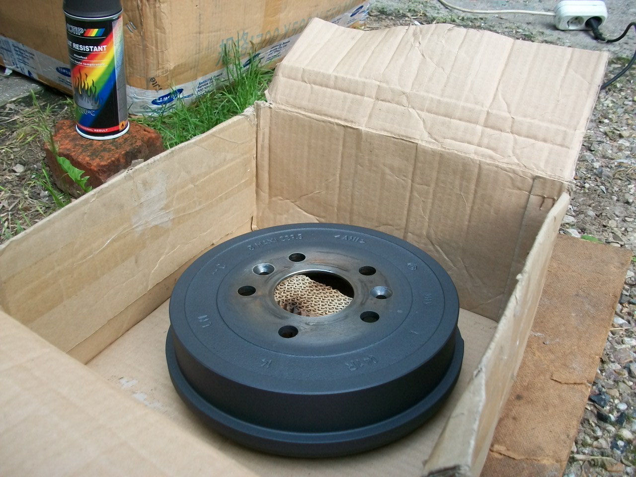

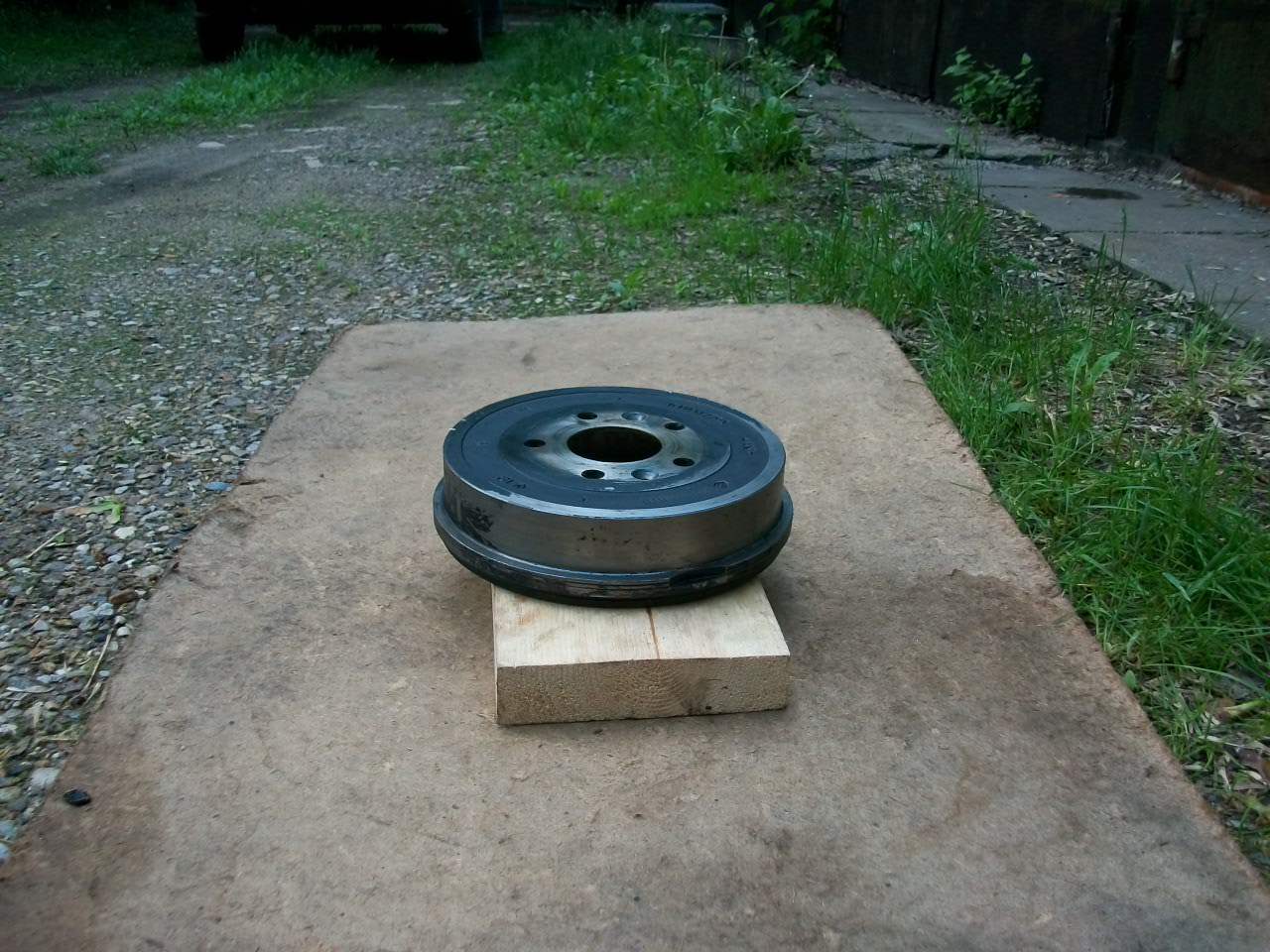

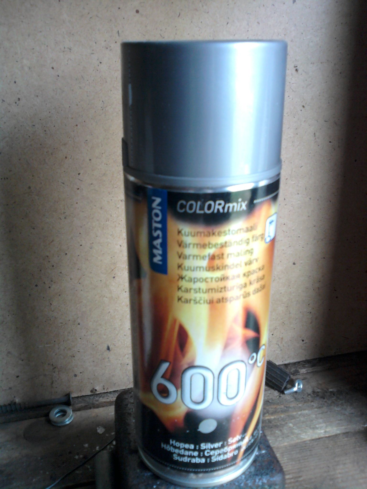

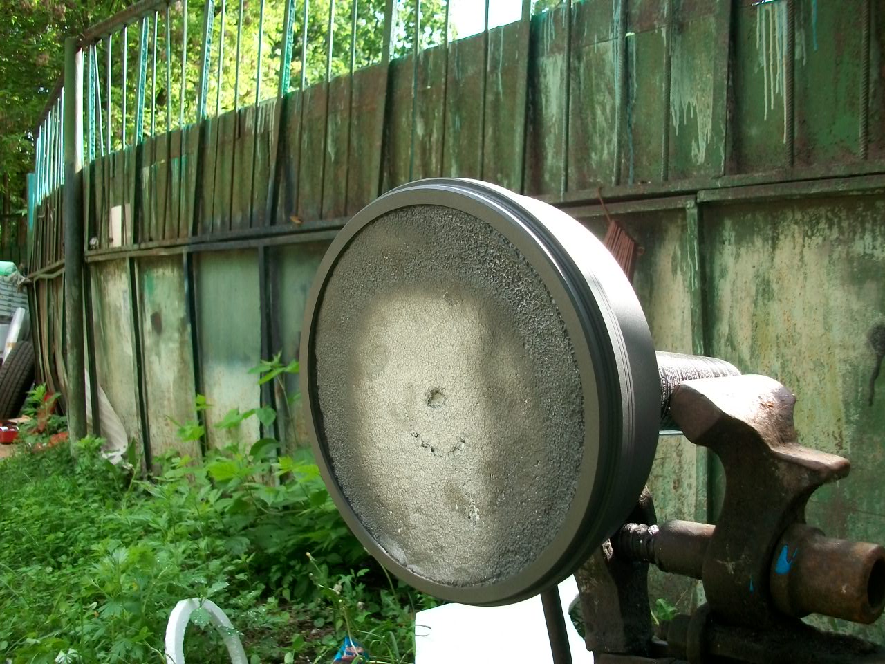

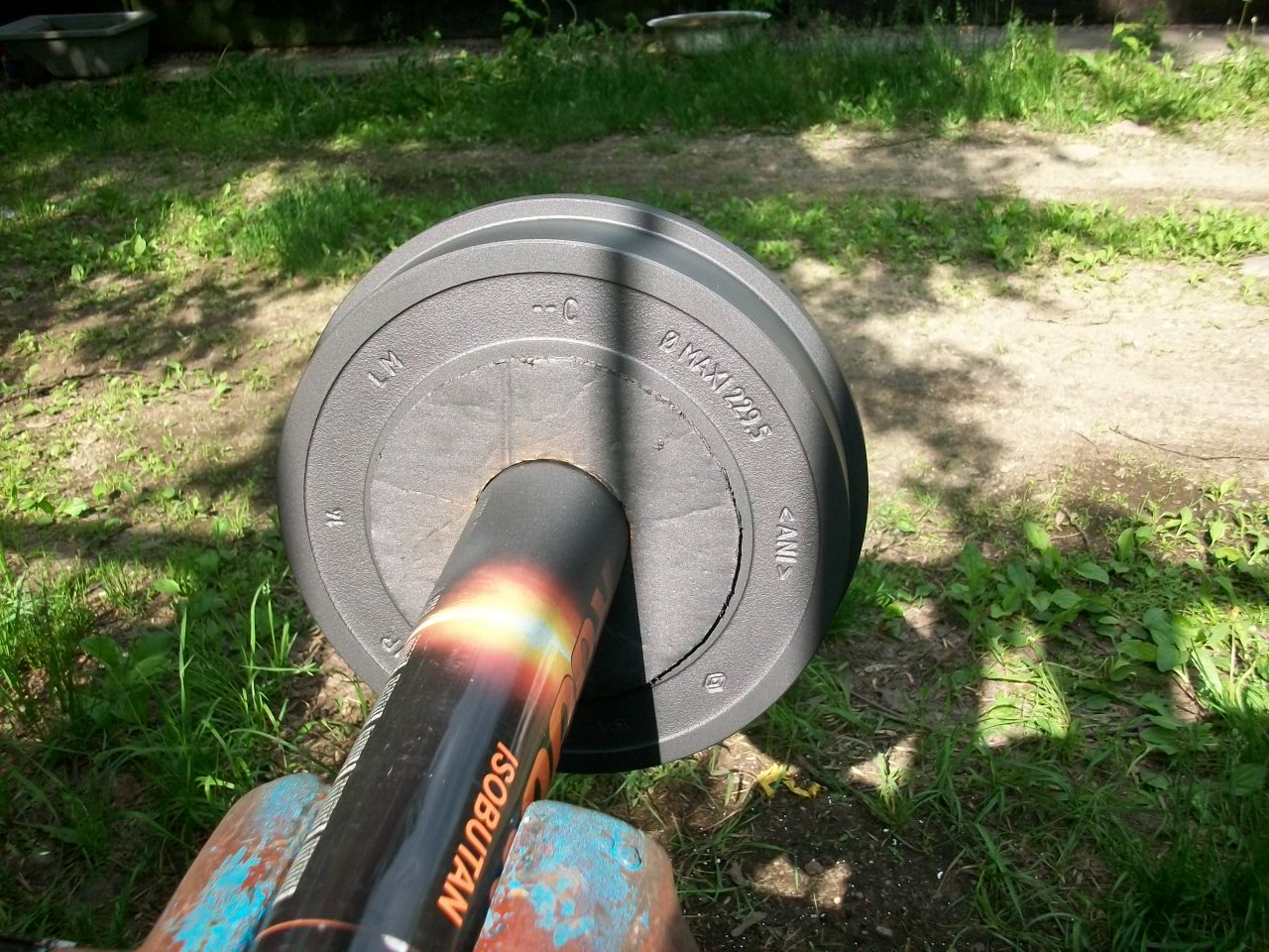

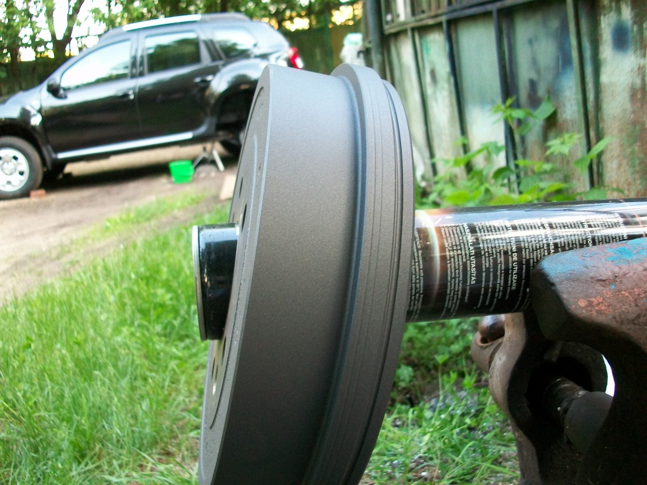

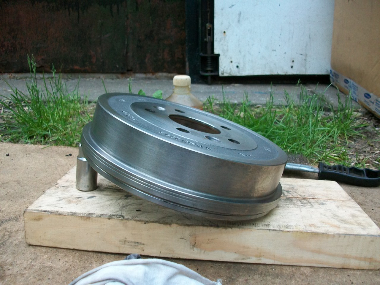

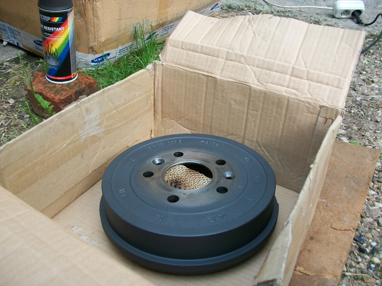

Вчера, после работы, решил покрасить второй барабан. Снял колесо и взялся за очистку барабана. Пока чистил пришла идея снять барабан и покрасить как положено - все нерабочие поверхности. Взял насадку (биту) TORX40 и вывернул два винта, крепящих барабан к ступице. Потянул его и он легко снялся. Дочистил все поверхности. Стемнело и окраску отложил на сегодня. Подготовил дополнительный трафарет (пенопластовый кружок) для защиты от краски внутренней поверхности барабана. Обезжирил, закрепил барабан на "оправку" и покрасил. Дал подсохнуть 40мин и поместил барабан в картонный ящик для сушки феном. Полчаса грел. Ну, в общем всё получилось хорошо. Колесо собрал. Красить барабан или не красить, снимать барабан или не снимать, каждый решит в меру своего умения, желания и наличия времени.
PS - очищать барабан, открытые поверхности, удобнее не снимая со ступицы.
ID:	9503   Нажмите на изображение для увеличения
ID:	9504   Нажмите на изображение для увеличения
ID:	9506   Нажмите на изображение для увеличения
ID:	9507   Нажмите на изображение для увеличения
ID:	9509   Нажмите на изображение для увеличения
ID:	9510   Нажмите на изображение для увеличения

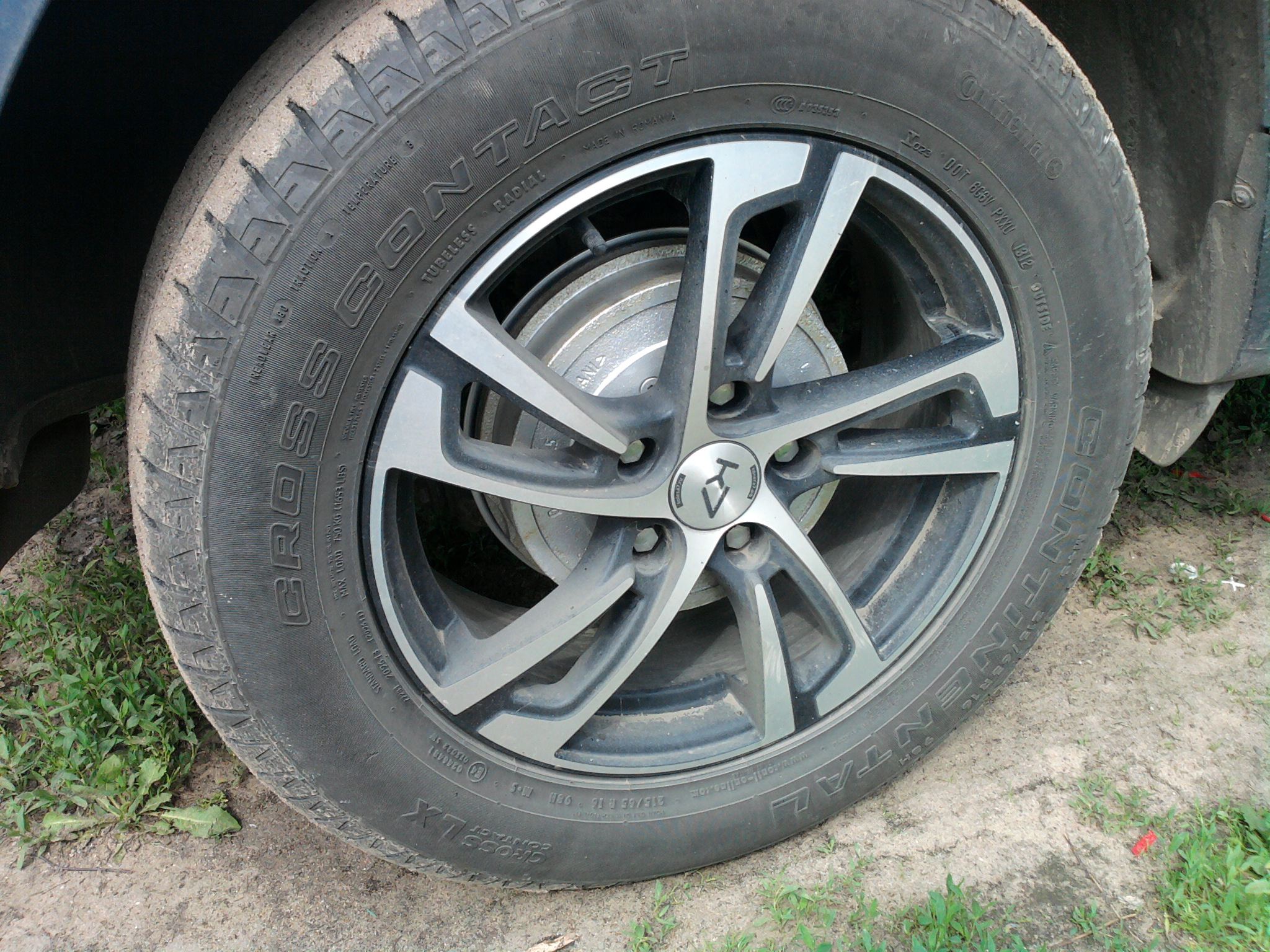

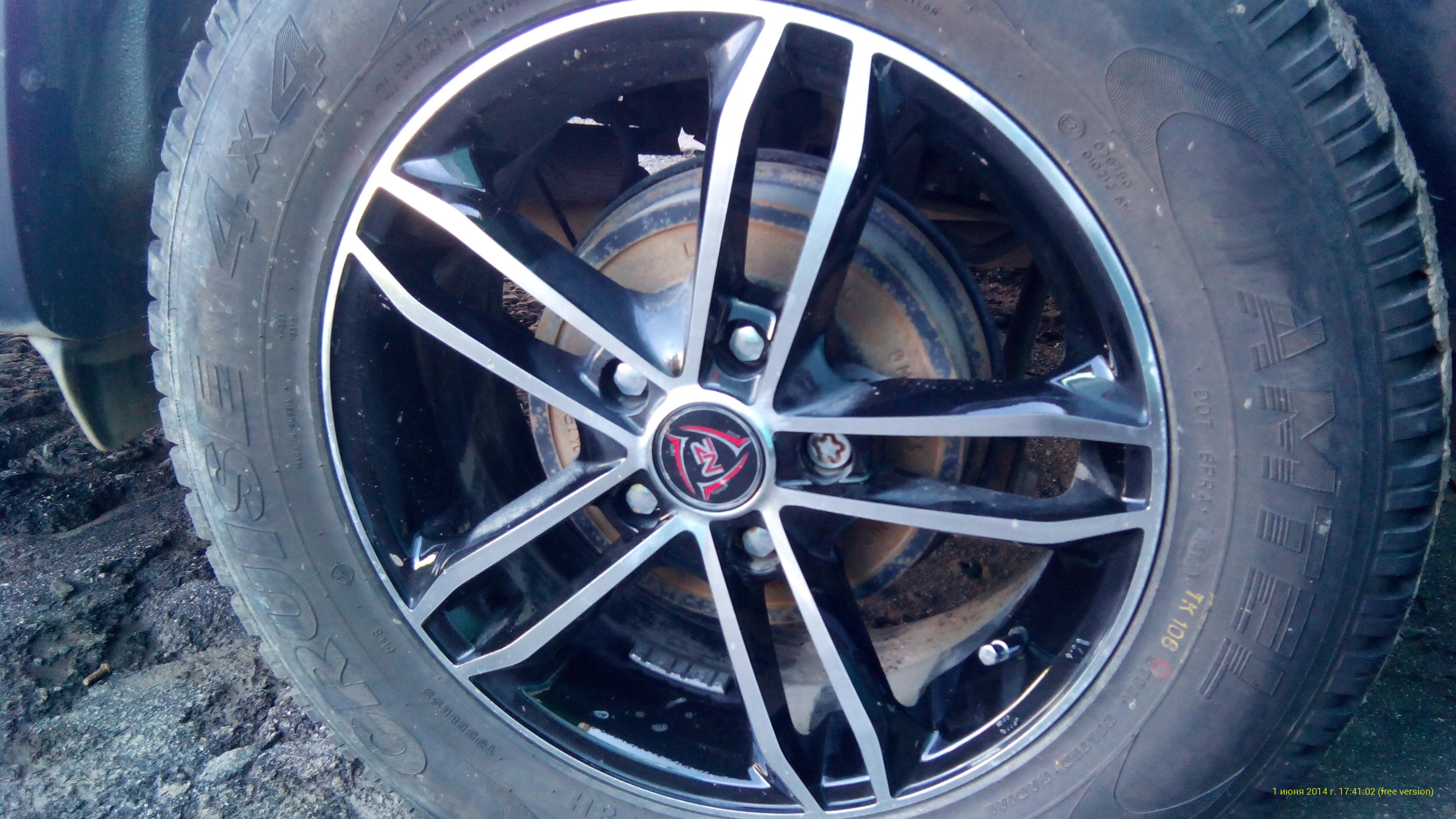

Одна зима и семь тысяч пробега:
Вида нет абсолютно. Придется красить.
