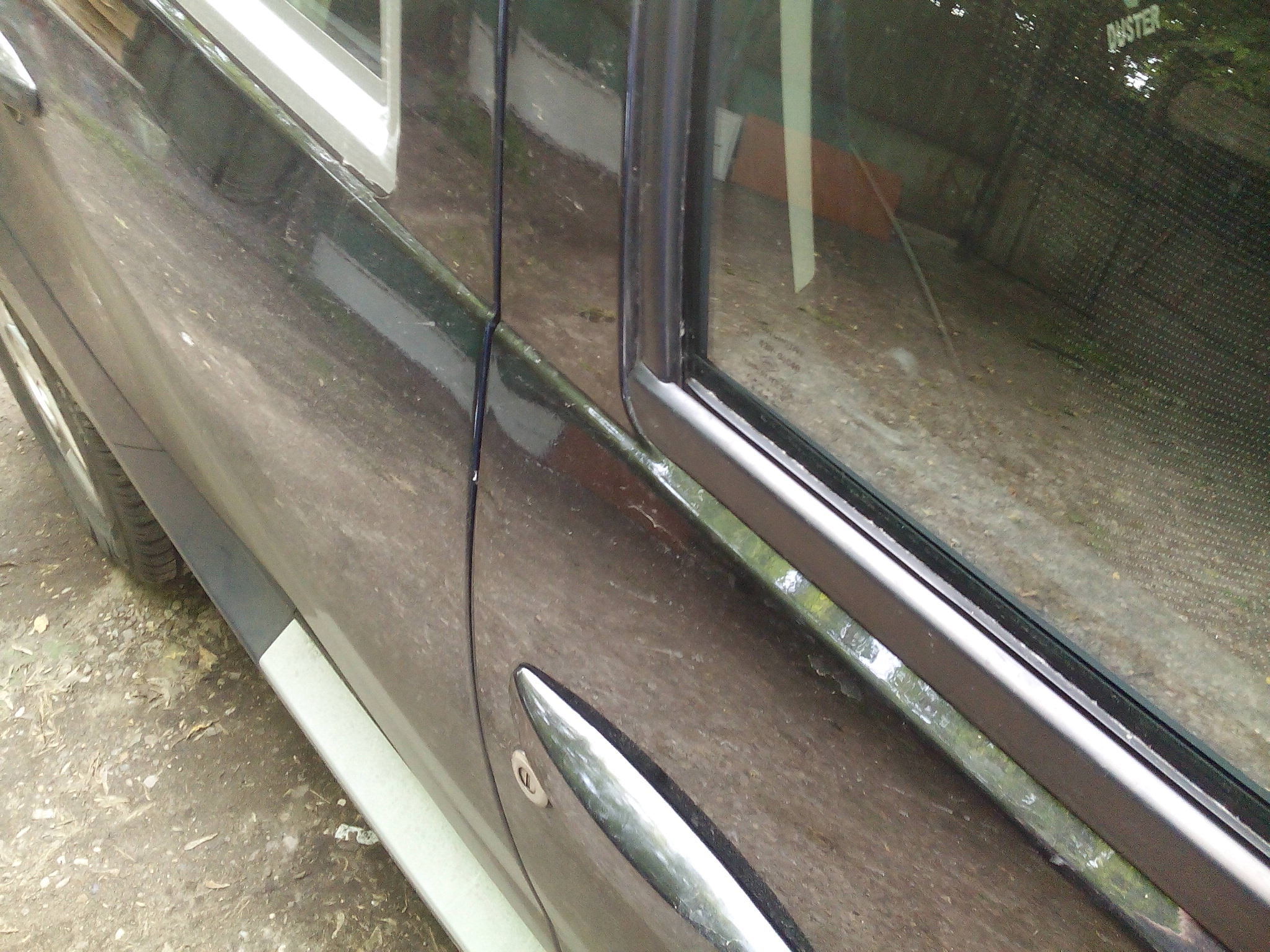

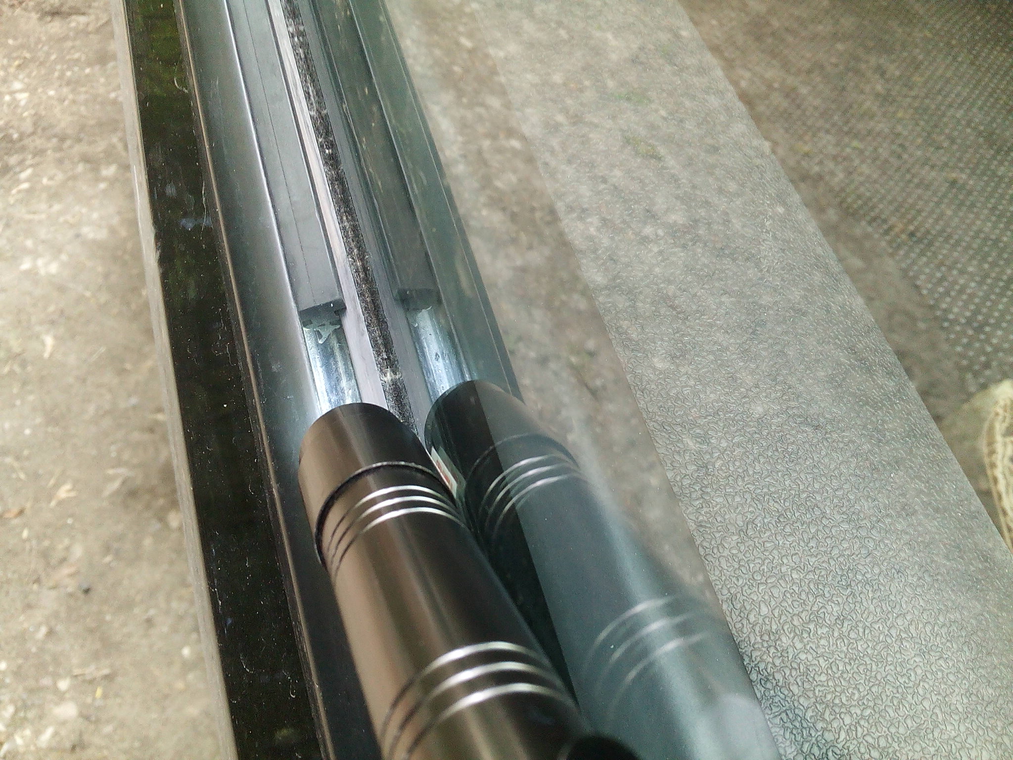

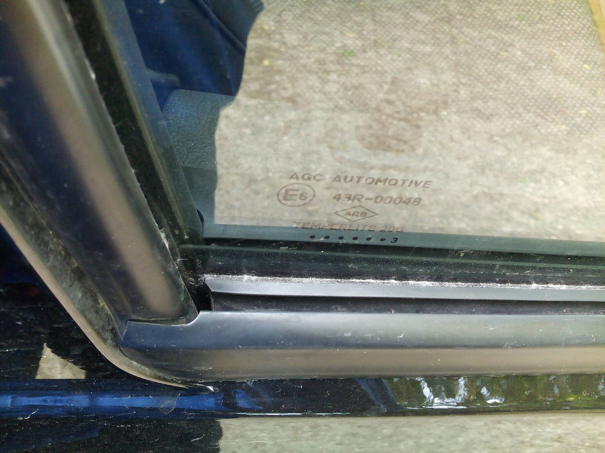

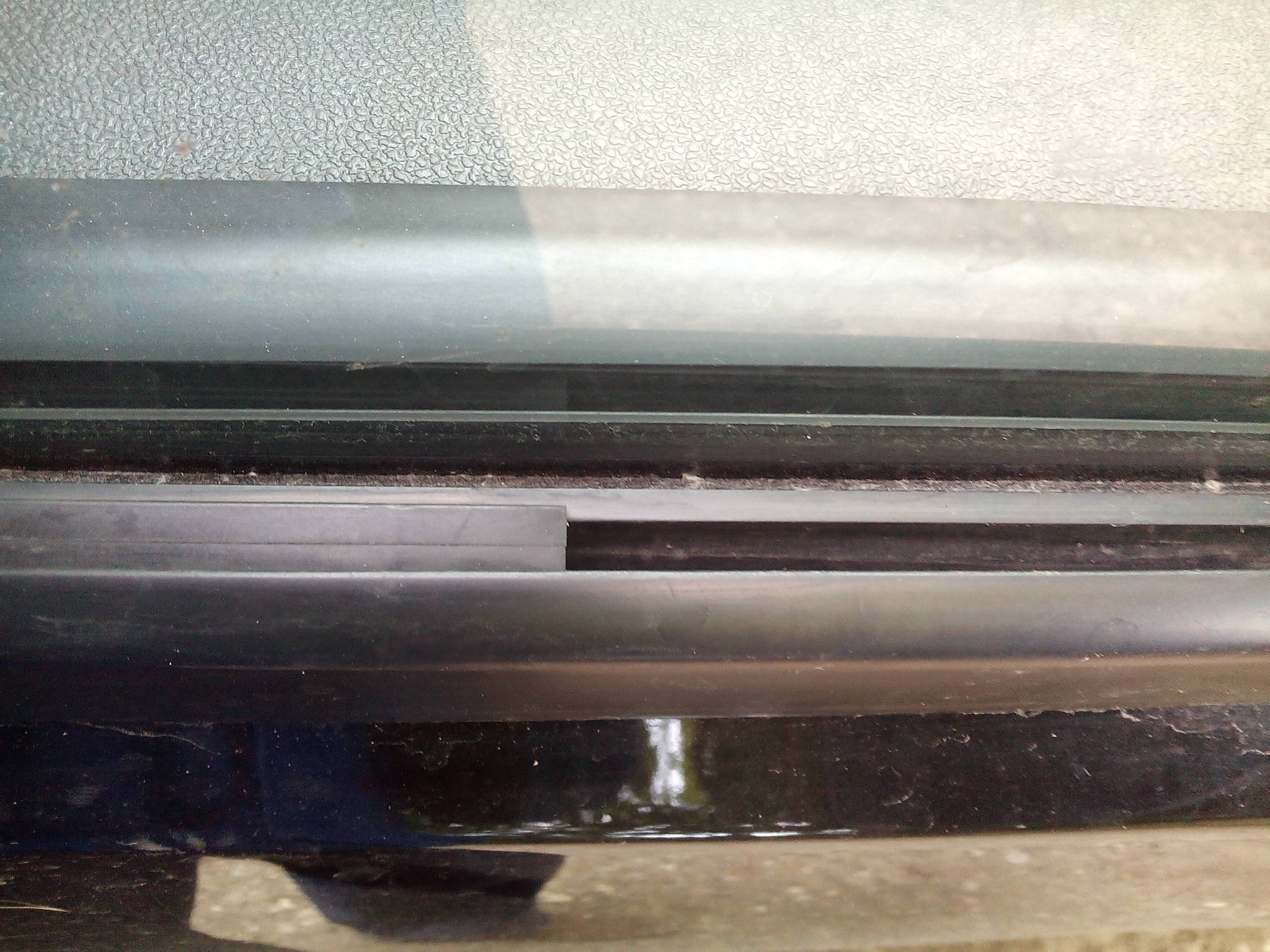

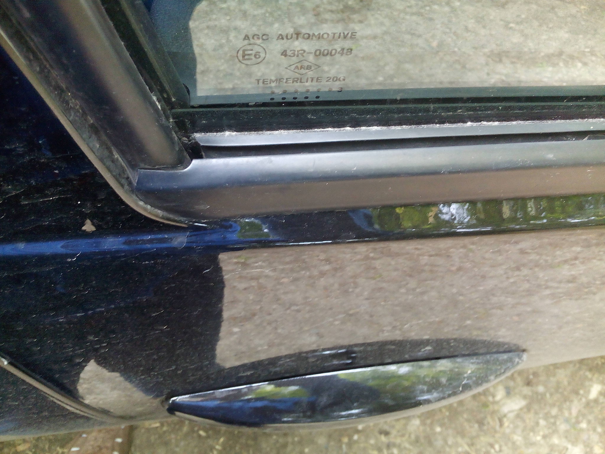

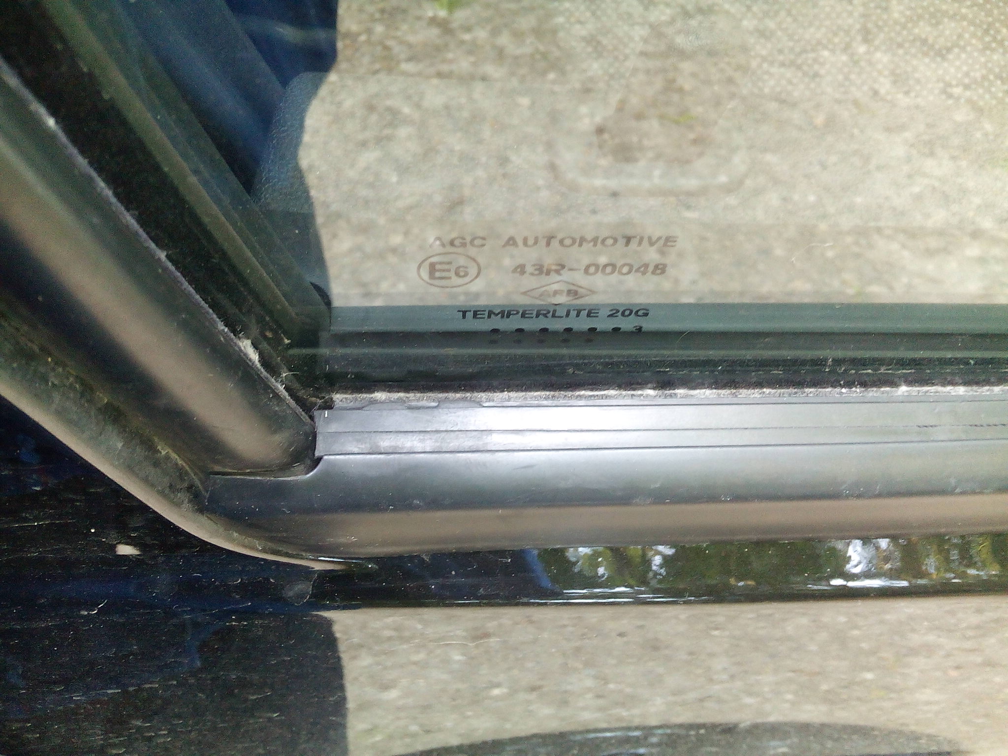

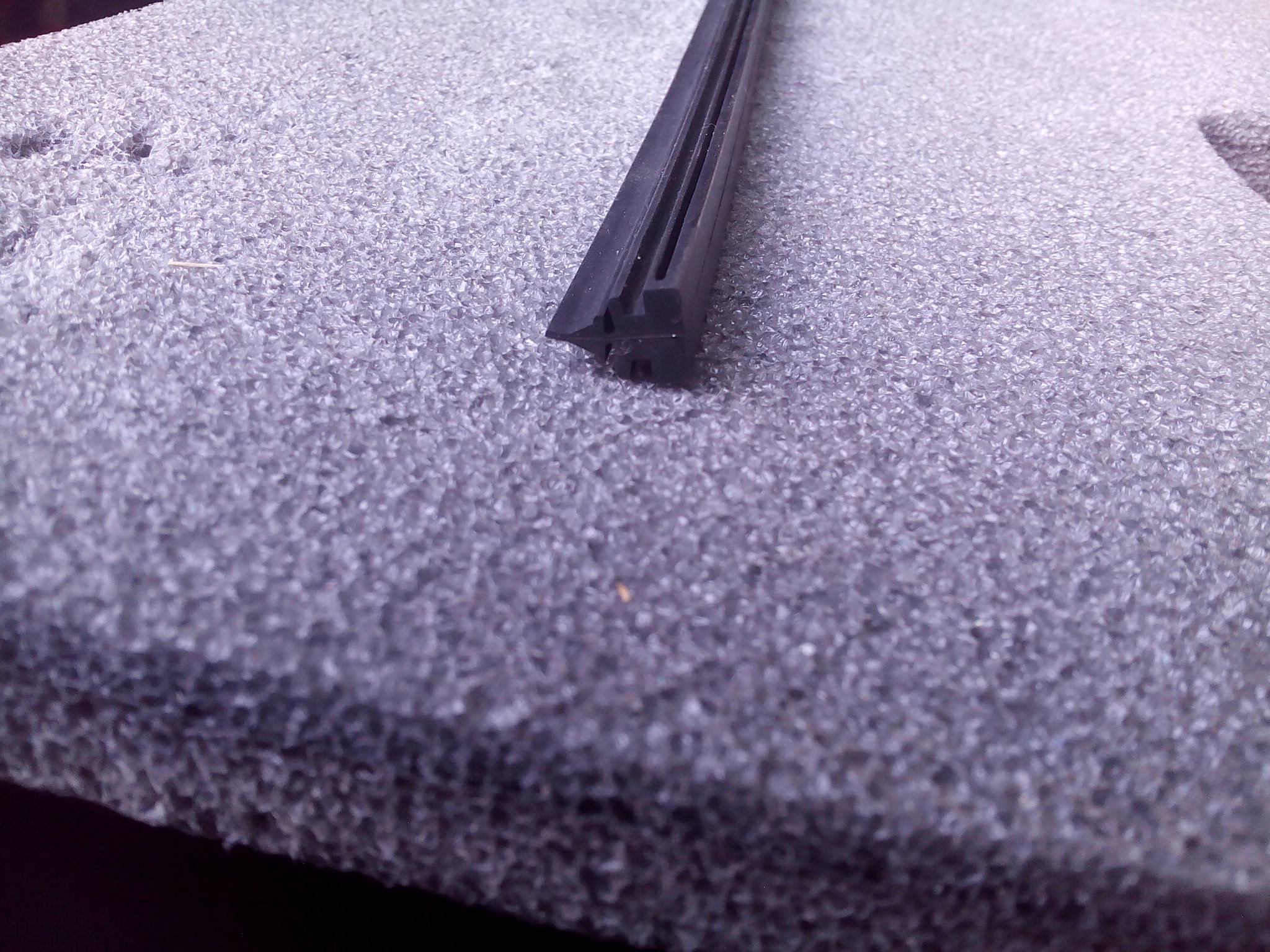

В продолжение темы... (1-я фаза).
Долго был озадачен этой щелью в нижнем уплотнителе стекла. Этот карман - накопитель грязи, песка, соли особенно зимой. А потом всё смывается внутрь двери. Я на своём зимой не ездил, "доезживал" на старой. Но всему приходит время и Дастеру предстоят зимние дороги.

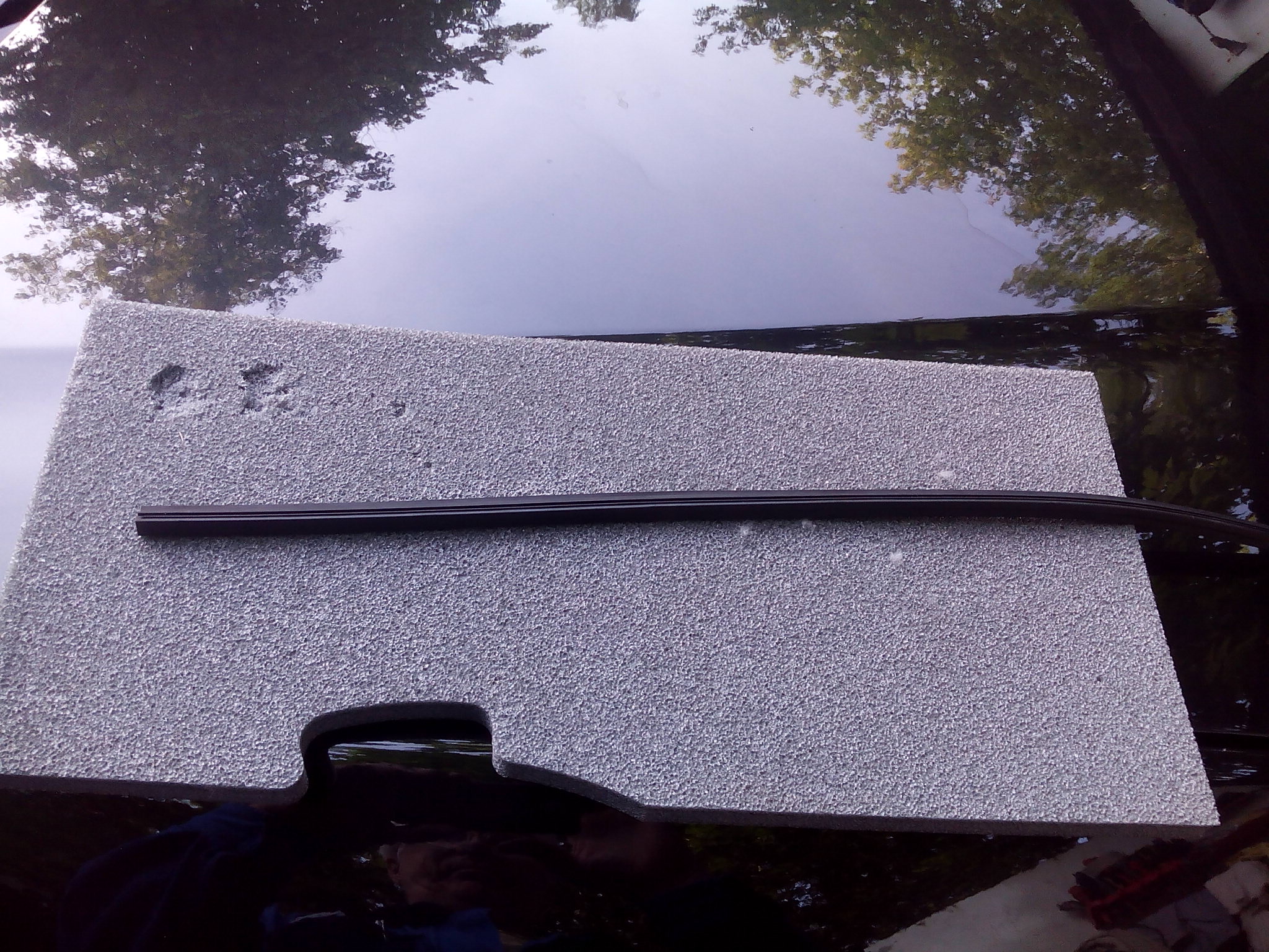

В правой передней пассажирской двери, у меня, ещё и этот уплотнитель стекла короткий. В общем, была мысль заменить на новый уплотнитель, но показалось дорого. А тут, перед стоянкой валялась старая, снятая резинка от каркасного дворника стеклоочистителя. Подобрал, отмыл, пристроил. Стекло открывается нормально, чуть потуже. Если не заменю к зиме на новые уплотнители, рассмотрю этот вариант, как запасной. Правда на всю длину нужна длинная резинка, на крайняк сделаю составной. Из фото должно быть понятно о чём это я...

Возросшее давление на стекло может это самое стекло царапать, особенно если между уплотнителем и стеклом забьётся песок, к примеру.
Если есть возможность, надо попробовать другие уплотнители примерить. Например, от Логана, Ларгуса, Гранты, Весты или Альмеры. Сейчас АвтоВАЗ продался буржуям, а потому автомобили ВАЗ, Рено и Ниссан могут иметь схожее строение дверей. Это называется унификацией.

У меня на логане такие стояли. Пять лет откатался круглогодично. Лазил внутрь дверей несколько раз в течении этого срока криминала никакого не было. Так конечно с этими вставками будет лучше но надо целиковую. А ещё народ в ту щель вставлял круглые резинки подходящие по диаметру.
