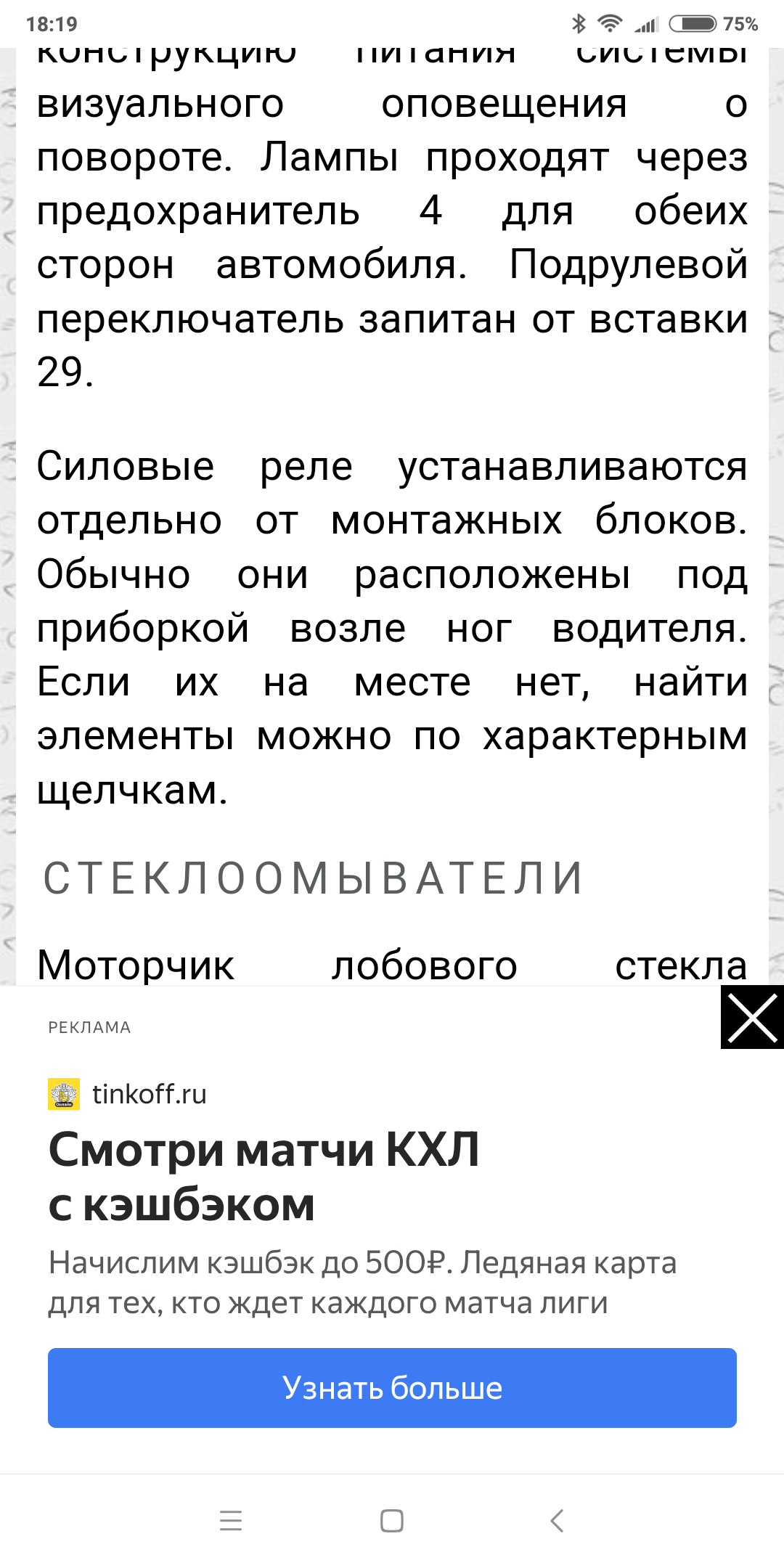

Нашел.)

Теперь Дакар, дизель,109 л/с.

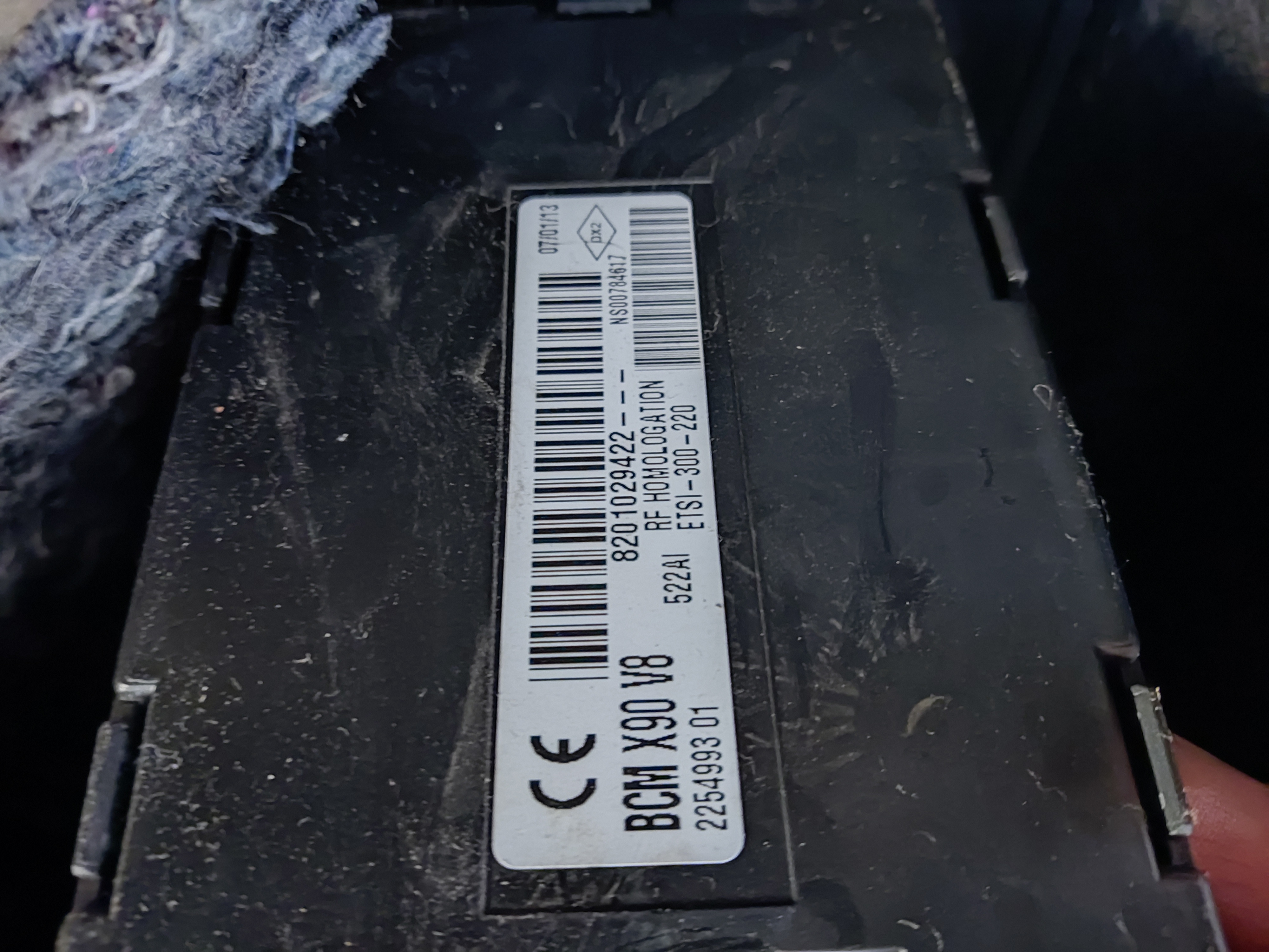

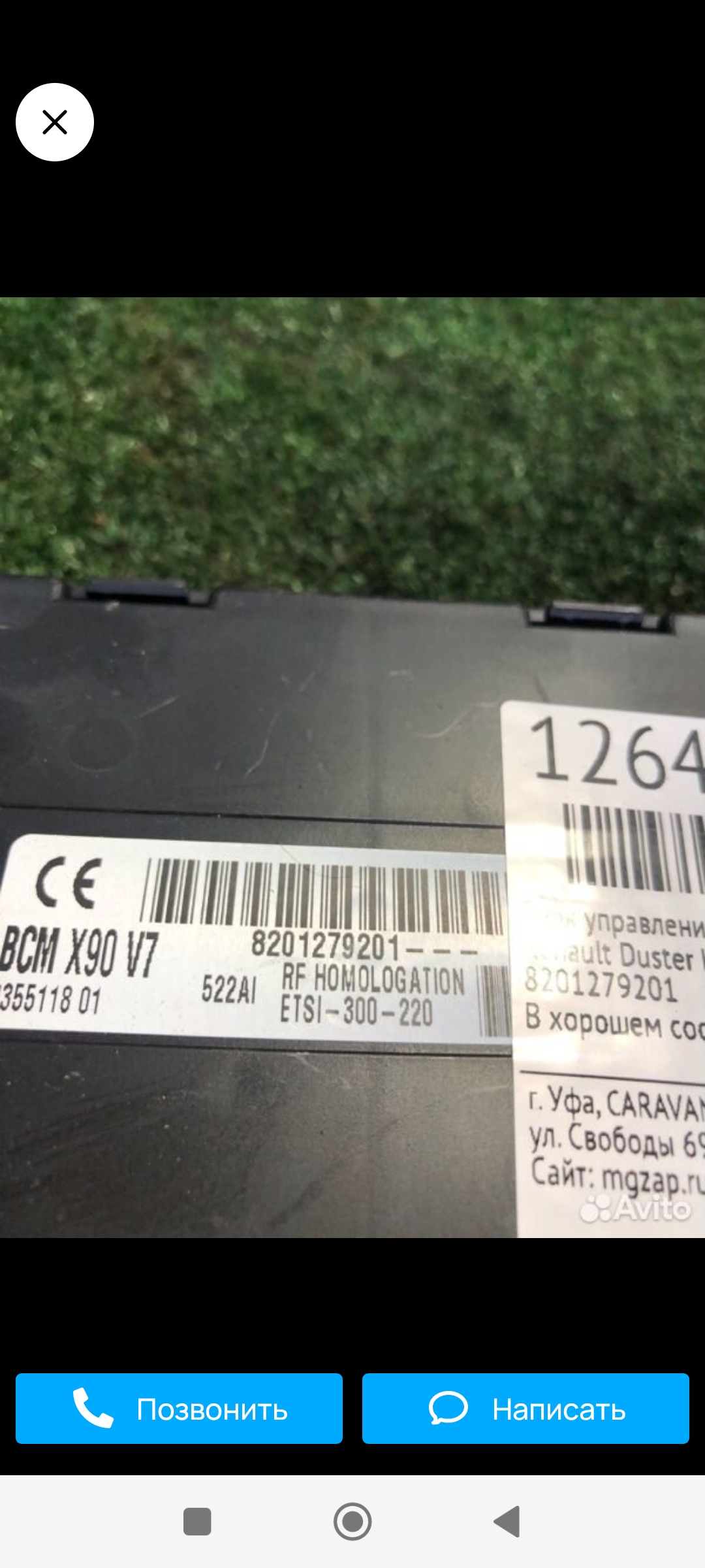

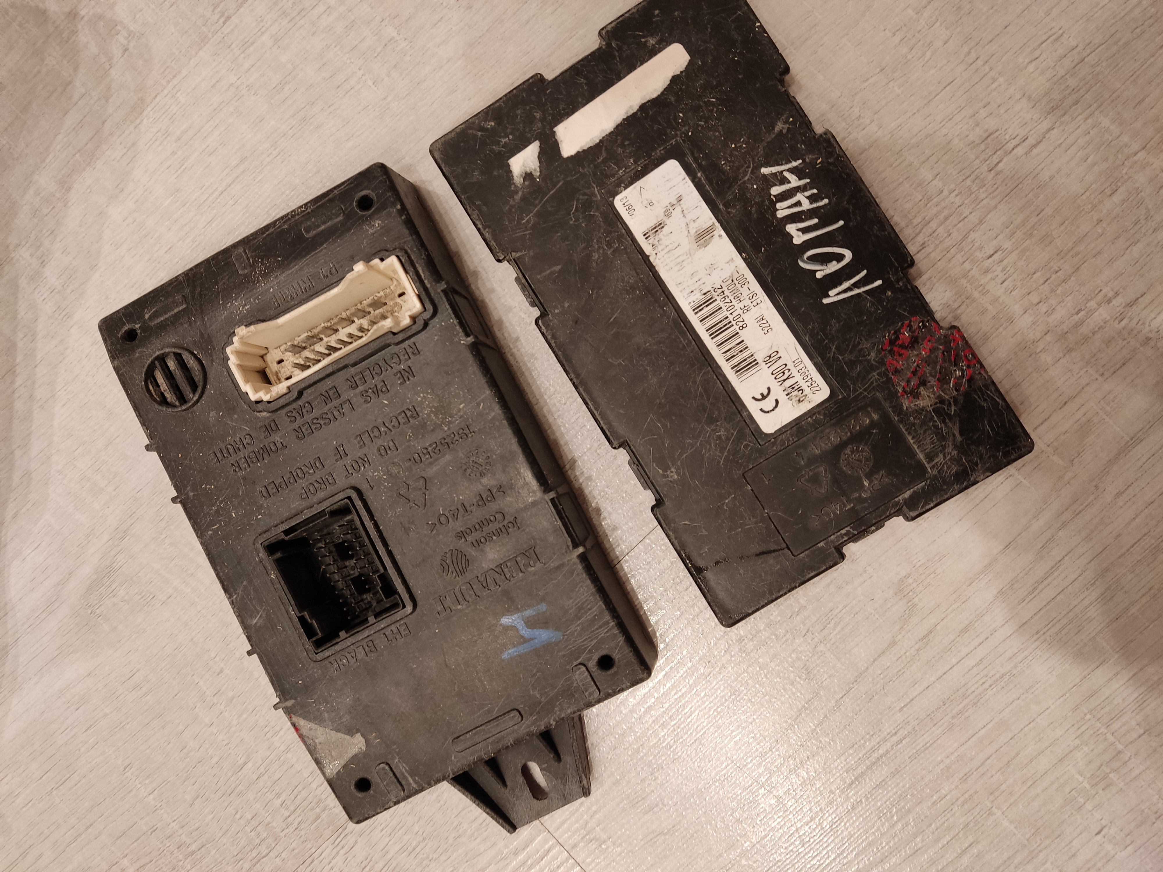

Пытаюсь найти на авито б/у блок ВСМ. У меня вот такие символы на наклейке блока (фото). И прикрепляю скрин с символами примера с авито.
Какие символы должны совпадать, чтобы блок подошёл? Я так понимаю днсятизначный индекс 82010..... или...?

В общем подразобрался - если этот десятизначный индекс совпадает, то и все остальные символы совпадают. Заказал блок. Как придёт, нужно наверно будет микросхему снять с моего блока и поставить на новый.

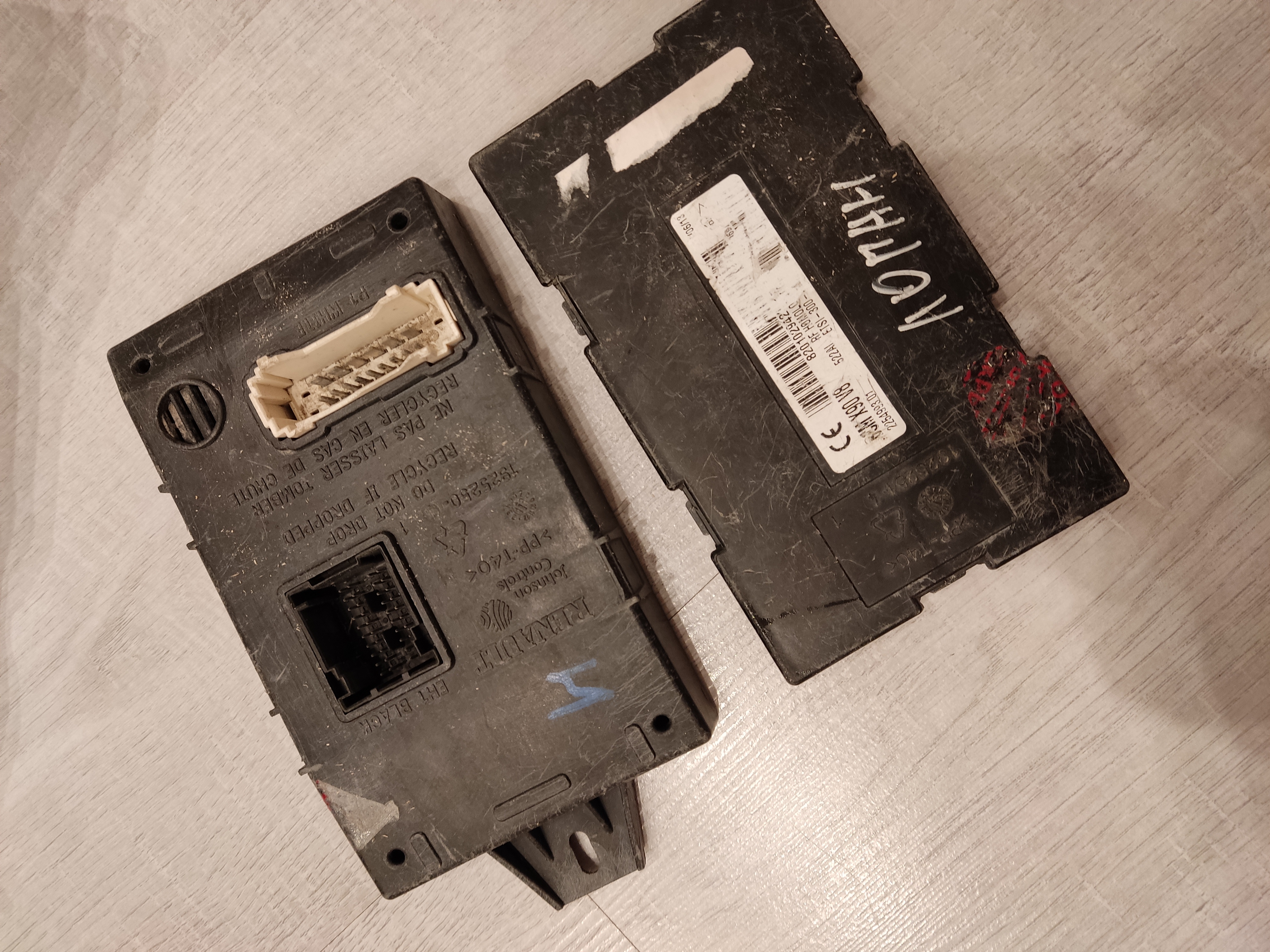

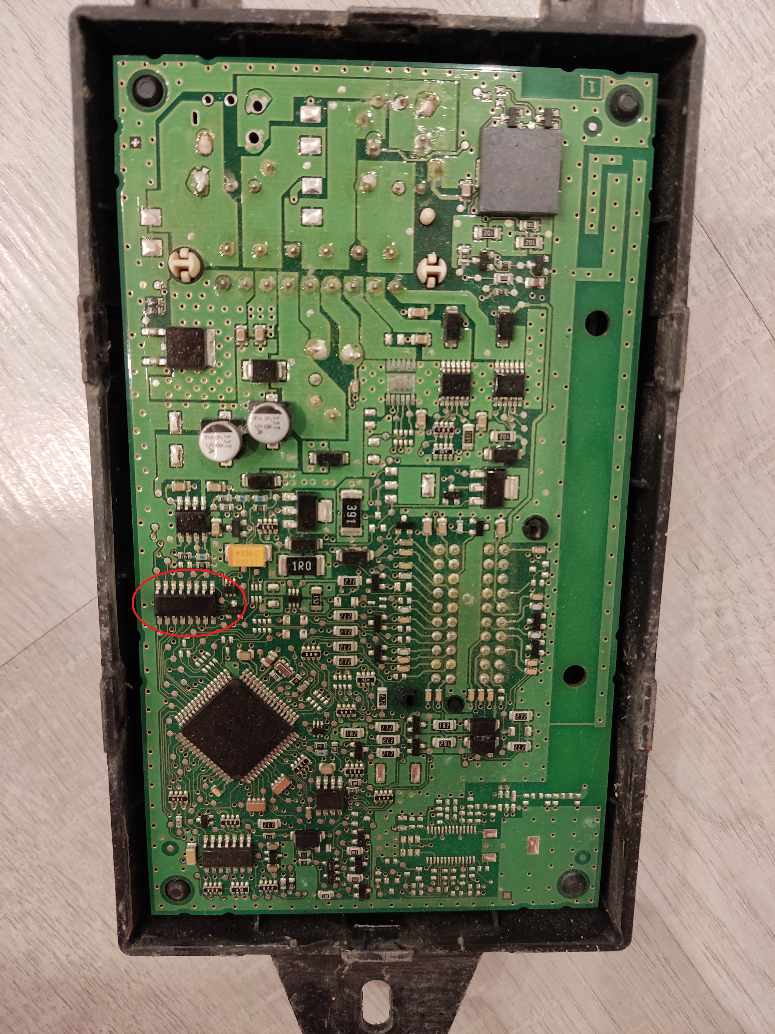

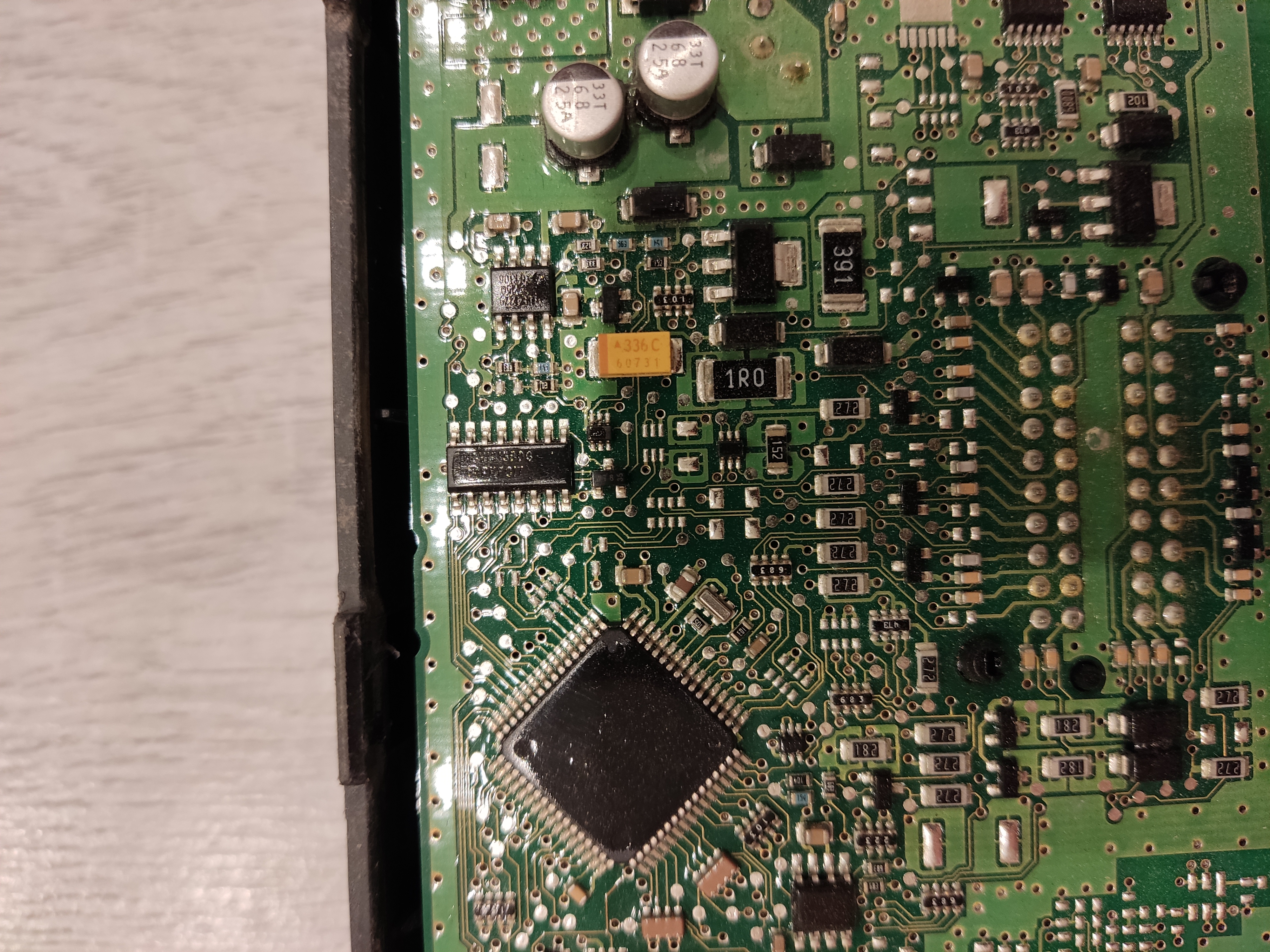

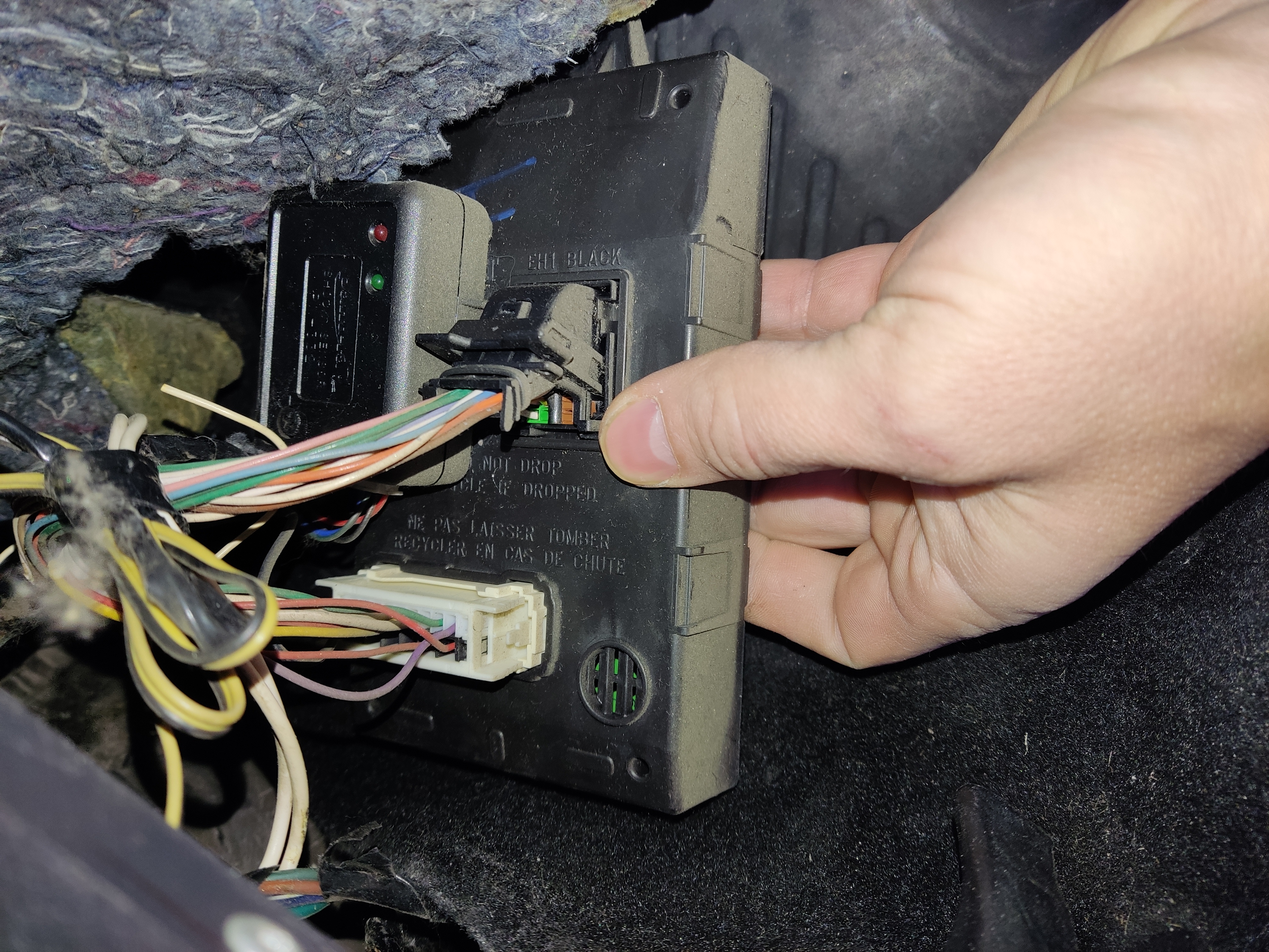

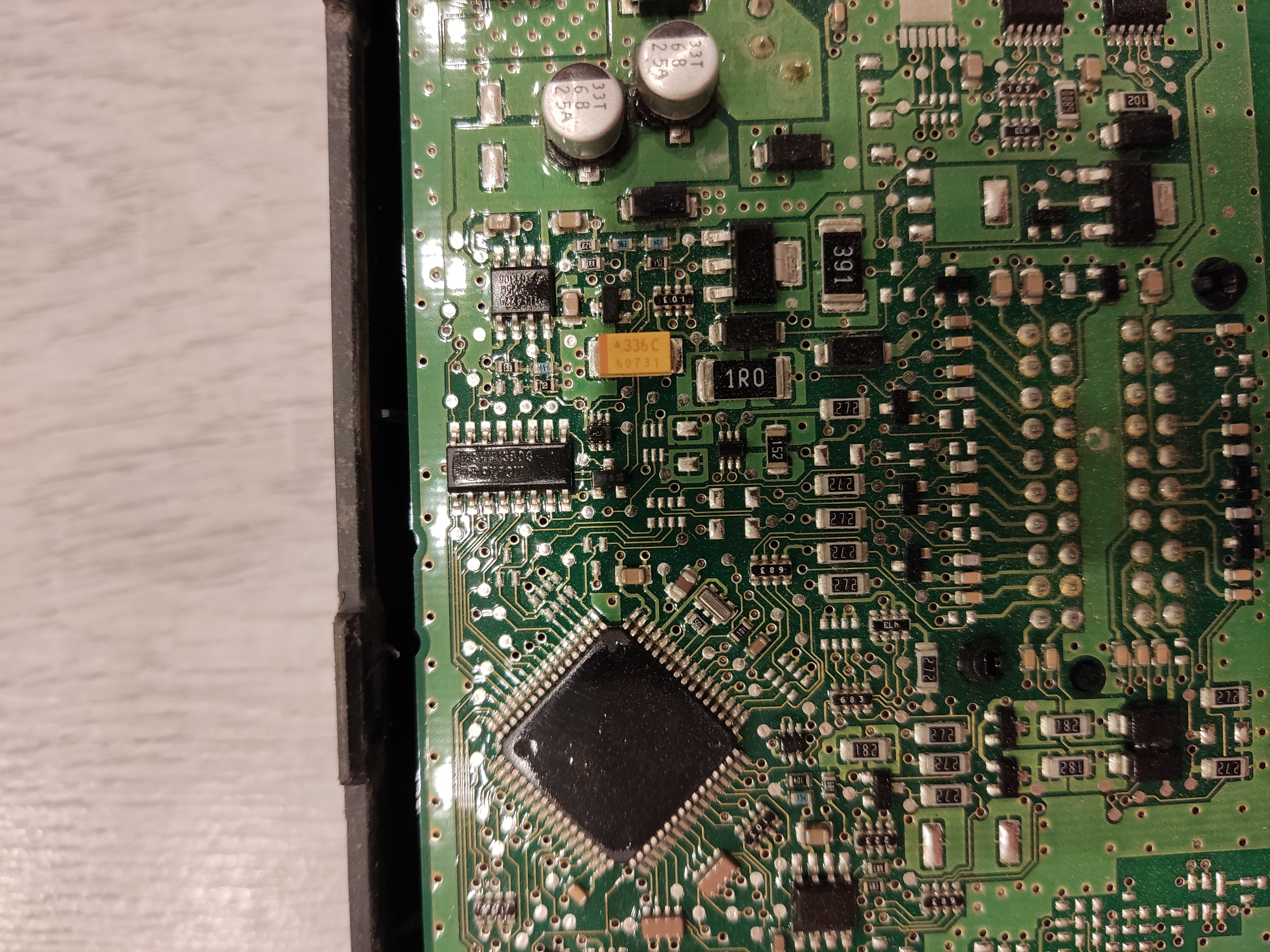

Сегодня пришёл ВСМ. Я его сразу переставил без перепайки пока. Попробовал машину завести, заводится, но сразу глохнет. На панели приборов быстро мигает лампа блокировки запуска двигателя (вроде так называется). Правый поворотник мигает, левые поворотники не мигают, но мигает очень быстро сигнальная лампа на панели приборов. В общем поставил ВСМ старый обратно.
Я так понимаю, что перепаять необходимо вот этот электронный компонент (красным на фото отметил). Буду искать человека, который сможет это сделать, самому полагаю, что не получится.

Нет ли неисправной лампы в цепи левых поворотников ? Сигнальная лампа мигает часто не просто так. А новый блок надо с чипами в ключах связывать.

Я не планирую связывать....просто перепаяю чип со старой платы на новую да и всё.

Блин, просто плюс подать на цепь поворотников через лампу не пробовали ?
С отключенным блоком, конечно.

Да, проверьте цепи поворотников, может, закорот где, или обрыв. Обрыв если есть-кабель-трекером поискать

Вот на схеме https://triptonkosti.ru/7-foto/shema...r-90-foto.html видно, что поворотники управляются подачей массы на разъемы 28 и 26 блока управления. Аварийка же работает при подаче какого-то сигнала (возможно массы) на разъем 33. Таким образом, делаем вывод, что при включении левого поворота масса нормально не доходит до управляющего вывода (точно неясно, но похоже это 26)

Вчера перепаяли микросхему мне на другой блок, толку никакого - сигнальная лампа поворотников на панели мигает, а сами поворотники нет. Подумал, что этот другой блок ВСМ тоже крякнутый, начал искать другой. Приехал на разборку, дали мне другой блок проверить, ставлю и та же самая картина как на моём блоке - поворотники слева мигают раз и всё. Получается что дело не в блоке комфортна...Жесть...а что ещё-то может быть))
На разборке также попробовал поставить другой переключатель поворотов, результата ноль - всё также левые поворотники не работают. Ставлю свой переключатель обратно - вообще все поворотники перестают работать и аварийка тоже. Пытаюсь завести машину, а она не заводится. На панели быстро мигает сигнальная лампа неисправности электронных систем (квадратик с как бы пульсом), скинул клемму с АКБ снова, подождал, поставил...нифига не заводится и этот значок быстро мигает. Снял колодки с ВСМ, поставил обратно...завелась. Поставил ВСМ блок на своё посадочное....доехал до дома, заглушил машину, постоял....поворачиваю ключи и снова квадратик с пульсом мигает, кручу стартер, не заводится....В общем клемму с акб скидывал снова ставил, но это не влияет, скидывал колодки с блока, снова ставил...
В общем тыкмыкался чё-то....в итоге заметил, что если блок ставлю на своё посадочное, то машина не работает (ну или работает, но потом может снова перестать работать и аварийка с поворотниками не работают), а если блок оставляю в снятом положении с посадочного, т.е. он как бы висит тут прям у педали сцепления, то всё работает (кроме поворотников слева разумеется).
Вот такая длинная история.
Получается, что если не блок ВСМ и не переключатель, то остаются лишь провода? Больше ведь в цепи нет никаких электронных компонентов?
