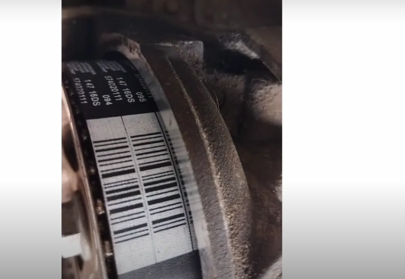

Вложение 95026
Похоже комплект поддельный.1. На клапане упаковки нет цифровой перфорации. 2. Дата выпуска ремня 47 неделя 2016 год. 3. Натяжной ролик датирован 20год. Ремень может рвануть в любой момент.
Спасибо ! Платил 8700, федеральный поставщик. Погляжу через пару тыс, попробую заодно сделать окно для просмотра ремня и роликов эндоскопом (закрывать резиновой заглушкой), ни у кого не видел такой идеи.

О, посмотрел в инете, Sane неправ, производство 21-й год 47 неделя

Ну если я не прав, жди обрыв. Год выпуска на ремне от Рено с конца 16 года обозначается двузначным числом, у тебя это 16DS.

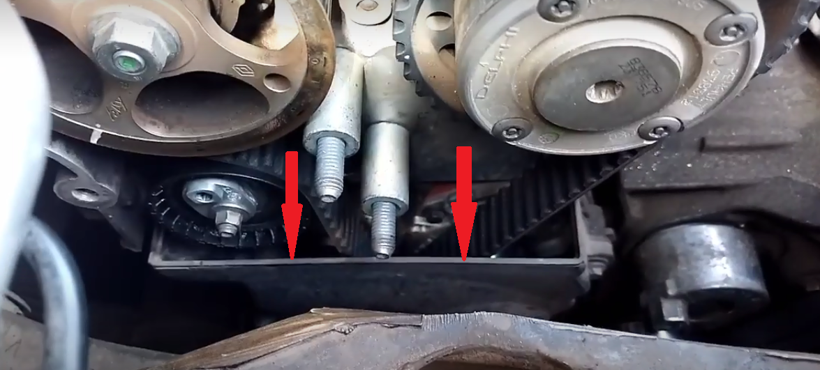

При следующем замене ремня ГРМ, желательно убрать вот эту резинку с пластмассовой крышки ГРМ, со временем она начинает отрываться и попадает под ремень ГРМ.

Резинки вроде и не было уже, читал про нее, проверю потом при разборке. Интересно, какой придет новый ремень, уже за 4 тыс.
Опять эта Страшилка - искал = Нет ни одной ссылки , чтоб попало под ремень ГРМ на дастере.

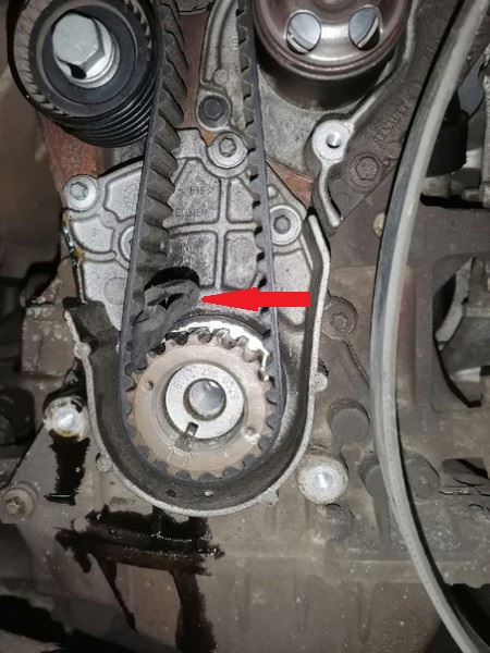

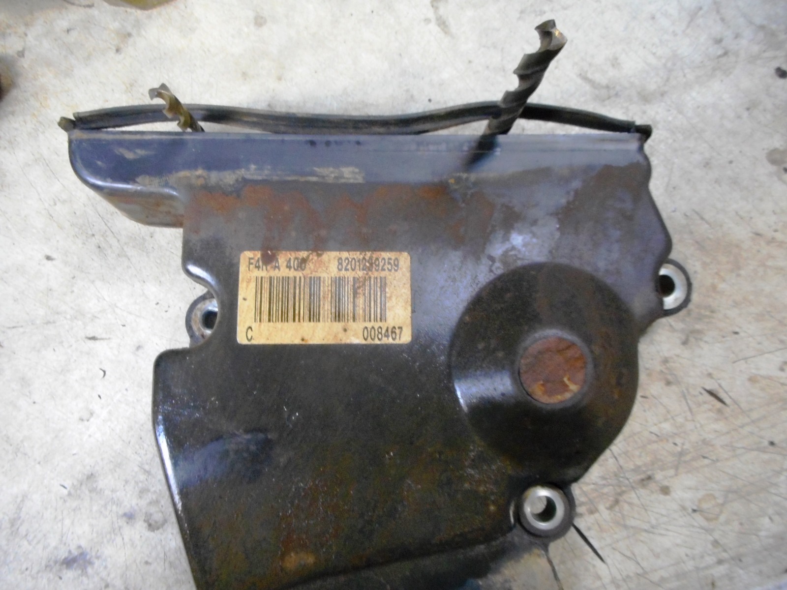

Если бесстрашный, можешь её и не отрывать, и гадать по ромашке. У меня на 65тыс. пробега она выглядела так. фото 1. А кто её не оторвал,у того может наступить вот такая печалька. фото 2.

На самом деле она вылазит на ружу,конфигур такой.

Решил поставить ролик Dayco и ремень от Contitech, второй раз замена заняла всего 3 часа (ремень и ролики генератора даже не демонтировал). Вот видео. Резинка оторвана была уже, как я и писал выше.
