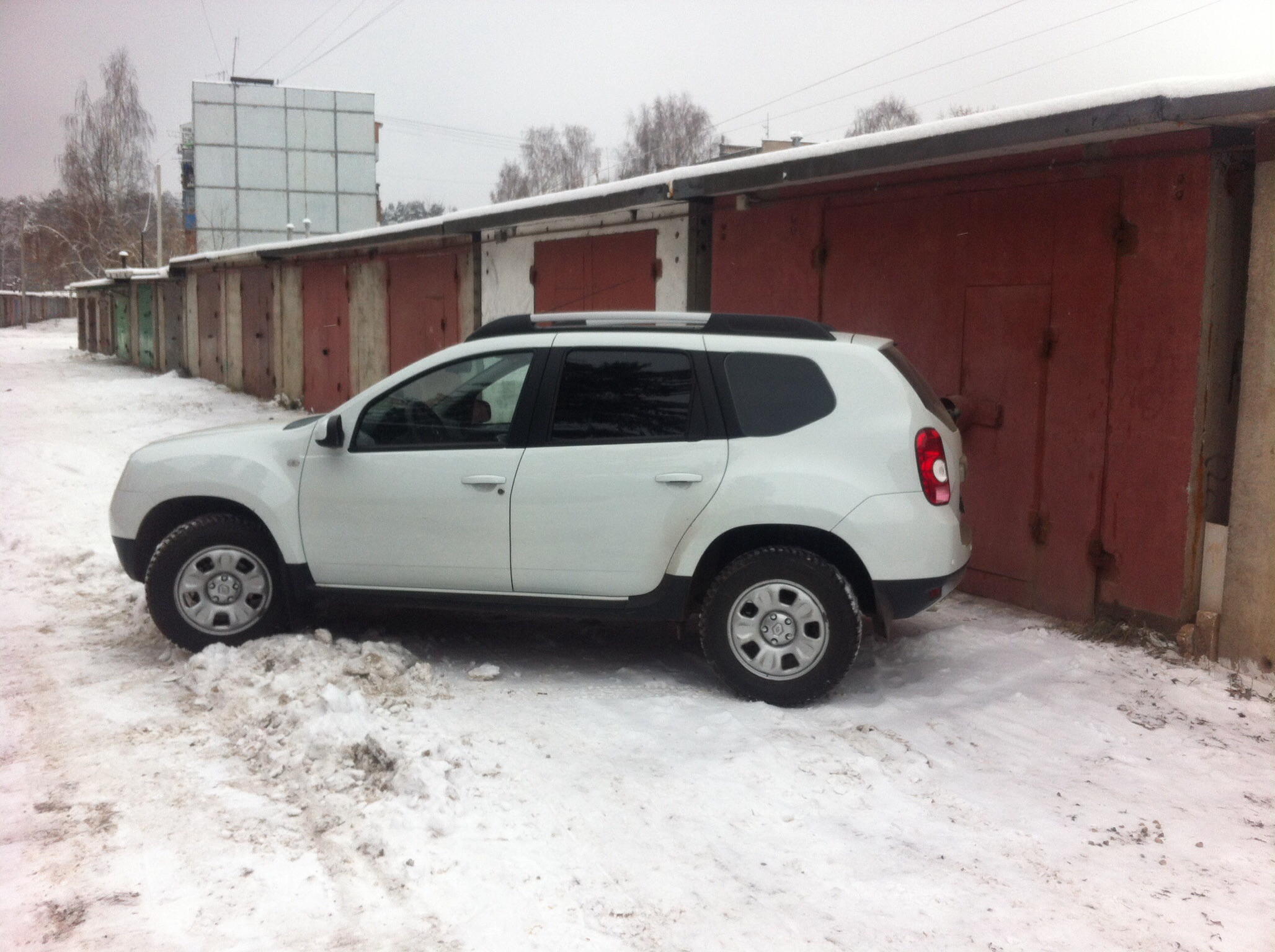

Сегодня наклеил плёнку на задние стойки. Как оказалось, самое сложное место при приклеивание плёнки, это стойка кузова со стороны двери. А самая лёгкая - это стойка кузова со стороны стекла багажника. Получилось так:

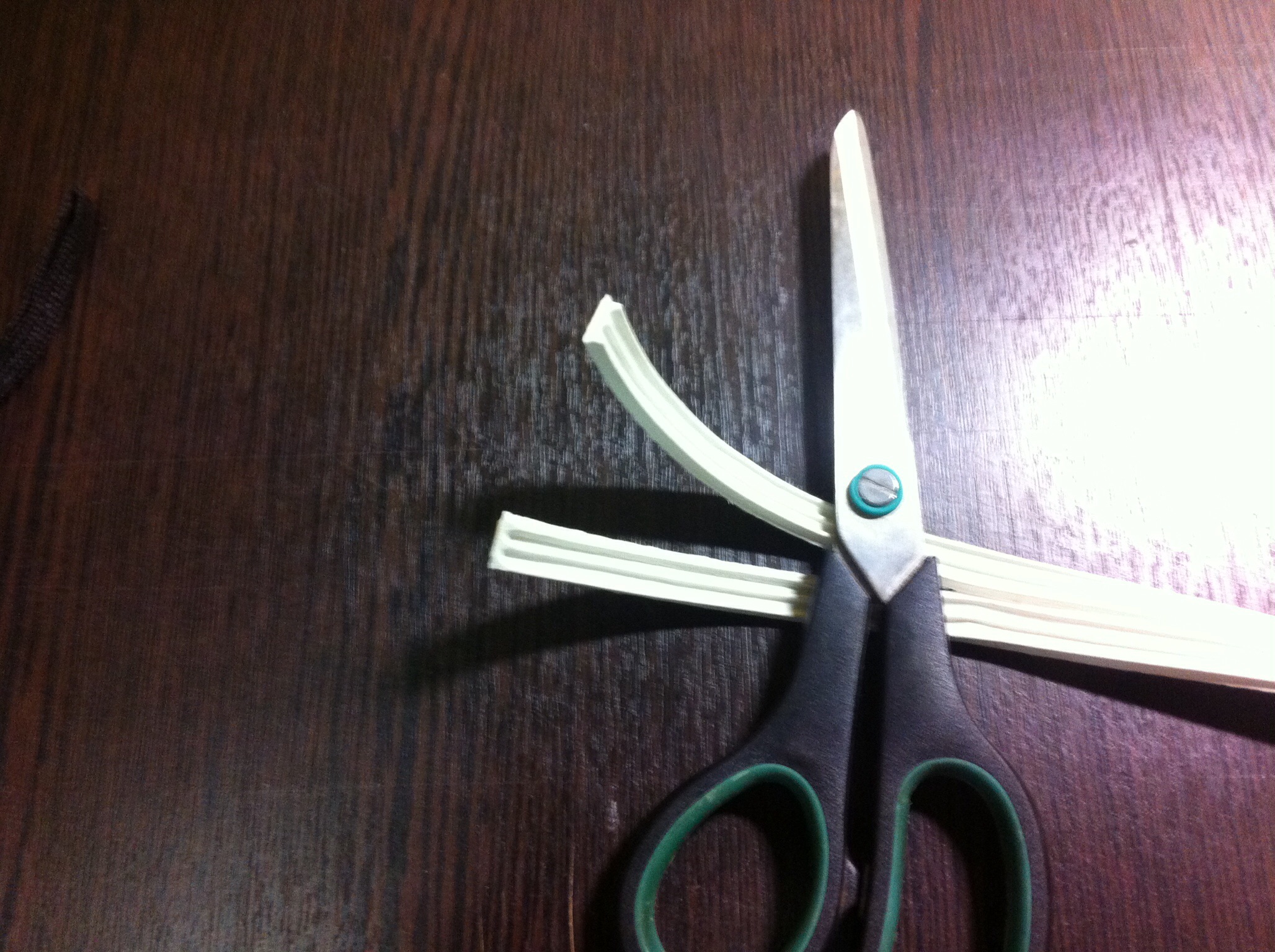

Те, кто снимал дверные карты, знают, что они промазаны мастикой по периметру. Если мастика оторвалась плохо и повторно использовать её уже не представляется возможным, есть решение. Очищаете обшивку и железо от остатков мастики и на железо двери приклеиваете дверной уплотнитель как на фото, по периметру обшивки. Пластиковая карта прижимается к резине и не вибрирует. У меня машина белая и уплотнитель практически не видно.

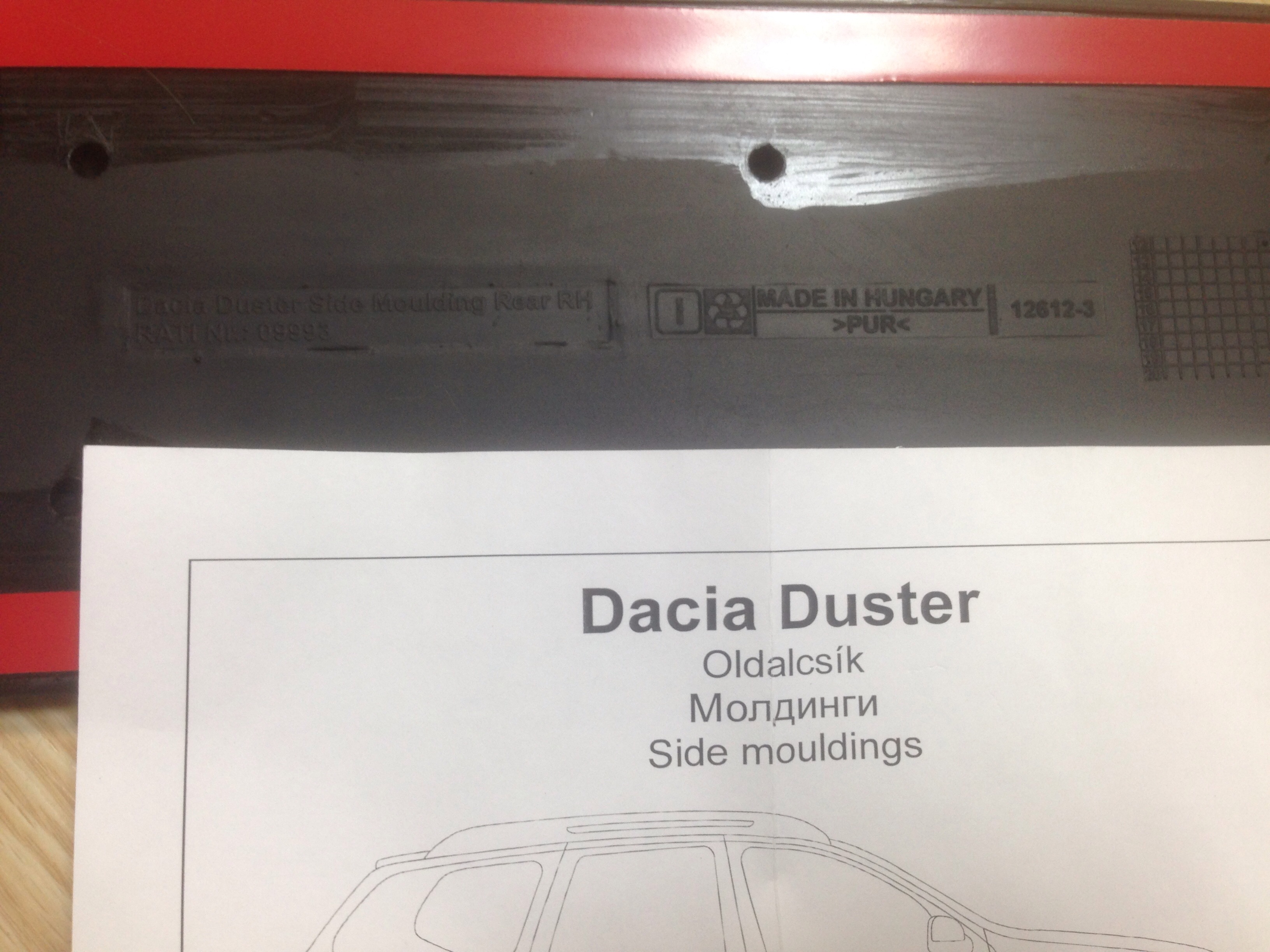

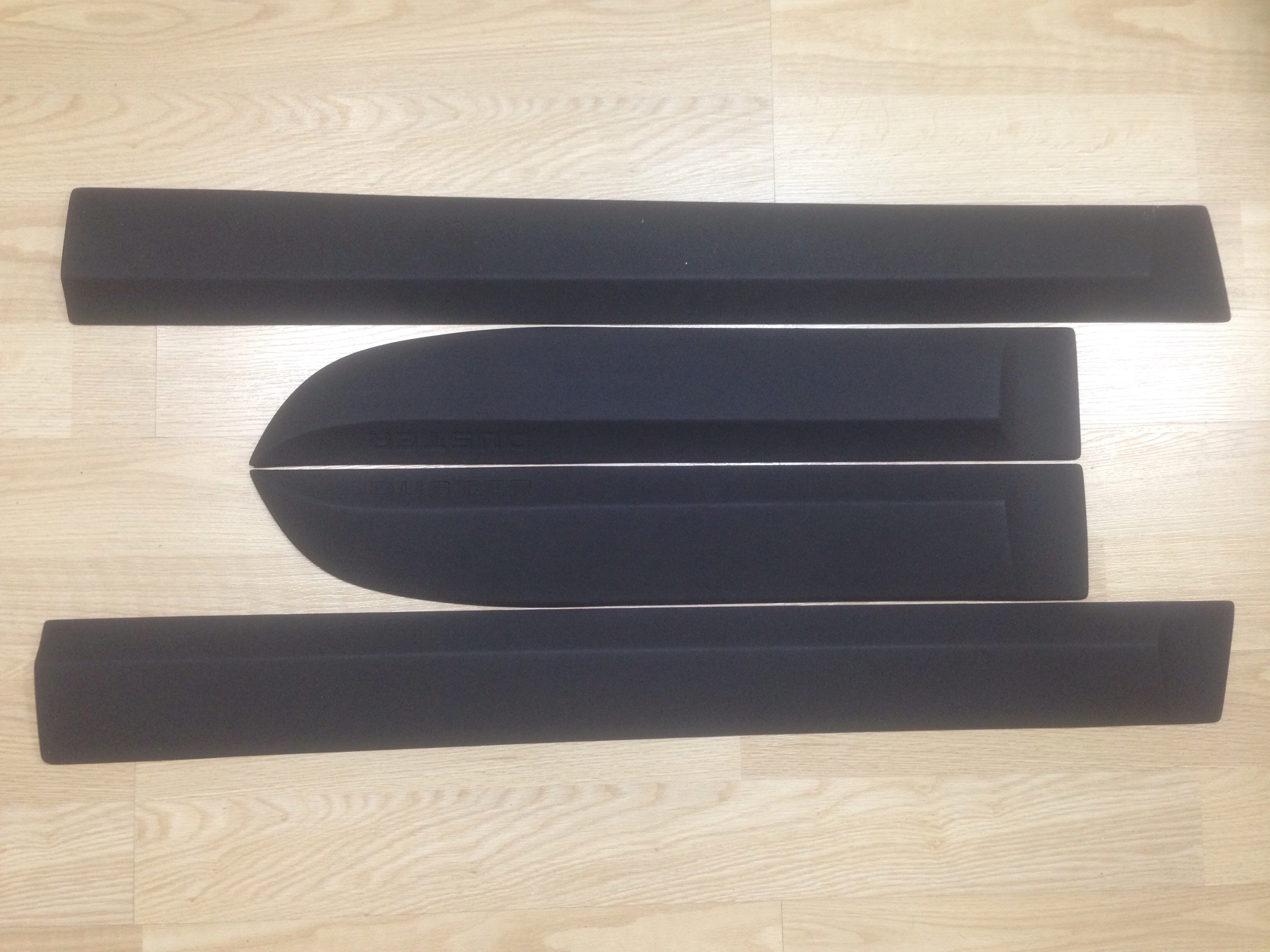

Решил вчера себя порадовать. Заказал накладки на двери, сегодня забрал. Внешнее качество просто супер. На ощупь, прорезиненые.
Но вот то, что они на скотч крепятся, меня немного пугает. Они тяжелее Карт и ПТ-Групп. Может стоит приклеить на герметик?
