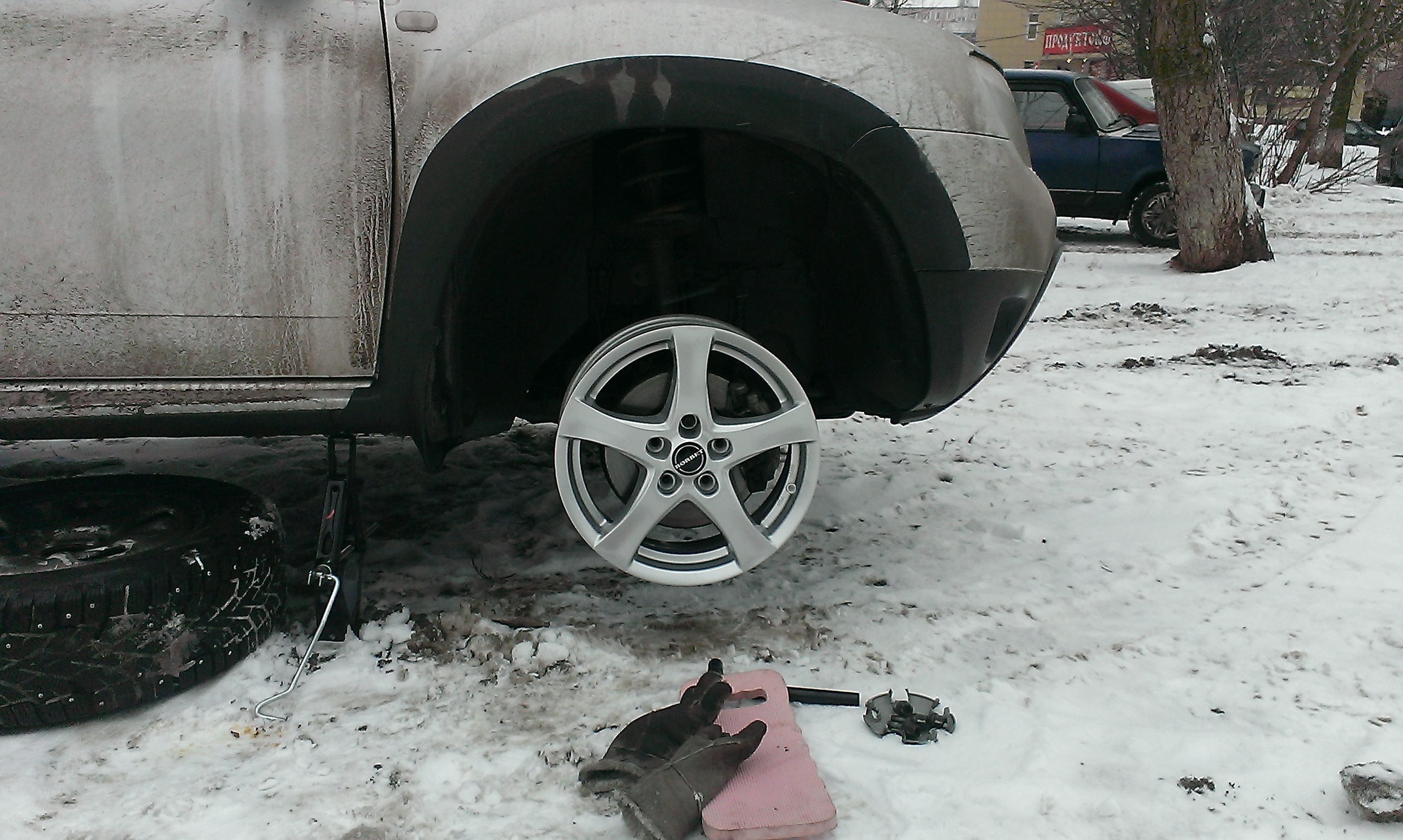

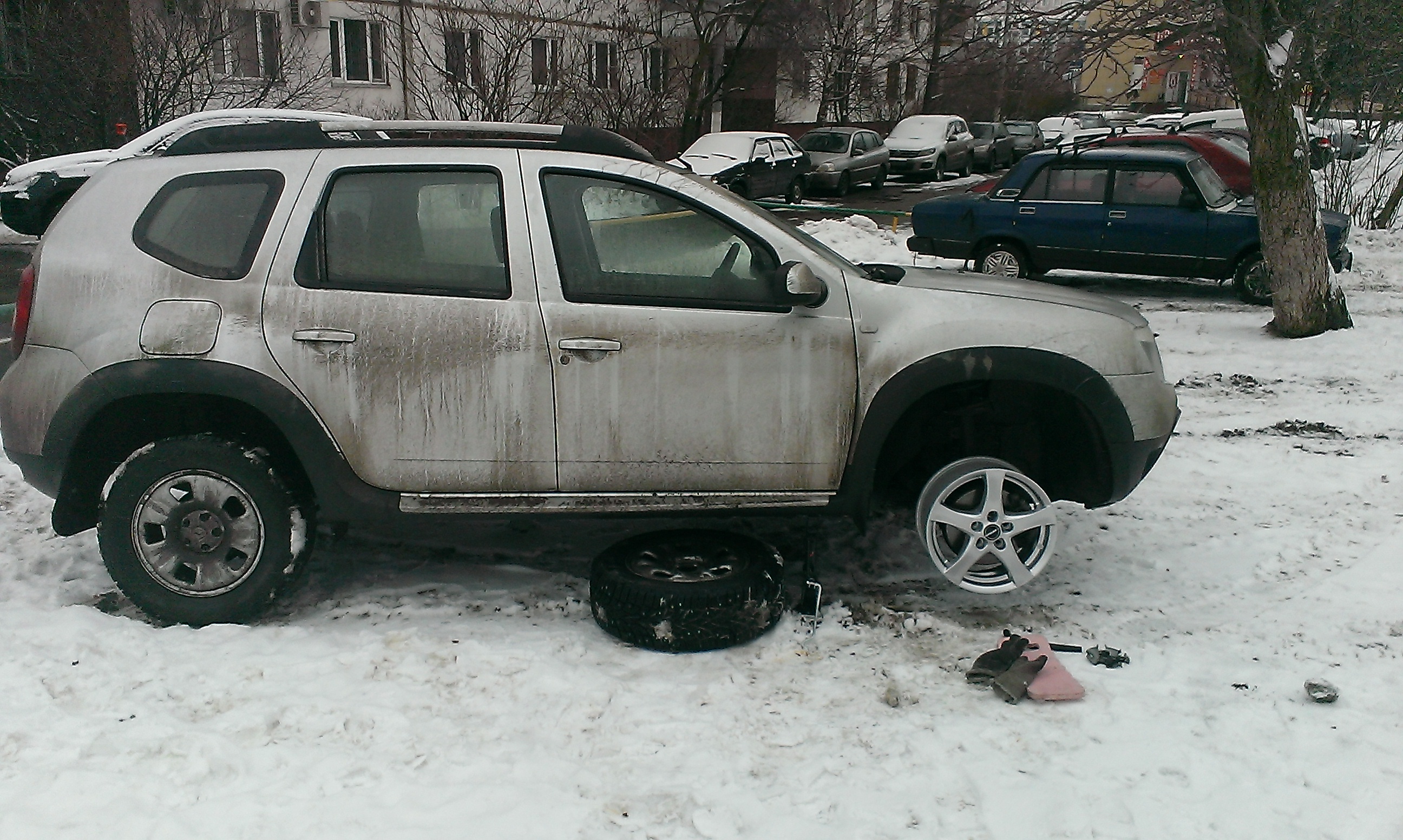

Старый 09.02.2014, 15:07   #7
Сообщений: 8,675
Сегодня примерил свои диски borbet. Вроде встали нормально. Правда немного смутило маленькое расстояние между "спицами" и суппортом, расстояние около пальца. На "стилягах", оно больше в 2 раза.
Но вроде ничего не мешает.
Надеюсь к лету получится прикупить A\T BF Goodridge, ну если нет, не расстроюсь покатаюсь на штатной.
