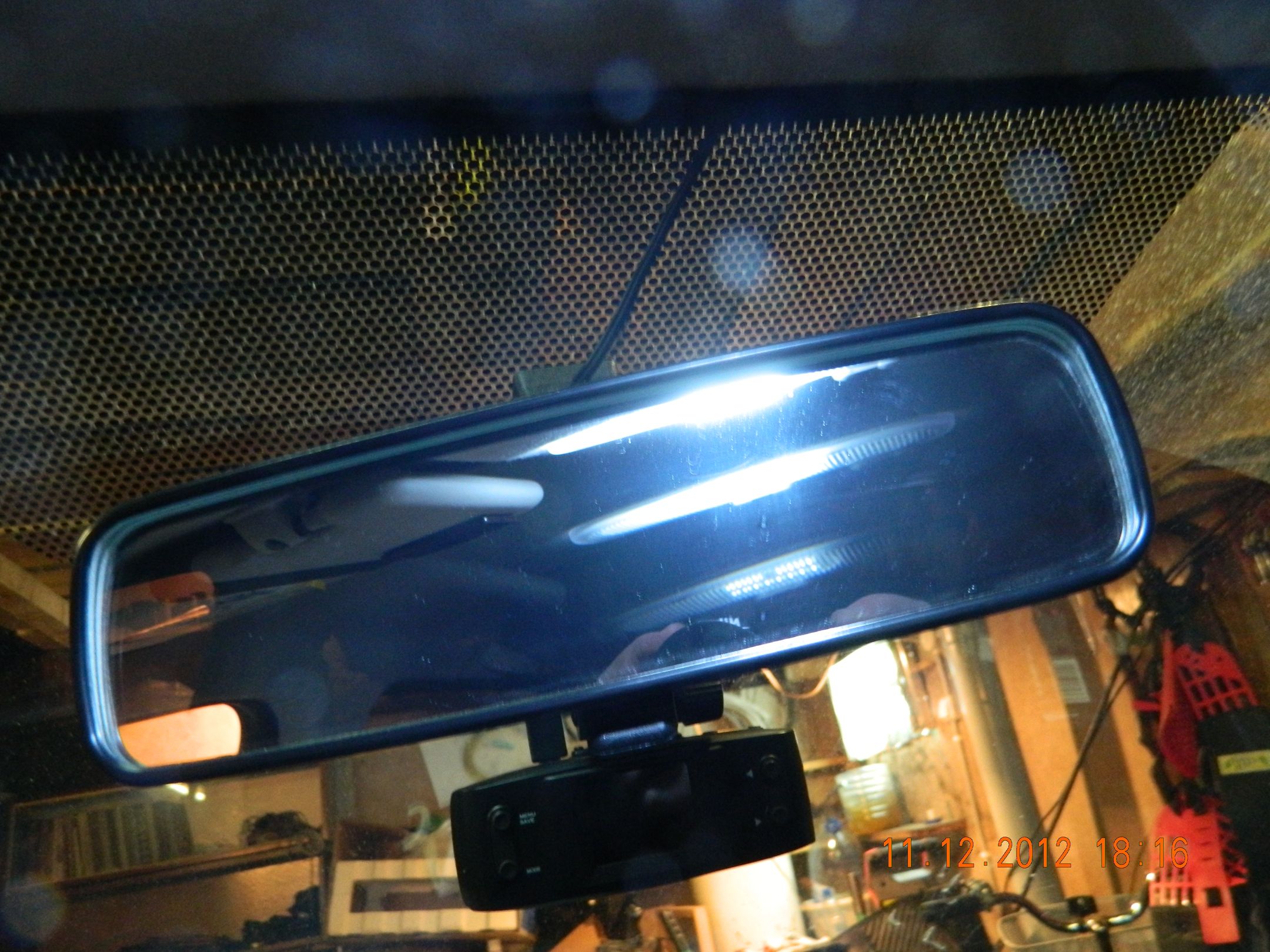

Занялись подсветкой салона, проводкой регистратора ( выводом доп.розетки в бардачек ), и подсветкой кнопок стеклоподъемника.
Вот результат
Диодная полоска клеилась на скотч 3М , который был приклеен дополнительно.
Свет белый, но оттенок серо-голубой.
Сложностей никаких при работе не возникало.
Полоски запитывал через плафон освещения салона.
Провода для питания красный и белый.
И доделали подсветку в ноги пассажиров.
Питание брал от передней подсветки.
Ленту использовал такую же
Вот результат

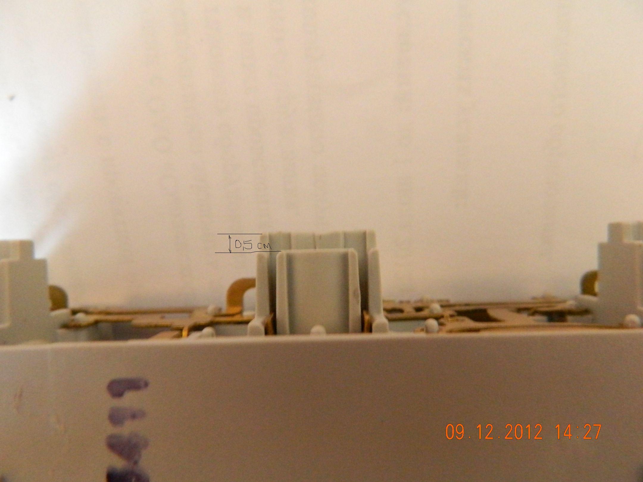

Ну и я свои три копейки. Потолочная подсветка тем, кто сзади. Еще в сентябре купил в Питере на разборке в euroauto.ru родной реношный светильник за 300р и все думал, каким образом впендюрить именно его, потому как нету 3,5 см под обшивкой, а колхозить что-нибудь другое и тем более тазовское, рука не поднималась. Над задними сидушками, между клипсами имеем 2,5 см. Светильник 3,5. На фотках видно, что полсантиметра безболезненно стачиваем, нужно еще пол. Думаю что плавный прогиб вниз на полсантиметра будет не страшен, а если не понравится, то буду стачивать дальше, контакты в плафоне придется чуть согнуть по другому, ну и пластмассовые цоколя в лампочках тоже.
Короче я определился и буду внедрять. Сначала все сточу, проверю работоспособность, ну и потом потолок по шаблону. Назад дороги нету.

Сточил плафон, теперь не 3,5 а 2,7. Под потолком 2,5 дальше стачивать пока не буду, думаю хватит. Вырезал шаблон, по которому буду резать потолок. Продолжение следует...
