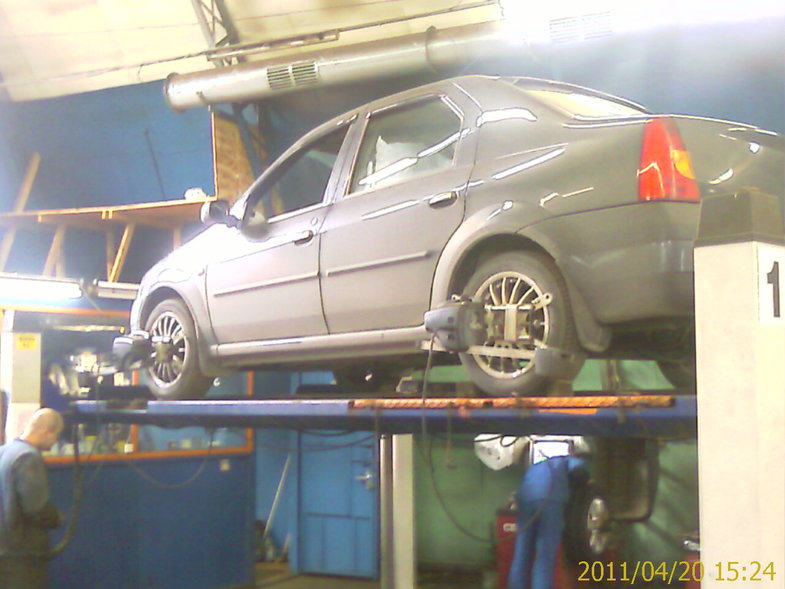

они их затянут на подъемнике
На подъемнике сайлентблоки затягивать нельзя. Тоько на яме. Машина должна стоять.
Старый 21.06.2016, 08:03   #289
Сообщений: 9,924
dg972, сход-развальный подъемник подразумевает собой конструкцию, когда машина стоит на всех четырех колесах. т.е. эффект ямы присутствует

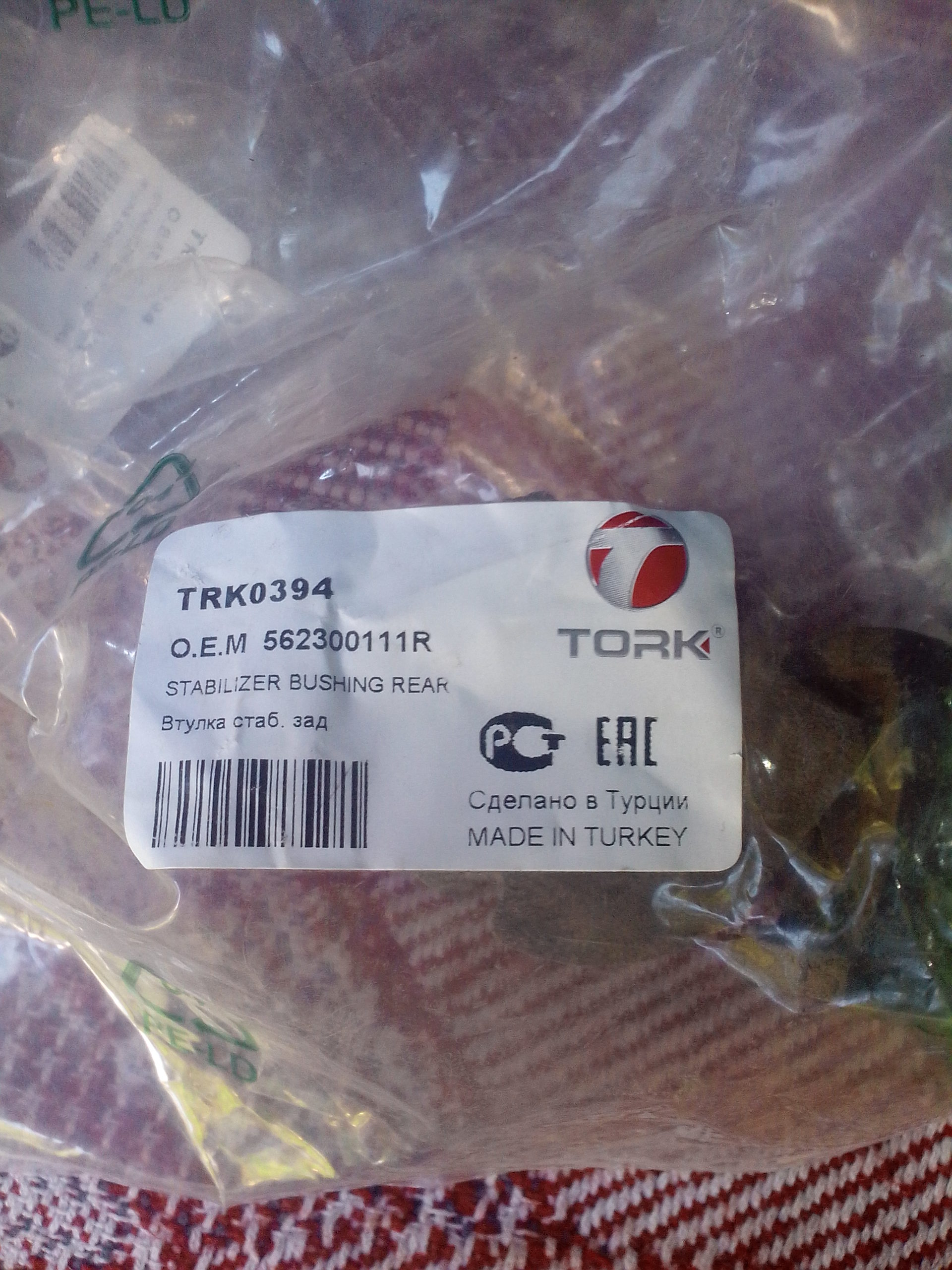

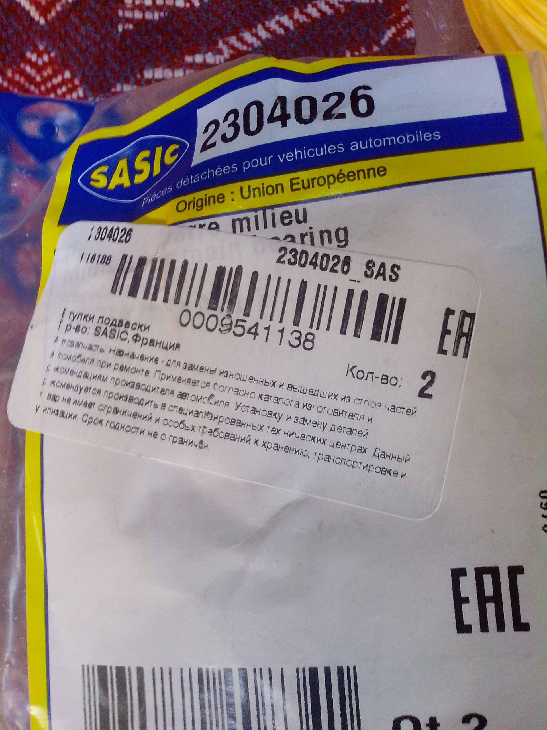

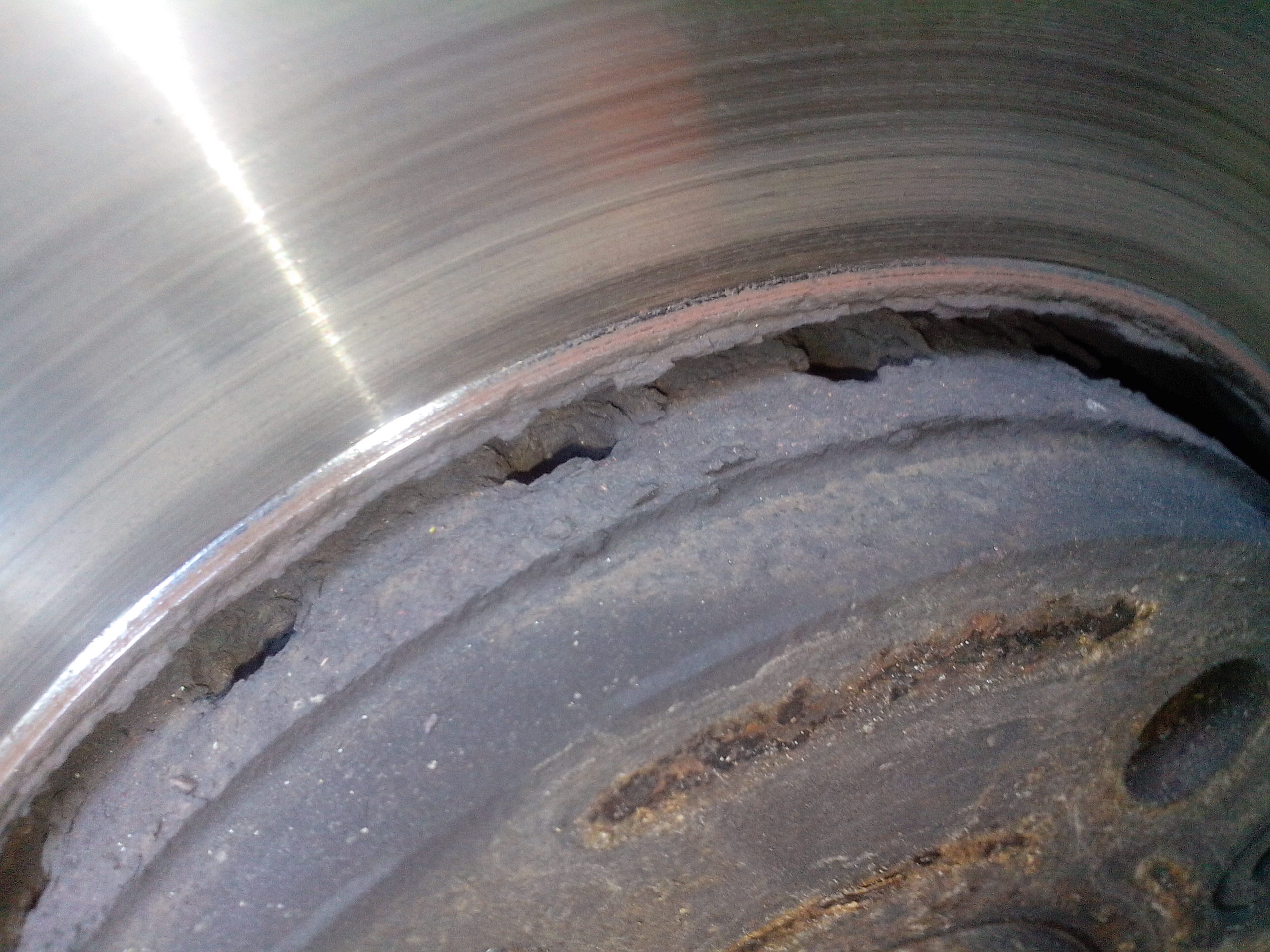

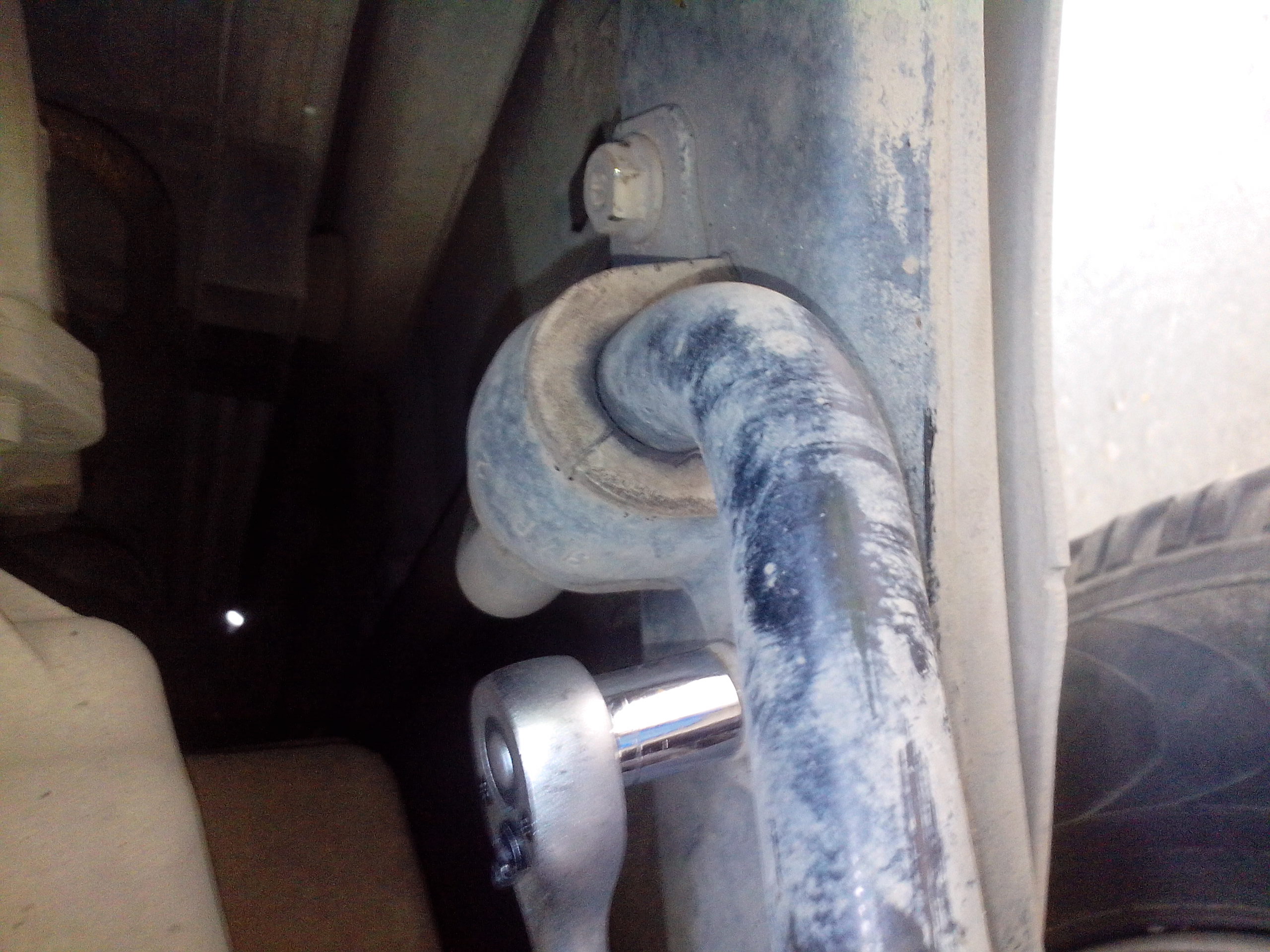

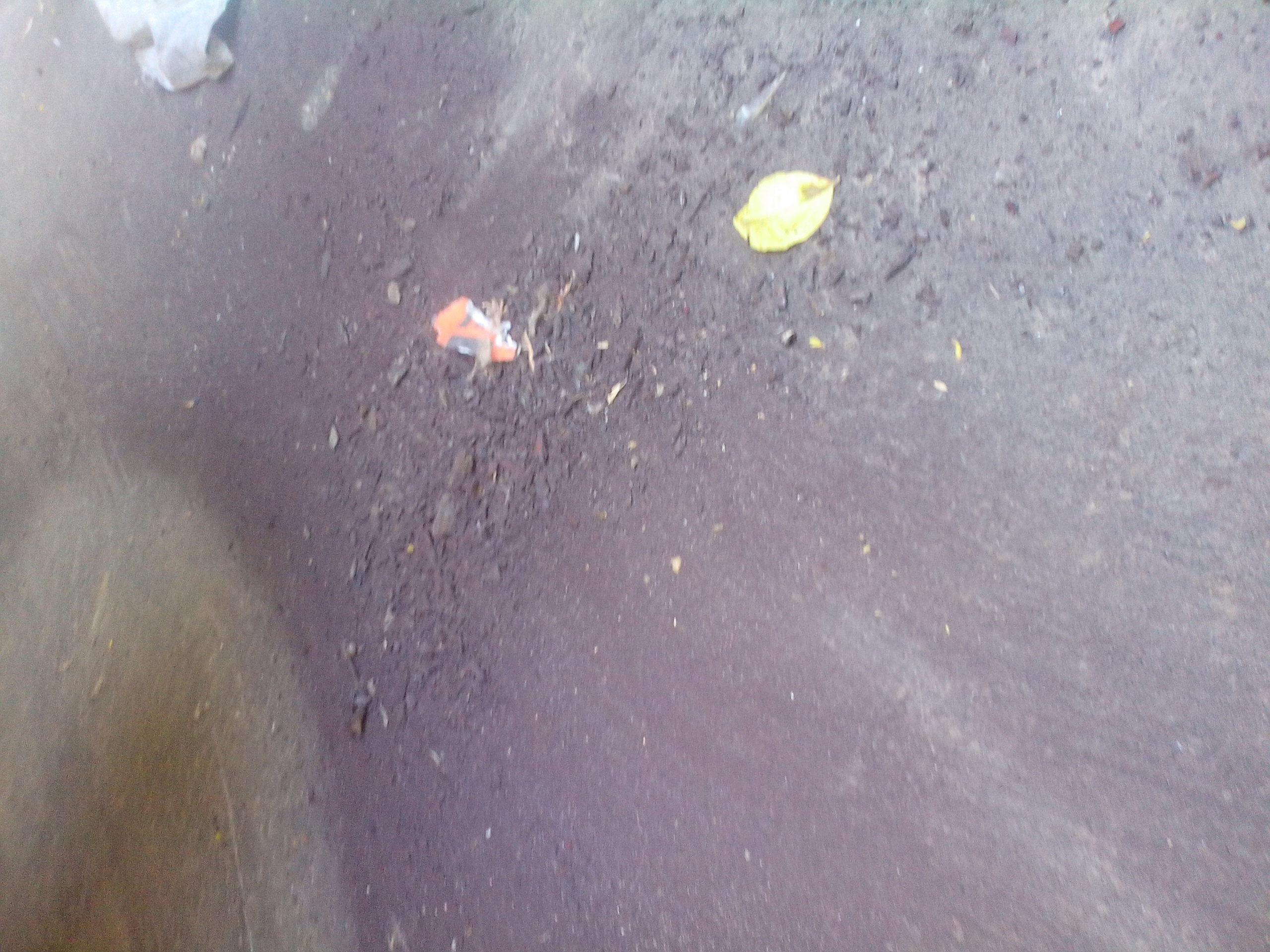

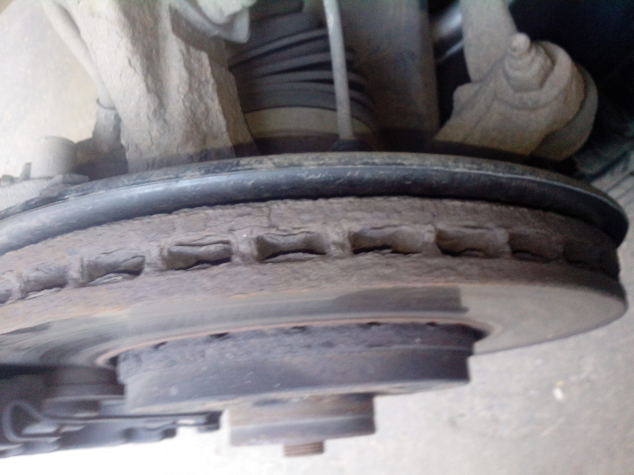

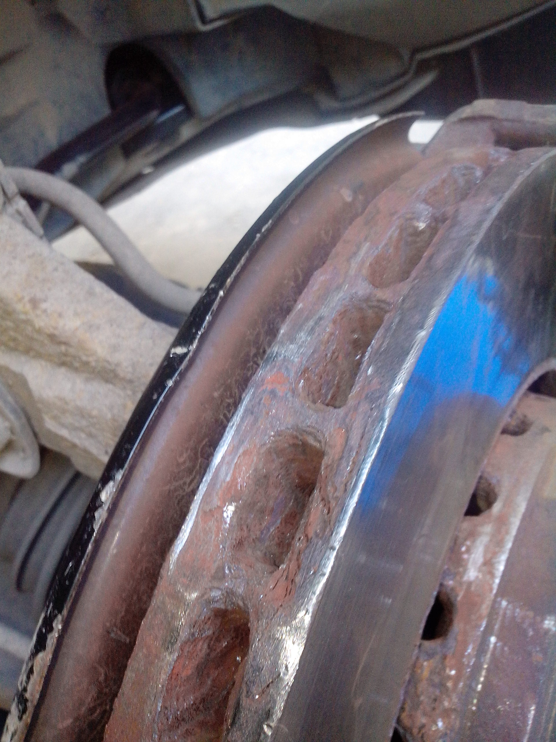

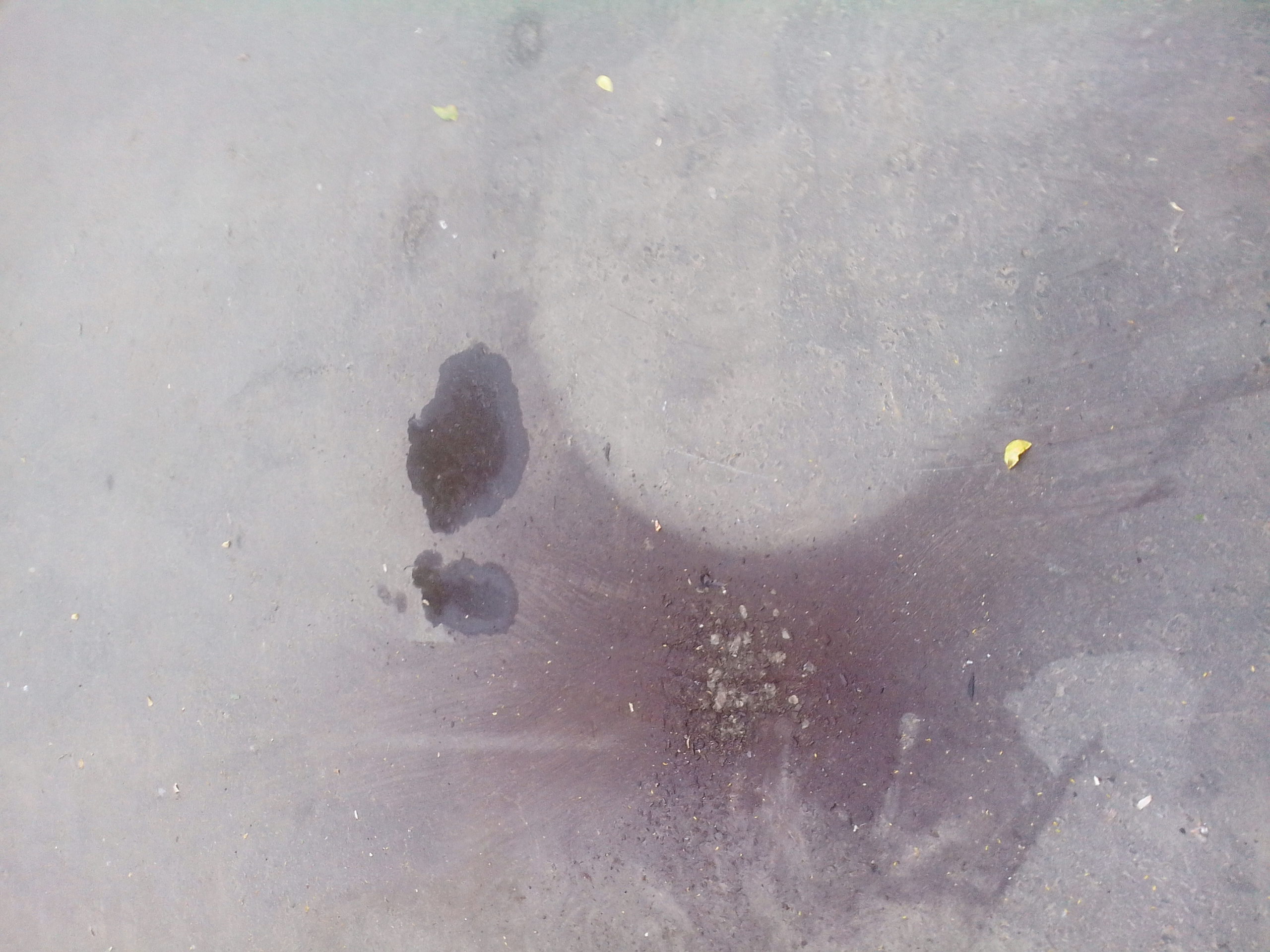

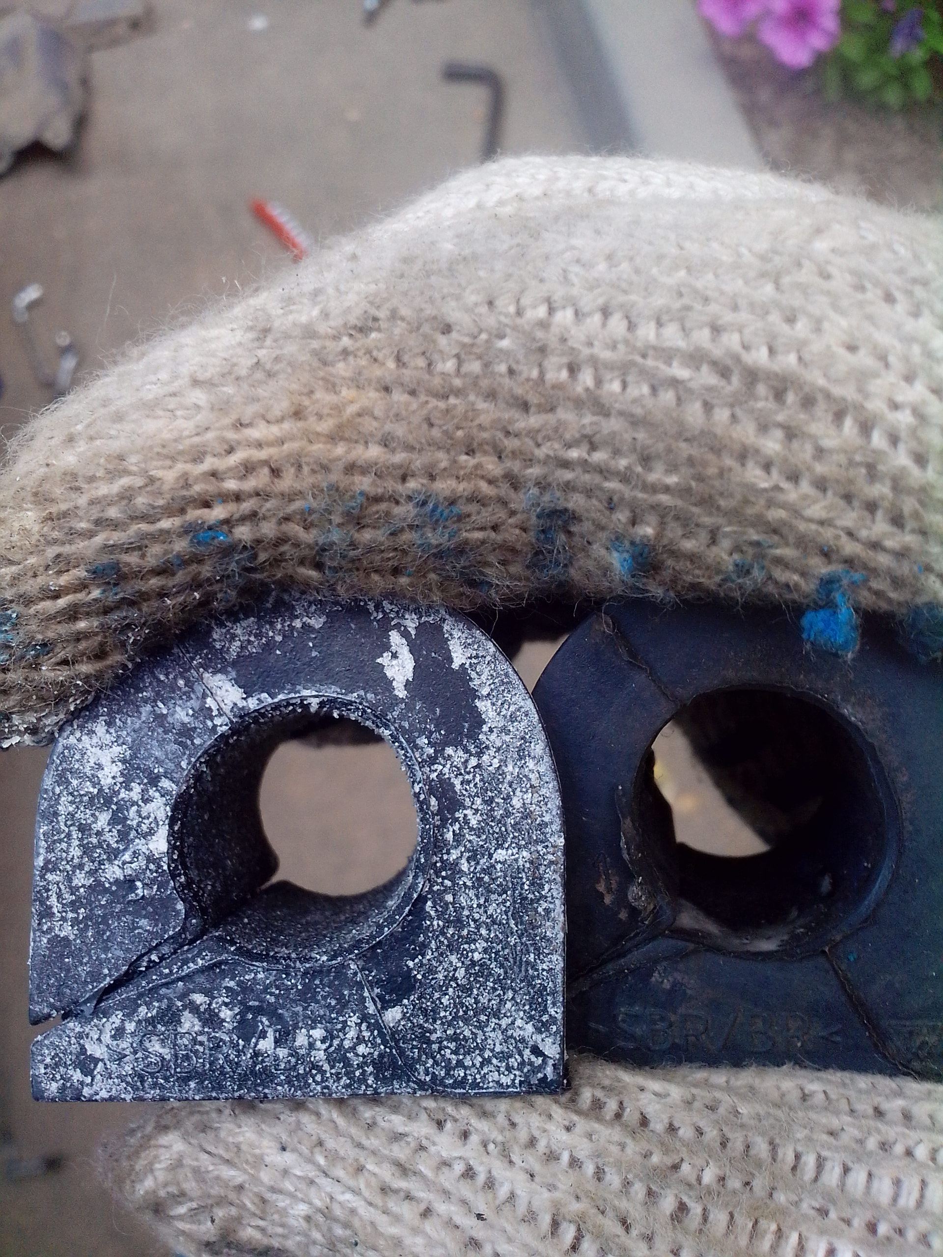

Поменял сегодня втулки стабилизатора спереди(Как описывал Море),эффекта не знаю поскольку менял с "Пивосом" .
Но по фоткам видно что старые ушатаны.
Задние поменял вчера на работе с подъемника-разница есть.
Заодно и решил почистить тормозные диски,уж очень они "забиты".
После того как отогнал машину увидел 2 маленькие лужицы-это от кондея???

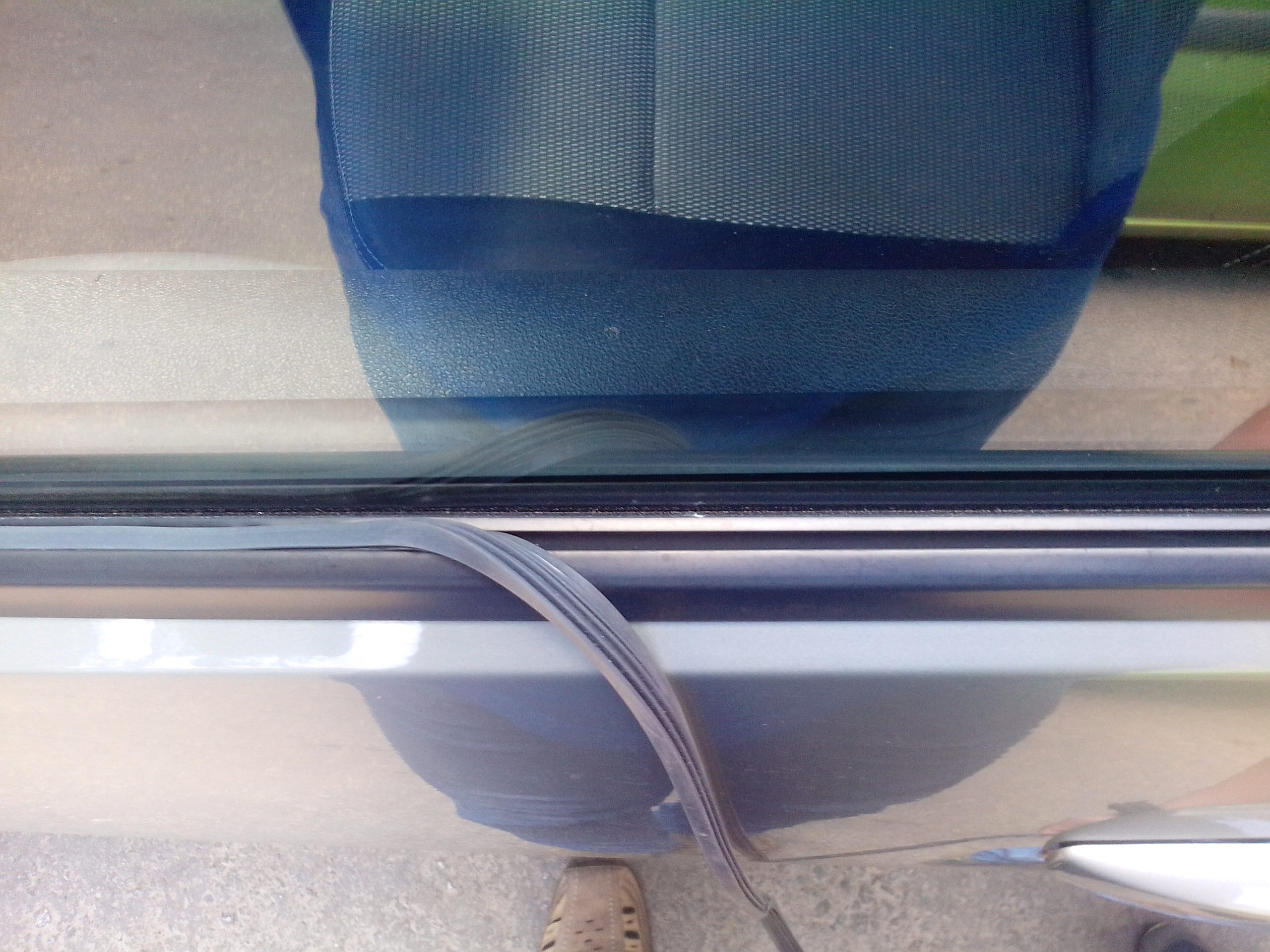

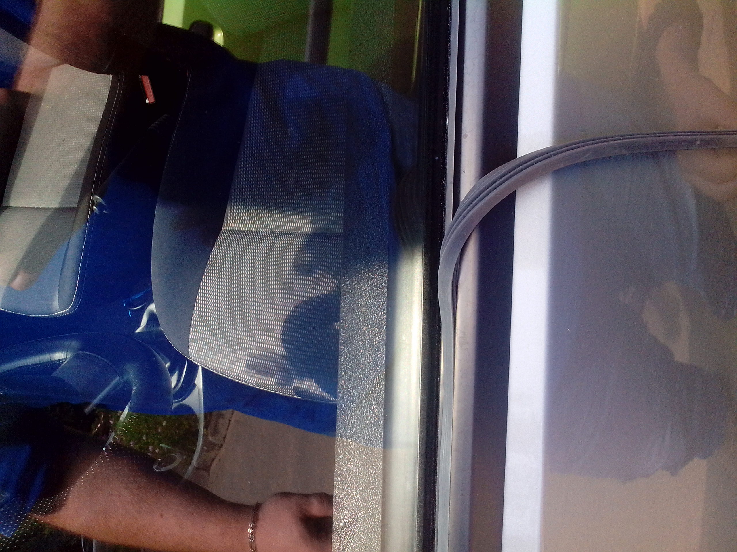

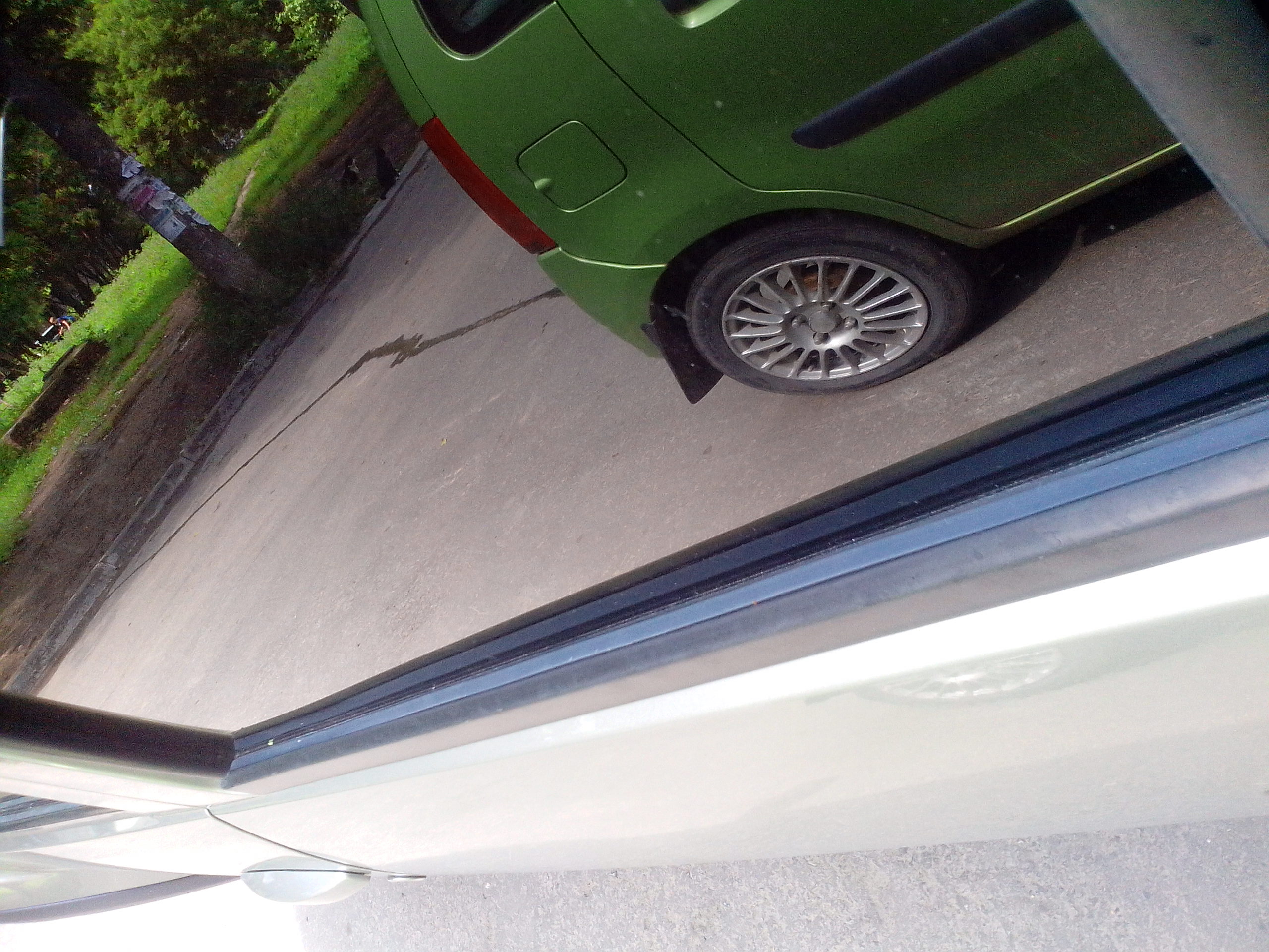

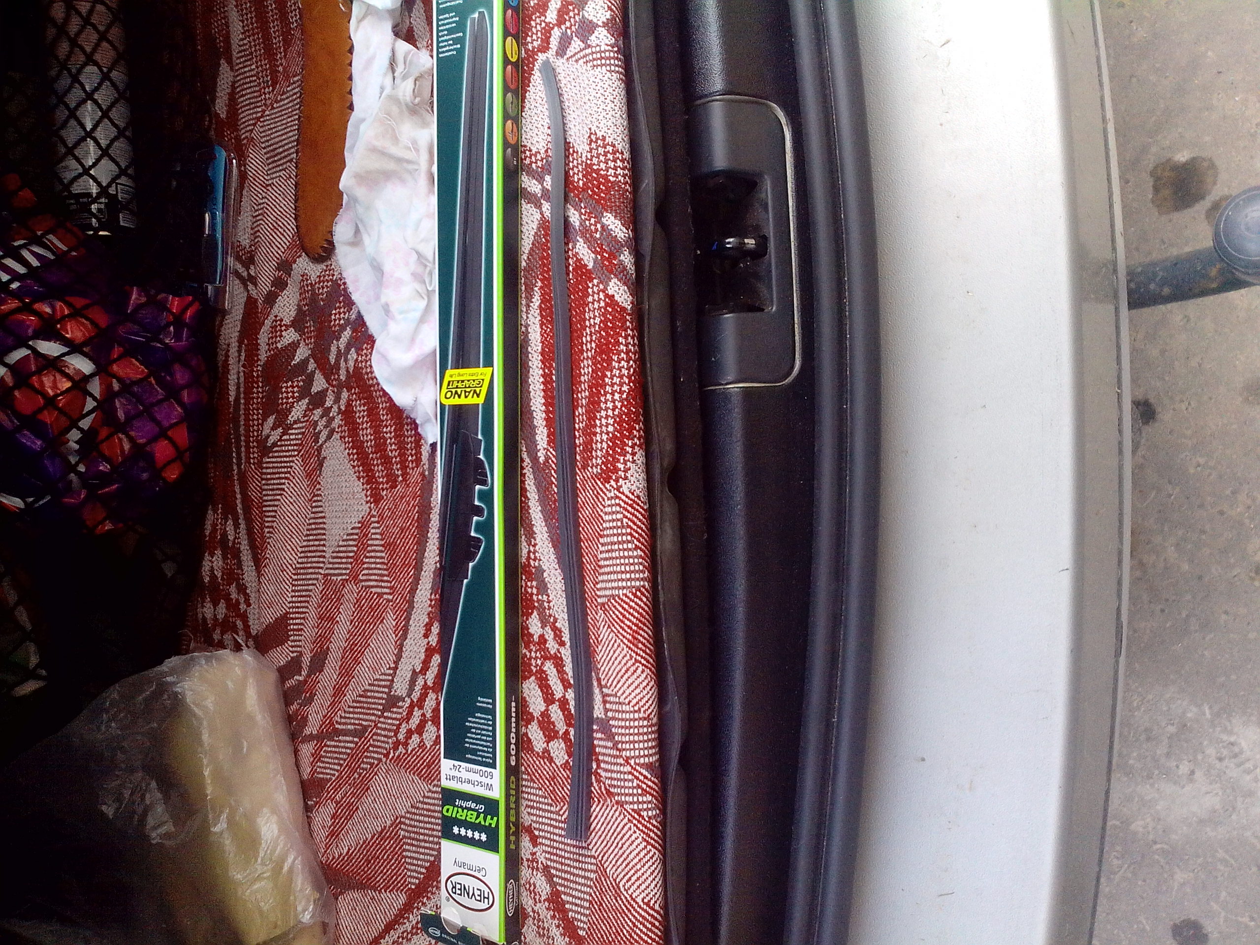

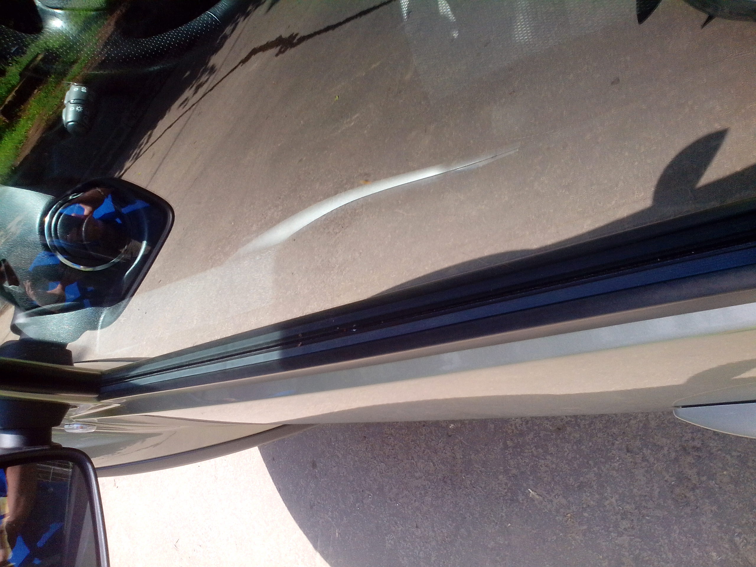

Подсмотрел идею про то как один из клубней,заделал старой резинкой от дворника, щель в уплотнителе оконном.
Искать б/у не стал,купил самую дешевую 3 метра(300 руб) в аккурат.,и даже чуть осталось.

Только вот момент,если будете ставить прогоняйте не внатяг,а наоборот-собирая.
Я потом надставлял на передние стекла по 5 см.
Задние пока норм.

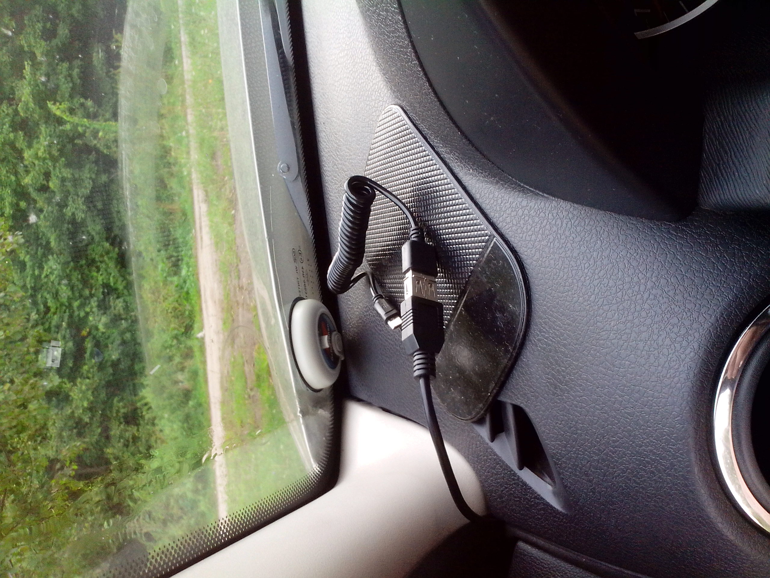

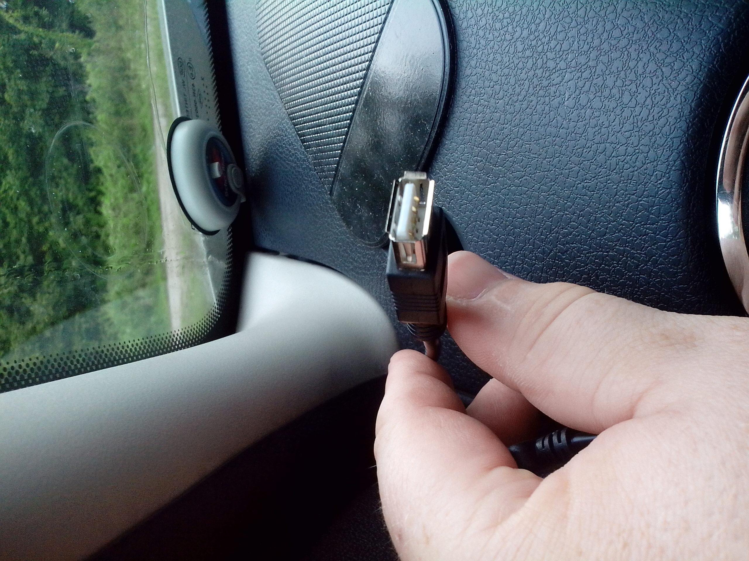

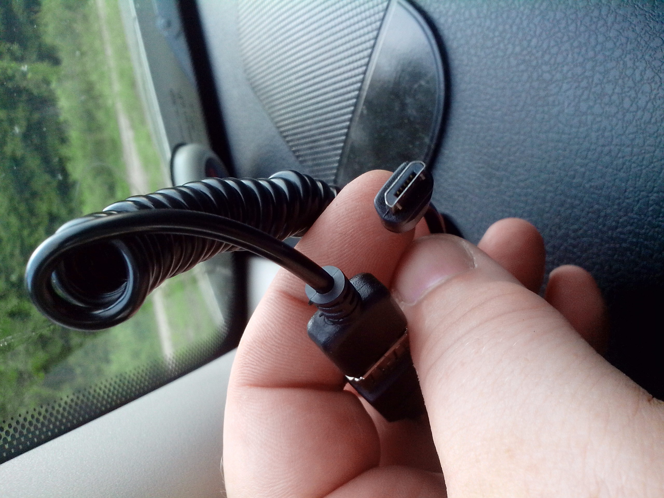

Вот поставил себе такую приблуду.По скольку мой навигатор исдох,я решил поставить универсальную зарядку
USB-ный выход ,на который можно цеплять любую фигню через переходник,который идет в комплекте с любым гаджетом.
