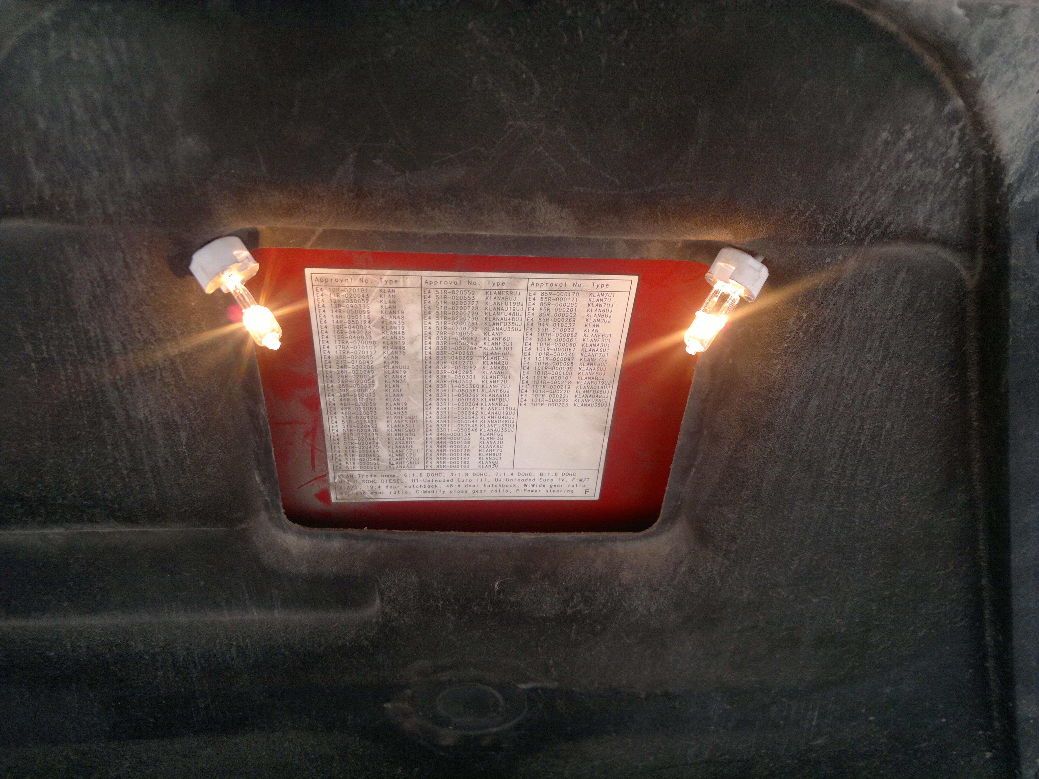

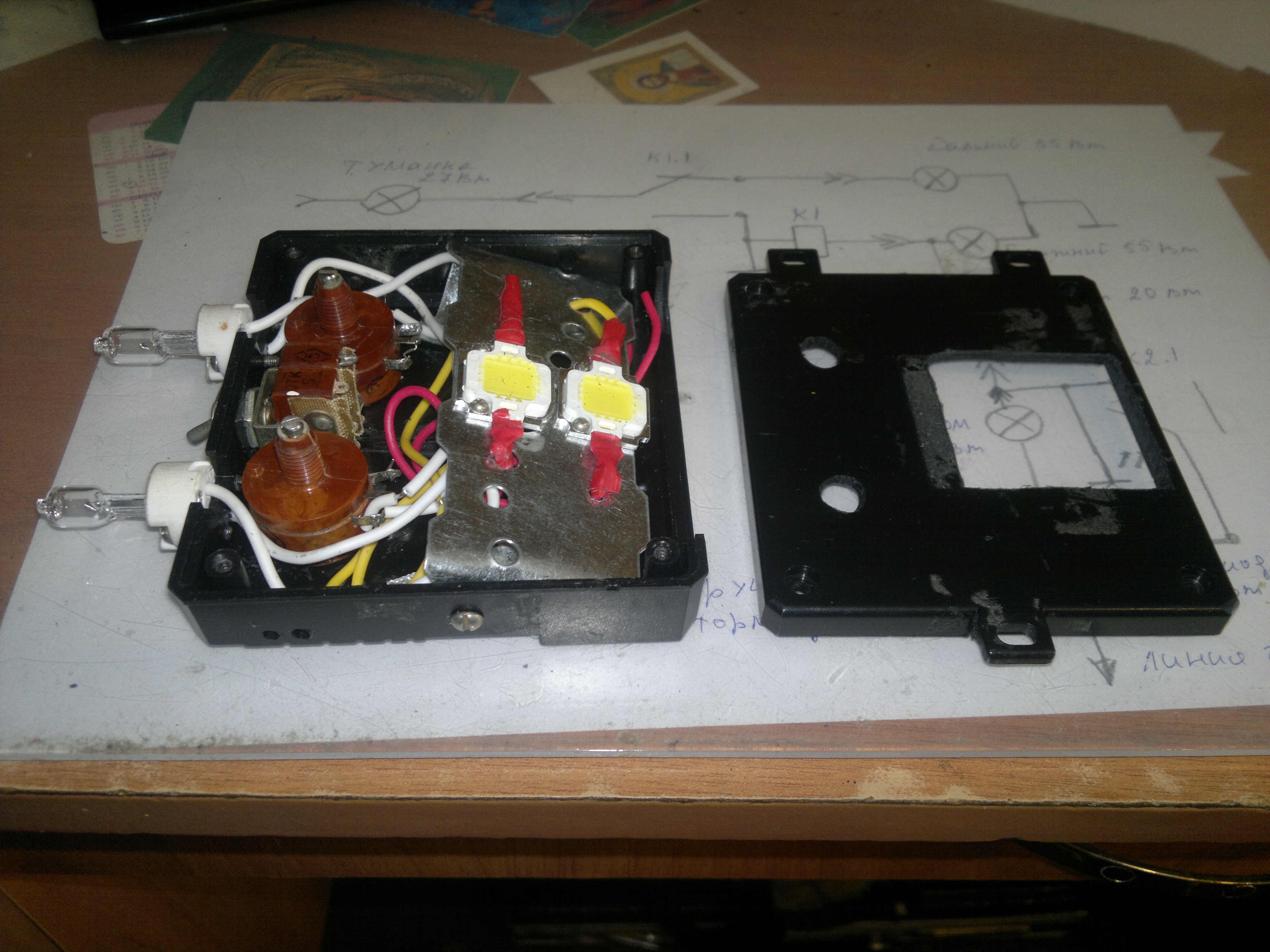

Да не парьтесь , приклею на момент и делов то на копейку.
У меня по центру там табличка с распечаткой предохранителей приклеена на непонятном языке. На неё и приклею.

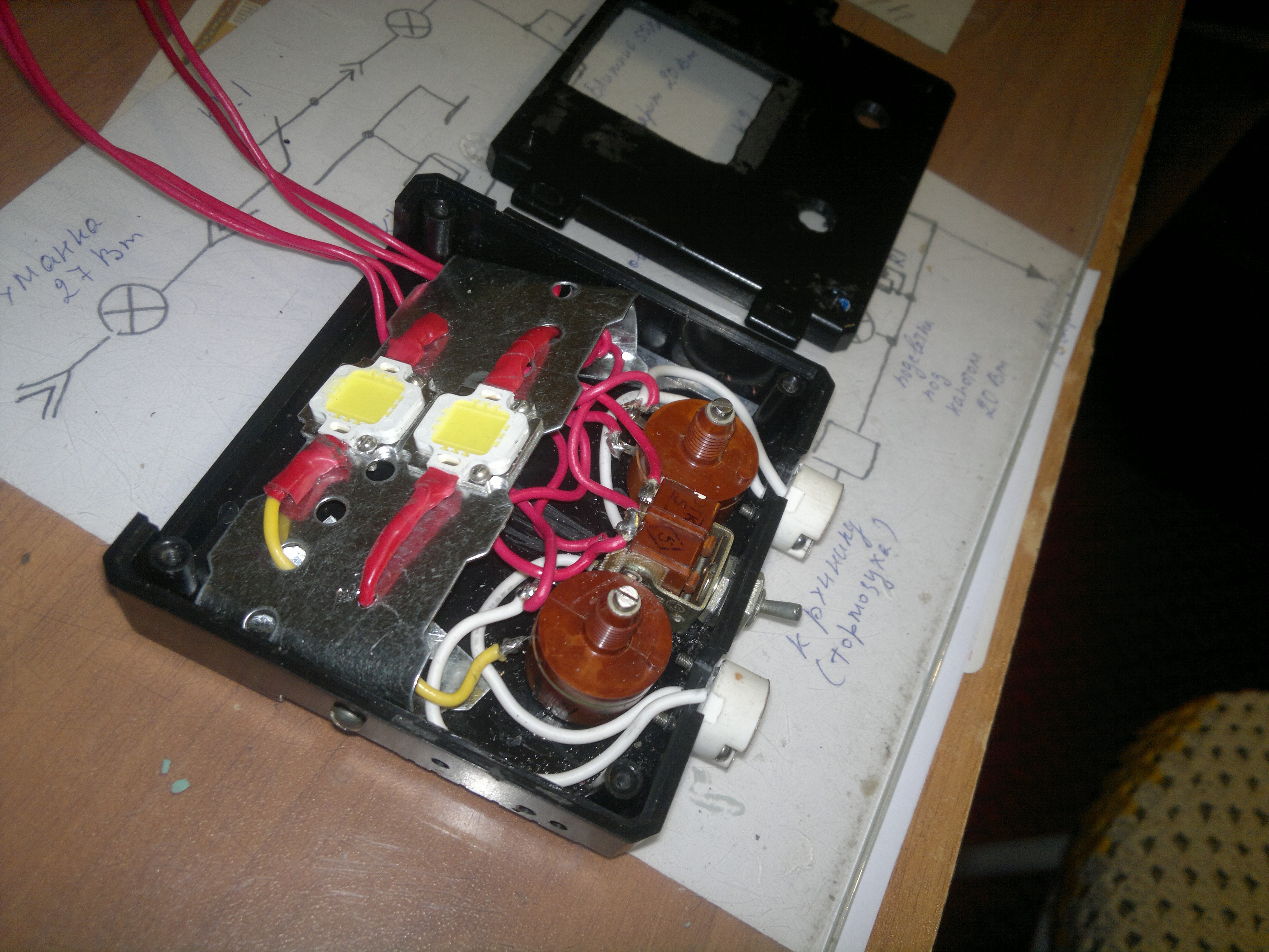

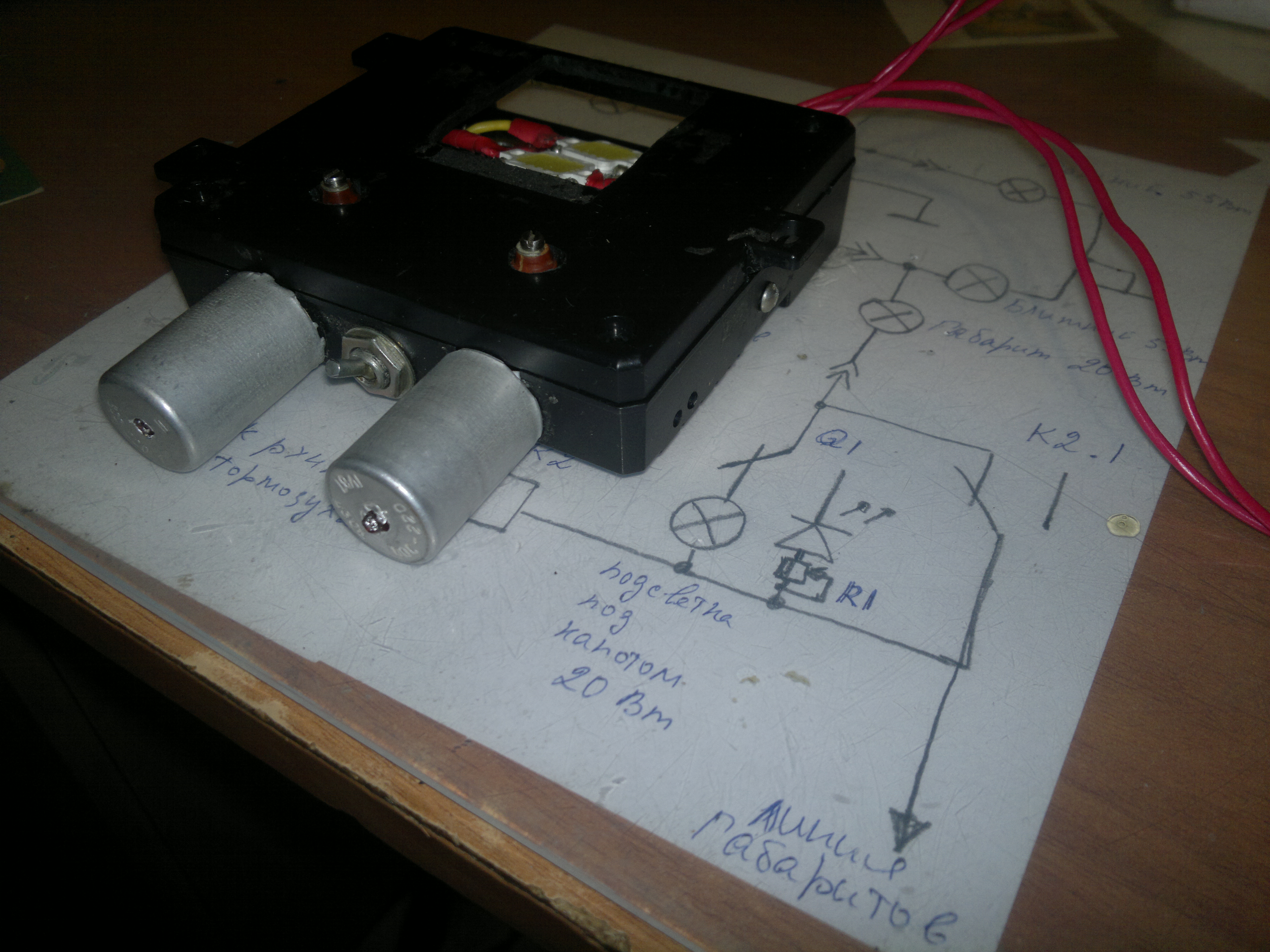

В корпусе от сиги ещё малехо места осталось. И пока его не рипендюрил к капоту думаю в него ещё чего засунуть. Вот только чего пока не придумал.
Может кто посоветует чего туда полезного можно ещё засунуть.
И галогенки можно теперь закрыть стеклянными колпачками навека ( у них нет режима полного накала) , а светодиоды теперь включаются отключением галогенок с помощью тумблера.
Стеклянные колпачки не нашёл , зато идеально подошли металлические от стартеров.
Просверлил ещё в центре отверстия, чтобы колпачок плотнее оделся на керамический патрон. Также видно будет как горят лампы, и по свечению можно будет находить неисправности системы.

Установлю ещё дополнительные резисторы для светодиодов, которые будут установлены не левой и правой верхней точках капота и будут направлены в заднюю сторону, чтобы ещё и задние колёса можно было менять без фонарика в зубах, а просто открыв капот и включив габариты на ручнике и включив переключатель из режима габаритов передних фар на режим фонарика.

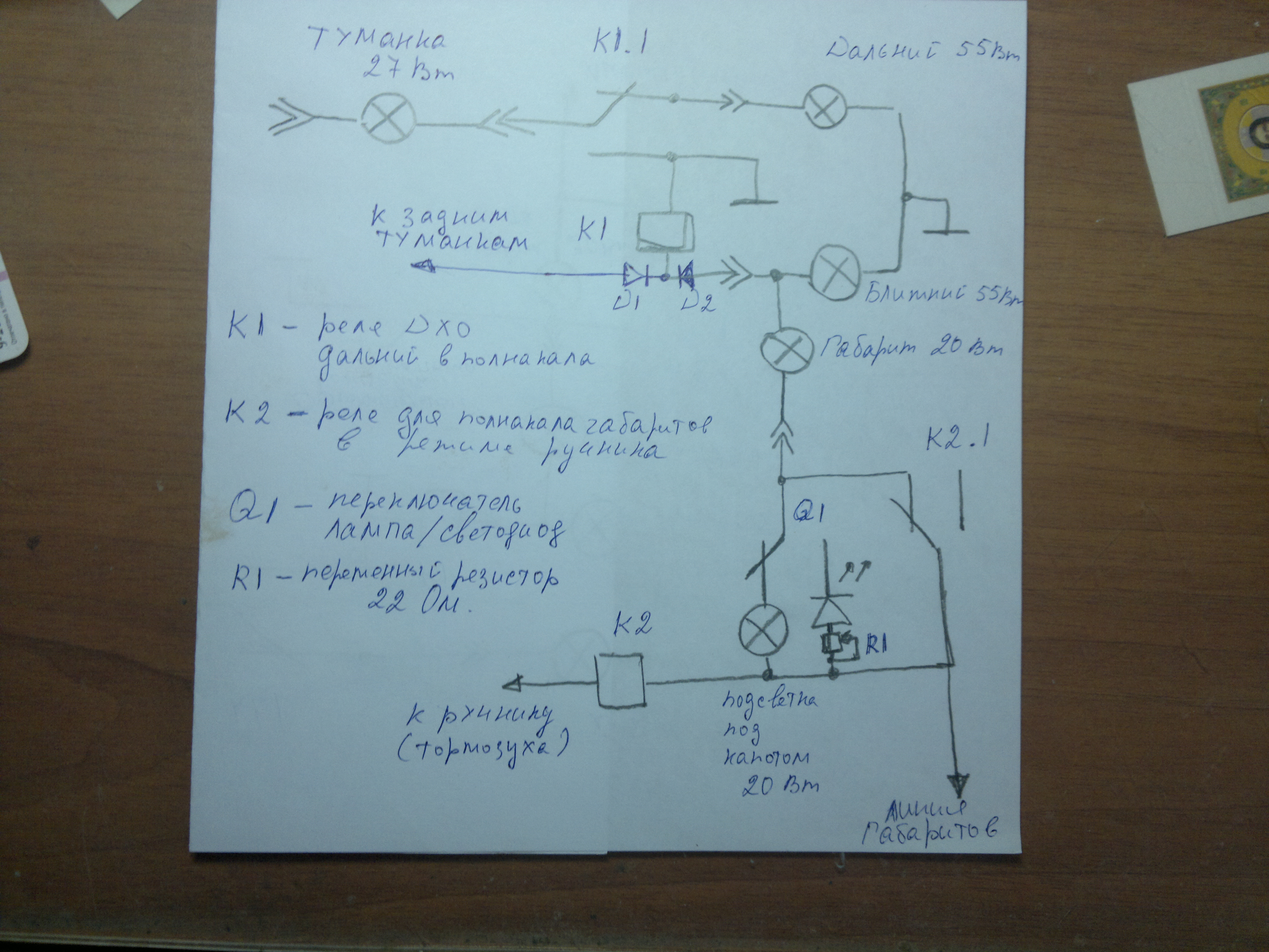

Всем привет.
Сегодня доработал суперсекретную схему дополнительными концевиками для включения подсветки на полный накал.(пока на бумаге)
При полном накале общая мощность галогенок составит 40 вт.
При таком освещении можно не только будет посмотреть номер нужного предохранителя, но и капиталку движку сделать .
От светодиодных лент соответственно откажусь из за ненадобностью.
В принципе концевики ставить на буду , а врежу два однополюсных тумблера около каждой фары. Связи с чем получится три режима подсветки подкапотного пространства с минимальным вложением и максимальным функционалом.
При длительных работах чтобы не садить акб можно будет подобрать светодиоды и просто вставлять их вместо галогенок в керамические разъёмы. В этом случае и тумблера будут не нужны наверное. Светодиоды последовательно с лампами габаритов и лампами ближнего будут наверное гореть почти в полный накал. ( проверю этот вариант прежде чем устанавливать тумблера).
А вот какие светодиоды вставлять вместо ламп при длительном ремонте можно и дальше обсудить.

Там же написано что схема разраотана , но только на бумаге.
Отказался от этого варианта , т.к для полного накала галогенок под капотом требовалась дополнительная установка концевиков под капотом.
Установка светодиодов упростило схему.

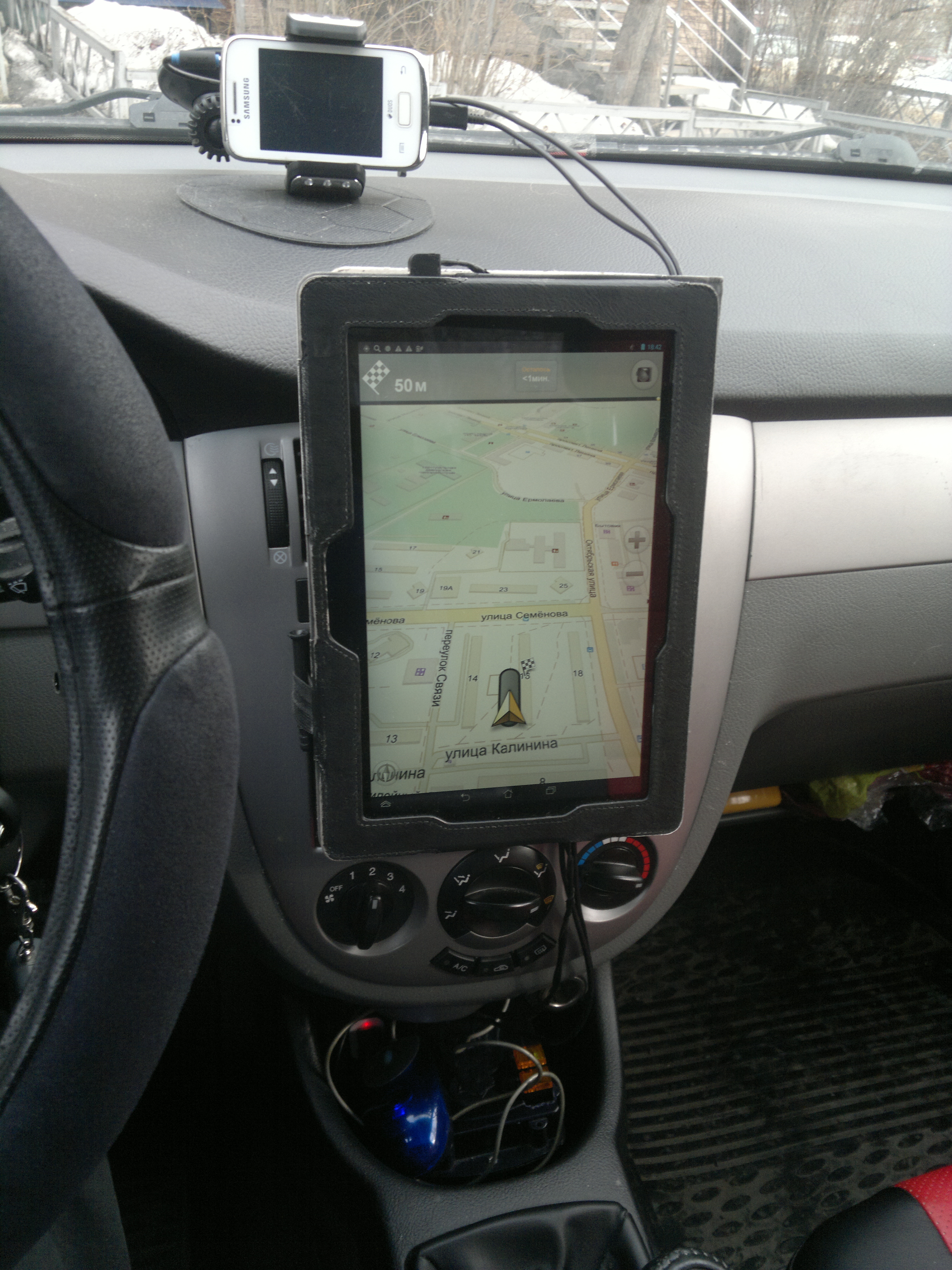

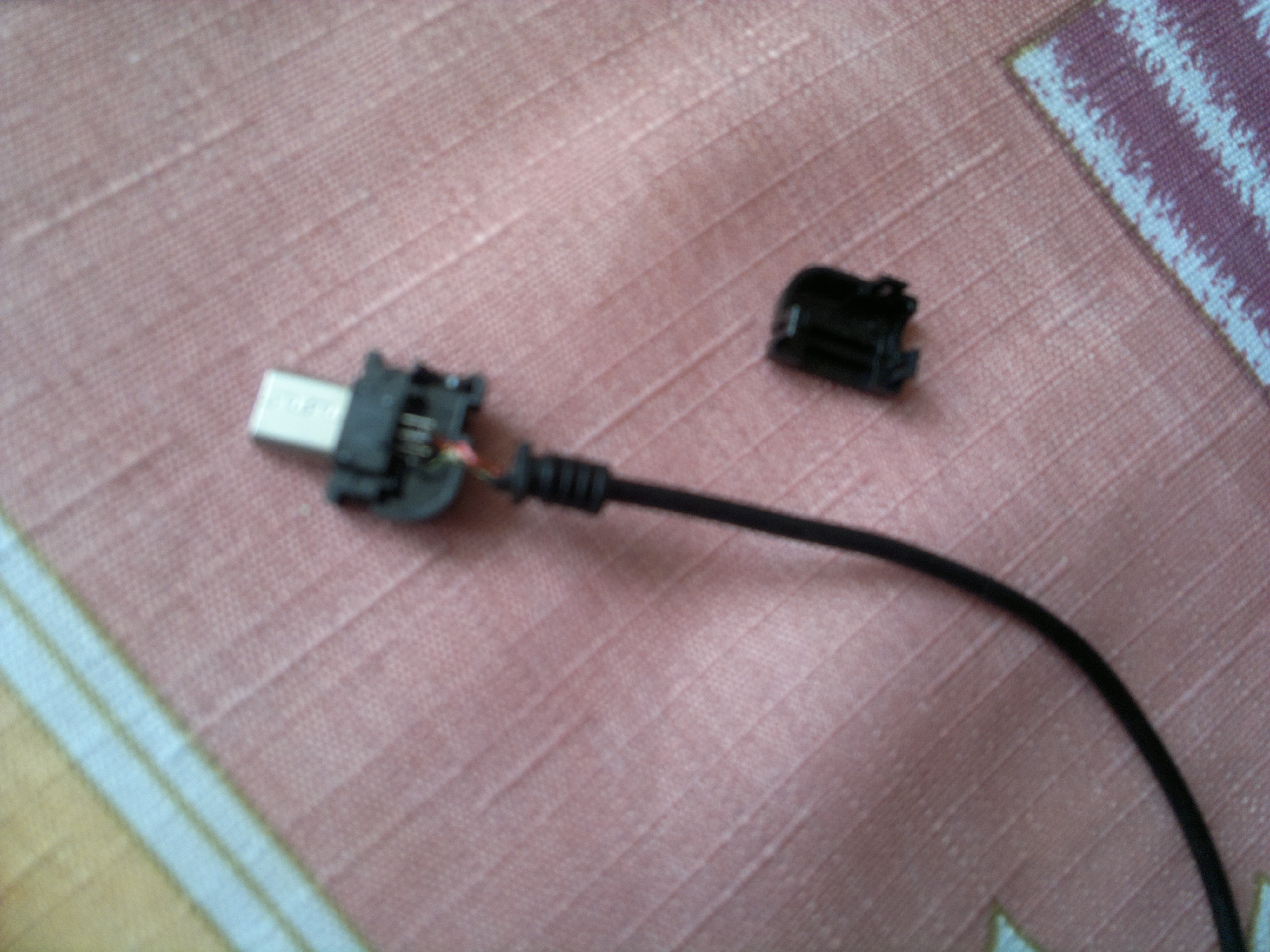

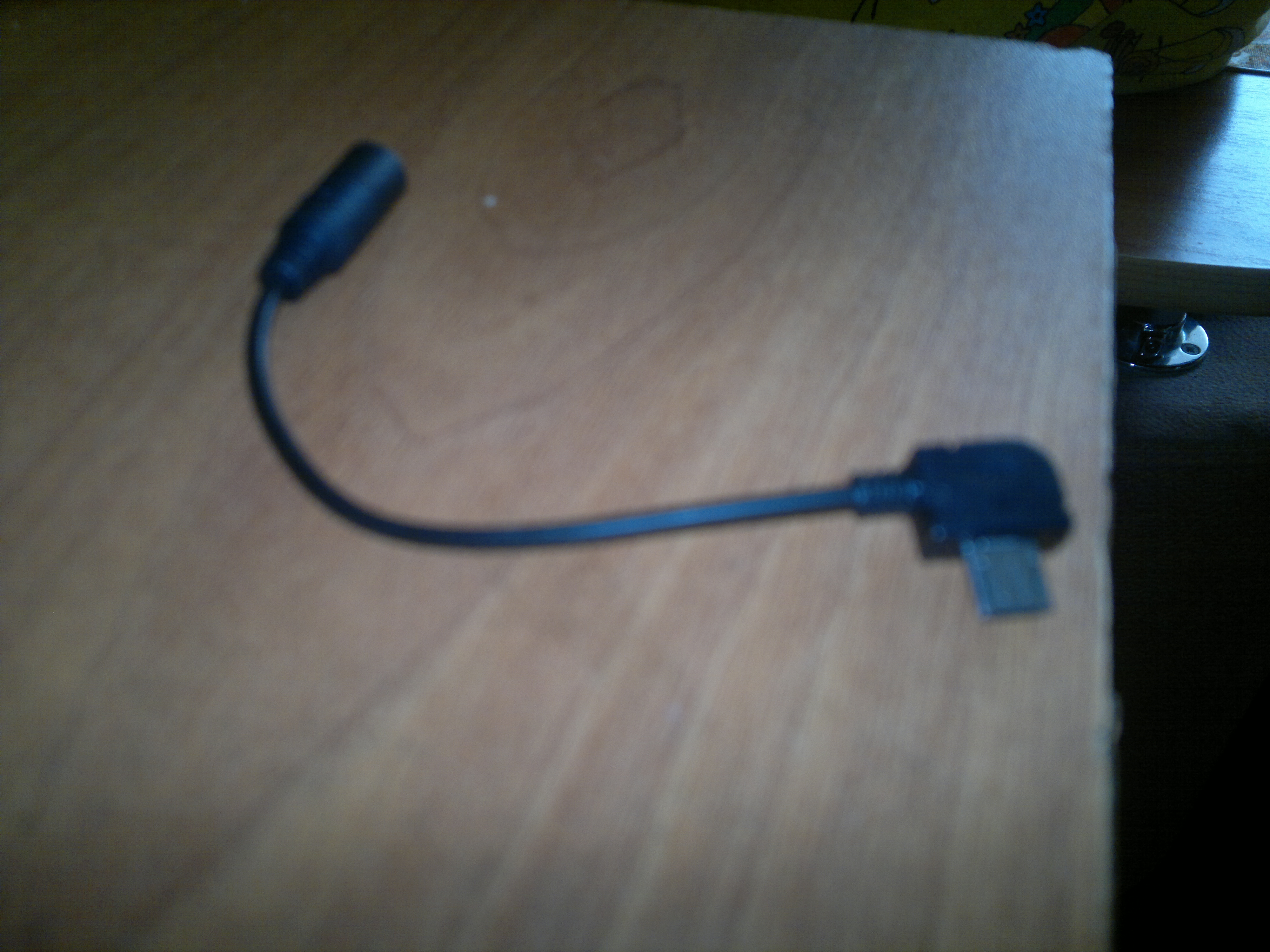

Купил сегодня микро разъём вот такой. Провод уже не торчит.

Чем прикалываться лучше бы достали ручки и карандаши да срисовали бы туда всё, что я тут наковырял. А то потом поздняк метаться то будет.
Тему удалят , меня заблокируют и никто вам не подскажет как в штатной проводке с помощью четырёх стандартных авторе-
люшек , четырёх галогенок 20вт , двумя светодиодами модернизировать работу передней оптики большинства современных автомобилей не прибегая к электрической схеме данных авто. Хотя нет .Можно будет с инета скачать схему с какого нибудь китайца. Там то точно не дремлют и на конвеере машины ужо стоят с данной приблудой (наверное).
В результате мы получаем
1.Функция ДХО с двумя режимами работы.
а) Галогенка 20вт
б)Галогенка 20вт + дальний в полнакала ( для трассы).
2.Подсветка подкапотного пространства.( Хоть капиталку сделать движку можно без фонарика в зубах). ( полная автоматическая защита от замыкания проводов в патронах ламп)
3.Увеличение ресурса всех ламп в туманках и передних фарах.(не проверено временем).
Минимум вмешательства в штатную работу оптики . (все штатные режимы присутствуют ). + дополнительный списочек вкусных плюшек.
Последний вариант секретной схемы малехо изменён. Добавилена диодная развязка. ( не было штатного режима работы туманок без ближнего света.
У меня на лачетти туманки стоят на 27вт. И если на дастере мощность туманок будет больше , то дальний в режиме ДХО на полнакале будет светить ярче.
( у меня мощные лампочки ставить нельзя , туманки дырявятся и летом превращаются в аквариум для рыбок после преодоления водных преград)
С планшетом также всё замечательно, держится крепче любого крепления на присосках или магнитах. И при этом ни единой царапины на панели. Саморезы в рамке магнитолы не в счёт.( их за планшетом не видно совсем и при будущей замене магнитолы на андроид (когда они подешевеют)дырявая рамка всё равно будет под замену на другую.
Ну и безопасность конечно сдесь стоит на первом месте. (планшет неисправный и работает только от мышки на стоянке). Зато какие возможности. Мышка играет роль джойстика ( не нужно тянуться к планшету)
Чехол, помимо держателя играет роль кабельканала для проводов на телефон, т.к телефон выполняет роль интернет модема то его нужно держать повыше для уверенной связи.
И сейчас в машине без каких либо капиталлвложений есть всё.
1. Телевизор с кучей каналов с отличным качеством.
2. Яндекс навигатор
3.Игрушки для компа с мышкой.
4. Интернет радио.
5.Интернет с кучей приложений.
