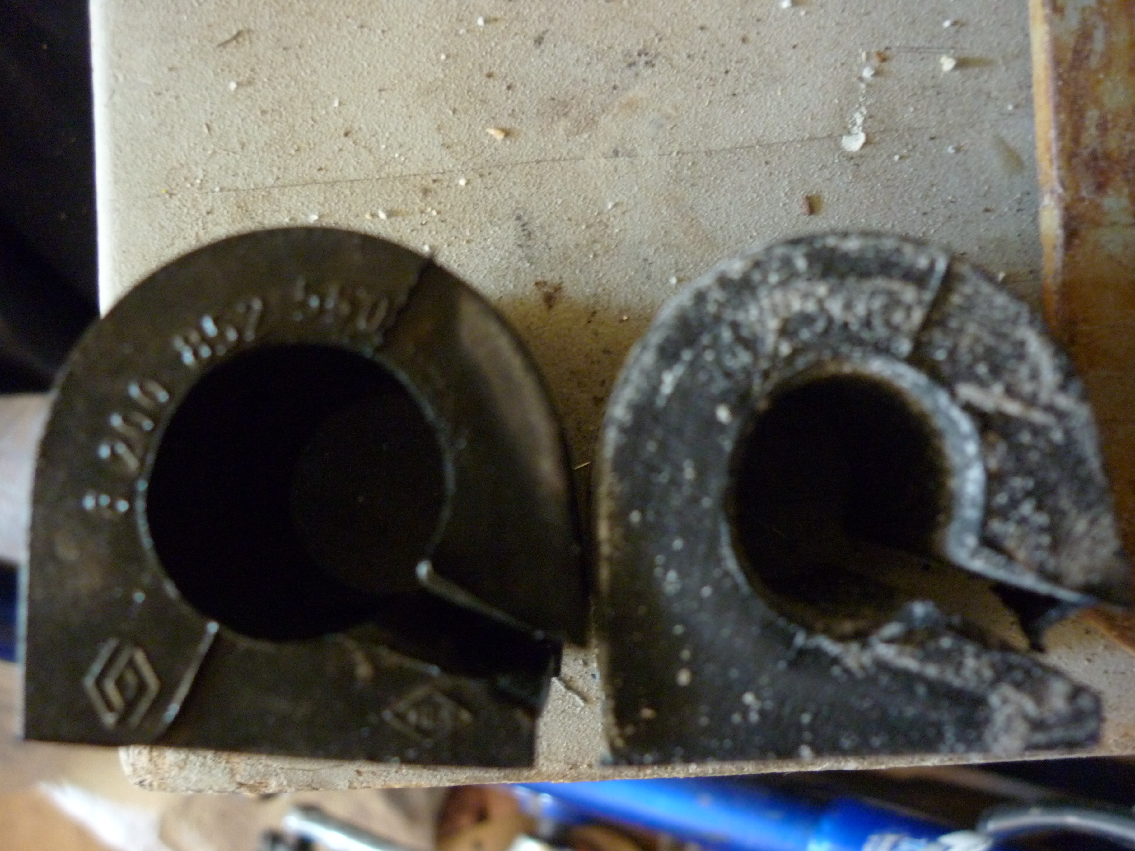

Сегодня был удалён страшный грохот передней подвески. Проблема заключалась во втулках стабилизатора. Устранение было просведено методом внедрения под втулки прокладок толщиной 3 мм из паронита. Заодно было выяснено, что у нашего дилера в Туле втулок нет, был послан запрос в Москву, ответили что в наличии там тоже нет. И ещё в руководстве по ремонту " За рулём " приведён метод замены втулок, так вот менять их проще сняв защиту моторного отсека, не надо не снимать колёса, не снимать подкрылки. Кстати втулки на всех осмотренных Дастерах также как и на моём стоят прорезью назад, в отличии от фотографии в руководстве. Для сведения может быть кому-то понадобится код этих втулок - 8200852550. Огромное спасибо Игорю БИГ-64 за поддержку.
![]() ****** Передние втулки 8200852550 Задние втулки -- номер 562300111R Lemforder 3617901 пер Sasic 2304026 пер Замена втулок стабилизатора от More. Цитата:

Пробег 70 000км-поменял и втулки и стабилизаторы- в *звучании* подвески особой разницы не услышал, но вид

![]() У меня была тишина более 130 т.км, и вопрос о замене чего либо не стоял вообще, потом появились посторонние звуки на некоторых типах дорожных неровностей, но зимой заниматься было лень, и холодно, поменял втулки три дня назад, совместив с заменой масла, пробег 165 т.км и это первая замена чего либо не являющегося явным расходником из списка ТО на Дастере, изменения в звучании после замены явны, посторонние звуки исчезли совсем, "морда авто" стала заметно "собранней". |

На Дастерах с 2017г втулки стабилизатора не подходят от Дастеров ранних годов выпуска ( 2012-2016 )
На Дастерах с 2017г втулки меняются, по программе РЕНО ( Диалоджис ) только вместе со стабилизатором. Ответ пришел от Рено Россия. Запрос делали через дилера Рено "Авангард-Моторс" http://www.renault-avangard.ru/about/contacts/ Или надо что-то придумывать самостоятельно. Пока готовых решений на Июнь 2018г нет.

В чем проблема? Срезал старые, если сами не отвалятся, и методом подбора, как стойки стабилизатора (от мазды,вольво, форда) заменить...

Не совсем корректное сравнение со стойками.Вы попробуйте их срезать не снимая стабилизатор (они напресованы с металлической серцевиной из очень хорошего материала).Если уж и продлевать как-то их "жизнь", то лучше вставки из кусочков ремня от ГРМ.

В моем случае я зря туда полез,виноват сам,уничтожил рабочую правую втулку(не читайте форумы и драйвы,больше самостоятельности),кое как натянул втулку от предыдущей модели (стабилизатор толще),подложил кусочек от ремня ГРМ (скоба больше),затянул-пока все нормально.. |

Для того, чтобы справиться с запрессованными втулками, и при этом сделать работу не тяп-ляп, нужно как минимум один раз хорошо повозиться, полностью сняв стабилизатор. Срезать старые, очистить и подготовить посадочные места для новых. Подобрать "методом тыка" подходящие втулки, собрать всё обратно. Если не хочется с этим всем серьёзно заморачиваться, то действительно, рациональнее подсунуть кусочек ремня. Вообще, конечно, для российских условий нельзя схему с запрессоваными втулками использовать. И для условий латиносов, скорее всего точно также. Тем более удивительно такое "улучшение" от Рено, учитывая, что львиная доля Дастеров реализуется именно на этих рынках...
