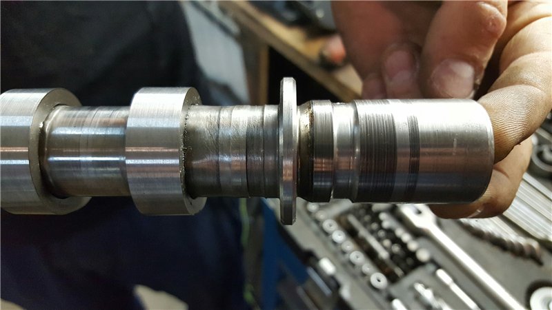

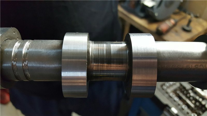

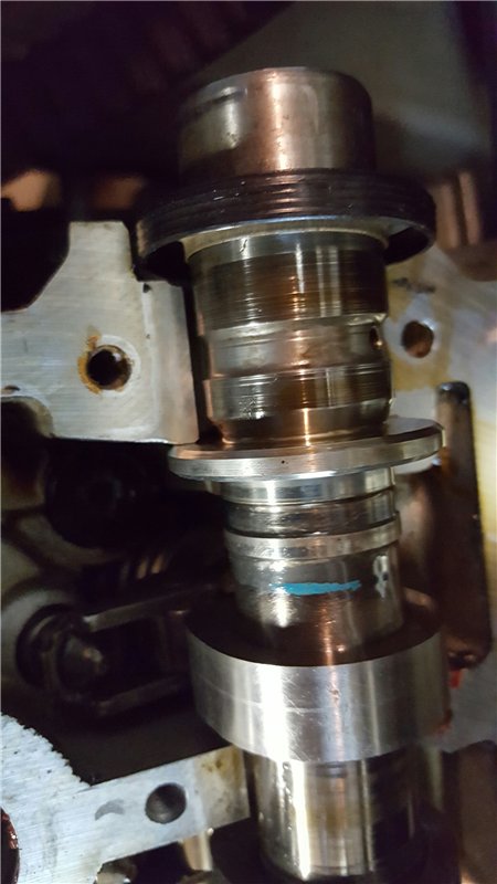

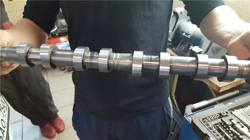

Рифат. Фото валов стокового мотора. Машины приехали на установку тюнинговых. После открытия клапанной крышки.

не понятно в чем может быть причина?
а пробеги у авто какие?
Последний раз редактировалось Ky6uk; 23.08.2016 в 10:07.
Старый 23.08.2016, 10:42   #239
svv
МегаТюнер
Аватар для svv
Имя: Виталий
Регистрация: 18.12.2013
Сообщений: 1,442
svv svv svv svv svv
Причина чего? это нормальное состояние валов. Последняя машина ниссан алмера G15,пробег 10000 км.

Нормальные валы без рисок и выработка на кулачках не заметна, на фото по крайней мере. Хорошо моторчик работал, чего его трогали.
