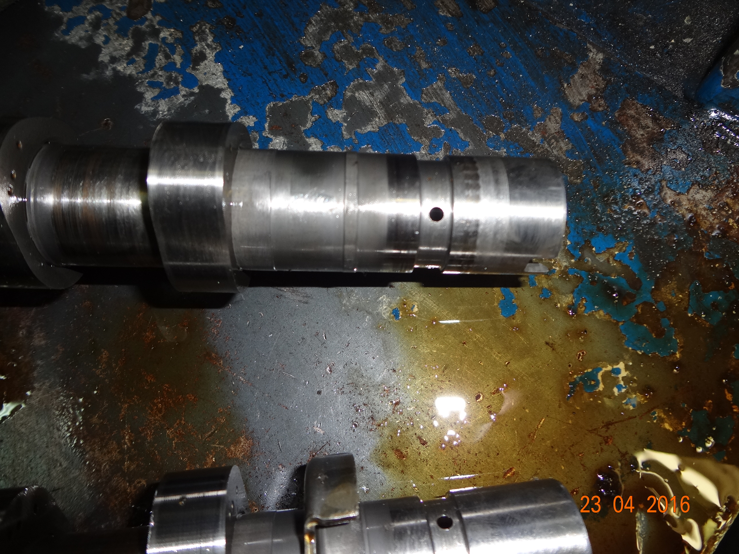

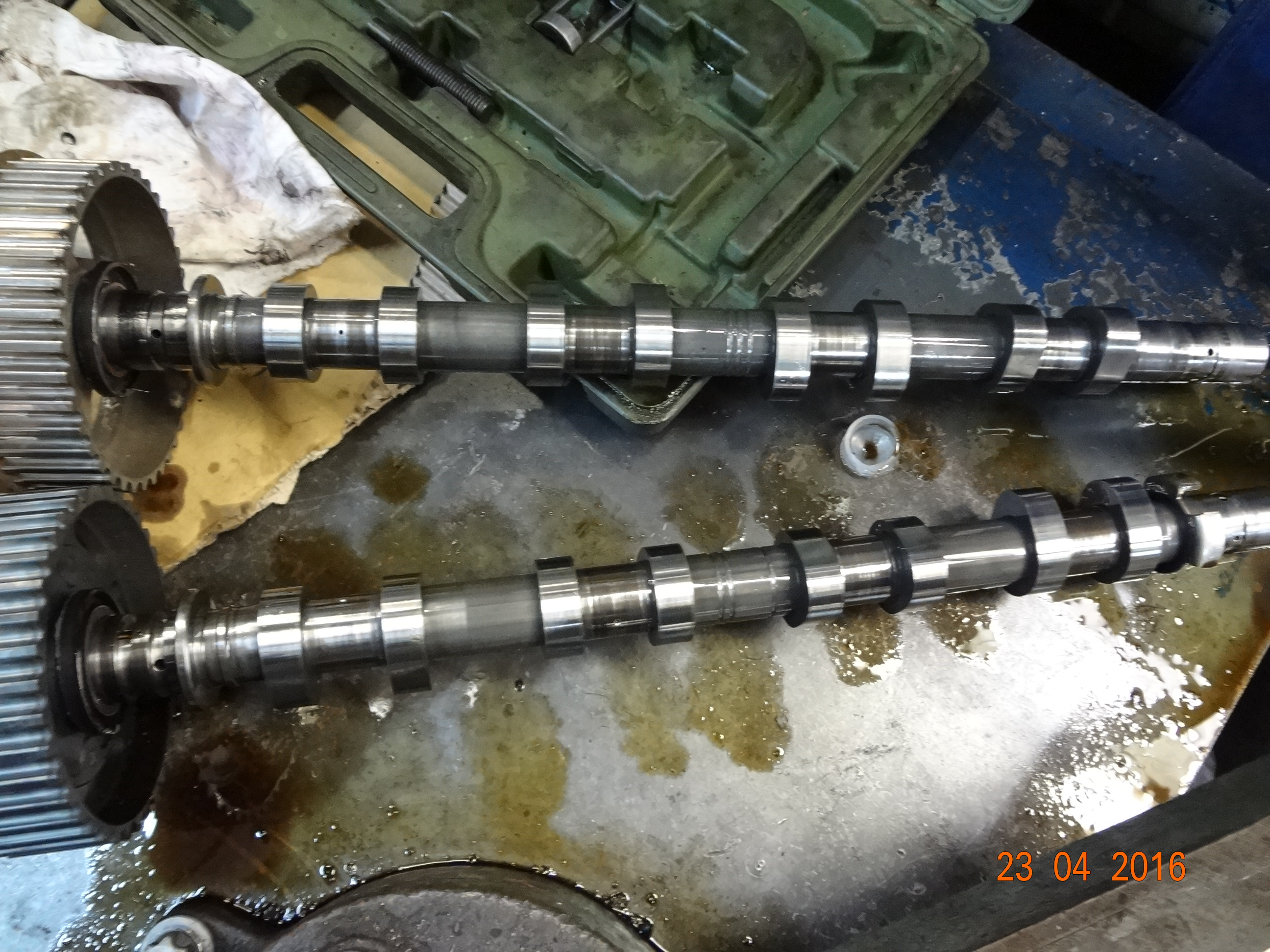

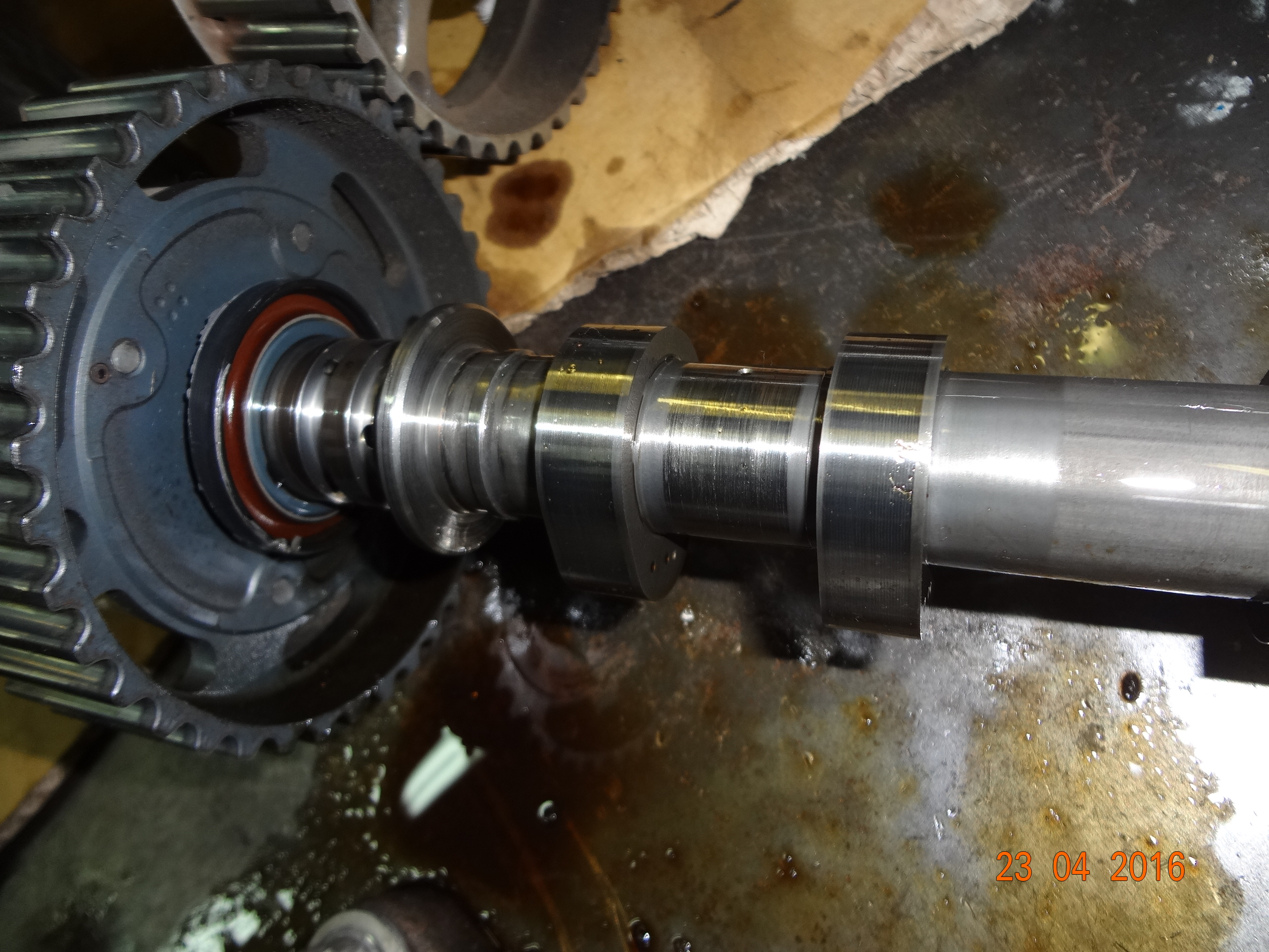

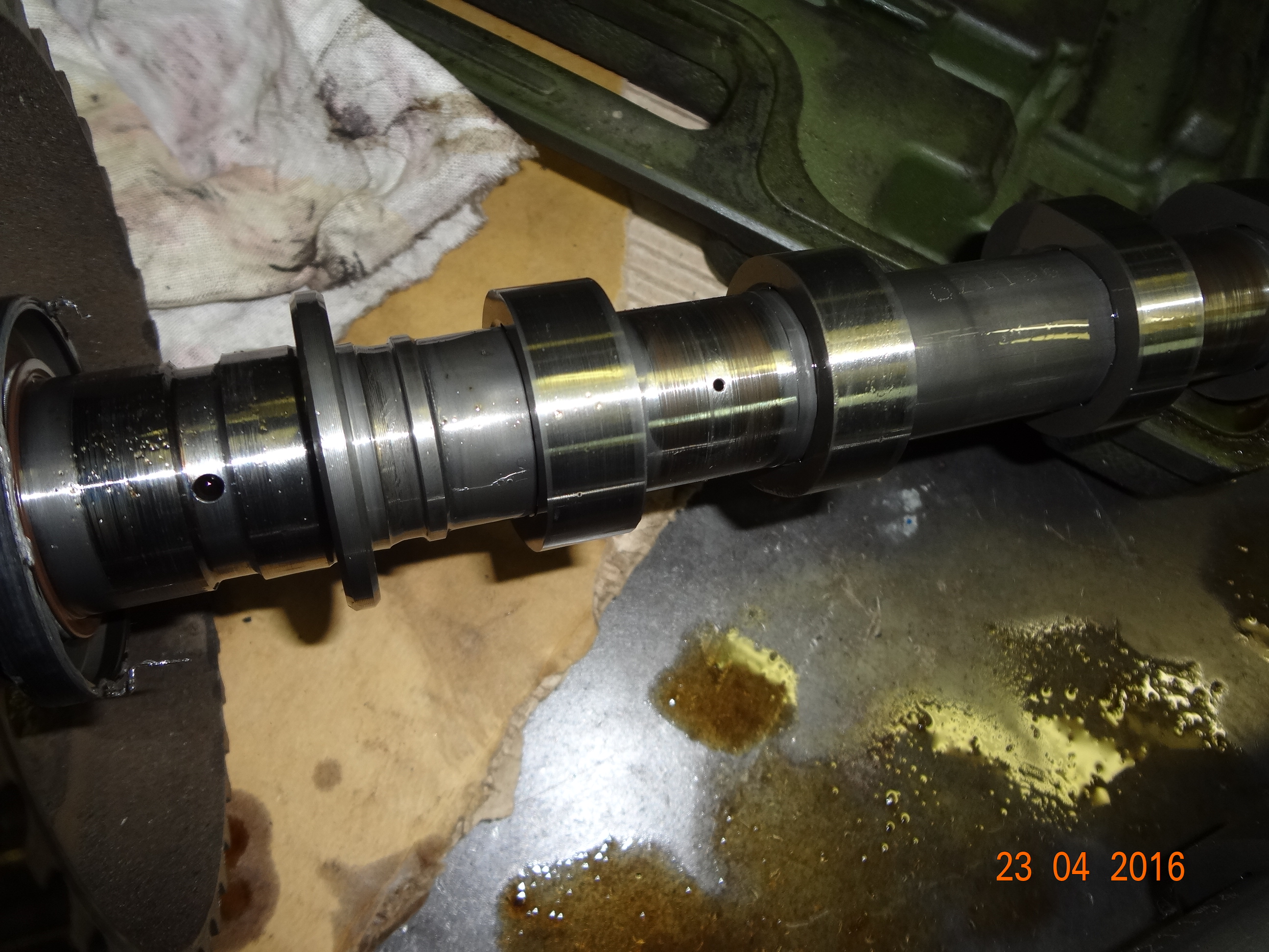

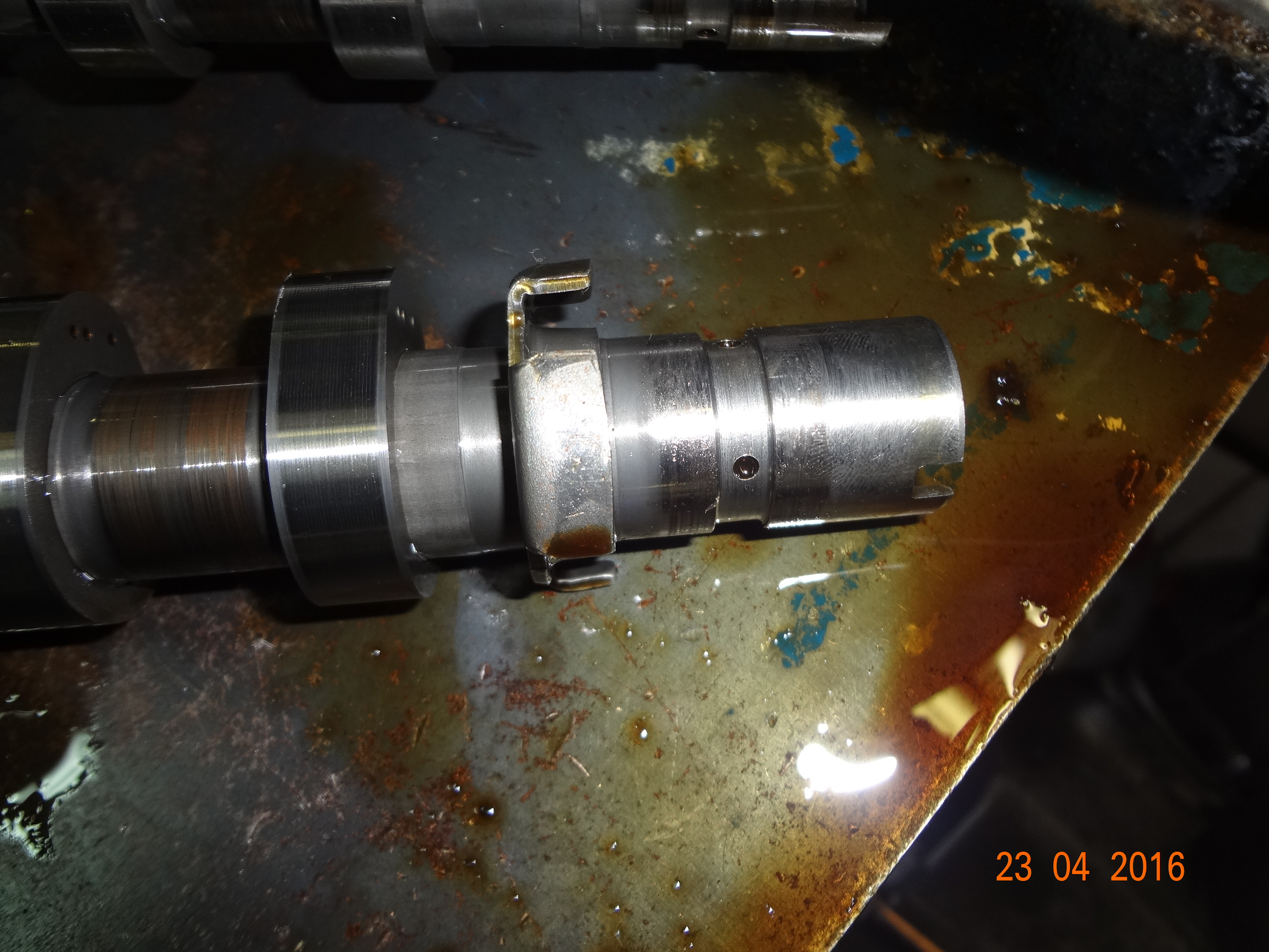

Вскрыли двигатель, там поршень, соседняя тема, но самое обидное, то что с валами, задиры по всем поверхностям. То ли масло Лукойл авно, то ли косяк при установке.
Смотрите фото.

Конечно косяк при установке. А ездить можно и на подсолнечном масле. А можно и без масла.
Да вообще грешу на смт2, нефиг больше лить такую хрень в двигатели.

CMT тут не при чем. Зачем лить не понятно что и как это сделано. А потом всех собак вешать на косяк при установке?
Никого не обвиняю, что случилось, то случилось. Все-равно деньги мне платить и не малые за восстановление постелей распредвалов. Использовал различные масла на других машинах и минералки тоже, распредвалы, как новые с матовым налетом.
А здесь вариант один, раз все исключается, установочный герметик попал в каналы и просто забил отверстия.
Если кто предложит более весомый аргумент, того и правда.

На другом форуме ещё одна версия, что затянули крышку распредвалов с другим моментом, т.е перетянули или динаключ, мог привирать. Почитал в инете, очень частый случай. Тут уже покажет вскрытие поддона, сколько на маслоприемнике герметика и что с шейкам коленвала и вкладышами. Если коленвал цел, то точно перетяжка.
На форумах вообще очень много чего пишут и просто от балды лишь бы чего написать.
Вскрытие поддона тебе ни чего не покажет. В любом моторе будет стружка в поддоне. Слей масло в чистую тару,дай ему отстоятся и посмотри, что у тебя на дне будет. Если бы была перетяжка как ты предполагаешь то там не риски были бы а очень сильные задиры по всей плоскости.Шейки будут просто синие от высокой температуры. В худшем случае валы просто заклинят в постели. Валы ставятся в большом количестве и рука уже набита на столько, что даже динамометрический ключ собственно давно не нужен.О какой перетяжке может идти речь? эксплуатируй мотор на нормальном масле и не будет у тебя вопросов и догадок о рисках,перетяжках и всего остального бреда.

Да я думаю, что не такие уж критичные задиры, со временем все пришлифуется.
Поэтому особо уже не заморачиваюсь. Супротек или хадо поможет подравнять эти микрориски. Ну и масло теперь только эльф. К черту эти дешевые эксперименты.

По поводу валов, присмотрелся сейчас к фото и уж особо выработки не заметил. Риски это ерунда. Если они сидят нормально в постелях то и все будет нормально работать. Надо просто замерить остаток шеек.
Обычно такие риски от "масляного голодания", но думаю тогда и гидрики бы гремели. А двигатель работал нормально. Может и правда от этих смт и т.д.
А я в начале темы писал, что один из гидриков цокал на холодную, но тогда просто было залито масло без присадок. Потом почему-то перестало.
Но когда накрылся двигатель, то цокало периодически..

Может у тебя маслоприемник был забит или насос не выдавал давление. Надо было когда начало цокать, померить давление масла механическим манометром.

Ну вот отдал дастер на замену двигателя, присадка AWS не помогла, валы как были потерты так и остались. Но ребята грамотные, сказали, что собрали при установке валов с небольших количеством песка или грязи, отсюда именно такие задиры. Масло и прочее не причем. Просто культура работ. Так что валы и деньги на выброс.
Буду годик ездить на стоковом двигателе. А там посмотрим.

Отдали мне распредвалы. Двигатель новый, тянет как с распредвалами.
Фазик говорят рассыпался, причиной наверно было когда электрод ударил в клапан и гидрик не сжался и был удар по фазику.
Распредвалы по размерам в допусках, просто есть риски, могу продать.
