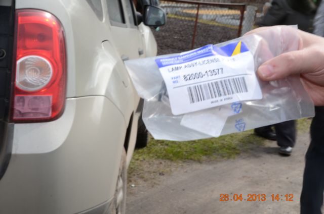

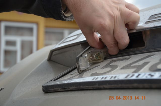

наконец-то вернул себе в подсветку номера светодиоды.
в окисленном работать захотела только штатная лампа. отсюда и разница в свете.
таким образом снимаем плафон.
отсоединяем контакт.
берём новый плафон.
ставим в него светодиоды
и получаем опять одинаковый свет.
но у меня новые светодиоды отличались по спектру от старых. поэтому новые поставил в подсветку бардачка, а из старой партии поставил в подсветку номера.

забыл вчера написать одну тонкость. с одной стороны плафона направляющие с другой стороны защёлка. при установке плафона на место. обязательно убедитесь, что язычок защёлкнулся. иначе есть шанс, что при тряске плафон вывалится и будет болтаться на проводе.

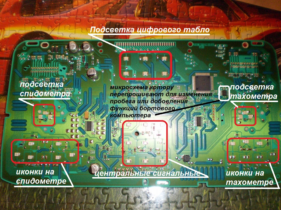

Изначально в стоковой приборке уже стоят светодиоды, умельцы лишь меняют их цвет свечения (например с оранжевого на белый)...

эт как -путем замены диодов или путем прошивки?
путем замены диодов

А разве прошивкой можно цвет диодов изменить? Я обычно диоды меняю. Меня желтое свечение выбешивает конкретно. Люблю холодный белый

ymka-66, подсветка для меня не яркая. днём да же не заметно её.
делается путём замены светодиодов. мне делал Valera, так что лучше у него спросить тонкости.

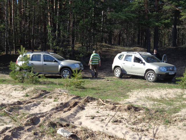

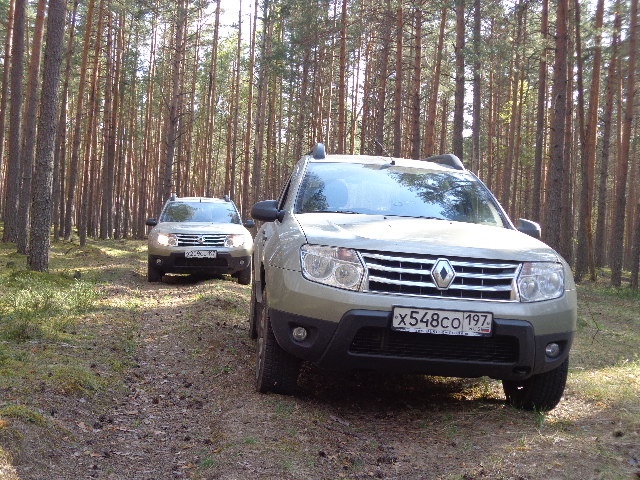

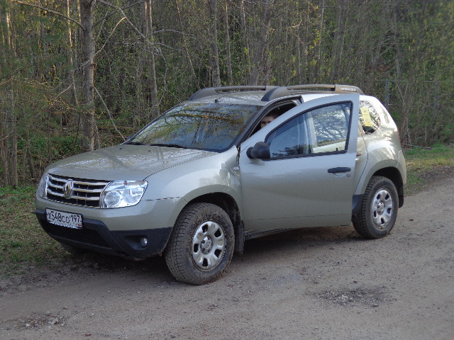

9/05 решили покататься по Путиловскому полигону.
на видео всё выглядит как обычная прогулка. не обошлось без засаживания.
Вот несколько фоток сделанных во время этих покатушек. Включая результат засадастера
Вообще место очень интересное и покататься там есть где.
