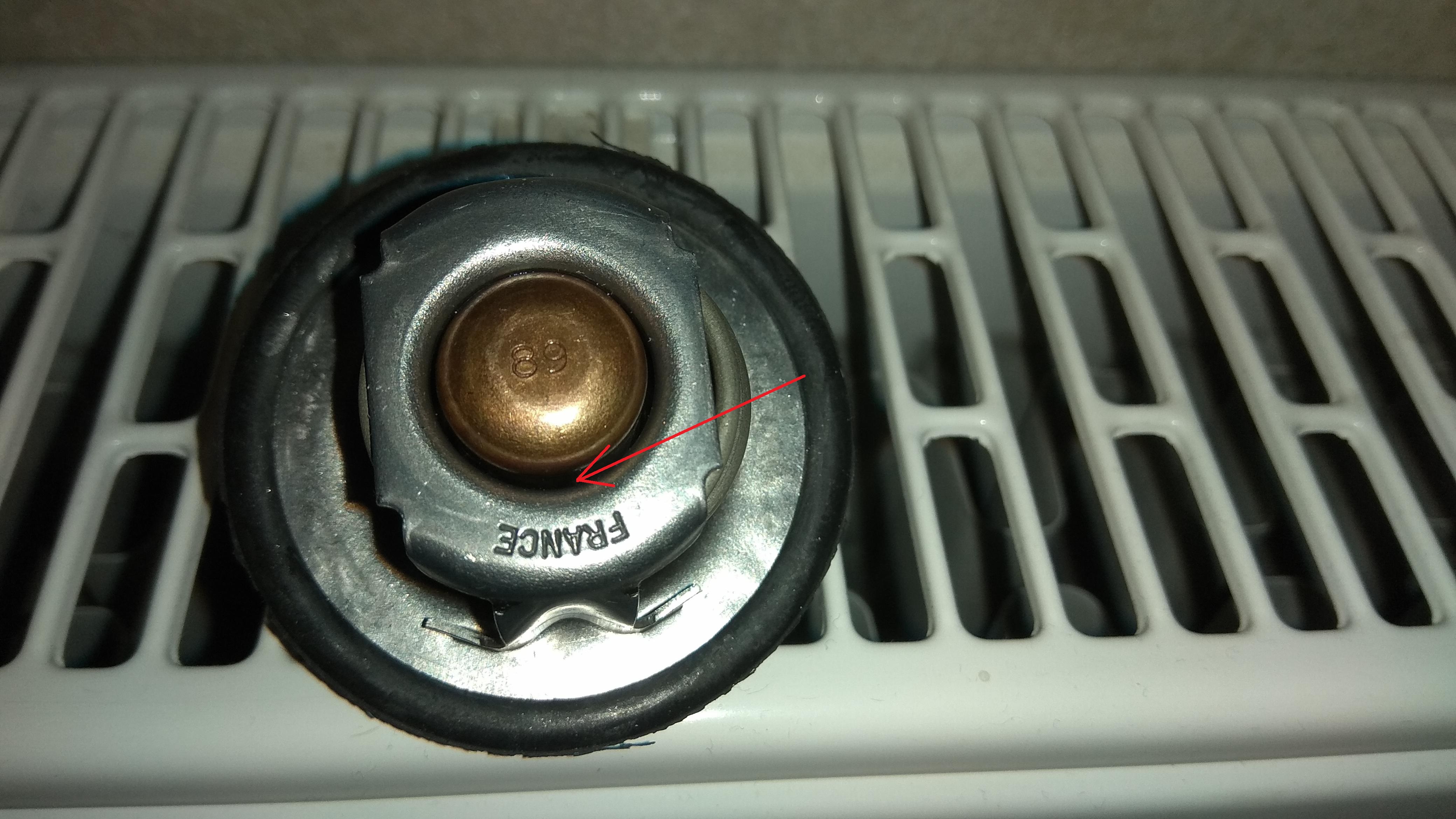

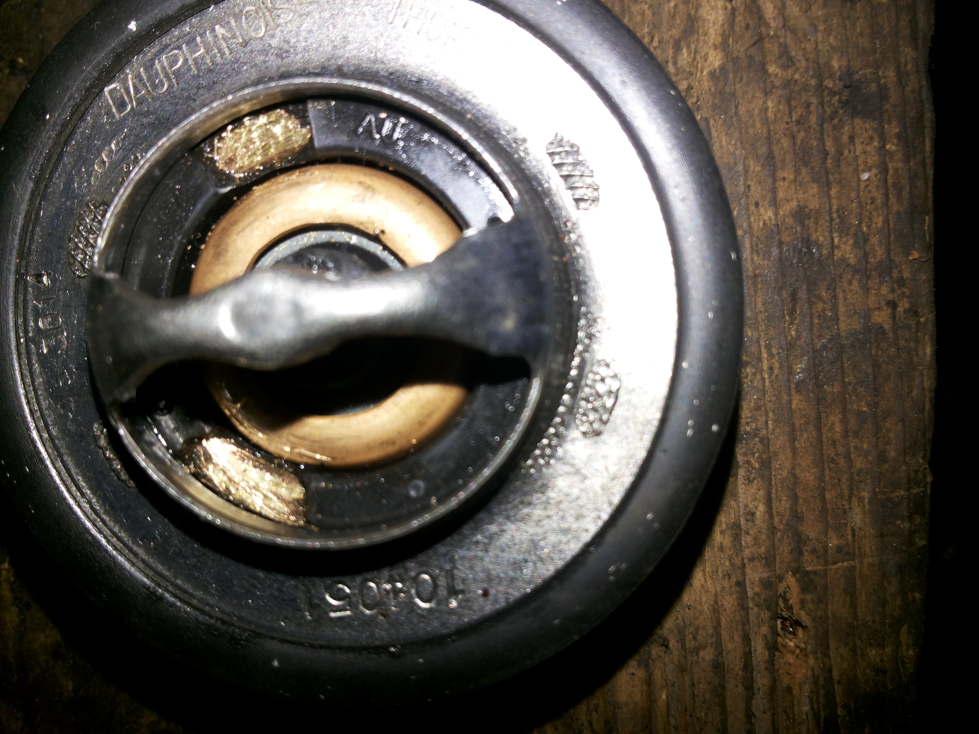

Купил новый оригинальный термостат. При детальном осмотре дома обнаружил перекос цилиндра. Можно ли его ставить, или ехать сдавать обратно?
И это не подделка под оригинал, а самый настоящий оригинал. Последнее время качество оригинальных запчастей упало ниже плинтуса.

Русская классика - перед установкой термостат надо обязательно "сварить", и посмотреть как работает. Если открывается-закрывается нормально, то ставить.

Сварил новый термостат в кастрюле. При открытии цилиндр не задевает, но зазор минимальный, возможно, что потом станет задевать. Придется другой покупать, а этот пробовать сдать обратно, хотя на нём уже следы кипячения появились.

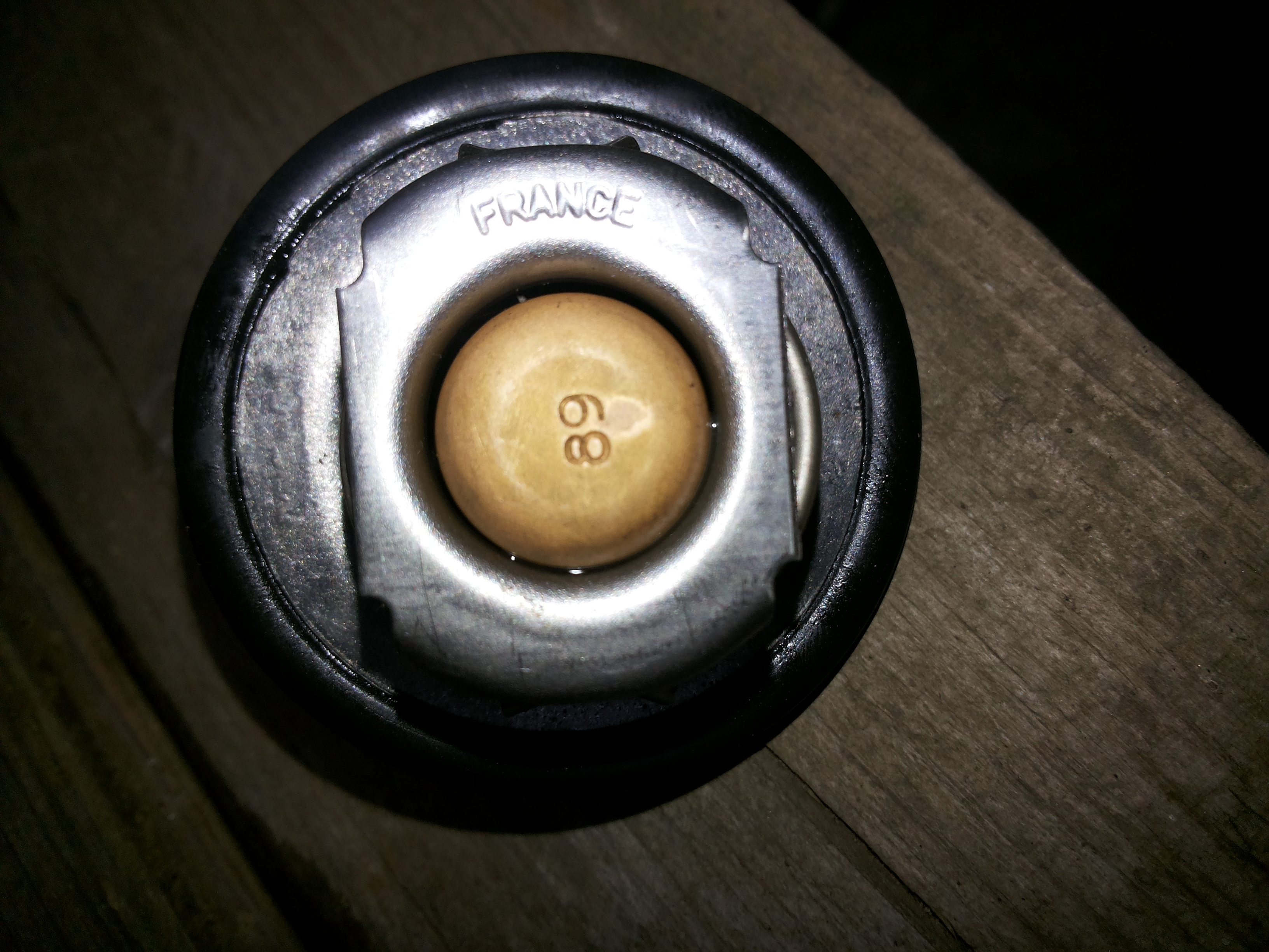

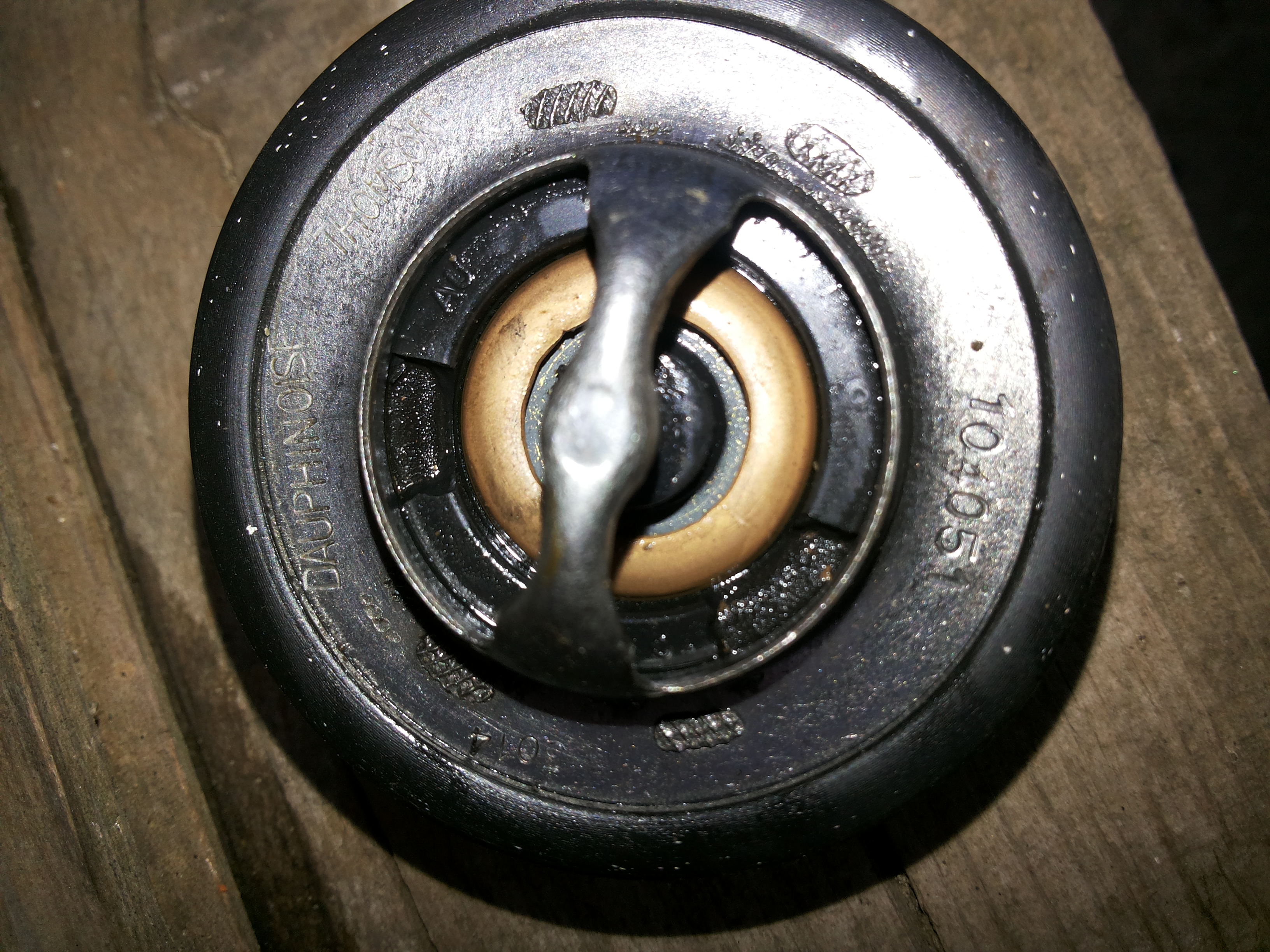

Всем привет! Вот уже второй раз столкнулся с неправильной работой термостата. В первый раз термостат заменили по гарантии в 70 тыс. км. А сколько точно он прошел трудно сказать, т.к. заметил, что машина плохо прогревается уже поздней осенью.
Так было и сейчас. Стало на трассе иногда гореть 2 деления на приборке. И еще заметил, что на холостых с включенной печкой стало тоже появляться 2 деления, а при увеличении оборотов опять становилось 4ре.
Короче стало ясно, сломался термостат.
Купил оригинал фирма Томсон в коробочке от Рено)))
После снятия обнаружил, что уплотнительная резинка клапана термостата порвана. Вот он и не закрывается....
На фото видно. Места с оторванной резинкой зачистил для лучшей видимости, а то плохо видно было.
На третьем фото хорошо видны места где нет резинки)
