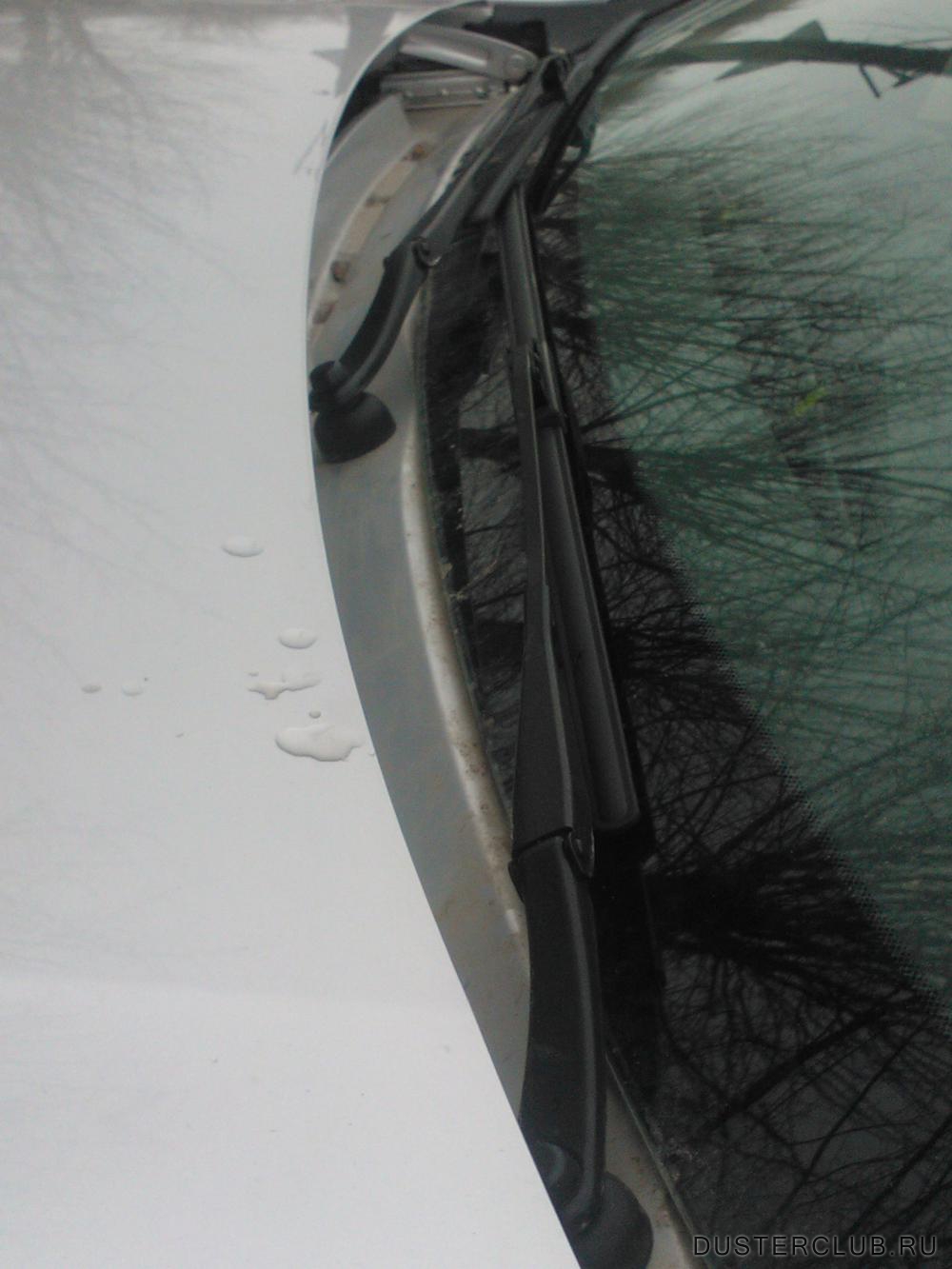

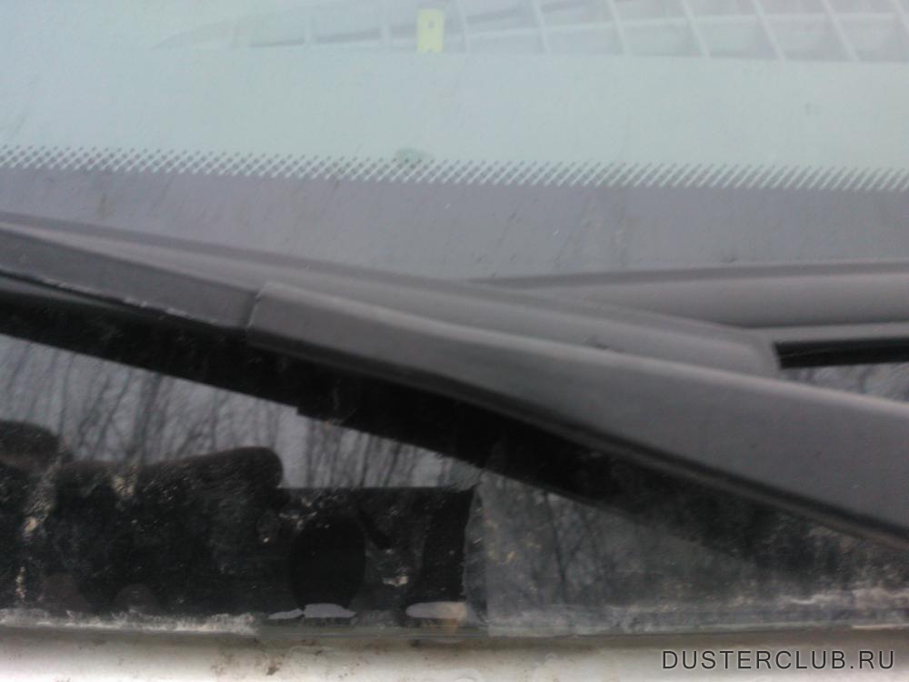

Можете что-нибудь подсказать ?
Добрый вечер. Судя по фотографиям...
Фото 1
Поводок пассажирского дворника у вас приподнят. Поэтому и возник перехлест щеток.
Попробуйте открутить гайку крепления пассажирского поводка и переставить его на 2-3 зубца вниз.
Но нарисовалась проблема - водительский дворник в секторе от 55 - до 90 градусов оставляет не очищенную зону чуть ниже середины (чуть ниже крепления).
Думаю что с опусканием поводка данная проблема должна уйти.
Водительский дворник не доходит до передней стойки 3-4см. С данными дворниками уже успел попасть и в дождь и в снег. Данная зона немного загрязняется. Но не напрягает. В противном случае брызните омывайкой-не много помогает.

Думается, надо пассажирский чуток опустить, а водительский чуток приподнять и будет счастье.
Вот решение вашей проблемы. Попробуйте поиграть регулировками высоты поводков. ИМХО. Но с начало с пассажирским поводком.
Пока гнуть ни чего не рекомендую.

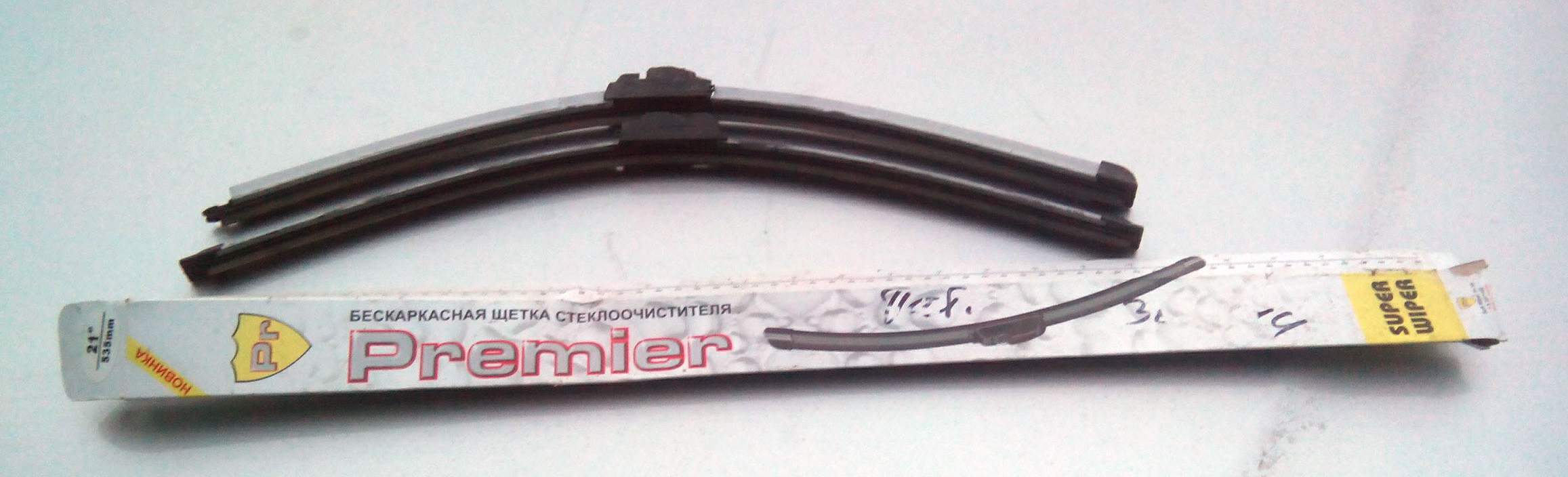

Перед продажей Приоры снял с нее старые бескаркасные щетки, которые честно отслужили 4 года и могут служить и дальше (чистят хорошо), имени их не помню. Хотел их на Дастер поставить. Руки так и не дошли до их установки, езжу со штатными. Зона очистки вполне удовлетворяет. Особых неудобств не заметил. С соплей буду замарачиваться уже по теплу подрезанием тяги.
Ну вот и дошли руки: когда ставил в гараж, поставил эти щетки:
Длина такая же 53 см.
