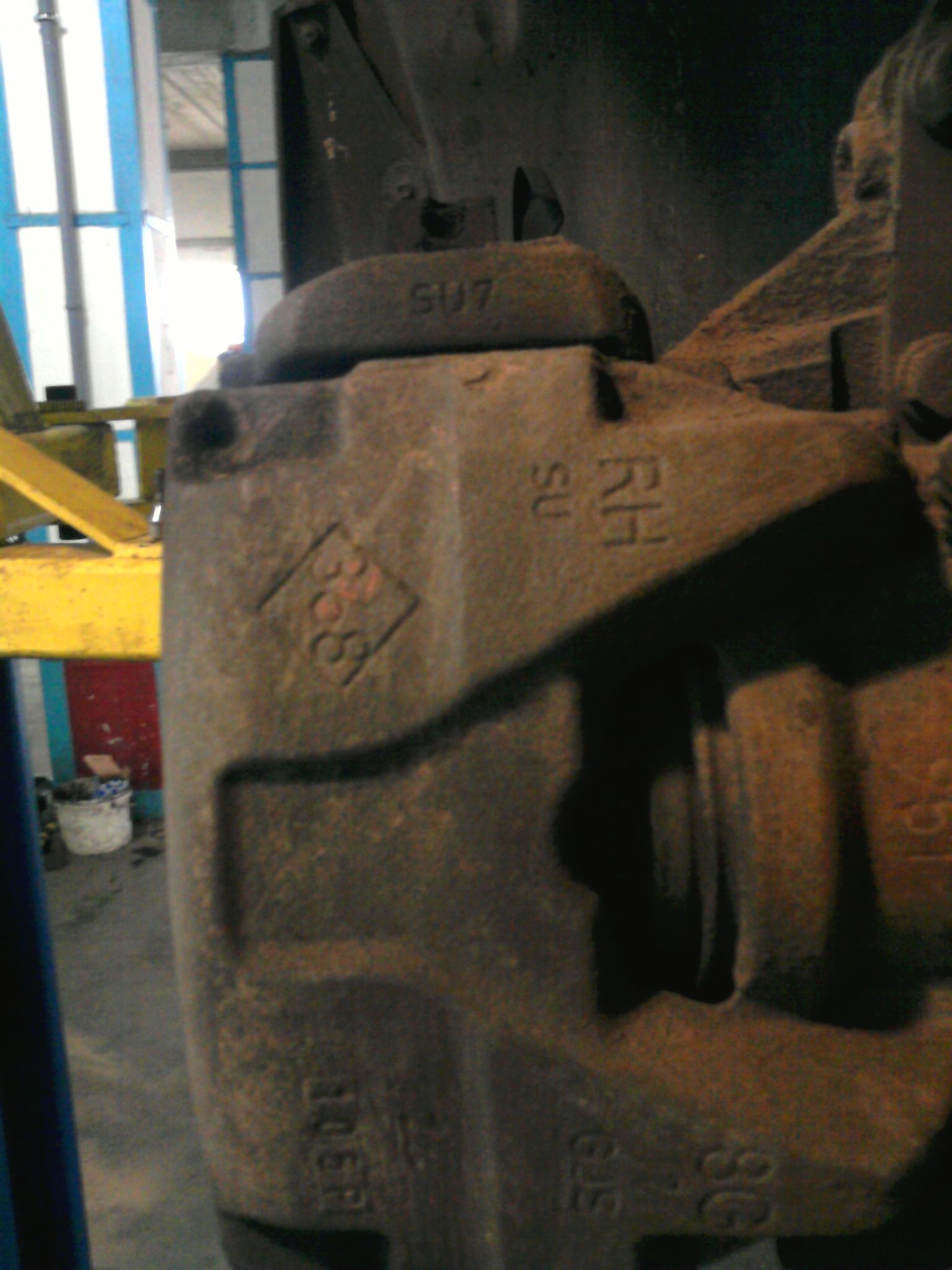

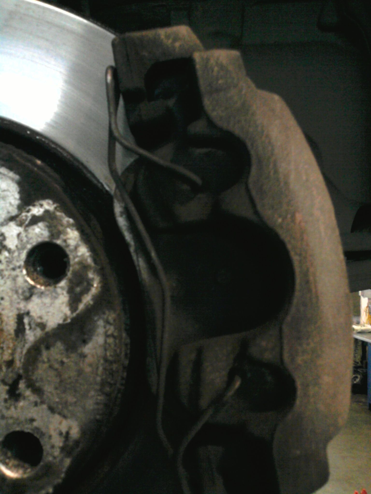

Комментарий модератора
Ky6uk:
ВНИМАНИЕ на АВТОФРАМОСЕ ставят разные суппорта на моторы 1,6
Надо убедиться, какого размера стоят колодки. Большие или маленькие !!!!
На дизельные моторы 1,5 dci ставят большие колодки , как на 2,0 мотор !!!

Замена колодок на Дастере.
на третьей странице в pdf есть информация по размеру дисков.
Размеры колодок TRW.
Из техноты-Дастер. Некоторые данные на диски, барабаны и колодки.
В чём разница колодок с авс и без абс?
**** В любых вариантах установки диски+колодки возможны скрипы и посторонние шумы при торможении !!!
Эффективность тормозов , после замены колодок или диски+колодки, достигается не сразу, а через какой-то промежуток времени и определенного пробега, причем каждый раз индивидуально.
Скрип не является гарантийным случаем !!!!,хотя есть случаи в инете, когда дилеры колодки меняли по гарантии

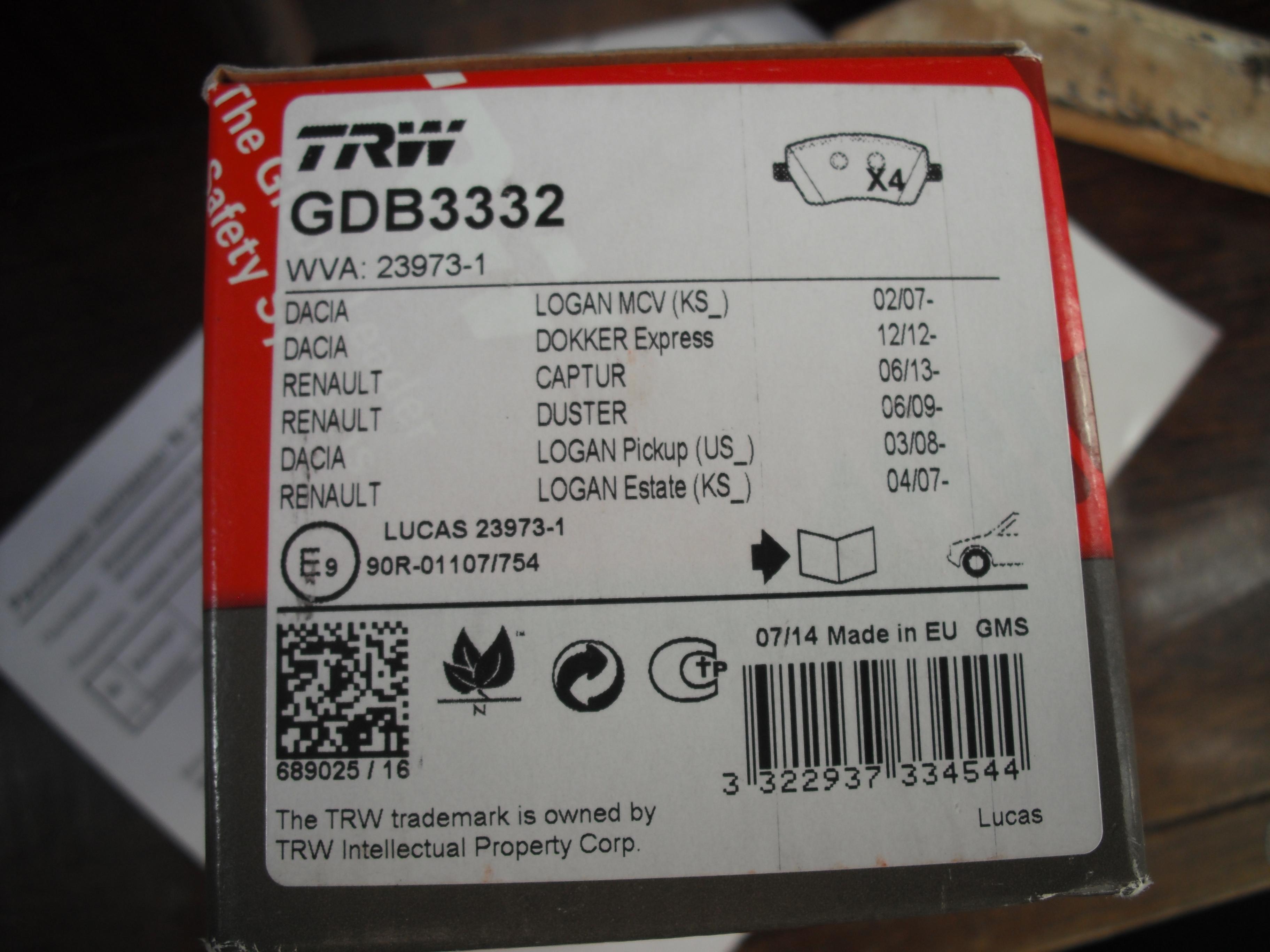

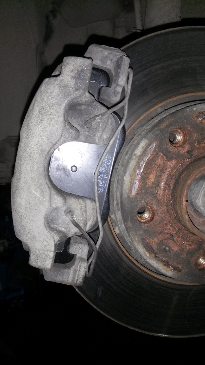

А, я, купленные ранее Sangshin, поменял на TRW. У них в комплекте 4 болта и 4 кривые пластины. По прилагаемой инструкции эти пластины необходимо менять. У Sangshin ни болтов ни пластин не было. Т.е. их необязательно менять?
Кто подскажет какие места смазывать, в инструкции на TRW ничего об этом не сказано.

Сообщение от aleksk Посмотреть сообщение
Смазывать надо направляющие суппортов,смазку набивать под пыльник направляющей и по всей её длине. Направляющих по 2 на суппорте. А ещё,смазать синим герметиком-фиксатором резьбы болтики,крепящие суппорт к ступице. Но в ТРВ есть как раз болтики с фиксатором.

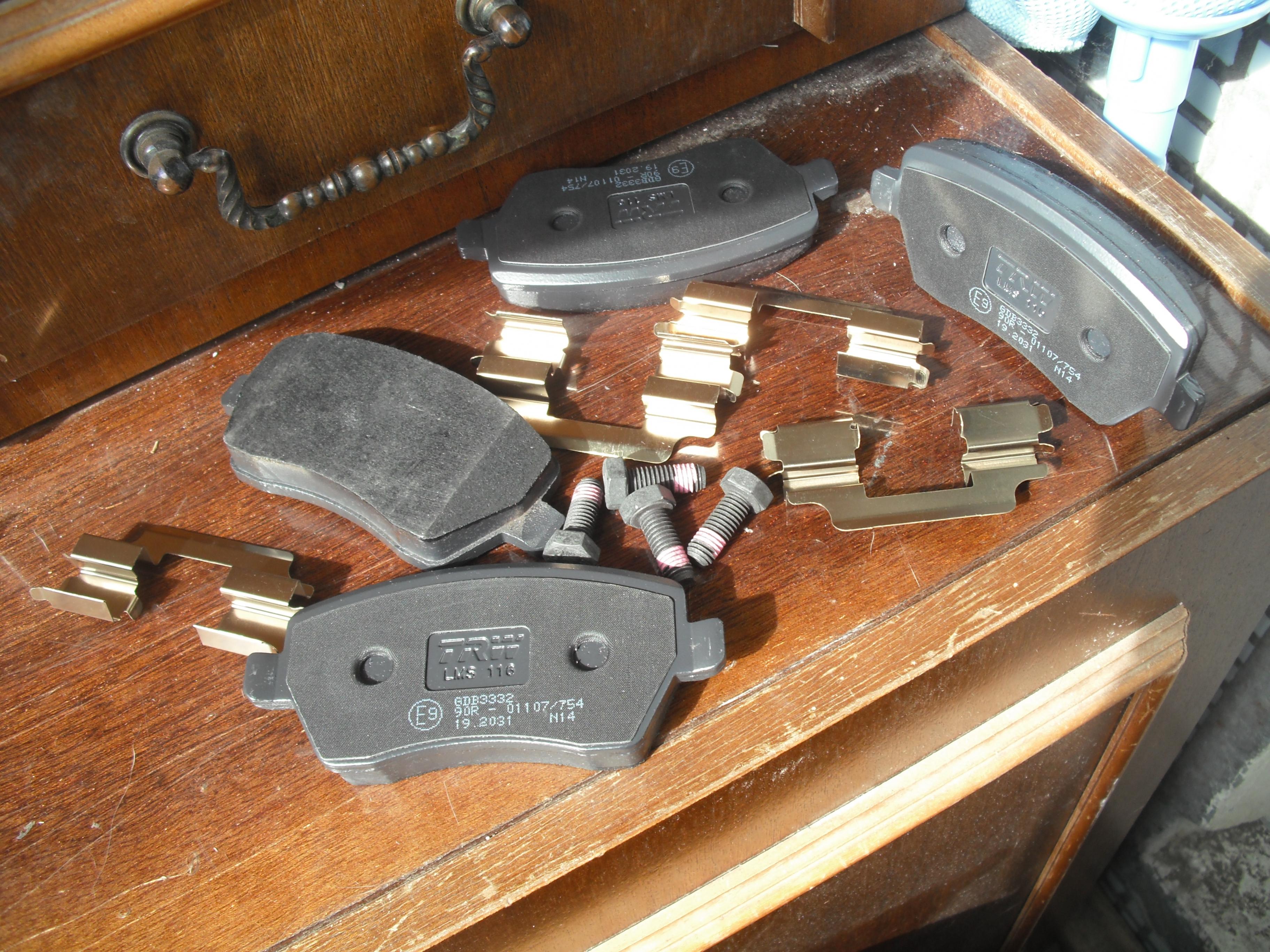

Только вернулся из гаража, мне привезли колодки TRW перед/зад. Поменял передние,задние пока не трогал. Появились тормоза,усилие теперь можно дозировать. На SANGSHIN как ни дави - машина тормозила очень лениво. Теперь можно тормозами "воткнуть" в землю. Вывод: ВСЁ-ТАКИ, SANGSHIN - дрянь,и они виноваты в появившейся проблеме !
TRW в комплекте с болтиками и подкладками из нержавейки. Обошлись в 1250 р,родственник запчастями занимается,наценку минимальную сделал.
Утром буду менять задние,отпишусь по факту.
Олегъ.

Сообщение от Juice Посмотреть сообщение
Я, руководствуясь твоим опытом купил TRW в интернет магазине, вернее поменял ранее купленные у них же Sangshin и мне они обошлись 1100р. Но они отличаются от моих, которые стоят с завода, тоже TRW. На этих TRW выштамповано на пластине, а на тех просто надписи. Менять буду через 3000км. Буду надеяться что тормозить будут хорошо. А, то как говорит Кубик, тормозить надо и качественно.
Мне тоже в 1100! А задние 1150,щас чеки глянул.
Тормозить будут хорошо,в сравнении с SANGSHIN,я проверил! Хоть Игорь и защищает корейцев,но себе родному ставит TRW,сам говорил. А кто хочет экономить - пусть дальше экспериментирует. Лично я "наелся".
Олегъ.

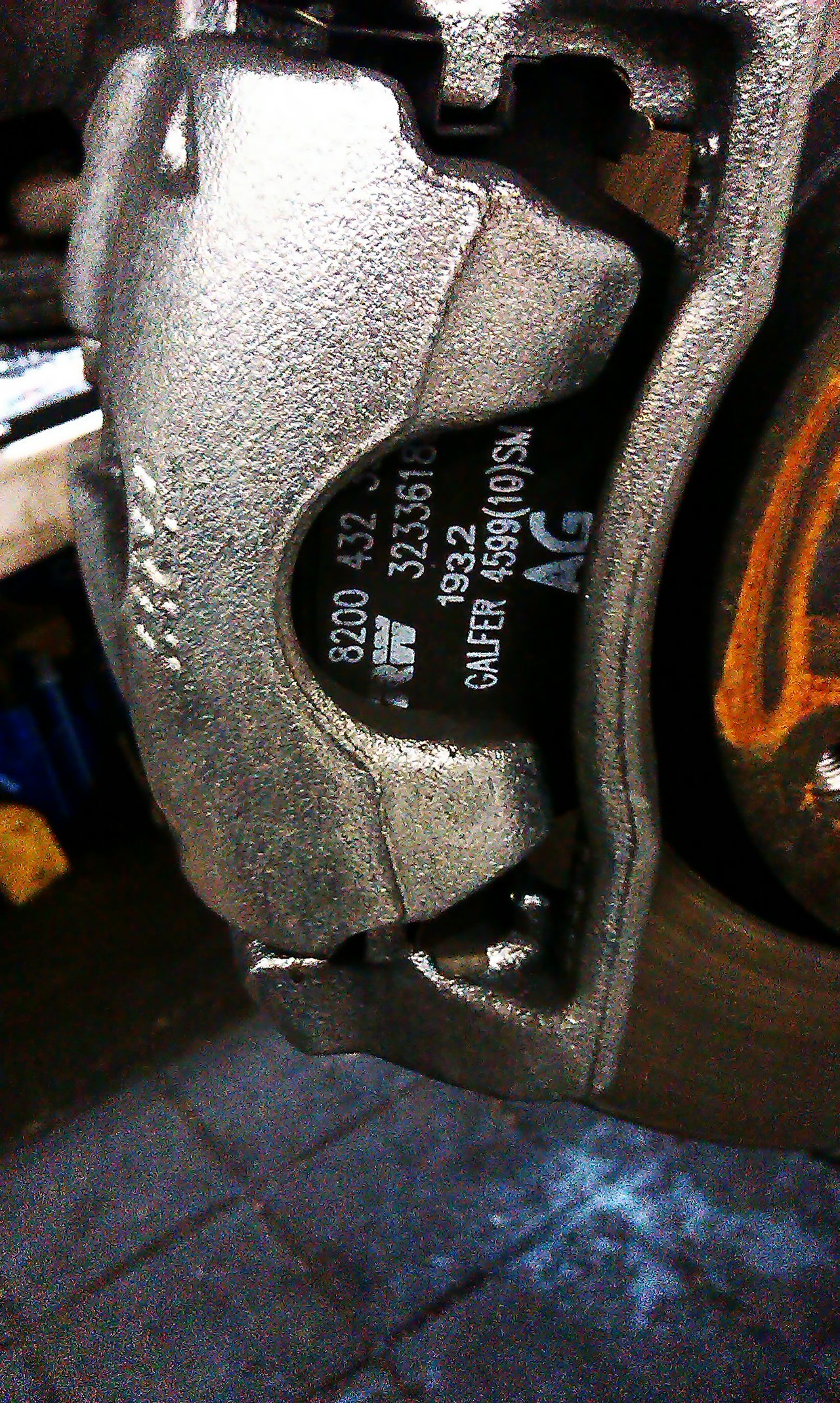

Это кто? 1.6 или 2.0, мне какие колодки покупать?
