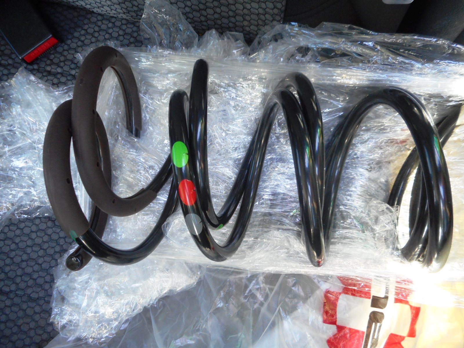

Пружины для 1.5л. и 2л. оригинал. Перед- 540105761R. Зад- 55 02 014 56R. Цена вопроса от 1к. за шт.
Пружины 1.5л. и 2л. (фото) Шли на конвейер, ставили на рестайл, в продаже временно, идет распродажа запаса, цена - сказка. Задние стоковые аморты запросили замену, пробег 83ткм. заказал стойки от Zekkert.
Название: DSCN1310 - копия.JPG
ID:	96086   Нажмите на изображение для увеличения
Название: DSCN1468 - копия.JPG

Да, считаю лучше поставить ориг от 1.5л. чем жесткий аналог, ориг пружин на 1.6л. нет.

Факт чего?. Что пружины конвейерные, и их устанавливали на заводе? Есть фото этих пружин на авито, вот.(фото) Если хочется ещё подтверждения, то спроси здесь у сидящих у кого есть рестайл 1.5л, пусть зафоткают метки на пружинах, на ариганале они всегда присутствуют,там будет три цветных метки(фото) Можно видеть эти метки и на фото моих пружин, которые я выложил выше.
ID:	96093   Нажмите на изображение для увеличения
ID:	96094   Нажмите на изображение для увеличения

Дизель и 2л.4х4 тоже. У них пружины по цветным меткам одинаковые.
