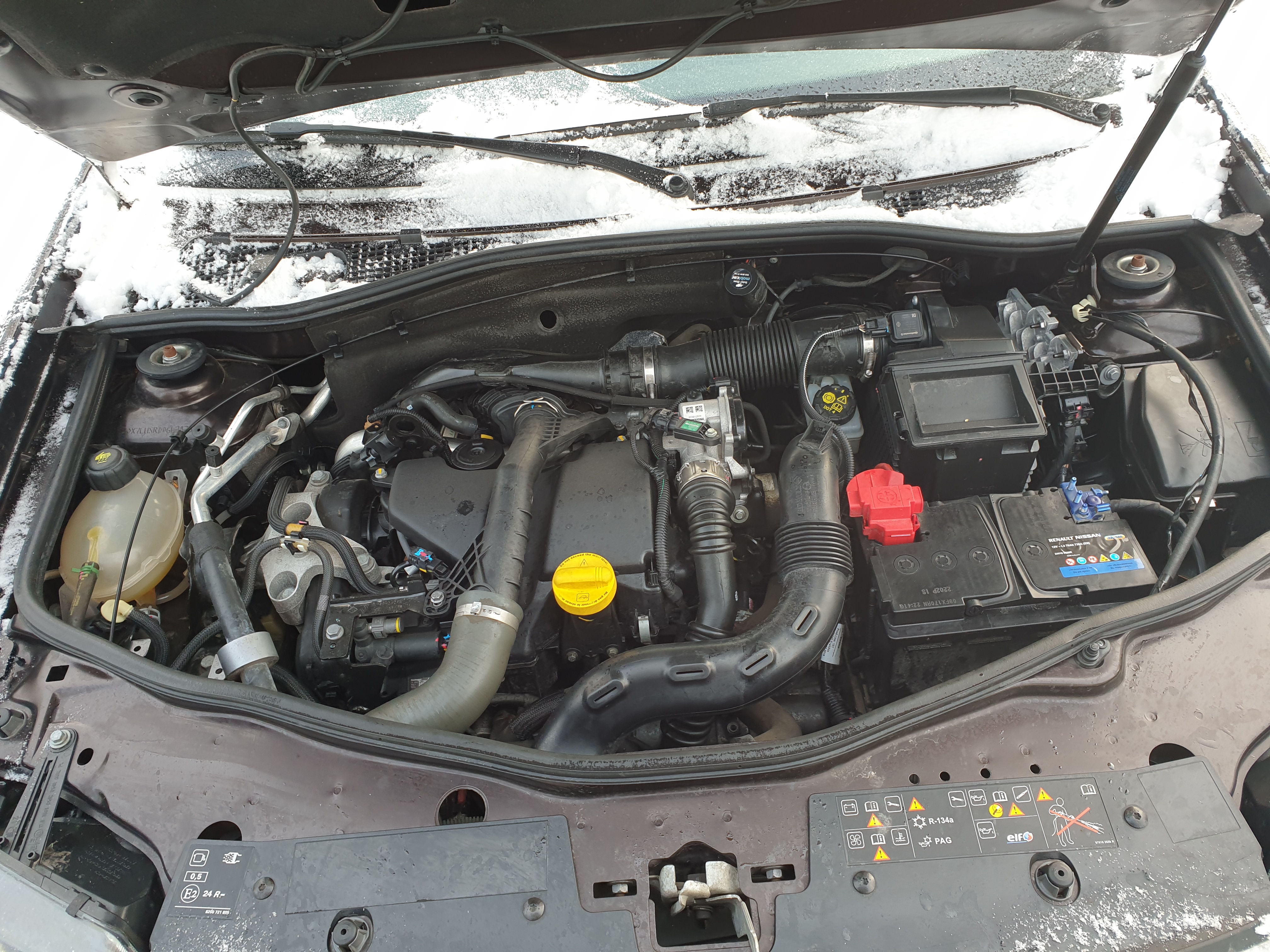

Подморозило, прошел пушистый снег, смёл его веником из выемки у стеклоочистителей. Открыл капот - в нем ни крупинки снега... Откуда взялась вода и снег по капотом, теперь совсем не понимаю.

Значит, кто-то ездил на машине с незакрытым капотом, не уведомляя хозяина )
