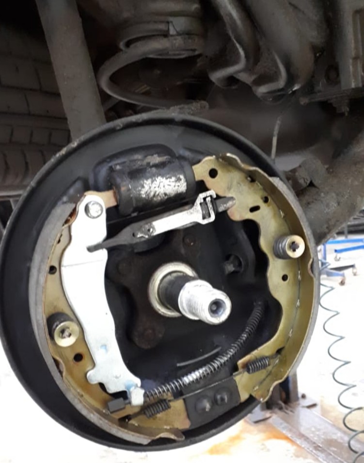

По умолчанию нужно напутствие перед автосервисом по барабанным торомзам
Дорогие форумчане, доброго дня!
Очень нужно напутствие перед автосервисом! Поменяли мне задние колодки барабанные тормозные. Выставили ручник на 5 щелчков, хватило на 2 дня. И с каждым днем он поднимался выше. Через 10 дней уже поднимался до упора, тормоза становятся вялыми. Заднее правое вообще не встает на ручник. Сегодня поеду четвертый раз в автосервис! Каждый раз они мне подтягивают ручник ключом и разводят колодки. Чувствую что сейчас будет так же, подтянут и все, хватит на пару недель. Почитал про самонастраивающийся ручник. У меня он получается не разводится. Проверить "Серьгу" может они ее не вставили, или потеряли? Нужно ехать подготовленным на этот раз. Пожалуйста, подскажите, кто с таким сталкивался.
Вот фото, я сфоткал последний раз когда делали. Есть ли там механизм самонастройки?

насколько я помню, механизм самоподвода колодок должен удлинятся, когда вы его сжимаете-разжимаете. попросите, что бы при вас это сделали руками- ничего сложного в этом нет.
11vasya на форуме   Вверх Ответить с цитированием

может ошибаюсь. Но у меня рычаг ручника находится с внутренней стороны колодки.

Разобрались. Выяснилось, что при замене колодок слесарь специально сломал механизм подвода, типа закис! Вот гад! Час доказывал это им, видно по заклепке что его выгнули и сломали. В итоге они поставили новый механизм самоподвода. Но они разглядывали его как в первый раз! Я уже не знаю где ремонтироваться, везде где бывал - косячат.
Сообщение от Denver82 Посмотреть сообщение
И механизм сам закручивался, уменьшаясь в длине при этом увеличивая свободный ход рычага ручника и педали.
