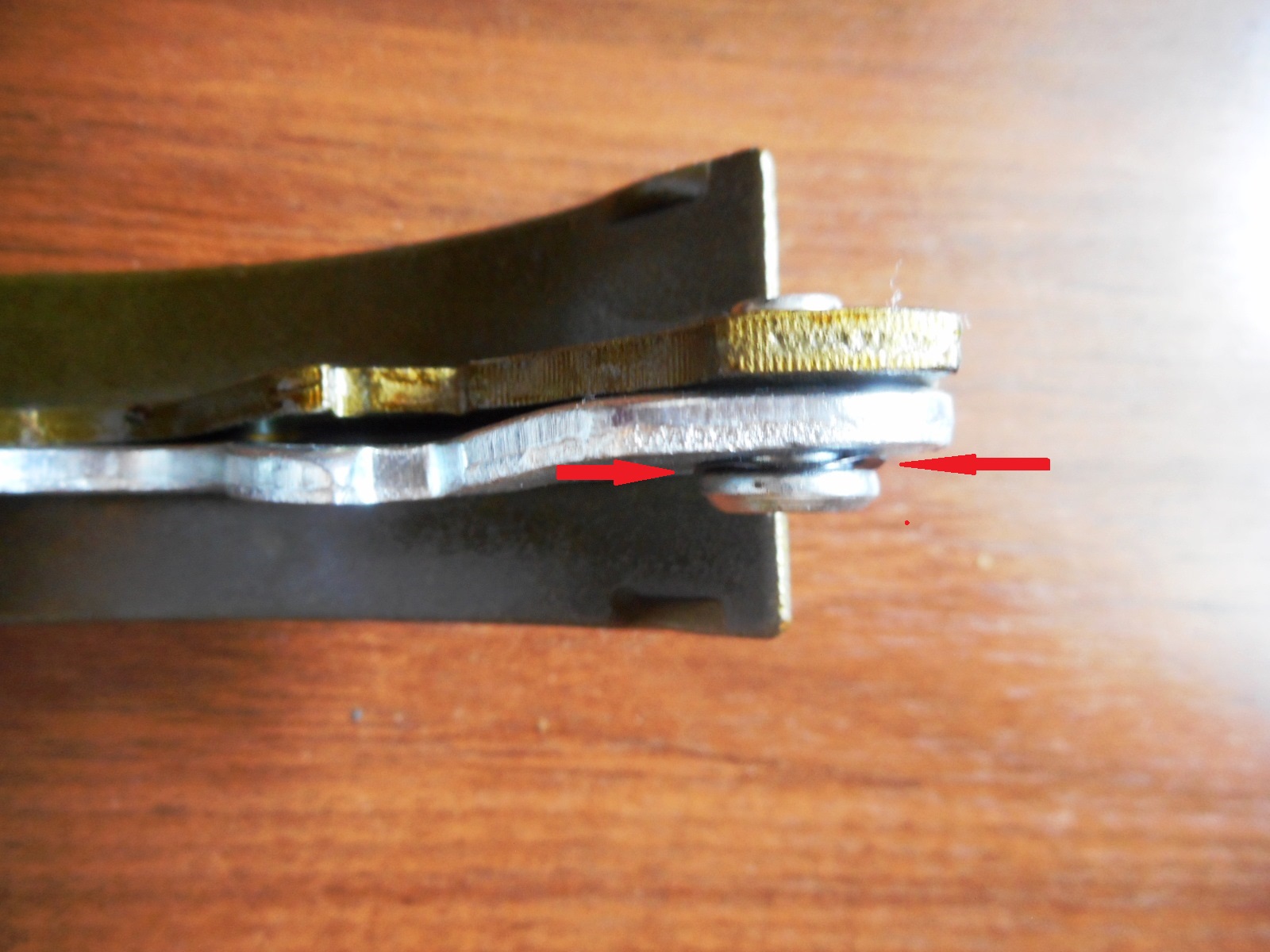

Барабан снимал, смотрел? Если рычаг уже далеко от колодки, и фиксатор не упирается в колодку, то он уже закис. Поэтому начинается клин колеса, а далее при сдергивании с клина можно и накладку сорвать. Работоспособность закисшего рычага восстанавливаться плохо, обычно замена.
Название: DSCN7863 - копия.JPG

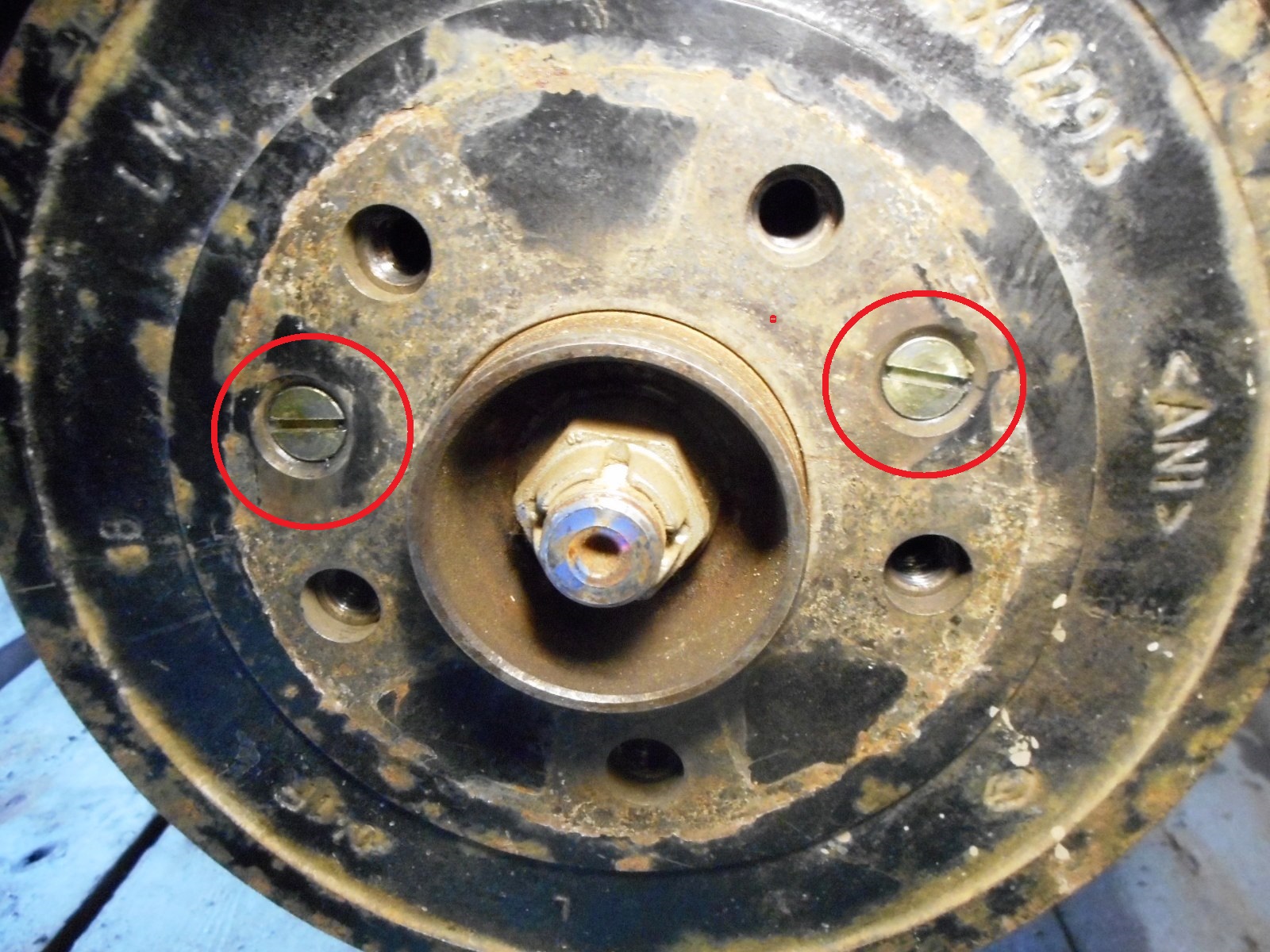

А я ещё чаще, уже и винтики сменил Если что, винт от Газ-волга М8х1.25х12, цена вопроса в магазине 5р.шт. а не за 180р.
Название: DSCN7816 - копия.JPG

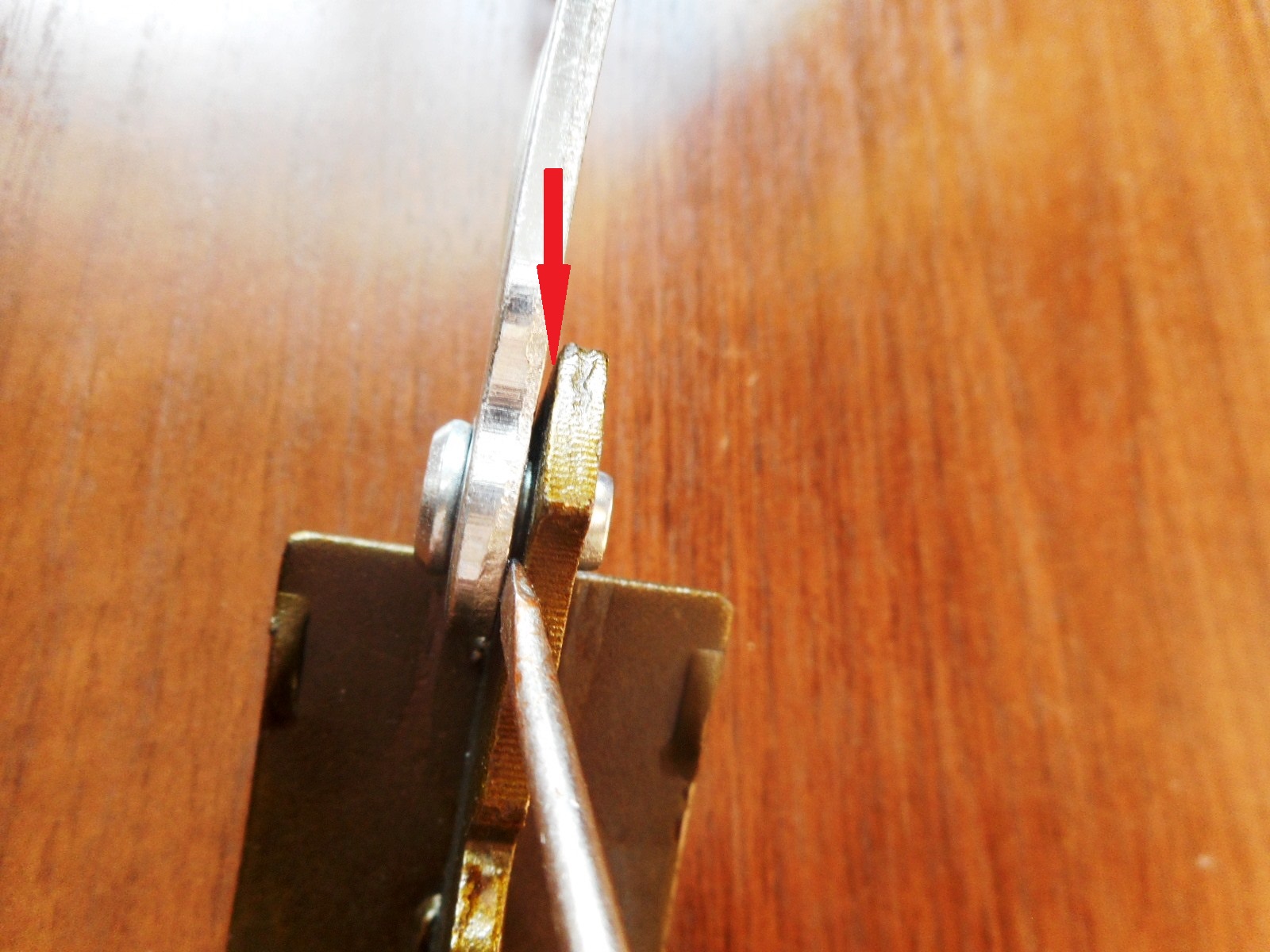

Ржа и грязь от колодок делаю своё дело, а зазор между рычагом и колодкой очень мизерный, и его начинает затирать.
Были в продаже недорогие колодки 4х4 от WEEN, но недолго. Вот у них насчет зазора, всё продумано, у них на оси возле рычага поставлена пружинная шайба, рычаг можно сместить в сторону, и откроется приличный зазор, в который можно и смазку заложить - фото.
