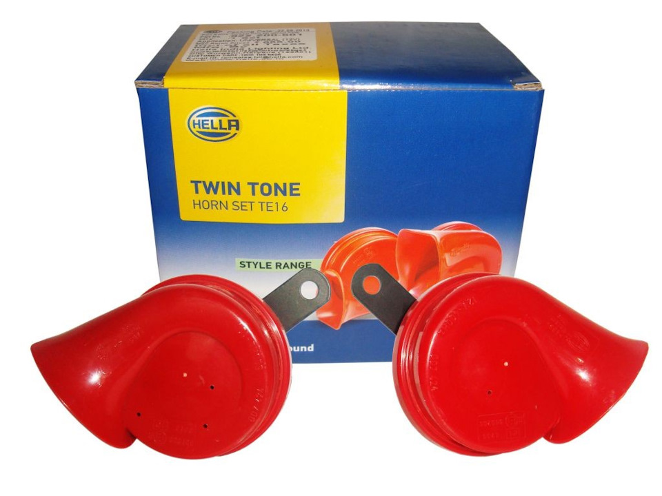

Были куплены и установлены звуковые сигналы, взамен штатных дохлячков.
Пришлось откусить штатную фишку и немного наростить провода, ибо чтоб сигналы по месту крепления стояли нормально и дули в землю. Процедура не долгая. Сигналы установили минут за 30 наверно. Никаких реле дополнительно не ставилось. Дудят они гораздо звонче и ярче , чем родные. Веселей что ли . По дороге домой прогревал их пару раз. Слышно хорошо... НО.. как всегда есть одно но... все равно они тихие.. Нет такого давления звукового на окружающих.. Нет чувства опасности.. Не исходит оно от них. Сигналы громкие , но вежливые , веселые, звонкие.. А мне хочется чтоб был громкий пугающий тревожный сигнал..Чтоб нажал, и оцепенение напало на округу..
Вообщем, есть опять над чем работать, думать, тратить деньги...
Но по большому счету результатом промежуточным доволен, потому что сигнал этот очень похож на сигналы от автомобилей классом выше... Так что цена вопроса 500 руб - отличная цена для таких сигналов.

https://www.drive2.ru/l/4748293/
Купил в Юж.Порту комплект вот таких сигналов
- цена 2000 руб.
Звук у них капитальный.
Пришел утром рано на рынок, он работает с 7-00 или чуть ранее открывается.
Пошарил по рынку, приглянулись одни- а купил эти..
Потому что они БОЛЬШИЕ и ОЧЕНЬ громкие.
Спросил продавца: - Они громкие? Водостойкие?
Рекомендую эти и пальцем показал на эти сигналы....ОГОНЬ, а не сигналы...
Подавляют сознание.... Давайте проверим.... Прикрутил провода.. Нажал...
Гудило в ушах уже около часа...
Насилу нашли место куда крепить их. Пришлось один кронштейн переделывать кустарно.
Висят в итоге внутри бампера, под передним швеллером.
По краям от радиатора, короче.
Знал бы что так все будет долго по времени, переделка крепежа, протяжка, подсоединение, примерок несколько... Наверно бы не делал...Примерно часа три всего ушло на это... но гемороя много.
ДУЮТ !!!! Нормально!!!!!
Но, есть несильная вибрация по кузову...Некий дискомфорт при сильном продолжительном нажатии на кнопку клаксона....привык уже.
Фоток больше нет. Потому что так че-то все устали за день, работы много, что фоток сделать-то собственно и не успел.

Получается что щас оркестр под капотом ..
красные ( см. первое фото ) - 2 шт.
И чёрные Большие - 2 шт.
Последний раз редактировалось Ky6uk; 10.03.2013 в 06:06.
