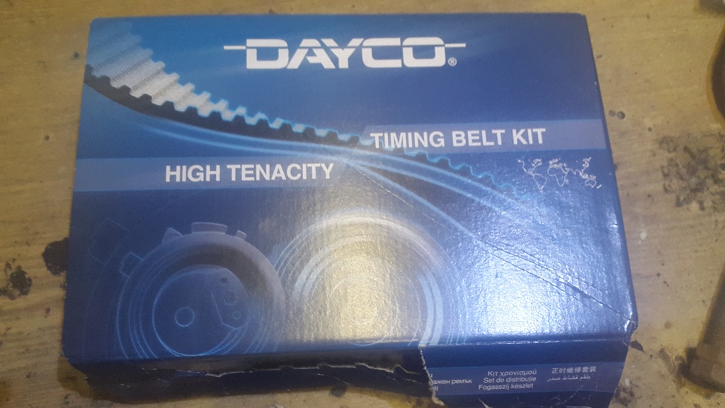

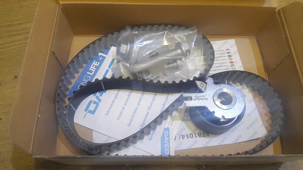

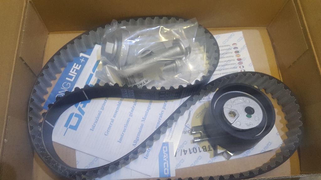

Скоро буду менять ГРМ 63000 уже пора вот такой купил в экзисте 2762руб
