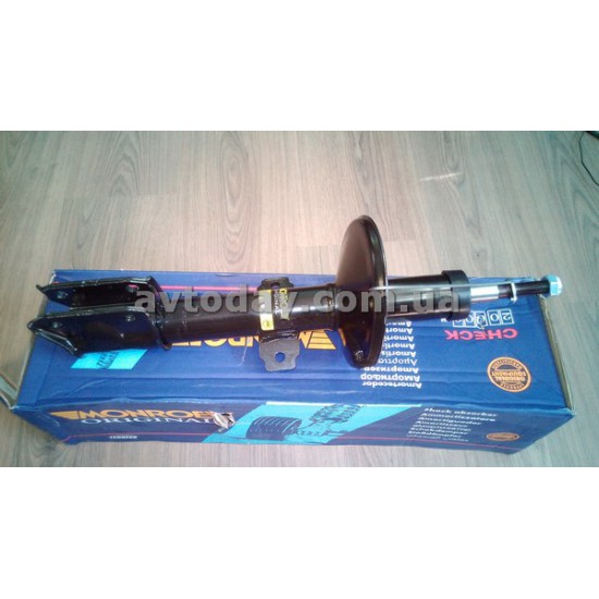

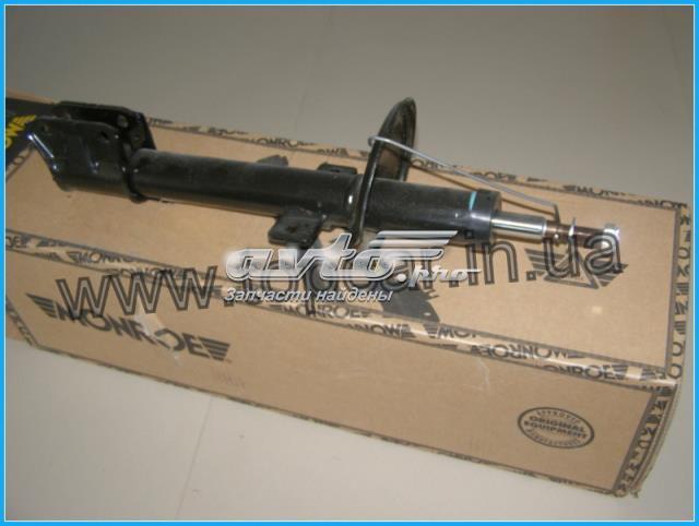

Всем привет! Нужна консультация, кто приобретал амортизаторы MONROE: какая у них была упаковка и страна-производитель?
В сети есть 2 вида коробок:
Синие, как утверждает магазин, производства Польши. Со второго фото (передние) ставил год назад. Производство SA (South Africa). По ощущениям уже протухли (25 ткм).
Не являются ли одни из них подделкой?

Сообщение от ydi Посмотреть сообщение
Из жарких стран только Испанские хорошо и долго ходят, остальные не выдерживают наших зим.
