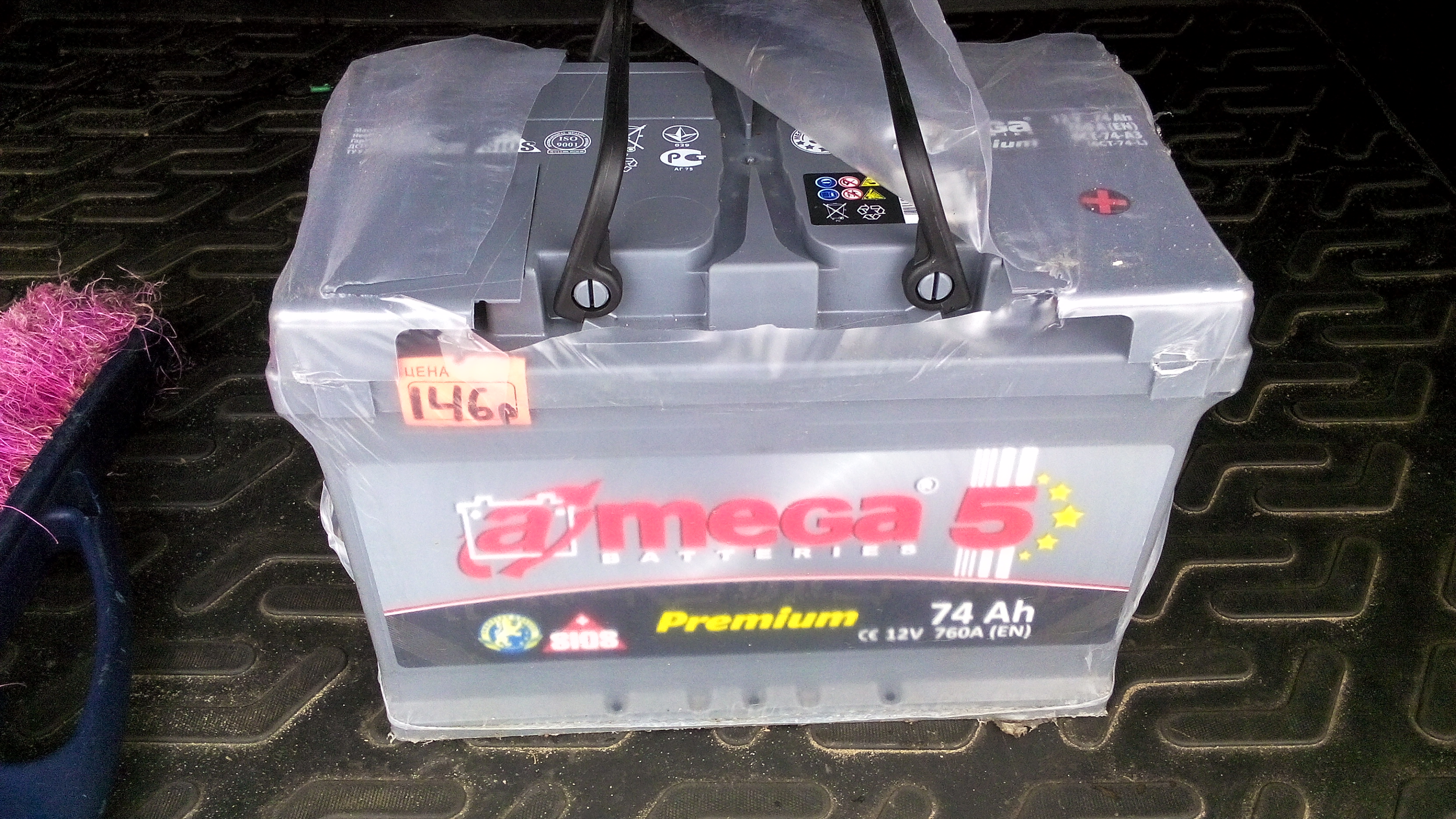

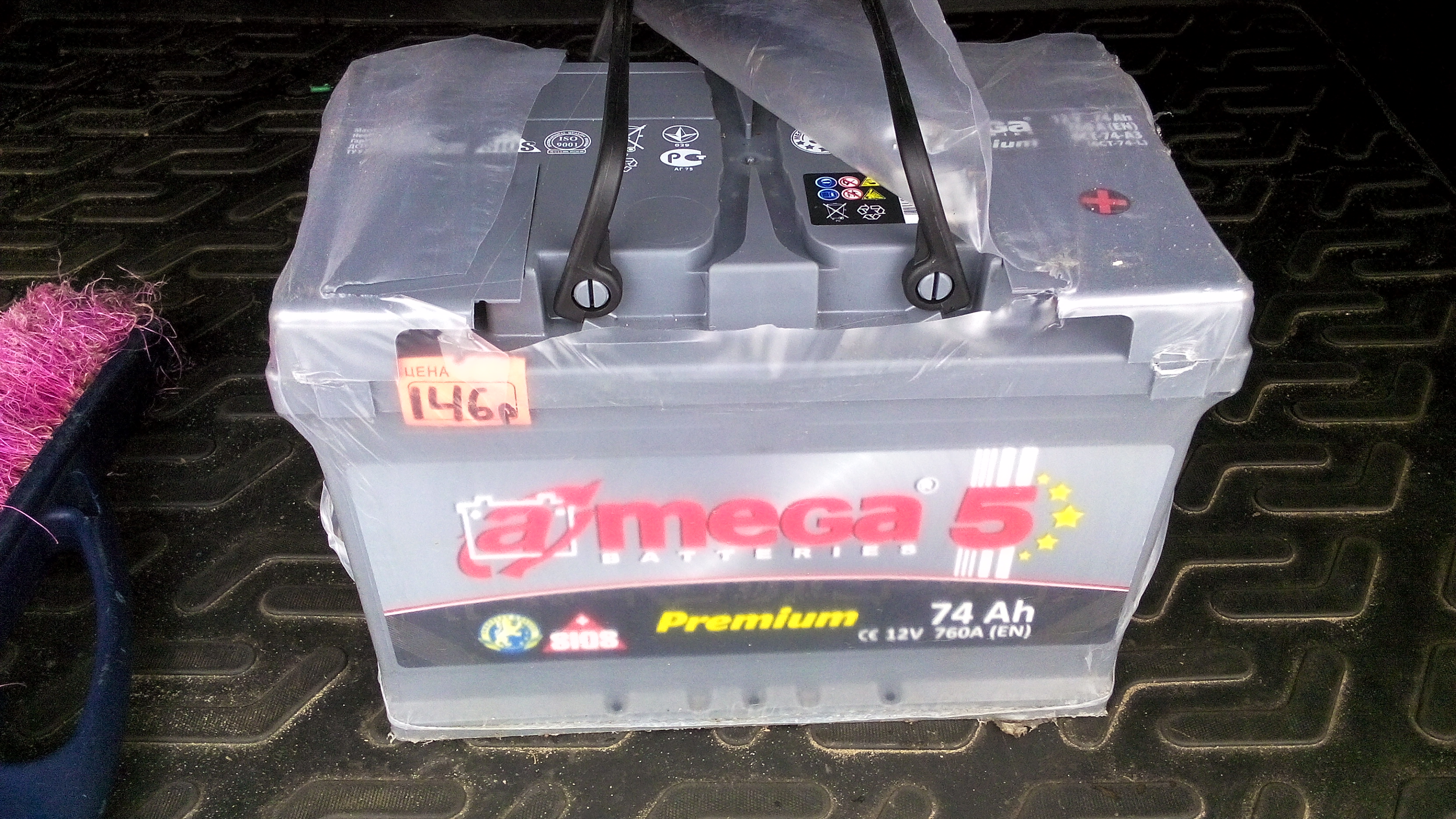

Все...всем спасибо! Купил ...хороший знакомый ими торгует,э тот порекомендовал

Серый1965, поздравляю!
Указанные тОки - очень солидные! А если он еще и выдает их честно, то вообще супер!
Ну и самое главное, цена-то вообще класс!!! ))))))
За эти деньги (в российских только рублях!!!), предлагаю устроить клубную закупку!)))))
А цена?
