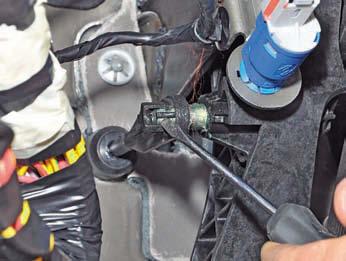

Я так понял, "провалилась педаль сцепления" - это распространенная болячка у Дастеров? Со мной сегодня произошло такое чудо. Ехал себе, никого не трогал... При переключении передачи вдруг бац... и педали сцепления под ногой просто нет! Случилось это уже в глубоких сумерках, на фарах уже ехал, так что смотреть там нечего. Надо же такому случиться, произошло это километрах в полутора от сервисного центра, в котором машинка на гарантии. Причем, только позавчера прошел ТО№3! Я педальку потрогал, у меня вообще такое ощущение, что она только на оси болтается... как маятник! Вообще никакого сопротивления. В темноте не разобрал. Созвонился с менеджером, который мне автомобиль продавал... В результате тронулся с 3-й передачи, загнал автомобиль к Рено-автоцентру и бросил там возле сторожа, завтра к открытию центра поеду, будут разбираться что к чему. Автомобиль на гарантии, пробег 45 тысяч...

Докладываю... Позвонили из автоцентра, автомобиль пока не видел, но по телефону сказали, что там к главному гидроцилиндру идет какой-то шток (или тяга), который крепится защелкиванием. Он пластиковый, или наконечник пластиковый... В общем, защелкнули, сказали приезжать за машиной, но приняли решение менять этот шток по гарантии. Детали в наличии нет, нужно ждать несколько дней, пока можно поездить, а потом заехать в сервис для замены.

Newzubok, какой у вас Дастер? У меня тоже пробег 45 тыс., гарантия в мае закончится... Интересно, у всех Дастеров такие пластиковые защёлки? Может заранее закрепить как-то эту тягу, а не менять её на такую же?

У меня Дастер 2015 года рождения, 1,5 cdi. Сегодня доехал до сервиса. Оторвавшийся шток мне закрепили, сказали, что на несколько дней должно хватить... Был выбор: либо оставлять машину в сервисе, либо забирать до среды, пока привезут запчасти... А менять по гарантии будут главный гидроцилиндр сцепления в сборе с этим штоком...

Mavlanik, вчера у меня соскочила тяга с педали сцепления на светофоре , правда быстро сообразил где смотреть защелкнул и поехал дальше, перед этим был непонятный щечок на педали км за три вызвавший недоумение, дальнейшая езда была в напряге т.к. тяга периодически отщелкивалась пока еще не смотрел ,кто знает может меняется ,пробег 58 тык

Сообщение от игорьиванов Посмотреть сообщение
Фиксатор выскочил наверное..
всё меняется, http://www.renault-duster.dv13.ru/sc...da-scepleniya/

не хотелось бы из-за одной защелки менять весь цилиндр

попробую что-нибудь смастырить если получится поделюсь
