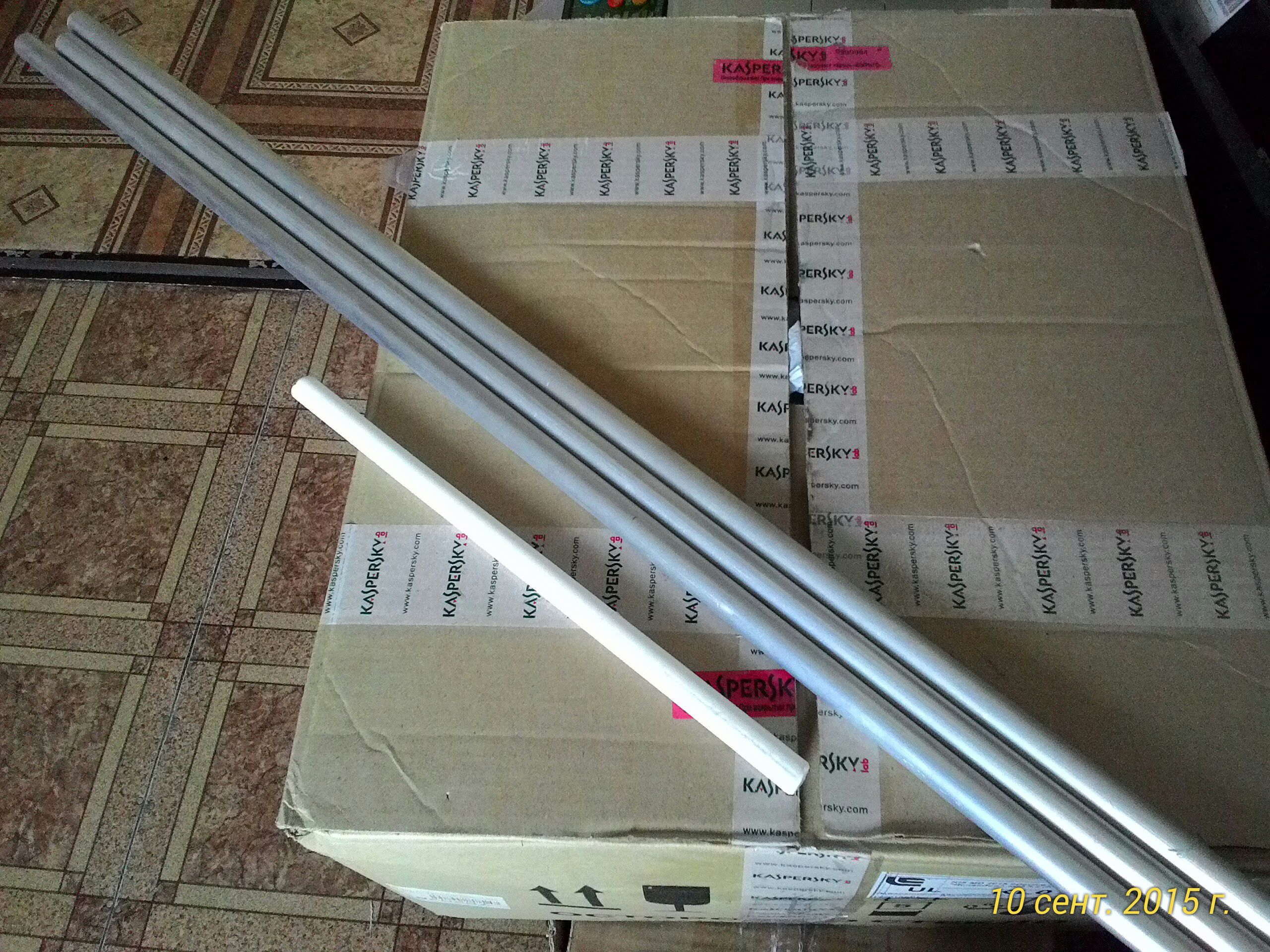

Итак, на дальняк тряпочка снимается, а хочется чуть-чуть чего-нибудь твердого для разделения уровней. Долго репу чесал и вот чо наваял.
1. Алюминиевая трубка d-16
2. Фторопластовый стержень d-14
3. Кусок фанеры 16 мм
4. Фрезой выбрал торец под трубку.
5. Гранулированный паркетный клей и фен.
6. Осталось карпетом обклеить.
Наверное так и буду ездить все время, а штатная поселится в гараже на полке под потолком.

Clim, Сереж, а понудеть можно? зачем такая большая толщина и чего не продлил до крайних пазов под трубку, чтоб, к примеру, на перекусе термос с кружками было кудЫ поставить. А для удобства загрузки можно было часть от средних пазов на петлях сделать.

Не хотел я вовсю длину, не удобен доступ к первому уровню. Трубка 16мм была, из этого и исходил. Кусок фанеры 16 мм у соседа в гараже, клей у знакомого паркетчика, карпета метр пару лет где-то в гараже валяется. Итого бюджет полки 40р - полметра фторопластового стержня.
