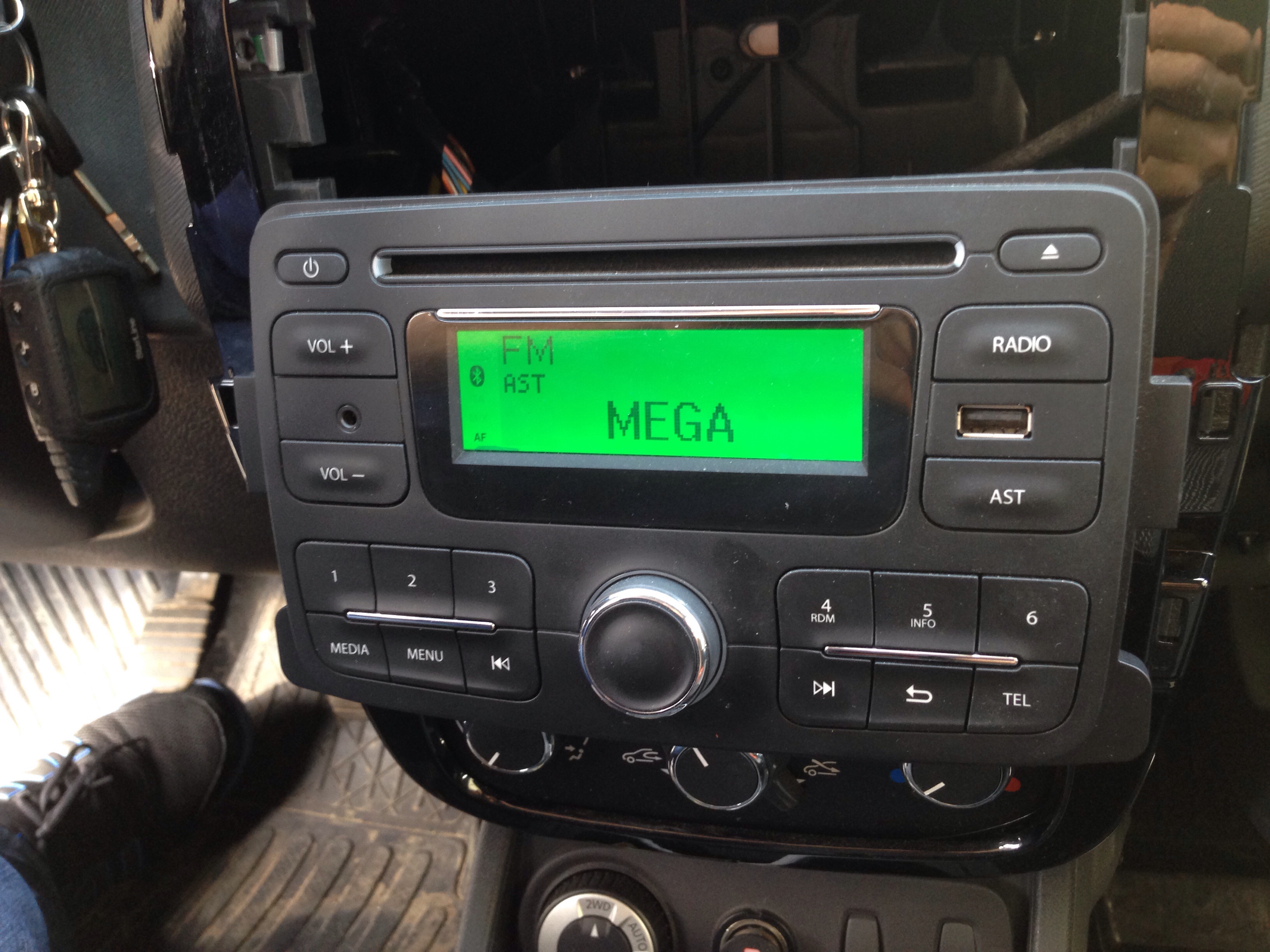

Clim, Skipper-Влад, смысла спорить не вижу. Пересвет мне делал Валера и для читабельности информации уменьшил яркость подложив под дисплей плёнку для тонировки в два слоя. Экран светится зелёным, надписи- ярко зелёным. Я вытащил из под экрана один слой плёнки, а второй случайно перевернул. Получились надписи чёрные. Перевернул тонировочную плёнку и надписи стали опять яркозелёными. Плёнку с поверхности экрана я не отдирал, а результат виден на фото.
