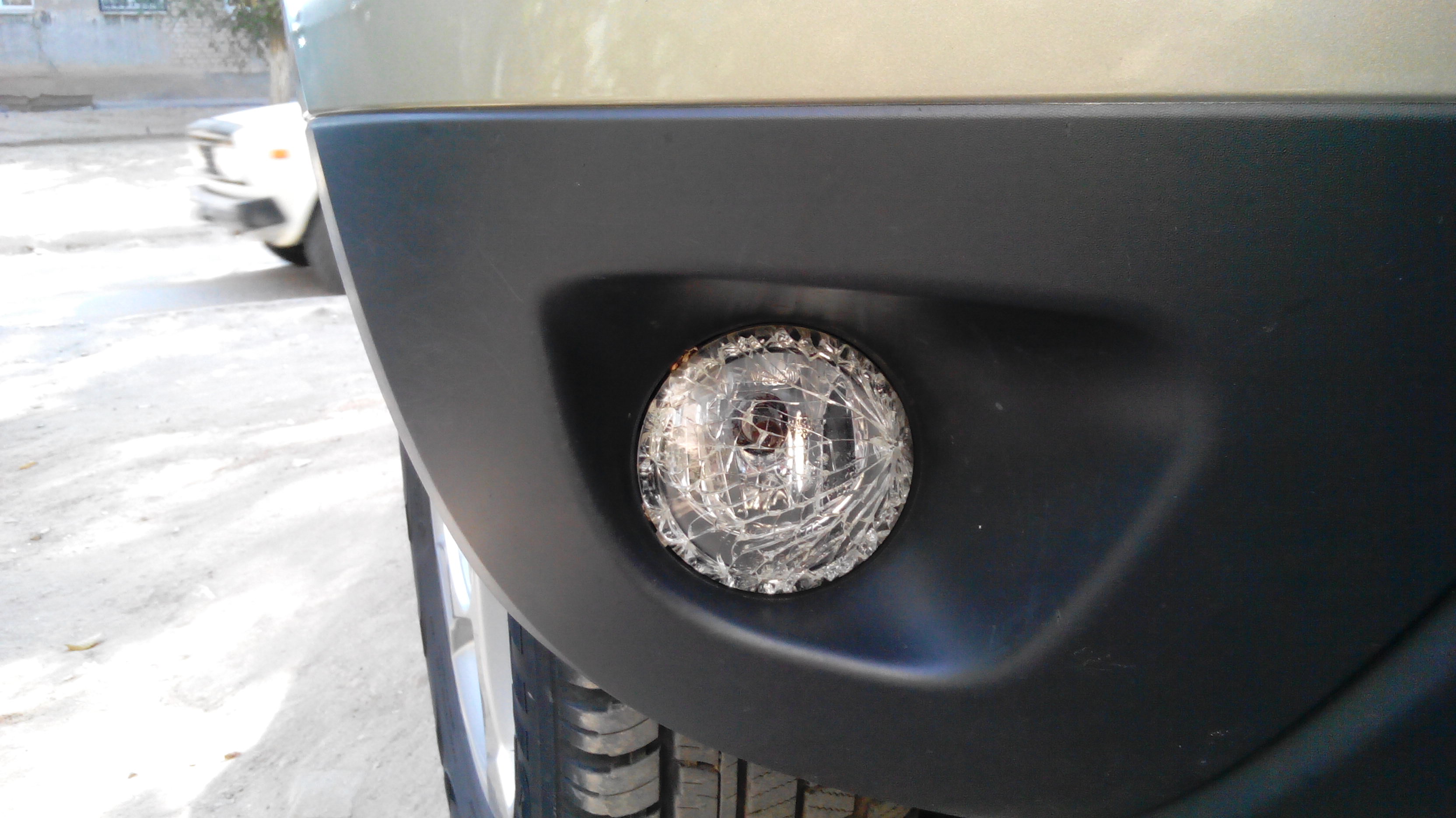

Поехал машину мыть и вот- противотуманка разбита.Может кто подскажет стекло отдельно можно найти?

Отдельно стекла не продаются. Можно подобрать что то из неоригинальных туманок, подешевше.

Вроде туманки от приоры подходят. Кто то писал, не смог найти. У них пластик и он не лопается.

За время владением машин ( 15 лет) в туман попадал всего 1 раз - из-за этого иметь ПТФ?А разбилась ПТФ из за камешка , а не потому что была включена.

ЯРОСЛАВ, стекла в ПТФ продавались в Южном Порту ( г.Москва ) , в пав.№59 стоили копейки. Но вот поменять их БОЛЬШОЙ гемор.
Отодрать остатки битого стекла, потом отодрать герметик ... ваще капец. Помнится мне VALERA давно пытался решить так проблему... и с его слов -" второй раз я врят ли буду клеить"
По существу ПТФ :
- оригинал стоит от 1200 руб. до 1500 . фирма Valeo 088358
Есть и аналоги от 400 руб. ,Asam-Sa 16009 , RN40-0200-LR , и др.
Но мне случалось видеть как у них мутнеет стекло, или потеют изнутри...
Короче решайте, информацию от себя я Вам дал.
