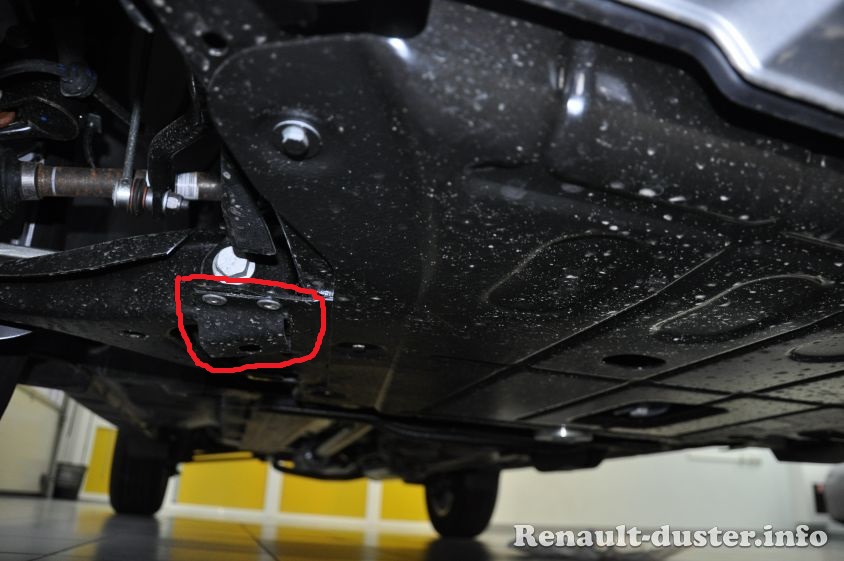

отвалился усилитель крепления переднего подрамника (прикрутил сам)
А можно картинку или ссылку. Это балка под катализатором?
Это вот эта х... деталь -

Держится на 3-х алюминиевых шпильках (2 с одной стороны и 1 с другой), я на болты с гайками прикрутил.
Старый 25.08.2014, 11:55   #4
А, скоба защиты сайлент блока, которая на заклепках, понятно

Ну правильно она называется именно как я написал)
Старый 25.08.2014, 11:59   #6
Мне сказали, что это "бесполезная защита пыльника". Я ее вырвал с одной стороны в Исландии:
http://duster-clubs.ru/forum/showthr...250#post228250
Мне ее выпрями и приклепали обратно. Но я ее благополучно обратно оторвал. В этот раз решили не трогать, пусть болтается, как болтается.

Может и бесполезная (даже скорее всего так и есть)
но с другой стороны и делов-то прикрутить
Старый 25.08.2014, 12:05   #8
Ее сначала снять нужно потом выпрямить, а уже потом прикрутить. А учитывая, что у меня получилось так, что она продержалась всего неделю, то решил оставить, как есть.
Старый 25.08.2014, 12:14   #9
Ее сначала снять нужно потом выпрямить, а уже потом прикрутить...
И у мну первая мысль была высверлить заклепки, выпрямить скобу и обратно на болты посадить, но потом это желание пропало, заклепки еще не болтаются, решил не трогать до следующего раза, хотя деформированная скоба уменьшила просвет под рычагом с первоначальных 185 мм еще миллиметров на 5.
У меня первый раз просвет уменьшился, а сейчас наоборот увеличился, т.к. скоба расплющилась

Уже где-то писал, что у меня справа болталась на на одной клепке.
ну и у меня также. расплющило и 2 из 3-х заклёпок срезало, она просто вертикально висела (рукой оторвал).

Я бы не стал так делать. Скоба защищает сайлентблок рычага. Принимает удар на себя, потом заклепки срезаются. Если уж один раз зацепился, то будет и второй и в случае с болтами поплывет геометрия, потом развалы-схождения и прочий гемор. Все ИМХО. Я тоже на Селигере справа подмял. 800 р за новую скобу это дурь, буду ровнять и на заклепки. Номер заклепок у ОД взял, закажу и с заклепочником быстрее будет, чем с болтами.

Я вот сегодня менял резину и тоже обнаружил,что с левой стороны висит на одной заклёпке эта скоба. Оторвал её пока. Стоит ставить её обратно или можно без неё обойтись, как считаете коллеги?
Мое ИМХО, что ставить обратно, скоба служит неким калибром клиренса, пусть лучше она гнется и предупреждает, что дальше лезть не следует

А, где такие заклёпки взять, не в курсе? Больно шляпки у них широкие.
