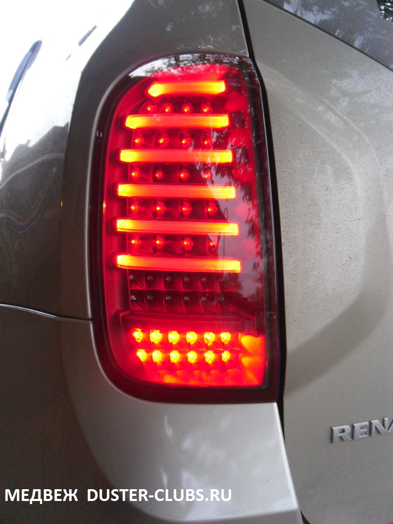

Отзыв по установленным задним диодным фонарям.
В общем оптикой доволен. В качестве тюнинга смотрится хорошо. Многие подходят говорят ,что смотрятся классно.
В темное время суток фонари видно далеко. Свет яркий.
Теперь с практической стороны водителя.
Есть отрицательные моменты.
1. При включении задней передачи лампа (диоды) заднего хода только обозначают задний ход. Освещения дороги нет. Что весьма в некоторых ситуациях напрягает.
2. В данных фонарях отсутствуют отражатели. Поэтому в темное время суток (когда машина стоит на стоянки) отражение света от фар других машин дают только нижние штатные катафоты.

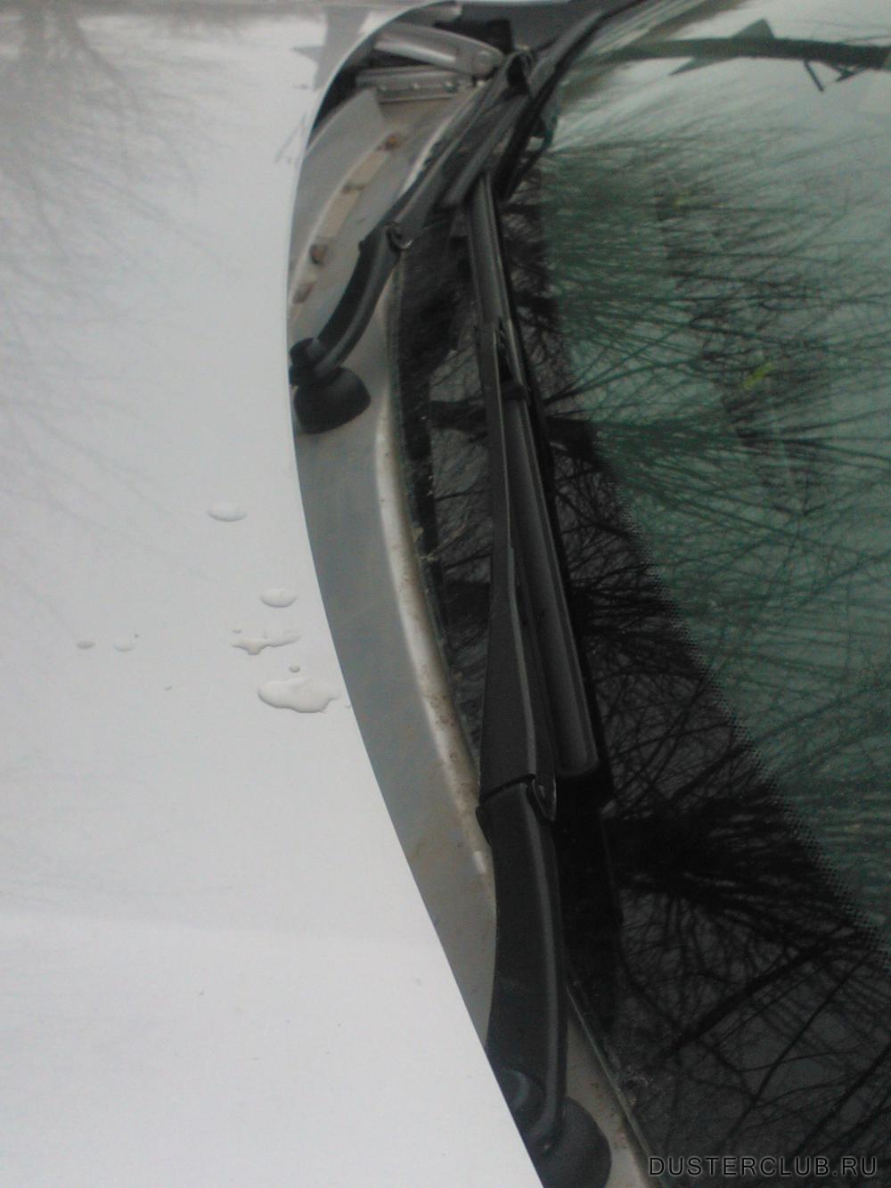

Для себя сделал вывод, что самый оптимальный размер дворников для Дастера ( у кого на машине установлено жабо) 65-водительский и 53 пассажирский.
Если пассажирский ставить больше то он будет цеплять пластмассу. Здесь получается в притык и не задевает пластмассовую накладку.
Хотя по желанию можно изменить (переставить) крепления самих поводков чуть по выше. Но тогда положения дворников в состоянии покоя будут стоят выше положенного (заводского) места. ИМХО: Мне такой вариант не комильфо)))
Вот интересно ... купил себе такие же, но пассажирскую = 56 см.
Установил - вот что получилось: http://forum.dusterclub.ru/showthrea...ighlight=щетки пост № 604
На данных рисунках все по-умолчанию с завода. Заметьте, у меня 56 и еще остается зазор между пассажирской стойкой и пассажирским дворником. но при этом, у меня "заводская" установка дворников выше Вашей ... походу у них на заводе нет единого правила установки.
Честно, говоря - мне Ваш вариант больше нравиться - попробую у себя опустить поводки на сколько смогу. Но есть пара моментов - проясните, пожалуйста ...
1) С таким положением водительского поводка у Вас должна оставаться довольно приличная полоска/не очищаемая зона возле водительской стойки - я думаю сантиметров 5 - это так ? У меня стоит поводок выше - и щетка не доходит до резинки 2 см.
2) Но у меня другая проблема, тут - http://forum.dusterclub.ru/showthrea...ighlight=щетки пост № 618. Можете что-нибудь подсказать ?
Спасибо.

Думается, надо пассажирский чуток опустить, а водительский чуток приподнять и будет счастье.

Я на первых порах просто приподнял водительское - проблема перехлета ушла (http://forum.dusterclub.ru/showthrea...ighlight=щетки пост № 618), да еще и зона очистки в районе стойки стала больше (мне понравилось - несколько раз испытывал дискомфорт из-за этого).
Но возникла проблема с неплотным прилеганием в середине водительской - с этим пока не знаю как бороться. Можно попробовать поиграться в соответствии с советом - но тогда останется зона недоочистки

Попробуйте осторожно разогнуть в районе основного крепления "усы" дворника (сделать его более прямым или разогнутым). Была такая же проблема при замене полотна (резинки) на дворниках от Бош. Проблема решена. Удачи!

Добрый вечер. Судя по фотографиям...
Фото 1
Поводок пассажирского дворника у вас приподнят. Поэтому и возник перехлест щеток.
Попробуйте открутить гайку крепления пассажирского поводка и переставить его на 2-3 зубца вниз.
Но нарисовалась проблема - водительский дворник в секторе от 55 - до 90 градусов оставляет не очищенную зону чуть ниже середины (чуть ниже крепления).
Думаю что с опусканием поводка данная проблема должна уйти.
Водительский дворник не доходит до передней стойки 3-4см. С данными дворниками уже успел попасть и в дождь и в снег. Данная зона немного загрязняется. Но не напрягает. В противном случае брызните омывайкой-не много помогает.
