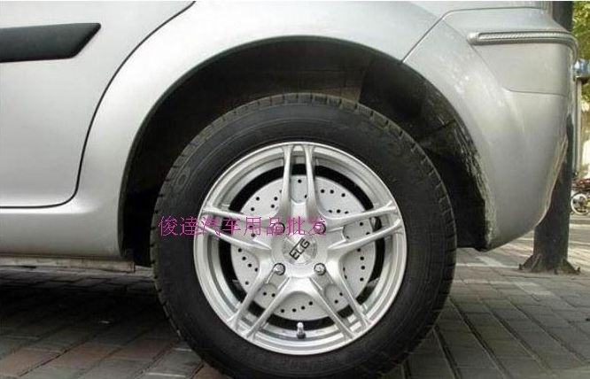

Каждый год крашу Кардоном. Результат каждый год одинаков: весной покрасил - до зимы все ок, после первого зимнего месяца барабаны опять ржавые и портят вид(на литье). Решил поставить алюминиевые накладки, заказал с али, жду.
Может есть те, кто ставил???
Поставил из АБС

Сообщение от алекс163 Посмотреть сообщение
Поставил из АБС
Видел эту тему, но 1000 руб. считаю дороговато. И встречный вопрос: давно стоят, одеваются на барабаны плотно?
Поставил из АБС
Стоит перегреть барабаны и пластик покоробится, да и барабаны охлаждаться будут очень плохо, термос получается.
