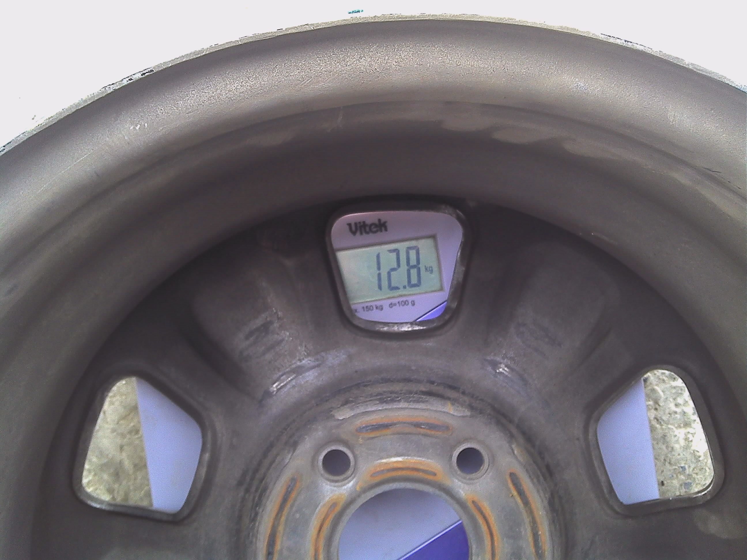

Коллеги, кто знает, какая масса стилизованного диска? Никак не могу найти.
Примерно 13200. Я свои взвешивал перед отправкой.
Покупал вот эти, их вес чуть больше 9 кг.
Последний раз редактировалось Rinatma; 06.02.2014 в 07:45.
Можно добавить (при желании) к основным параметрам стилизованных дисков, может кому понадобится.
Масса диска 12.8 кг

Старый 24.03.2014, 21:39   #56
Сообщений: 3,063
Масса диска 12.8 кг
мама
