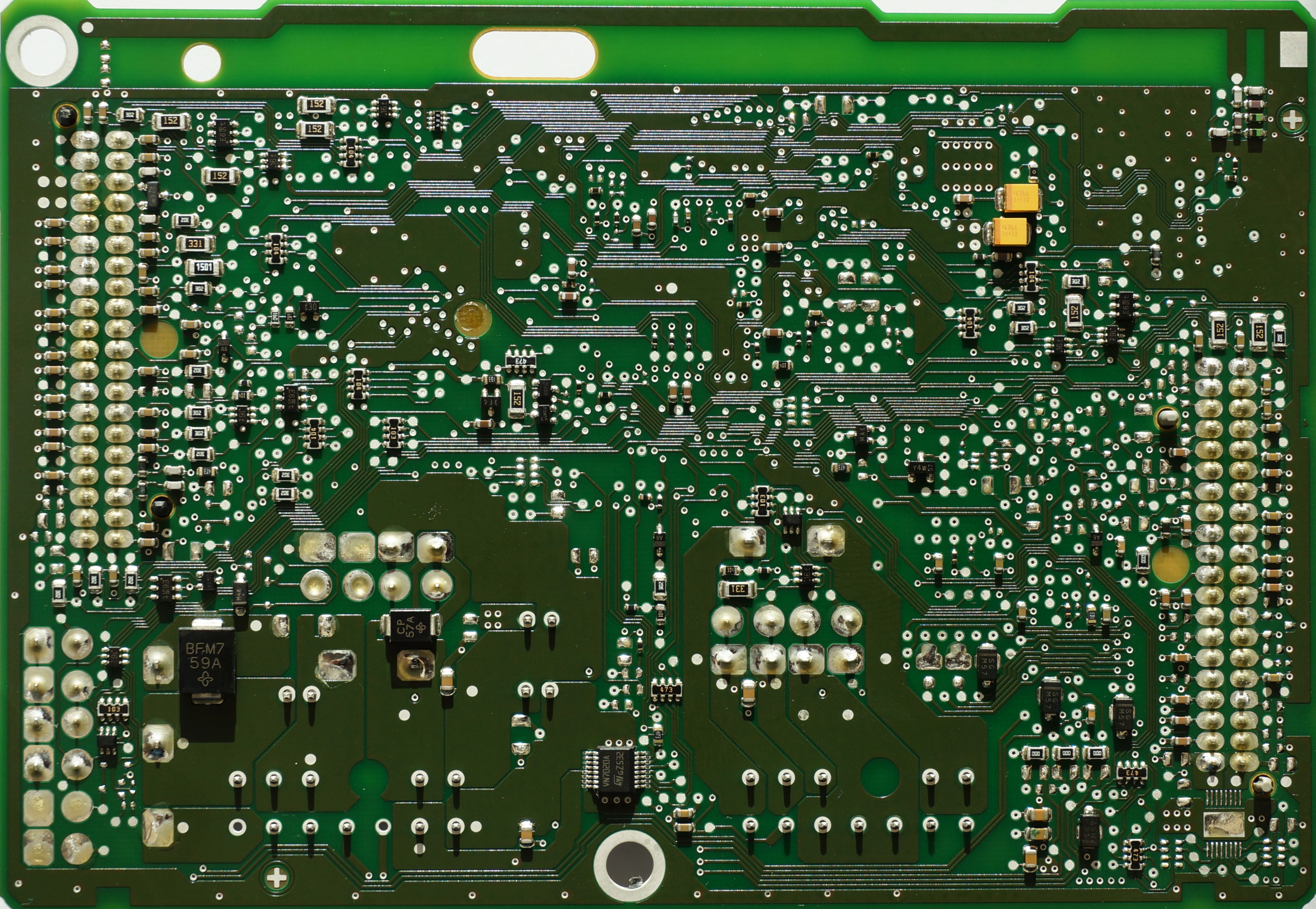

Старый 15.06.2024, 23:09   #59
f-v
Имя: Vlad
Регистрация: 15.06.2024
Адрес: МО
Сообщений: 2
f-v
Что-то совсем заглохла тема. Решил поставить LED-лампы поворотников на V1.5. К сожалению в теме всё заглохло на 1-м поколении, а у рестайлинга совсем другая плата. Если кто-то им занимался: можете подсказать как заставить моргать поворотники в нормальном темпе?Нажмите на изображение для увеличения
f-v вне форума   Вверх Ответить с цитированием
Старый 23.06.2024, 00:16   #60
awolka
Аватар для awolka
Имя: Михаил
Регистрация: 20.11.2016
Адрес: город-герой Ленинград
Авто: Дакар 2.0 мкпп
Сообщений: 218
awolka awolka
Я подключал сопротивление и не лазил в плату. Номинал уже не помню.
