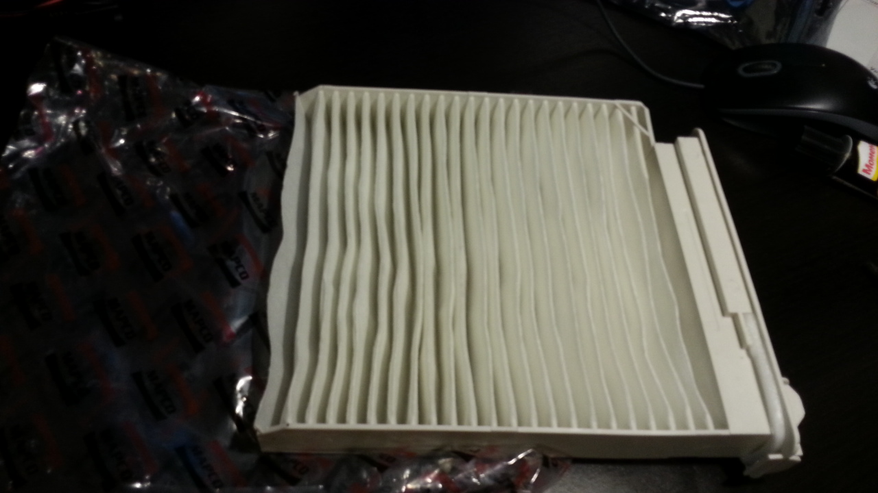

Старый 08.09.2015, 23:21   #41
Ребят, а это правильный или нет?
И этот?

Старый 08.09.2015, 23:25   #42
Strusto, верхний не правильный, у него "лепесток" во внутрь, его воздухом будет складывать...
Нижний кажись правильный (не совсем видно куды последний направлен)...

Старый 08.09.2015, 23:30   #43
Не правильные!
Желтенький правильный У него последний "лепесток" на нас, а так как он перевернут значит все правильно...

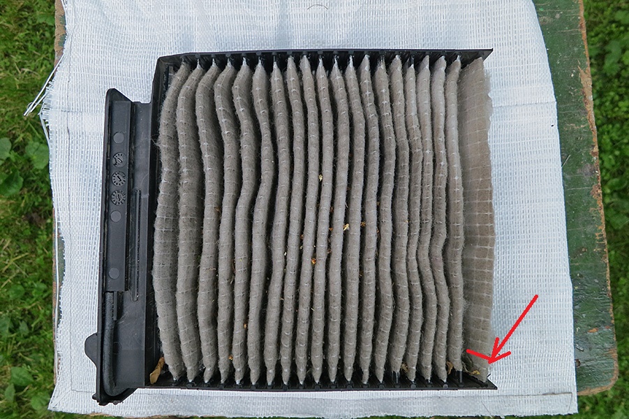

Старый 10.09.2015, 22:45   #48

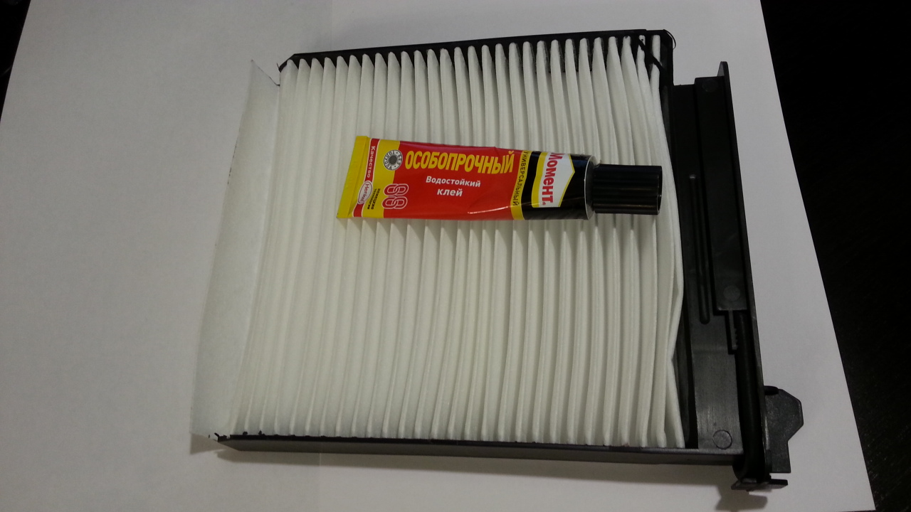

А многие знают про правильный фильтр и не правильный?
Смотрим картинки
Казалось бы какая нафиг разница в какую сторону гармошка? Попробуем поразмышлять...
А теперь (исходя из выше приведенных картинок) поведем итог:
1. В авто с кондеем пользователь никогда не узнает о том что у него творится в воздухозаборнике, так как все листики и весь хлам остановятся на испарителе, максимум это неприятные запахи. а в действительности будет так
фото
и чем в дальнейшем это грозит понятно. Ни какими пенами, очистителями и прочей лобудой с испарителя почки/листочки не удалить...
2. В авто без кондея (следовательно без испарителя) может порадовать веселящее шуршание зацепившегося листочка в воздуховоде (это хорошо если он вылетит быстро)...
ЗЫ ни кого не агитирую, просто на логане однажды листик достал, целый месяц журчал при включении вентилятора хотя фильтр стоял (тогда еще не знал про правильные и неправильные).... Как то так в нескольких картинках и пару строчек... А уж выводы каждый сам для себя...

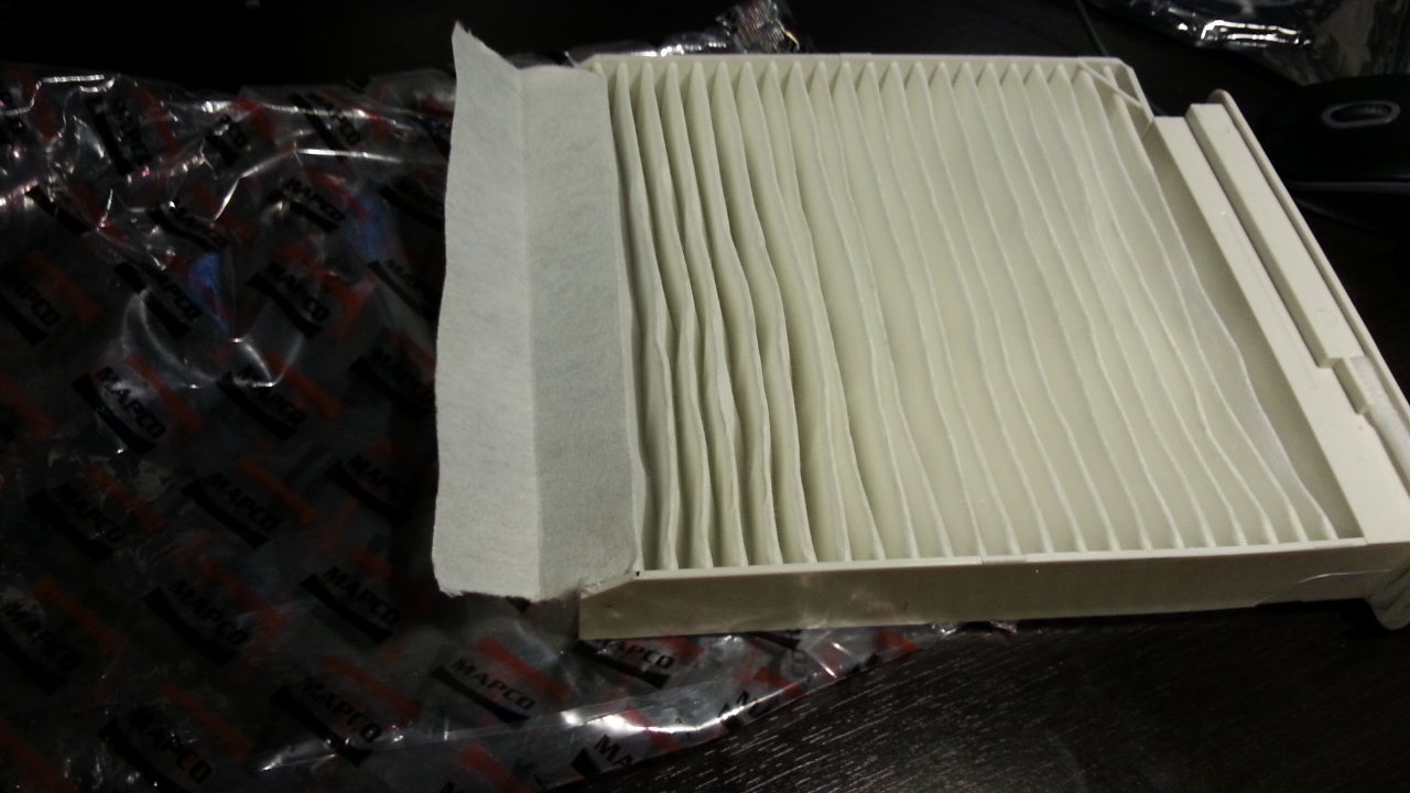

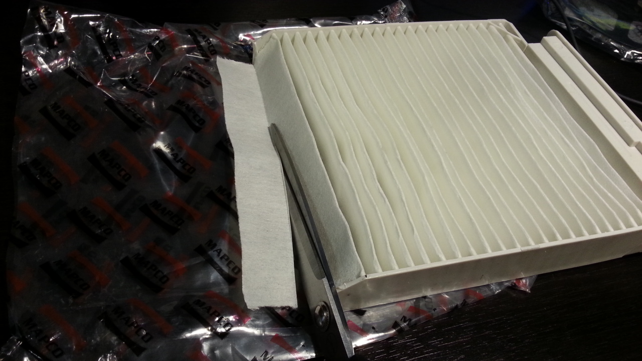

Все фильтра у меня НЕ правильные!
Переделал.
Отделил последнюю гармошку от корпуса.
Отрезал последнюю пластинку фильтрующего элемента по линии сгиба.
А оставшуюся часть, приклеил так, что бы она перекрывала образовавшийся зазор.
Кут надо сказать о самом клею. Он должен быть прочным, так как при установке на него идет приличная нагрузка.
Я клеил "Моментом"
Переделал.
Ну Вы и заморочились!
А мы "Дунем, плюнем и надежно склеим скотчем!" (с)

Не совсем понял какой эффект он дает.
Тот же, что и клей в Вашем случае.
Да, присмотрелся и понял что крайнее ребро Вы завернули как положено. Сразу не понял: на верхнем фото лежит "вверх ногами".

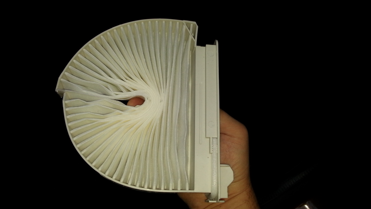

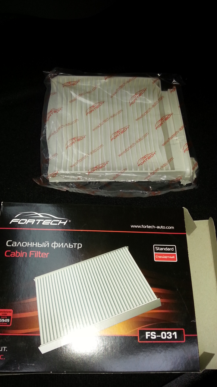

Смог вставить фильтр на место. Сравнимая со старым, разницы в высоте и расположении фиксатора на глаз не обнаружил
Сегодня пытался поставить новый салонный фильтр Mann CU 1829 вместо реношного. Повелся на известную фирму. Так вот долго мучился пытаясь его запихать, но не получалось. у него верхнее и нижнее ребро ( между которыми приклеен фильтрующий элемент) очень жесткое, хотя по размерам один в один с оригиналом. В итоге верхнее ребро лопнуло как у коллеги на фотке в этом топике. Фильтр начал рваться, запихал на своей страх и риск. Включил печку посторонних шумов нет, воздух из под фильтра не травит. Отдал 800 руб с копейками. Очень огорчился. Родной легко складывается и легко вставляется без проблем. Больше такой салонный фильтр я брать не буду.

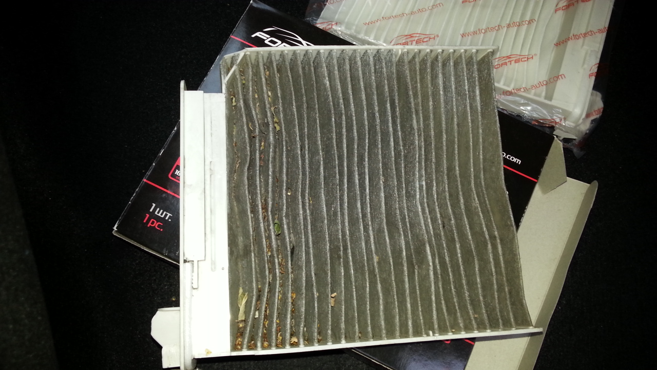

[QUOTE=Strusto;221095]Заменил салонный фильтр, предыдущий после 11 т.км. выглядел так
Этот фильтр правильный?

Старый 13.10.2015, 21:54   #57
Да. Оригинал с завода?

Старый 13.10.2015, 22:34   #59
Сообщение от Odalex Посмотреть сообщение
Да.
нет, это фильтр не правильный
так как явно видно угол сгиба (не край последнего лепестка) это говорит о том что последний лепесток загнут по направлению движения всасываемого воздуха...
Старый 13.10.2015, 23:05   #60
Думаешь? Это последний лепесток.
