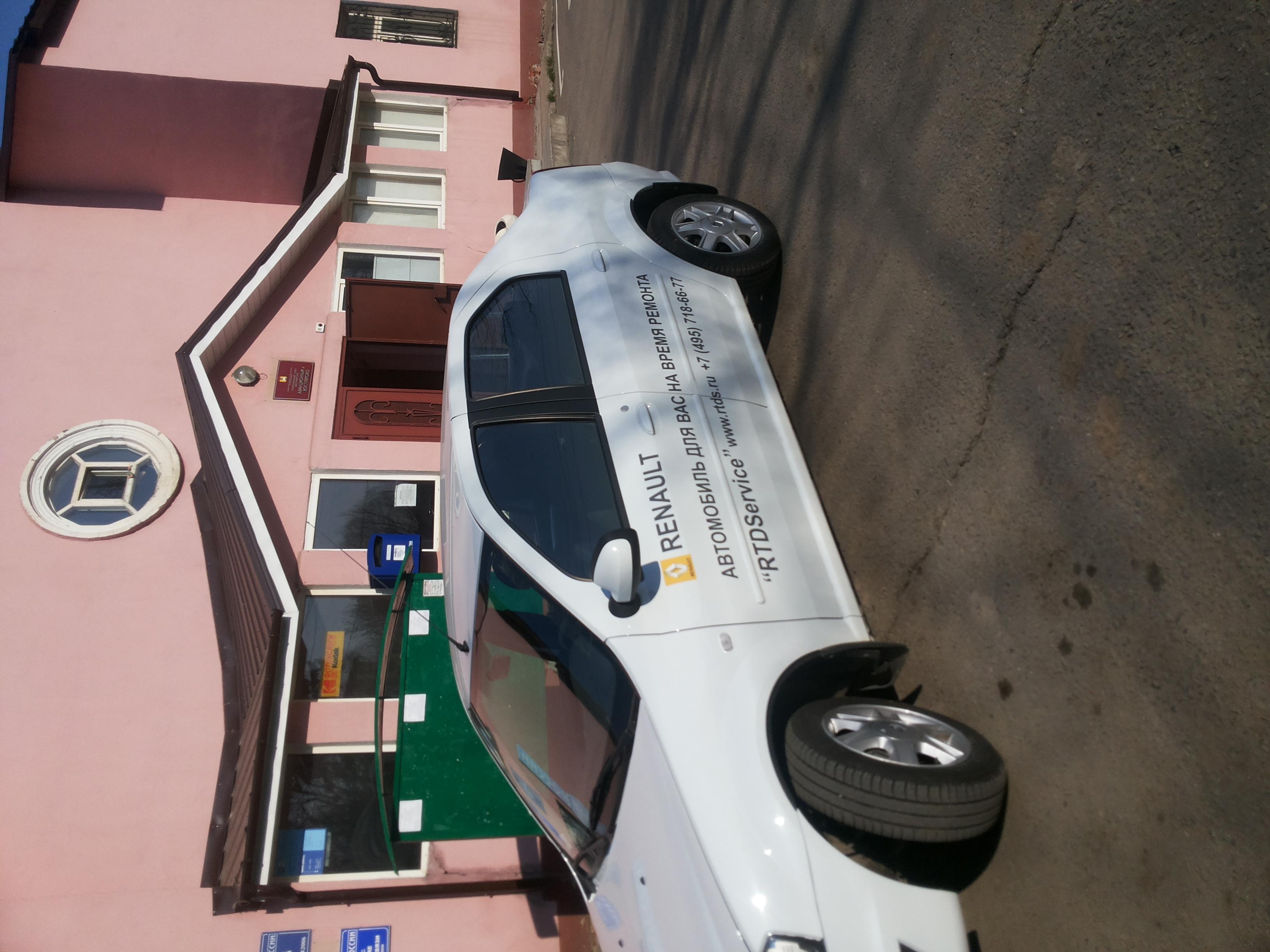

Всем привет! Сегодня был у ОД "РТДС" на Обручева. После 3-х часов пребывания автомобиля на сервисе, признали мой случай гарантийным. Будут менять рулевую рейку. Автомобиль вроде должен быть готов завтра, а пока я катаюсь на "подменке" Логан.
