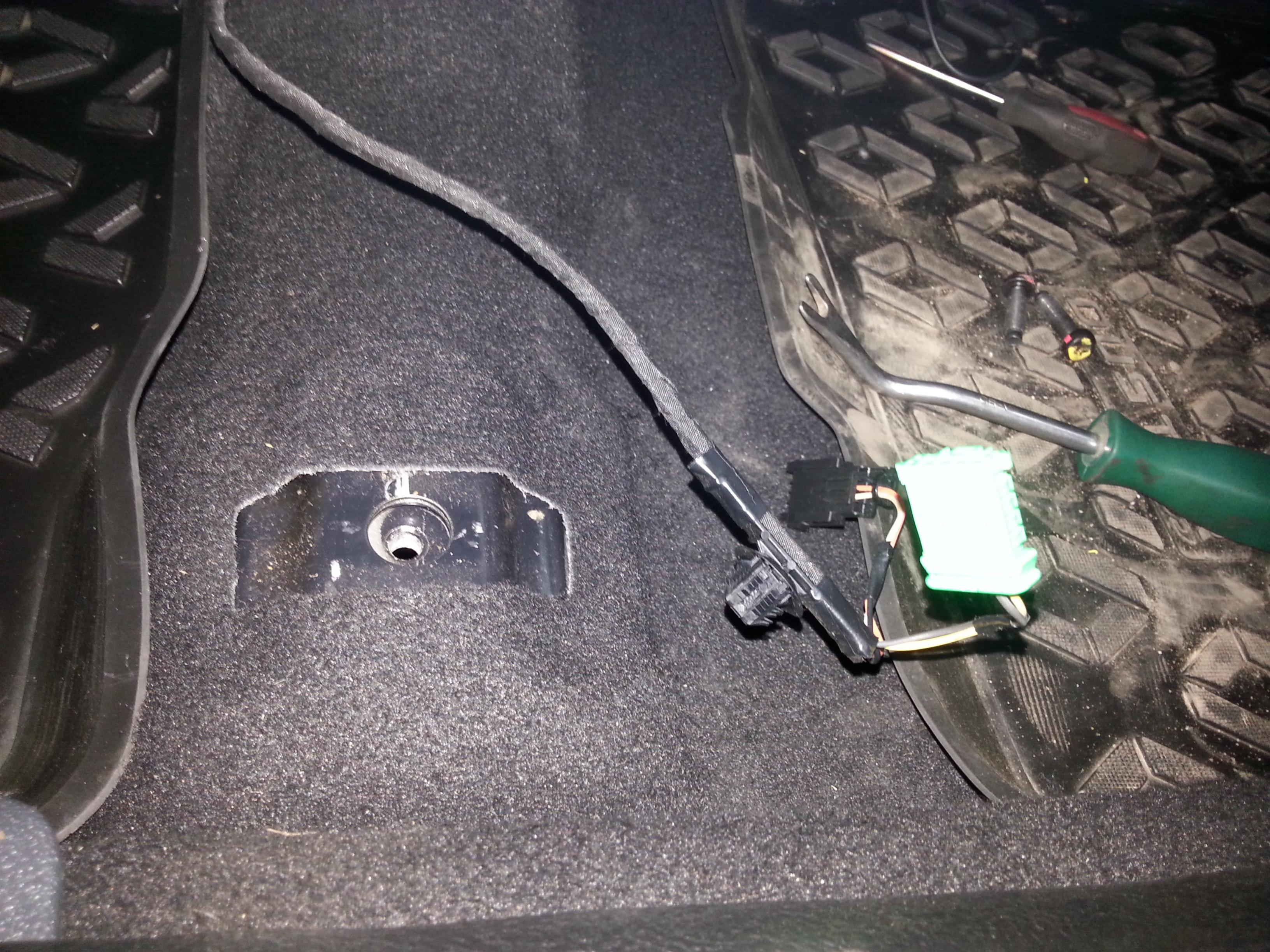

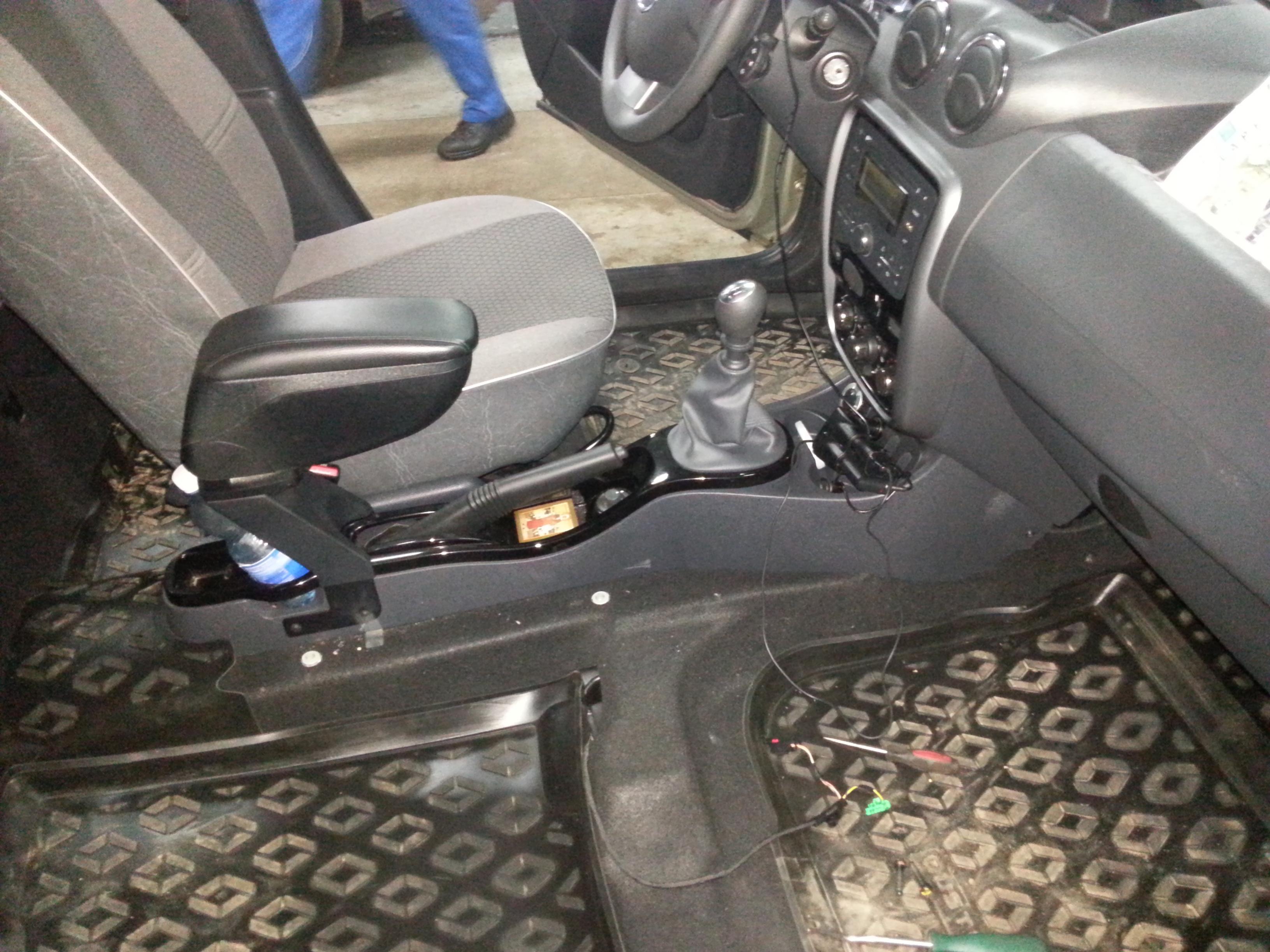

Сегодня была устранена моя главная претензия к Дастеру - неудобные стеклоподъемники. Теперь у передних стеклоподъемников есть импульсный режим!!!
Спасибо Александру, он же САШИК, он же AlexAutospb!!!
Операция трудоемкая требует снятие обшивки дверей, ну и проводки кабелей.
Когда операция будет отлажена будет занимать около 3-х часов и стоять около 1900р за работу, дополнительно требуется сам доводчик (~750р) и ~12м кабеля.
Отдельное большое спасибо Павлу (Safpal), реализовавшему эту доработку на своей машине и поделившемуся с Дастероводами и AlexAuto!!!

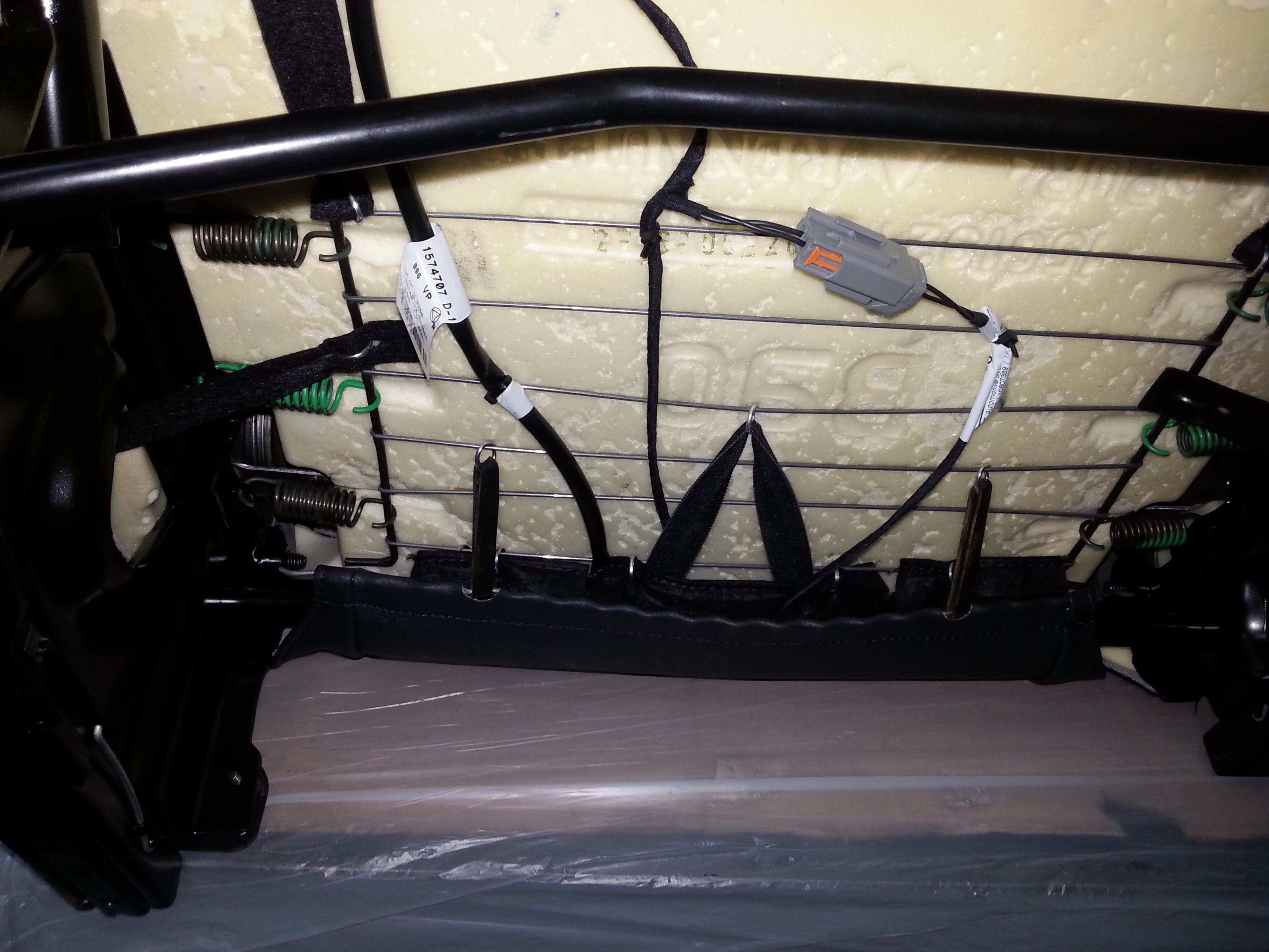

Ребят привет. Фото установки чехлов

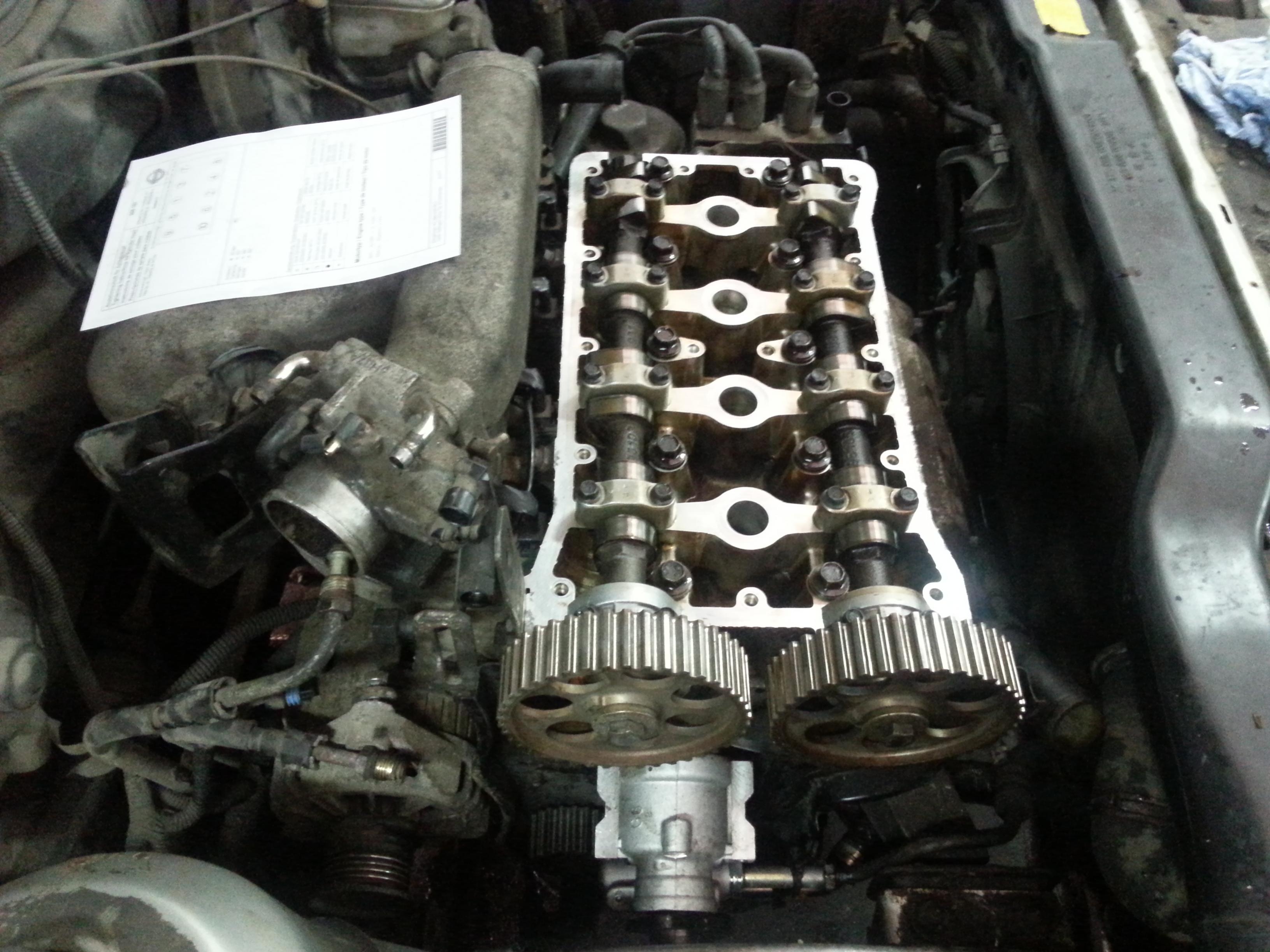

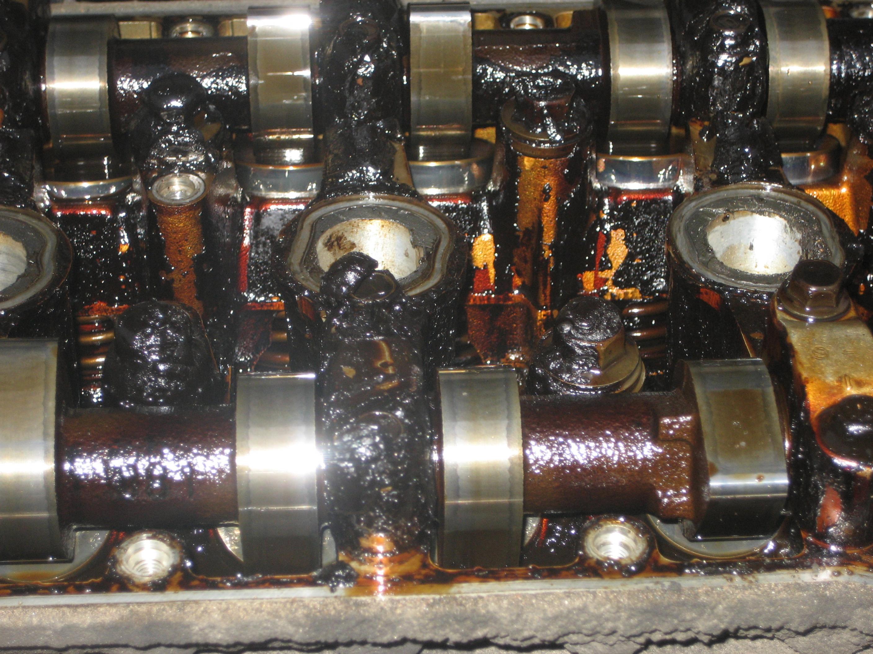

Как Мы провели выходные.
"Образовалось у нас некое чудо"...пока оно "образовывалось", выяснилось -оборвало ремень грм. Открываем моторчик, а там : как говорится "сталинград" (фото по очереди)
дальше - ещё страшней :клапана естественно погнуты...
...рукава засучили и вперёд :
Одним словом - отдохнули
Берегите себя, чистой дороги и ..."не палёного масла"

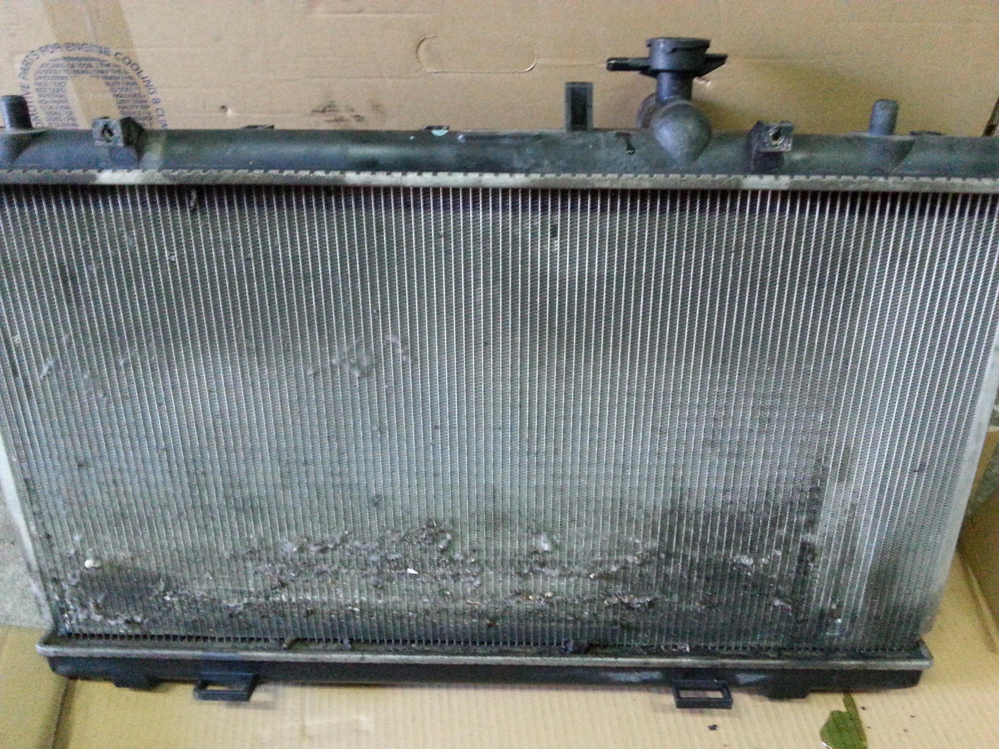

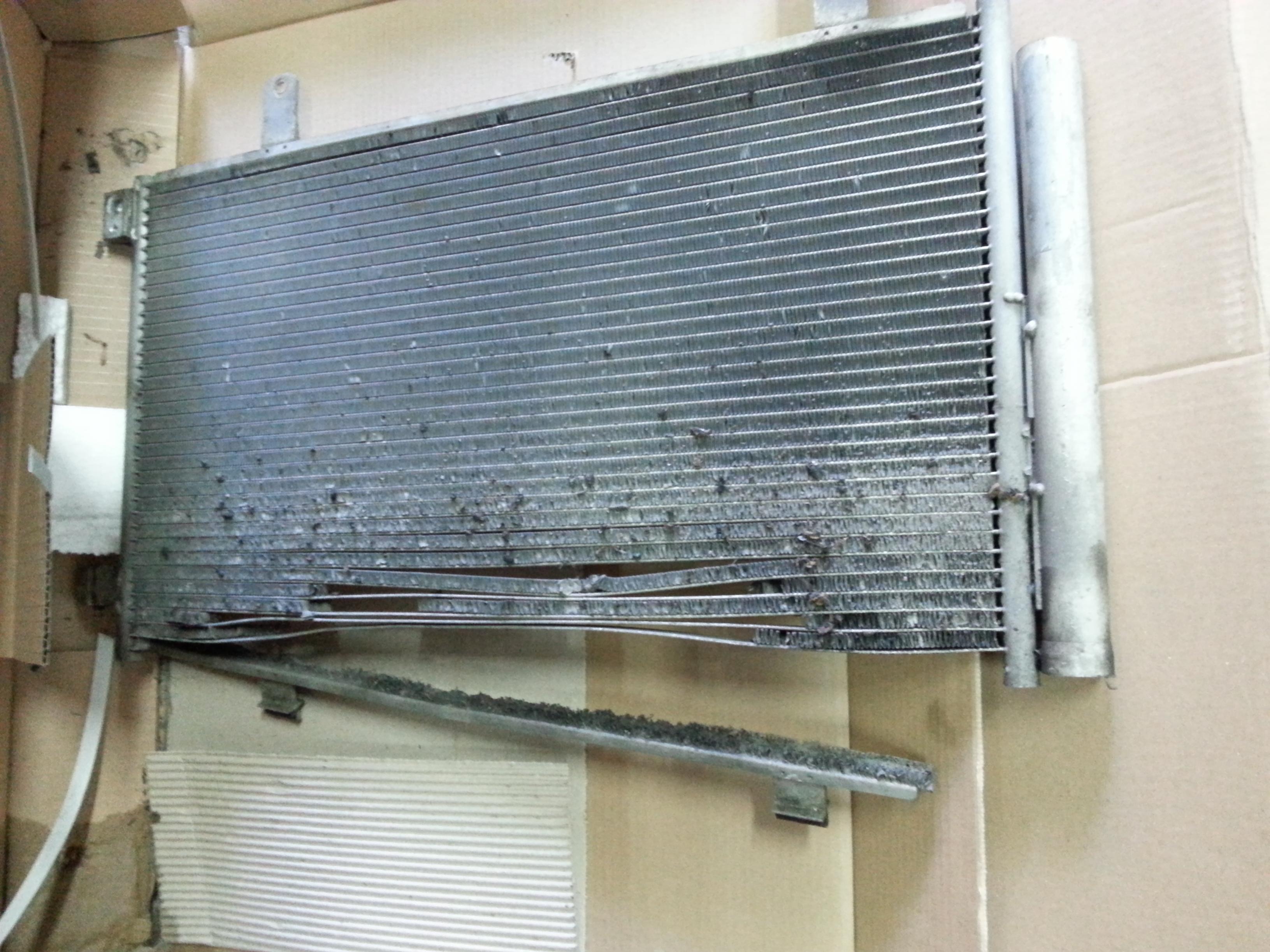

"...ох ребяты...я ж от вас не отстану..."
Всем привет, очередная страшилка, добытая своими "руками - ключами" :это "ипонские" радиаторы - кондея и мотора...забитые в "хлам" нашей "бякой с дорог" :гадость редкостная...как побеждать будем???

Силит БЭНГ- БЕНГ.)))
А промыть/продуть никак?
Старый 21.07.2013, 09:59   #57
AlexAutospb, А такое можно победить? Он там пробит же не хило...

Судя по фоткам,сеток на радиаторных решетках нет.ИМХО.С сетками должно быть почище?

Ну вот и думаю...наверняка толк должен быть. Будем смотреть!!!
Ставить сетку в бампер и решетку капота. Чем мельче - тем лучше.
Аналогично защищать и интеркулер на турбовых моторах.
PS
То, что называется "сетка тканная" в помощь, с квадратом 1.5*1.5, ну от силы 2*2. Один минус - у меня они ходят не больше года, сгнивают... Но стоят копейки.
А понтовые тянутые или рубленные - увы, там такие сечения, что они защищают только от камней, но не от насекомых/пуха/грязи...
