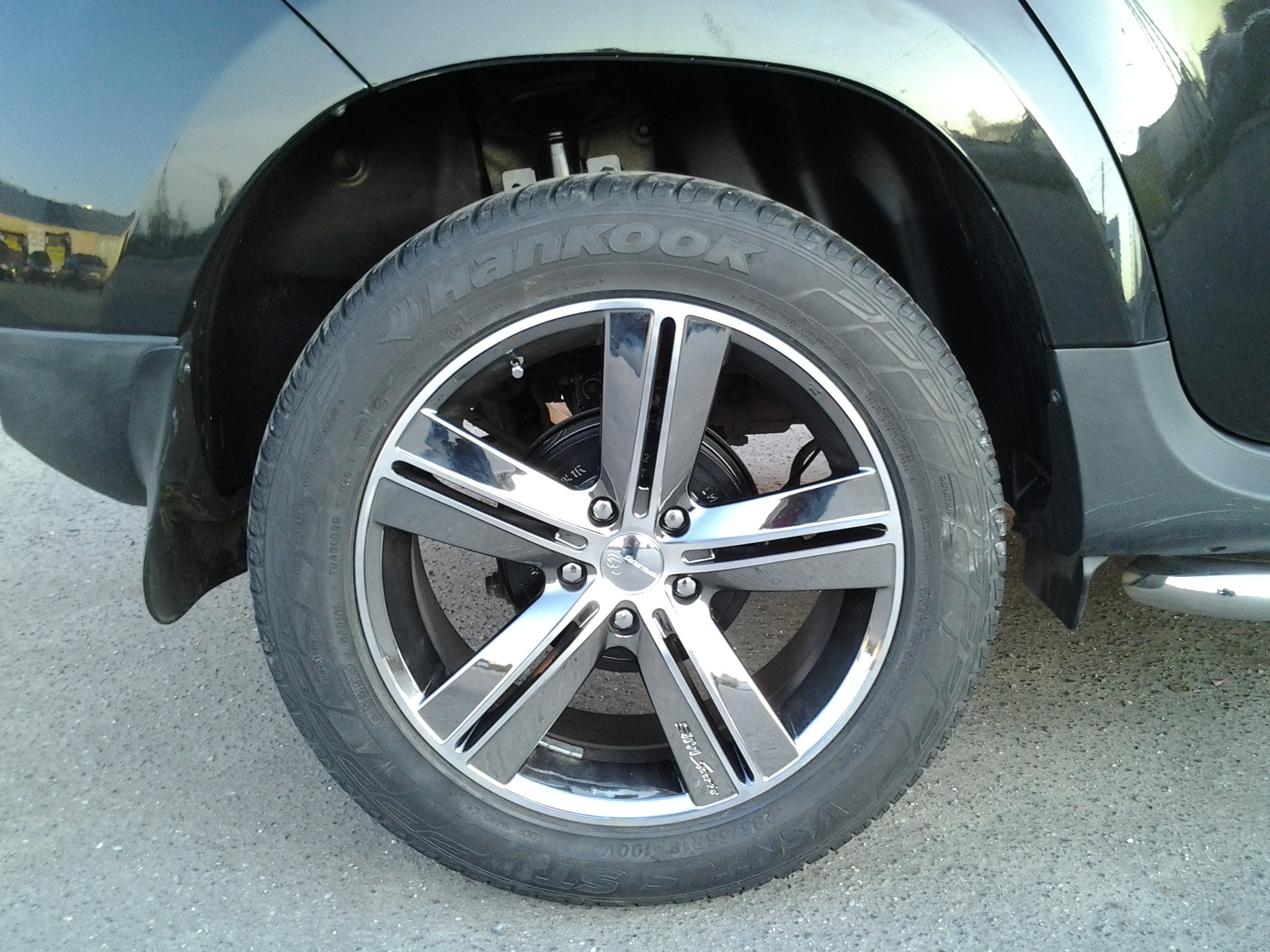

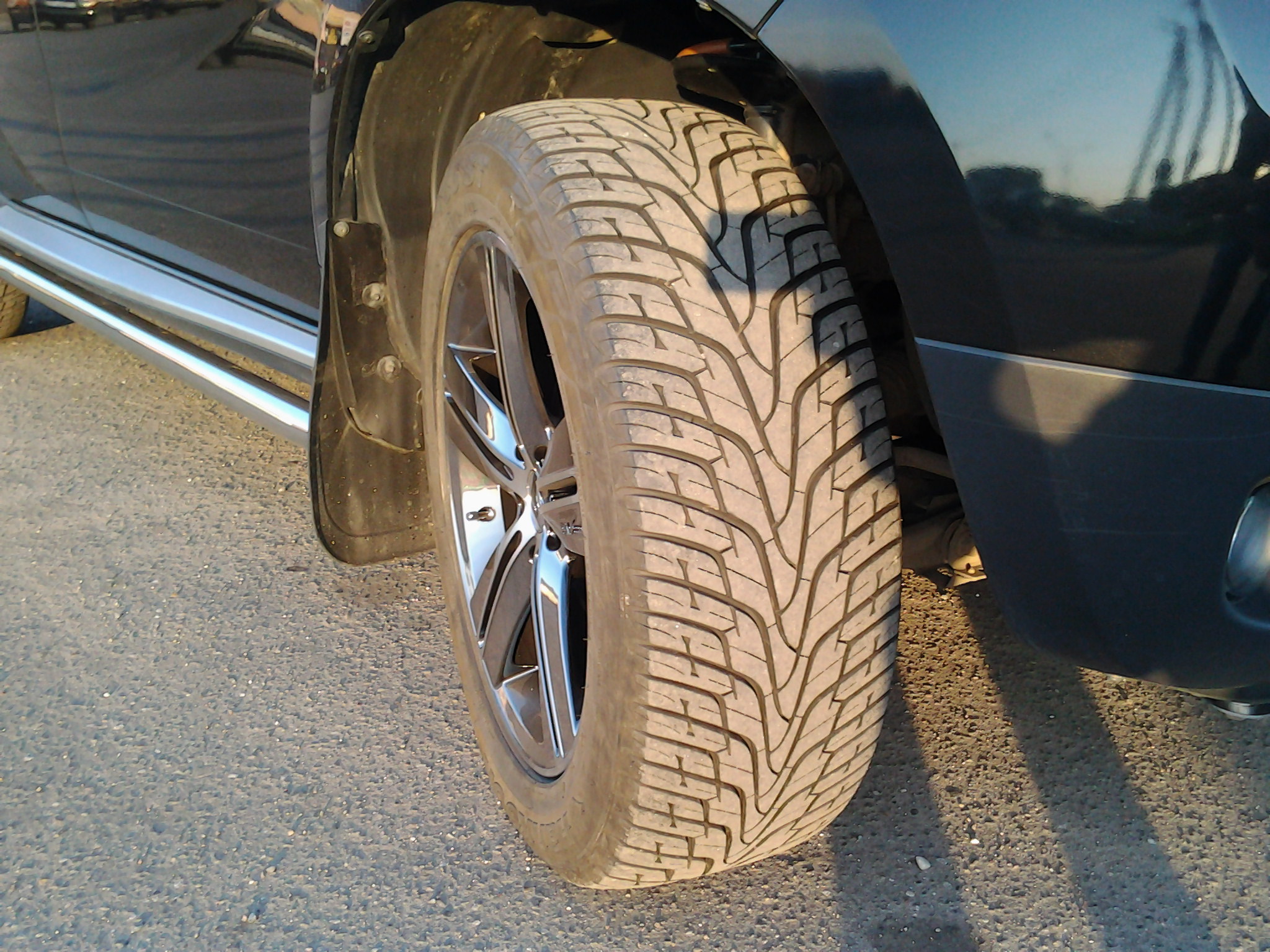

Продолжу о других не стандартных размерах. Диски R-18;ширина=7,5;вылет=40;ступичное отверстие=73,1 использовал переходные кольца на наш диаметр Ц.О. Название модели переводится как "Алмазное сердце"
Шины Ханкук 235/55 R18 с агрессивным протектором. Преимущества:-Стало чётче в управлении,вопреки ожидаемой жёсткости,за счёт своей площади осталась на прежнем уровне! И главное-Красота не описуемая! Недостатки:-На больших скоростях шумновата.

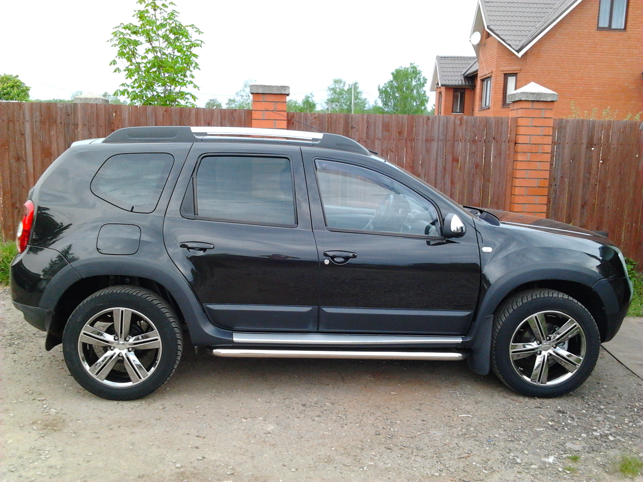

Для сравнения с верхней фоткой,с обвесом вид "законченый"
