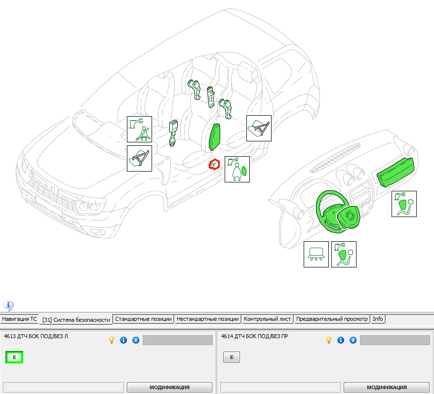

Для фронтальных вроде как натыкался на информацию что датчик один, находящийся в самом блоке.
Для боковых, если верить картинке - два датчика, по одному на каждую сторону. Значит боковые хлопнуть не должны.
