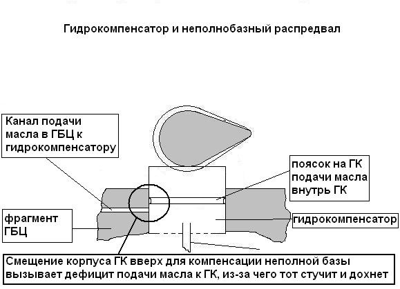

Обычные шайбы с отверстием. Диаметр не помню могу померить,толщина 1 мм.Подкладываются под оба вала.Если не подложили то на хх мотор будет немного шумно работать. Гидрики могут немного постукивать.

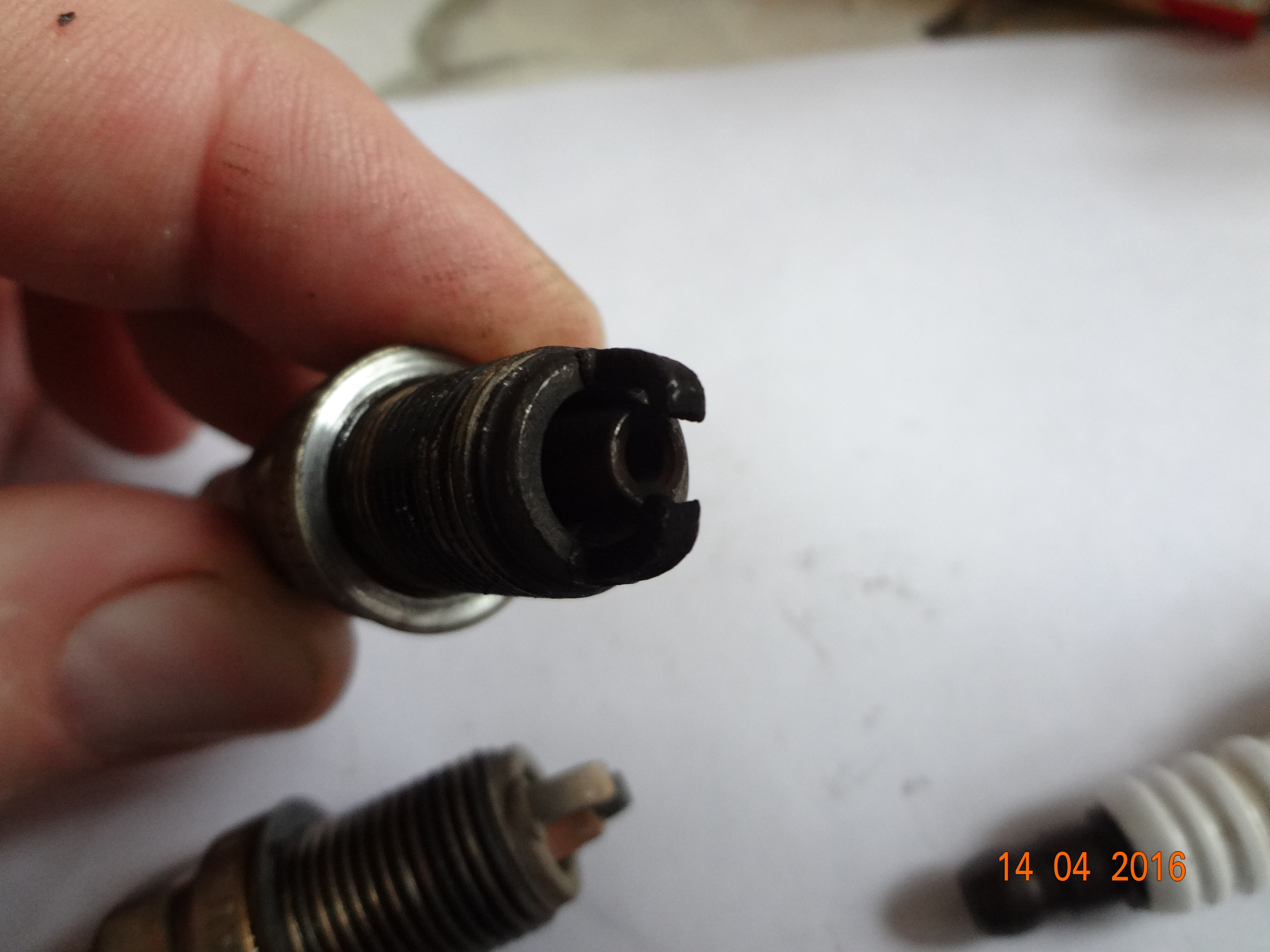

Нет на 100%. У меня за долгие годы набита рука, с динамоключем я только шатунные упоры закручивал, так как тут нужна точность. Свечи я затягиваю всегда на холодном двигателе с легким дожимом.
Причем изолятор у меня целый, а именно улетел электрод.
Виталий, а при установке шайб, не получилось вот так, как на картинке:
Это я спрашиваю для общего развития, а не как факт неисправности.

Нет не получилось Рифат. Канал выше шайбы находится.
На лачике два раза такое было и каждый раз в одном и том же цилиндре.
В третий раз у нового хозяина электрод уже в сервисе доставали.а мои видимо растворились.
А в чем причина была, так и не узнали? Может перегрев именно этого цилиндра(свечи или катушки) из-за плохого внешнего охлаждения?
Я тут подумал, у меня лежал кусок флекса как раз на 4 и 3-ей катушке и на половине впускного коллектора, положил ещё зимой, чтобы не капало омывайкой с трубок на капоте.
Но по логике, тогда бы 3-й цилиндр накрылся быстрее.
