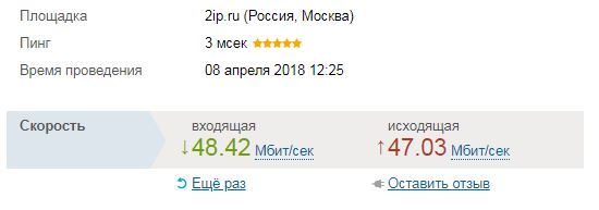

Ffox
Регистрация: 05.02.2017
Адрес: МО Балашиха\ Жел-дор
Авто: 1.5D lux 2016
Сообщений: 271
Ffox Ffox
Интернеты пишут что в асусе проц г... и скорость не вытягивает.
Вот и ищу с более лучшим процом, чтобы не дох на 50мбитах.
Врут эти ваши интернеты
ASUS N16 + свисток USB-N13. тариф 50мб/с

Старый 08.04.2018, 12:39   #1249
Modigar
Имя: Евгений
Адрес: Дубна, МО
Авто: Duster II Style 1.5 dCi
Сообщений: 3,276
Сообщение от Ffox Посмотреть сообщение
ASUS N16
Я про свой N12 говорил.
