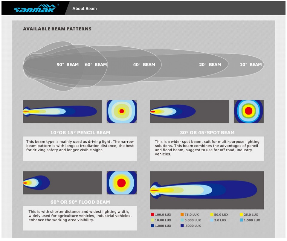

Вот такой вариант в ожидании и в дальнейших планах поставить
Мощность - 90 Вт
Люмен - 8100LM
Размер - 75.6х6.8х7.5 см - 30"
Цвет температура - 5000 ~ 6000 К
Тип материала - Литой алюминиевый корпус
Водонепроницаемый - IP67
Напряжение - 12 В
Диапазон рабочих температур: -40°C ~ 60°C
Срок службы - 50000 часов
Гарантия 1 год
Светодиоды - 5W cree
Свет - комбинированный (боковые - рассеивание, центральные - дальний)
Производитель - Sanmak http://www.sanmak.ru/products/svetod...alka-sm6013-90

а какой градус рассеивания на дальнем?
Старый 10.04.2015, 14:05   #14
15 градусов по мануалу
