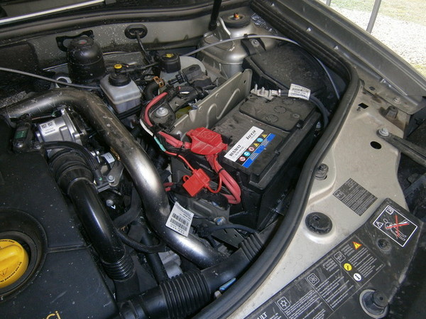

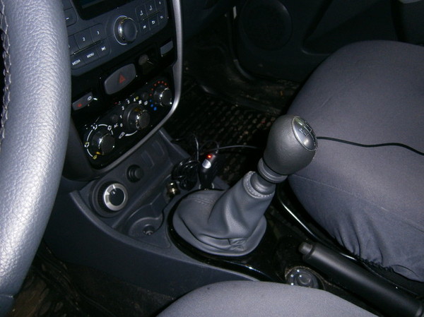

К слову, я и дополнительные розетки через такой предохранитель прямо с АКБ провожу.
На Дастере она хорошо вписывается справа (как у Логана) от рычага КПП и на левую полку в багажнике.

Как они мне не нравятся, эти неразборные...
Что там внутри, как обжато, фиг его знает.

Тут я пас - три провода вижу, голова болит.
Мне одной-двух маловато будет
Ага, видел эту фотку, но мне двух за глаза. Можно слева от рычага ещё один поставить.
Старый 25.10.2014, 23:27   #128
А там места меньше чем справа. Влезет?
Думал, но боюсь что буду сбивать ногой, эту-то один мой штурман с 46 размером ноги постоянно с места сдвигает
А врезать рука еще на машину не поднимается, стараюсь пока не сверлить
Ага, от Ваз-2101.
