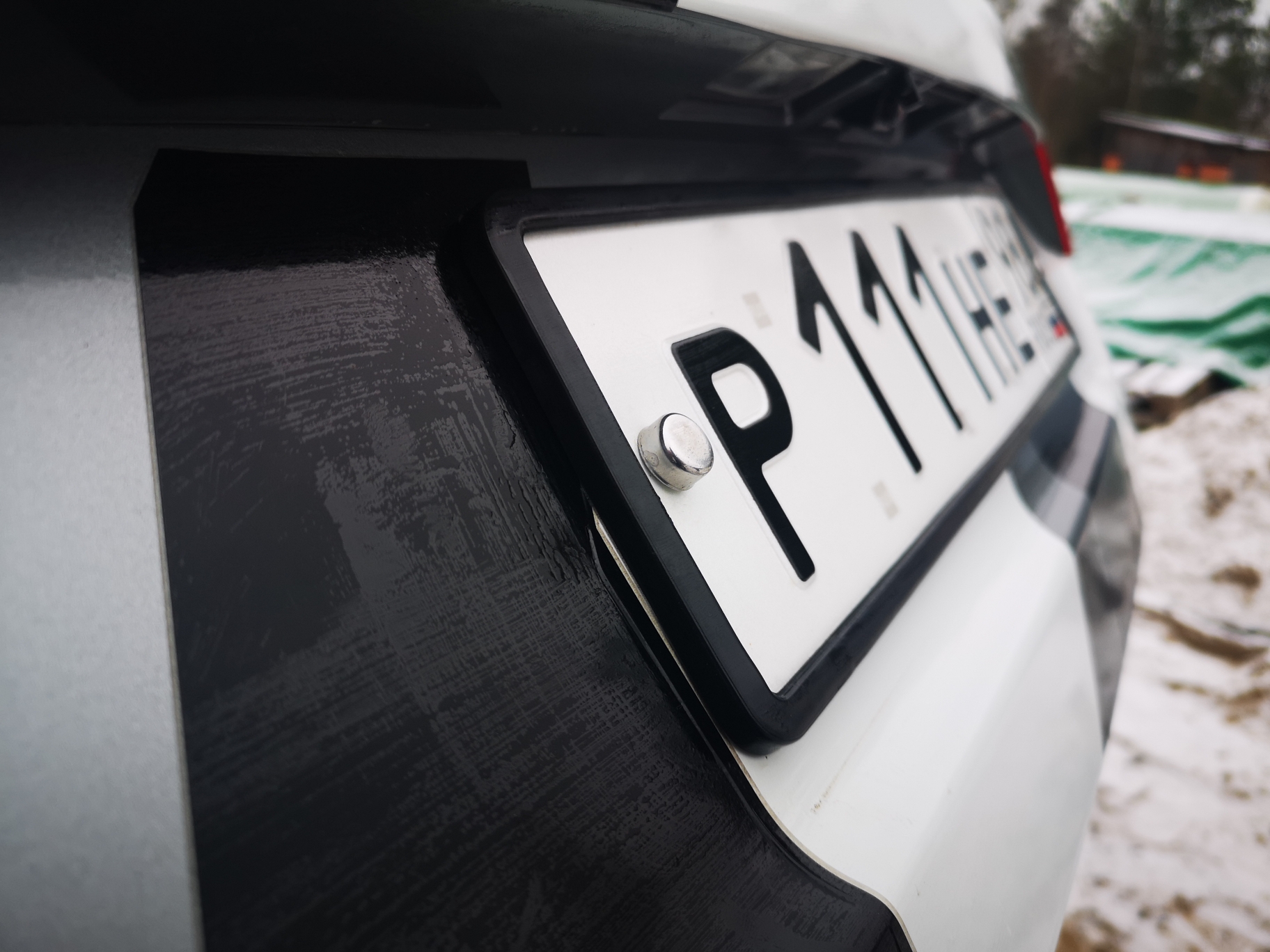

Рекомендую проверить ваш автомобиль на эту тему.
Мы проверили уже порядка 10 автомобилей Лада Веста и у всех была натёртость под пластиковой рамкой номерного знака.
Нижняя кромка пластиковой рамки попросту стирает краску с крышки багажника, причем делает это за очень непродолжительный срок!
И у вас есть 2 варианта, чтобы это исправить!
1 ый сразу при выезде с автосалона снять пластиковую рамку и одеть силиконовую.
2ой под пластиковую рамку положить уплотнитель, чтобы снизить уровень вибрации номера.
